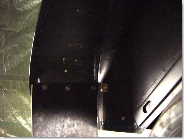

DSC04506_6.jpg [ 47.35 Kio | Vu 8148 fois ]
J'ai pas mieux, côté aile, la bavette masque la pince, Eric... :?
MessagePosté: Lun 21 Oct, 2013- 20:35
pas grave c'est un bon début pour la photo :lol:
Si j'ai bien compris, ça tient uniquement pas un boulon?
tu n'as pas peur qu'avec les vibrations,( si, si y en a plein ), :? elle se déboite?
MessagePosté: Mar 22 Oct, 2013- 02:58
Eric,
Celles de la BL qui ont supporté beaucoup de km tiennent depuis 2005 uniquement avec deux pinces sur les rebords d'ailes.
Sans le moindre percement.
Il faudra surveiller quand-même.
Au pire, souder deux fixations sur les rebords intérieurs des ailes, mais quid de la peinture ? :roll:

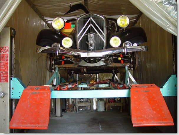

Bonjour Pierre, il est vrai qu'un pont c'est pratique mais aussi gênant parfois. Il faudrait ces ponts moderne que les garages à pneus ont mais dangereux pour la structure de la traction, enfin c'est mon avis :D
MessagePosté: Jeu 24 Oct, 2013- 10:54
J'utilise un pont à colonne Philippe sans trop de problème, il faut juste orienter les bras pour se prendre sur les bras avant et arrière , avec des cales en caoutchouc cela ne bouge pas.
MessagePosté: Jeu 24 Oct, 2013- 12:10
L'idéal serait d'avoir les deux... :)
Toutefois, le pont à quatre colonnes offre bien plus d’opportunités.
La voiture est sur ses roues, et non-pas pendantes. Tu peux la mettre sur chandelles ou la soulever encore avec le chariot pneumatique coulissant. La stabilité est parfaite.
Pour changer des bas de caisse, un deux colonnes est plus pratique. J'avais dû mettre la 15 sur chandelles hautes.
La CX qui a 85% du poids à l'avant est dangereuse sur un deux colonnes. Tu enlèves une roue arrière, la voiture bascule en avant.... et tu attends pendu à la caisse que quelqu’un passe par-là pour te décoincer ! :lol:

Mon vieux FOG le permet aussi, sauf que ce sera moins pratique et rapide.
On peut très bien la soutenir par les bas de caisse (auvent et tube-de l'essieu-arrière) sur chandelles.

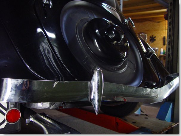

Montage du pare-choc arrière et fixation des catadioptres sur des supports maison.
Puis montage de la porte du coffre après avoir tournicoté les charnières dans tous les sens... Je me souvenais plus de leur position (après presque cinq ans). :roll:
DSC04510_6.jpg [ 50.58 Kio | Vu 7967 fois ]
Les butoirs neufs sont déjà piqués...Faudra les faire remplacer :evil:

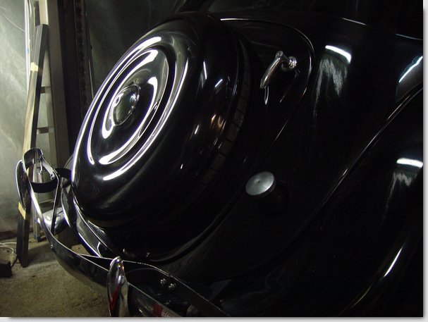

Ajouté la roue de secours pour mettre du poids à l’arrière. Il faudra encore remplir le réservoir avant de pouvoir contrôler-régler les hauteurs de caisse.
DSC04512_6.jpg [ 43.1 Kio | Vu 7961 fois ]
...et un p'tit clin d’œil à "Plume la Lourdasse"... 'vé la poignée de droite ! :lol:
DSC04513_6.jpg [ 45.33 Kio | Vu 7905 fois ]
