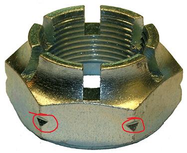

Le pas à gauche c'est l'écrou avec les encoches au niveau des plats
Ecrou.jpg [ 22.11 Kio | Vu 7953 fois ]

salut éric
pour les chandelles c'est bon sous le bras inf :D
pas besoin de repères pour le démontage 8)
par contre tu vas avoir du mal à dévisser l'écrou avec ta clé car le serrage est fort :(
A gauche pas à droite
A droite pas à gauche
bon courage :D :wink:
alain
Merci Alain pour ce détail qui n'en n'est pas un ; je me coucherai moins ignorant ce soir :D
Bonjour Alain
C'est le bon écrou celui là?? Parce que moi je n'ai pas les logements pour la goupille
Bonjour Alain
Comment est bloqué dans ce cas l'écrou !? :shock: tu as un arrêtoir ?

MessagePosté: Lun 31 Mar, 2014- 16:03
Si c'est du "bon" coté, il s'auto-bloque !
Du mauvais coté ????????????????????????????????????
Bon, on serre quand même à 30 m/k, non ??
