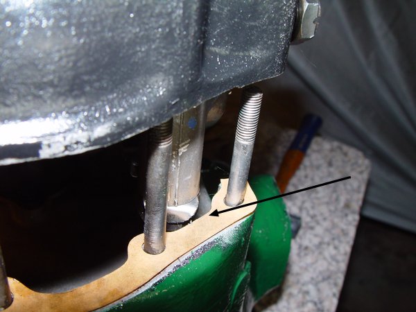

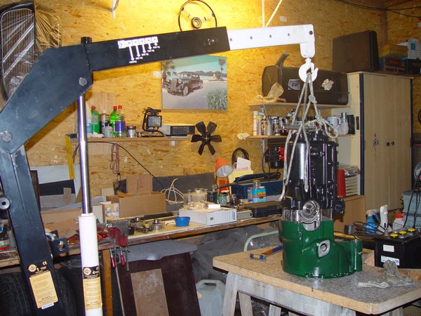

Trois jours pour sécher à-peu-près ce carter... :roll:
...mais au moment enfin venu d'essayer de l’engager contre la boîte... rien à faire, çà bloque.
Je me dis alors que je vais utiliser le propre poids de la boîte pour me seconder...j'en ai déjà mal au dos d'essayer de pousser. Image
Alors je sors les grands moyens :
DSC04041_6.jpg [ 72.53 Kio | Vu 10732 fois ]
... et je finis par trouver le coupable :
Pour 1mm, l'angle de la tôle d'arrêt empêche le tout de descendre !
DSC04043_6.jpg [ 44.53 Kio | Vu 11062 fois ]
Je soulève les joints papier qui ont été humidifiés (parce que rétrécis) pour ajouter un peu d'hermetic aux jointures des spis.
DSC04044_6.jpg [ 53.92 Kio | Vu 10641 fois ]

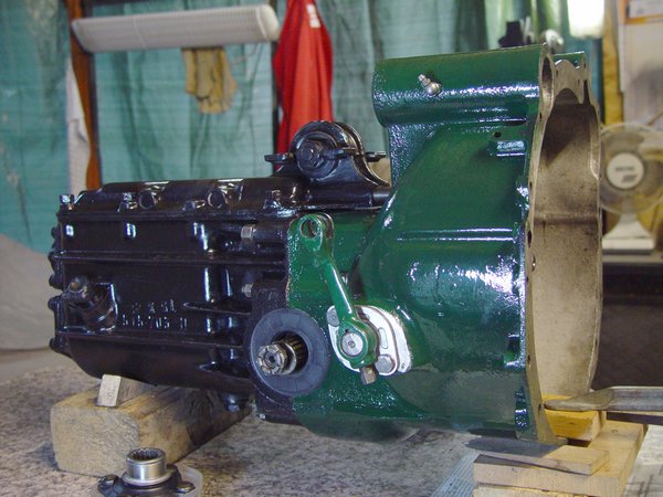

Plus qu'à remonter les plateaux.
DSC04047_6.jpg [ 60.22 Kio | Vu 10730 fois ]

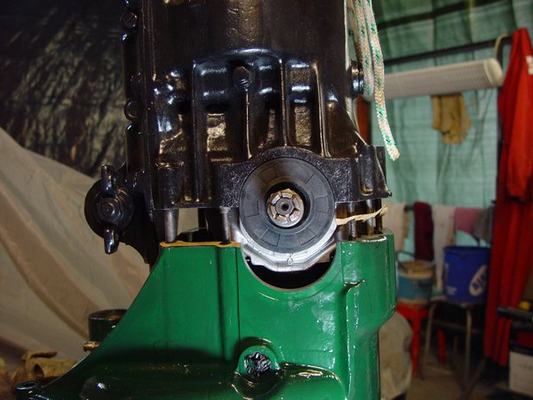

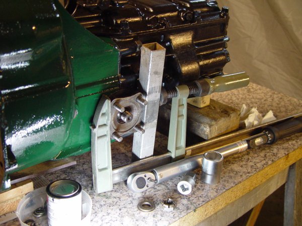

Montage des plateaux de sortie de boîte.
Pas si simple...
Rondelle enduite d'hermetic, écrou serré à 12 kg...et zut... pas de trou visible pour goupiller ! :oops:
Dsc04050_6.jpg [ 65.94 Kio | Vu 10776 fois ]
Pas le choix il va falloir re-démonter, tourner sur les cannelures par deux fois jusqu'à l'avoir en face et au bon couple, ce sacré trou... :roll:
J'osais pas laisser çà sans goupille. L'autre côté se passera un peu mieux, un seul démontage.

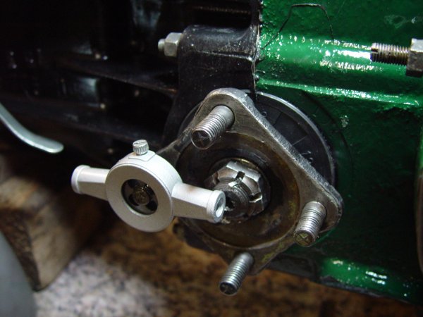

Les gougeons sont passablement abîmés... C'est évident, sur les BL on bataille parfois ferme pour engager les cardans, çà met à mal les pas de vis.
Dsc04051_6.jpg [ 62.58 Kio | Vu 10771 fois ]
Évidemment on est toujours plus intelligent après qu'avant... :roll:
Pourquoi bon sang n'ai-je pas pensé à le faire avant de monter les plateaux. :mrgreen:
Dsc04052_6.jpg [ 45.78 Kio | Vu 10776 fois ]
P'tite occupation pour demain...Image

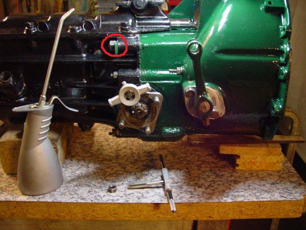

MessagePosté: Mar 12 Mar, 2013- 20:17
......mais.......c'est quoi cet arrétoir vert.........
Dsc04051_6[1].jpg [ 54.05 Kio | Vu 10548 fois ]
MessagePosté: Mar 12 Mar, 2013- 20:39
Bonsoir Alain.
Cette petite tôle était placée là quand j'ai démonté le carter. Je l'ai remise en place.
Je verrai par la suite sur la voiture si elle se justifie à cet endroit.
Pour moi, elle doit servir à accrocher le ressort de rappel du levier d'embrayage.
MessagePosté: Mar 12 Mar, 2013- 20:41
C'est celui qui coinçait dedans maintenant il est dehors :lol:
Bon, Bon , je sors
MessagePosté: Mar 12 Mar, 2013- 20:46
Bon, Bon , je sors
...Par ce temps..?
MessagePosté: Mar 12 Mar, 2013- 20:49
Ah oui c'est l'attache du ressort de rappel d'embrayage........(pas de chance ma remarque était pour te faire raler à cause de la couleur........)
Amités.
MessagePosté: Mar 12 Mar, 2013- 20:51
OK Alain...
Je la dépose et je la peints en noir ! :lol:
