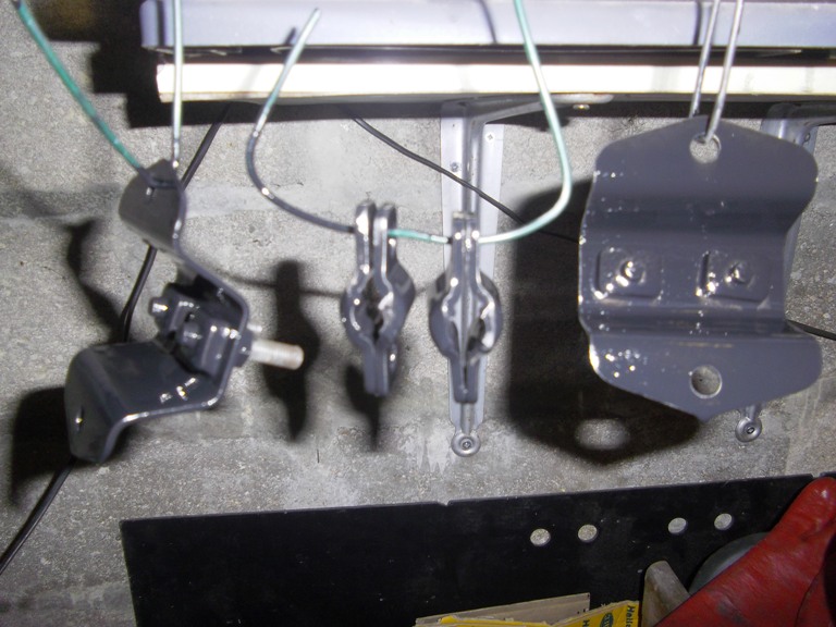

Voila, c'est chose faite tout était trop bien rangé :lol:
Commentaire: tout retrouvé
TRACTION 018 - Copie.JPG [ 127.21 Kio | Vu 8821 fois ]
nettoyage complet, un petit coup de taraud et filière sur les boulons et un p'tit coup de peinture
Commentaire: tout neuf
TRACTION 020 - Copie.JPG [ 171.11 Kio | Vu 8832 fois ]
plus qu'a remonter :D

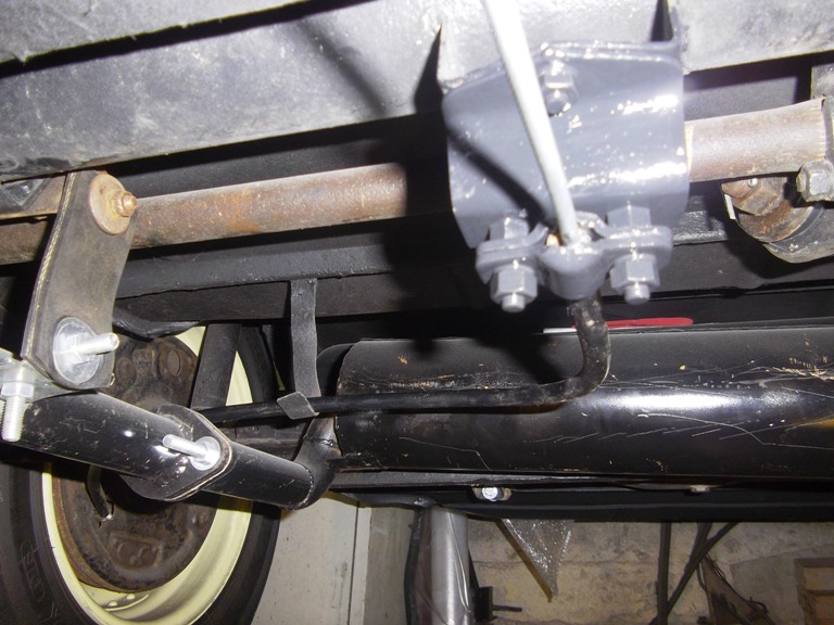

Voila c'est en place
Commentaire: avec une deuxième couche de peinture

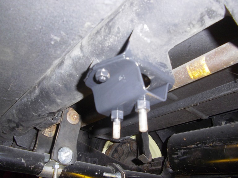

Commentaire: avec la patte qui écarte du tube d'échappement

en fixant les canalisations d'essence et de frein une vis a cédé, donc percer pour passer un boulon de par l'intérieur de la voiture, heureusement c'est situé dans le support sièges AV mais pas pratique :evil:
Une question la canalisation carburant au niveau de l'essieu AR passe à quel endroit :?:
D'avance merci
MessagePosté: Mar 21 Mai, 2013- 19:37
Normalement juste au bas de l'aile arrière gauche.
C'est un bout d'environ 20cm de flexible qui raccorde le tube sous-caisse à celui qui longe l'intérieur de l'aile.
MessagePosté: Mar 21 Mai, 2013- 19:48
Merci Pierre, donc je suis pas mal car mon tuyau cuivre est suffisamment long pour que j'ai pu le passer entre l'essieu et la barre de torsion ensuite effectivement je remonte dans l'intérieur de l'aile pour passer au dessus de la butée du c/c de traverse, reste une idée pour le fixer un peu sur ce parcours. :D
MessagePosté: Mar 21 Mai, 2013- 20:02
Il devait y avoir des trous et des pattes de fixation avec cinq vis de 5 par 0,75.
Moi j'ai taraudé à 5/0,8. ( pas moderne )
MessagePosté: Mar 21 Mai, 2013- 20:18
D'accord mais comme à l'AR il y a eu beaucoup de travail de carrosserie y a plus rien :roll: mais effectivement j ai dans mes archives des pattes et vis qui seraient bien originaires de cet endroit
merci Pierre y a pu k
