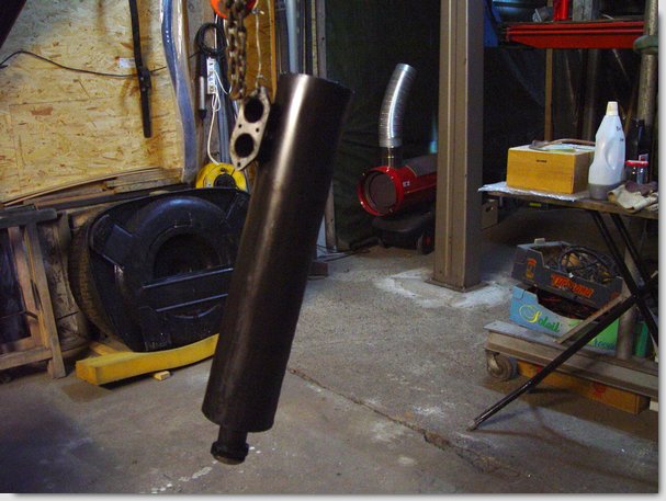

...Étamé, dérouillé au phosphorique, vidé !
Ce pot était peint sur la rouille, plein de poussière rouge au ponçage !
Il est au séchage avant montage.

Repeint à la peinture haute température.

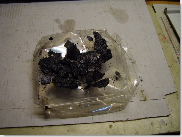

Ce qu'il en est sorti après le traitement de choc de l'autre jour :
DSC04501_6.jpg [ 52.05 Kio | Vu 8531 fois ]
Calamine ?... et ce n'en est qu'une partie. :?

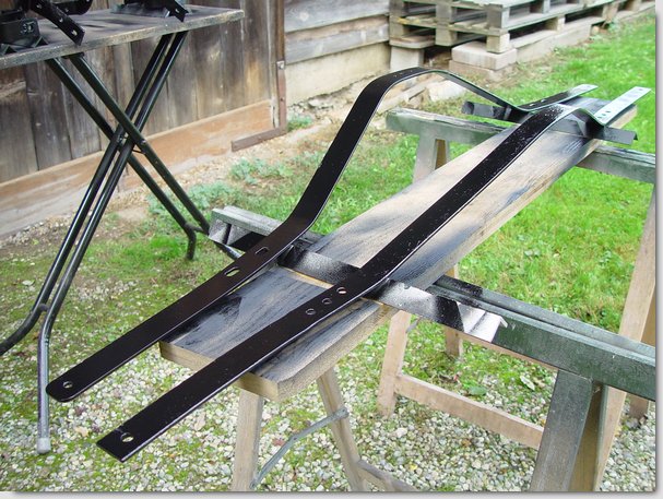

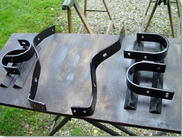

Vendredi 18, dérouillage des contre-lames des PC avant et arrières.
Traitement à l'acide phosphorique, puis peinture époxy sur ferraille avant d'appliquer une couche de noir satiné par la suite.
DSC04504_6.jpg [ 90.18 Kio | Vu 8376 fois ]
DSC04505_6.jpg [ 73.95 Kio | Vu 8369 fois ]

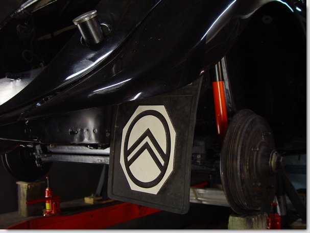

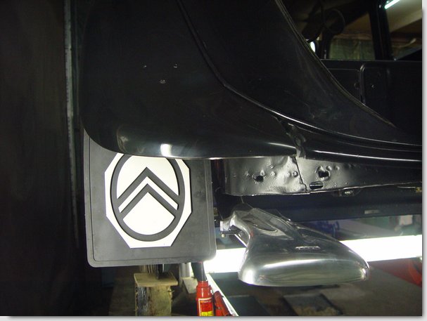

Aujourd'hui 21, posé, réglé une paire bavettes arrières sur des supports faits maison sans percer les ailes.
J’avais précédemment modifié la sortie d'échappement en la déplaçant sur la droite.
DSC04507_6.jpg [ 39.27 Kio | Vu 8380 fois ]
DSC04508_6.jpg [ 39.97 Kio | Vu 8358 fois ]

Image ça c'est du fignolage ou je ne m'y connais pas :D
Question indiscrète, il est comment le support et il s'accroche où?
MessagePosté: Lun 21 Oct, 2013- 19:20
J'ai confectionné avec du fer plat galvanisé de 2mm d'épaisseur des traverses fixées :
- côté coffre percement et boulon-rondelles de 6
- côté ailes une contre-plaque équerrée qui enserre le rebord intérieur de chaque aile fixée en son milieu par un boulon soudé de 6.
En fait le rebord d'aile est pincé, système identique aux fixations des bavettes standard que l'on trouvait autrefois.
