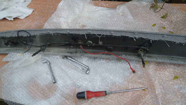

...comment est tenue la trappe de auvent avant car quand je l'actionne elle monte horizontalement :?:
merci
alain
Il y a une vis sans fin pour monter ou descendre avec un gros papillon au bout

oui cx mais la trappe se lève horizontalement,je croyais qu'elle s'entrebaillait avec un angle de 45° :cry:
Profite de tes vacances dom :D :wink:
alain
MessagePosté: Mar 30 Oct, 2012- 13:35
Il ne faut pas oublier les trois vis de fixation sur la barre mobile à l'arrière, Alain... :roll:
... et surtout veiller à ce qu'à la fermeture, le couvercle plaque bien partout.
alain
oui comme le dit Pierre il y a une espèce de charnière sur l'arrière de la trappe c'est à dire côté par brise
demande une ch'tite photo à Philippe Menager
MessagePosté: Mar 30 Oct, 2012- 15:30
Bonjour Alain,
lorsque tu regardes dans le trou de la trappe de l, estérieur il faut que tu attrapes le fer plat qui fait toute la longueur du trou
dedans il y à 3 trous taraudés pour 3 vis qui passent au travers
MessagePosté: Mar 30 Oct, 2012- 20:45
merci les gars j'ai bien vu les oblons sur la trappe mais pas le reste,je vais ouvrir l'oeil :D

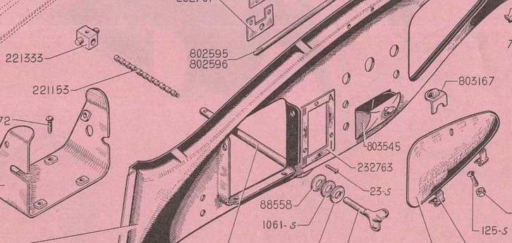

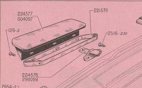

Trappe d'auvent
Trappe A.jpg [ 52.88 Kio | Vu 7726 fois ]
Trappe B.jpg [ 92.18 Kio | Vu 7722 fois ]

pas de problème dom les malade en premier :D super les photos :wink:
alors là je dis merci alain pour la doc :wink:
