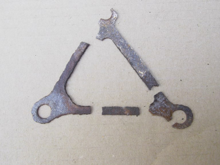

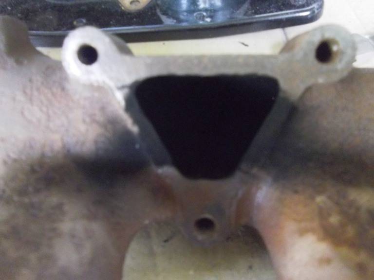

Merci Michel, on en reparle, j'ai commandé ce soir des joints neufs à Lyon que j'aurai vendredi, à voir ensuite si cela marche.
J'ai eu au démontage un mal fout à désaccoupler la tub ADM de la tub ECH les vis étaient pus que rouillées :shock: et le joint
Commentaire: Visiblement il a tourné plus de 2H
traction 002 - Copie.JPG [ 132.35 Kio | Vu 8122 fois ]

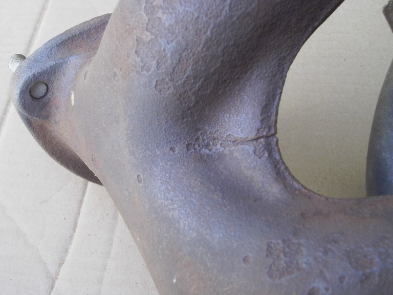

Ce qui est sur c'est que ce n'est pas ce que j'ai fourni.
La tub d'échappement de Désirée était cassée mais celle qui est dessus n'en est pas loin :roll:
Commentaire: pas jojo
traction 001 - Copie.JPG [ 147.69 Kio | Vu 8079 fois ]
et n'est pas de première jeunesse.
A suivre

Muet depuis un peu car trop occupé à remettre de l'ordre dans le déroulement de la reconstruction
D'abord remettre en état les tubulures dont la jonction entre admission et échappement était loin d'être au top
Commentaire: grosse fuite
TRACTION 001 - Copie.JPG [ 133.13 Kio | Vu 8039 fois ]

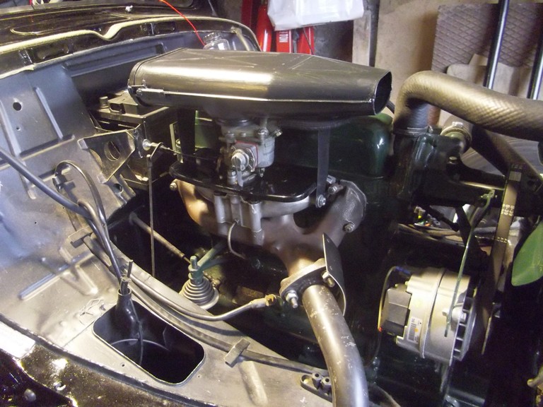

Echange des tubulures par d'autres en meilleur état
Commentaire: c'est mieux

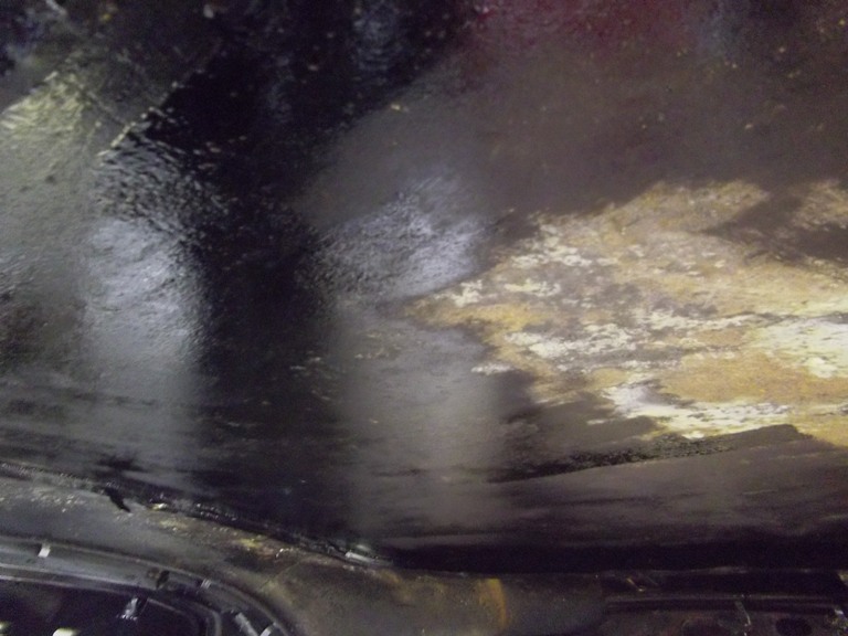

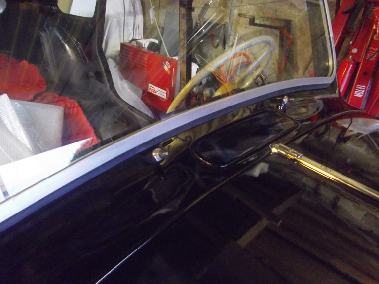

Puis donner un coup de nettoyage à toute la visserie pour l'assemblage de la carrosserie, sortir à nouveau de la cde d'essuie glace car j'avais fait une inversion joint/rondelle
Montage du pare brise tout neuf avec ses joints, passer le toit intérieur au destructeur de rouille et le repeindre
Commentaire: destructeur de rouille puis peinture
TRACTION 002 - Copie.JPG [ 153.64 Kio | Vu 8038 fois ]

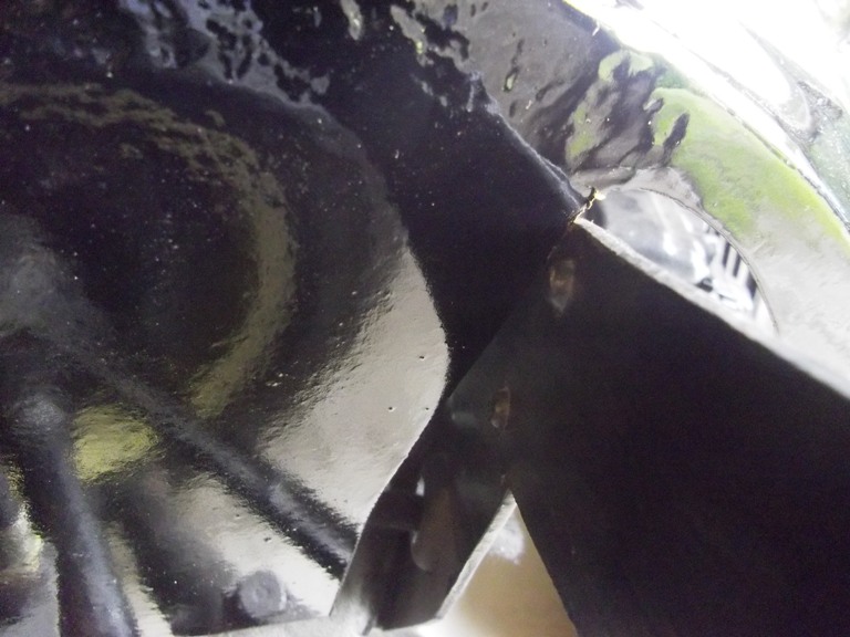

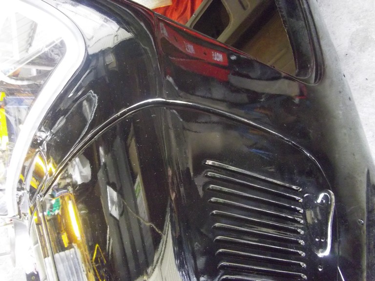

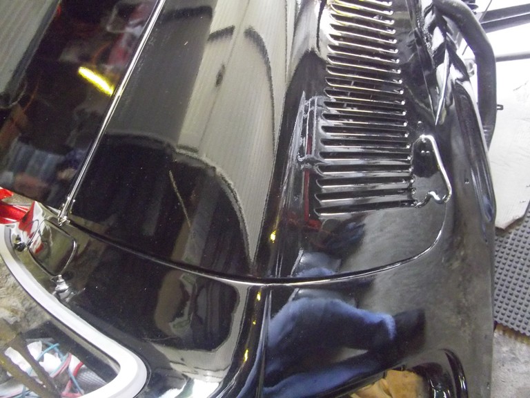

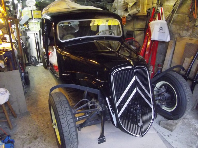

et assemblage de la partie AV dont le réglage "laborieux" n'est pas terminé
Commentaire: Ca brille
TRACTION 003 - Copie.JPG [ 195.81 Kio | Vu 8033 fois ]
Commentaire: C"est mieux avec moins de lumière
TRACTION 004 - Copie.JPG [ 197.35 Kio | Vu 8019 fois ]
le pare brise une galère à remonter tout seul, manque au moins une main :shock:
Commentaire: Pare brise neuf et cde essuie glace
TRACTION 005 - Copie.JPG [ 162.39 Kio | Vu 8038 fois ]

MessagePosté: Jeu 02 Mai, 2013- 05:39
Le pare-brise ?
-Deux vis longues au centre de la plaquette de chaque côté et un coin en bois sur l'auvent pour le tenir entre-ouvert.
- Puis les vis courtes de chaque côté et on retire ensuite les longues et la cale.
Quand on bosse seul, faut bien se trouver des trucs !
En tout cas tout çà a belle allure...

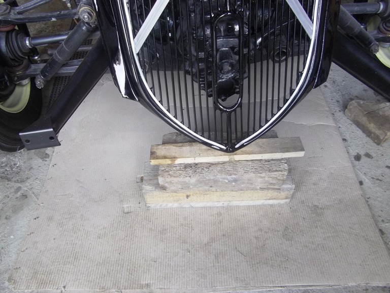

La suite,

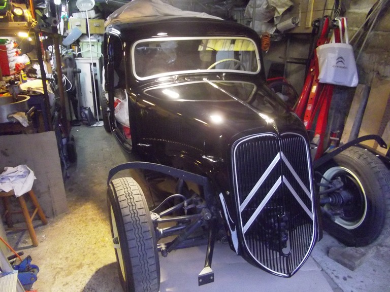

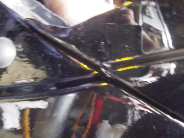

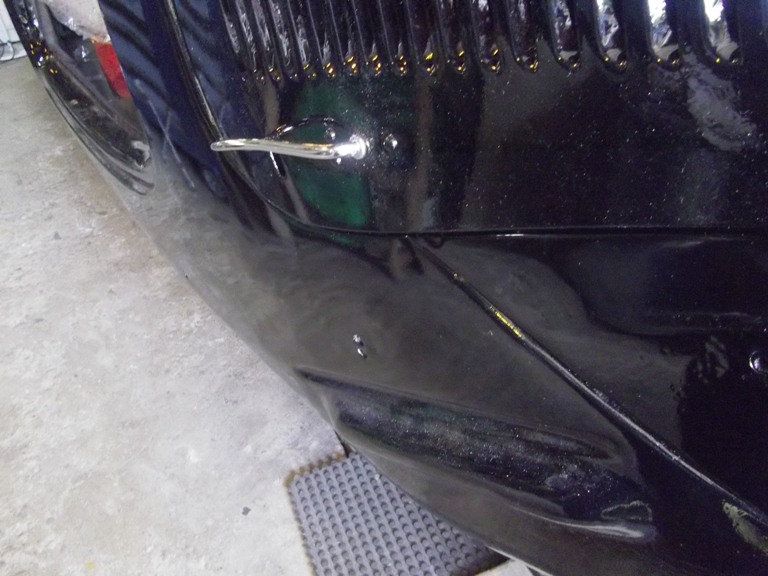

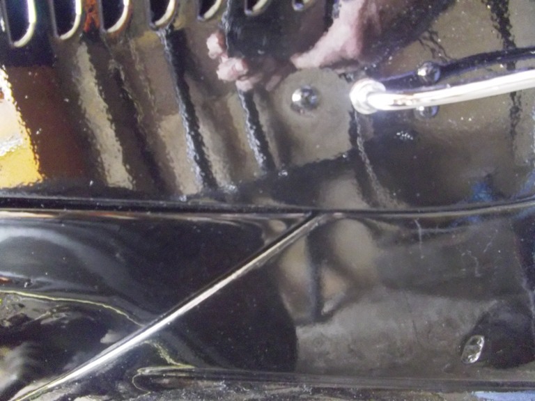

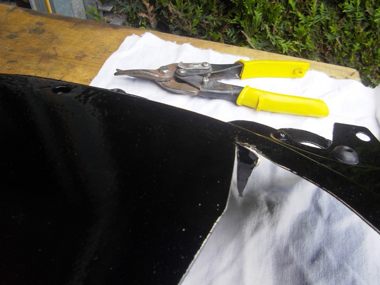

Le réglage des éléments avant est quelque peu délicat avec des impossibilités donc Action
Commentaire: la ça va pas
TRACTION 001 - Copie.JPG [ 155.9 Kio | Vu 7956 fois ]
Commentaire: la non plus
TRACTION 003 - Copie.JPG [ 150.18 Kio | Vu 7989 fois ]
Commentaire: donc on cale la calandre
TRACTION 004 - Copie.JPG [ 190.49 Kio | Vu 7946 fois ]
Commentaire: pour démonter la joue d'aile et la tailler
TRACTION 008 - Copie.JPG [ 159.42 Kio | Vu 7962 fois ]

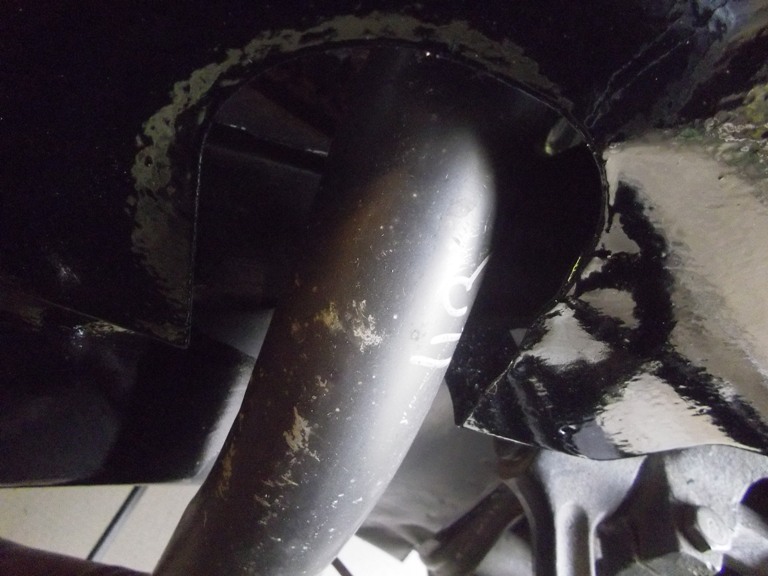

Commentaire: on retrouve de la place à l'échappement

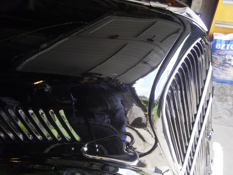

Commentaire: belle proximité
TRACTION 014 - Copie.JPG [ 176.86 Kio | Vu 7965 fois ]

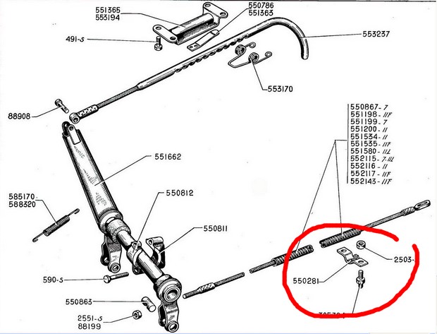

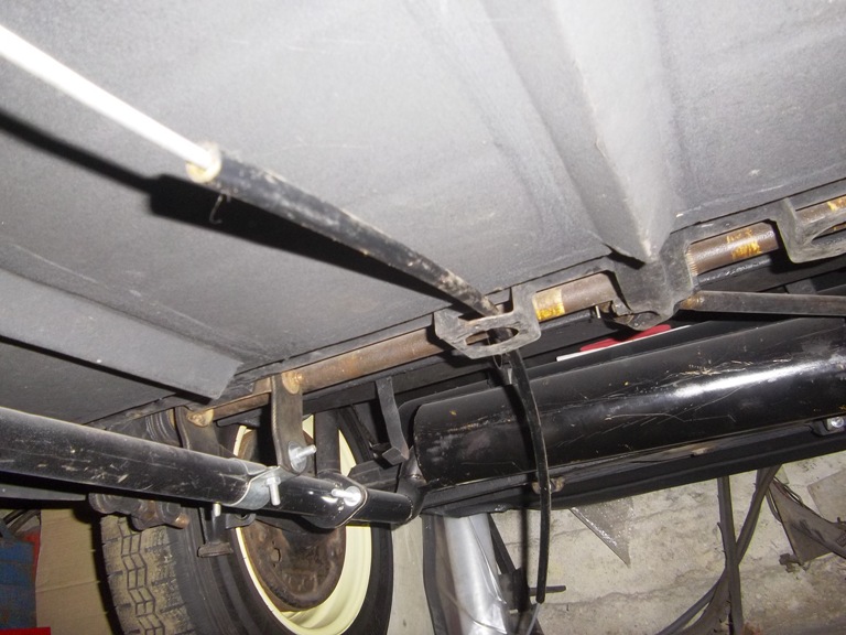

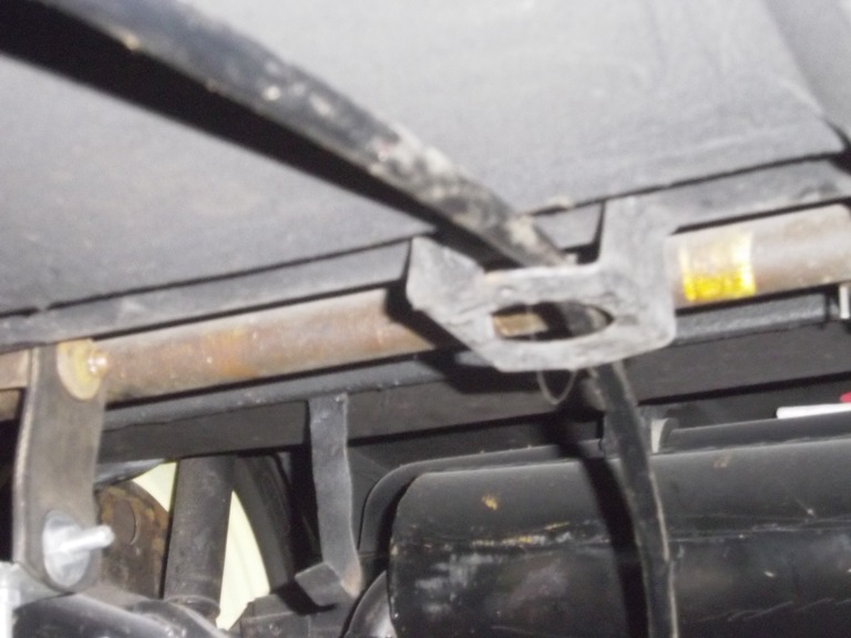

Voila en montant mes câbles de frein à main tout neuf je suis confronté à un problème de positionnement, ou passent-ils :?: :shock:
J'ai fait ça pour un mais je ne trouve pas ça correct il doit y avoir une patte :?: :?:
Commentaire: A QUOI SERT CE SUPPORT SUR ESSIEU
TRACTION 014 - Copie.JPG [ 186.27 Kio | Vu 7815 fois ]
Commentaire: ET CETTE PATTE A GAUCHE
TRACTION 016 - Copie.JPG [ 140.26 Kio | Vu 7843 fois ]
En regardant la photo n° 15 :idea: je vois la patte à gauche serait ce ça le support câble :?:
D'avance Merci pour vos avis :P
MessagePosté: Lun 20 Mai, 2013- 14:22

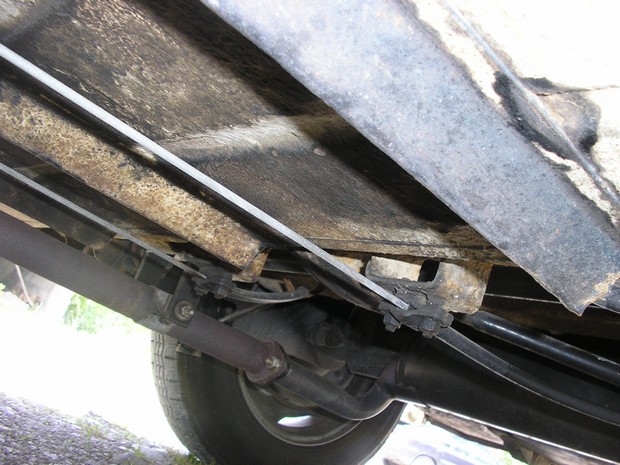

Il sert à serrer les gaines des câbles si je ne m'abuse mais il te manque les deux demi "colliers"
Frein.jpg [ 61.91 Kio | Vu 7810 fois ]
Photo des dessous de ma BelLe je parle de la voiture
P1010063.JPG [ 103.76 Kio | Vu 7793 fois ]
