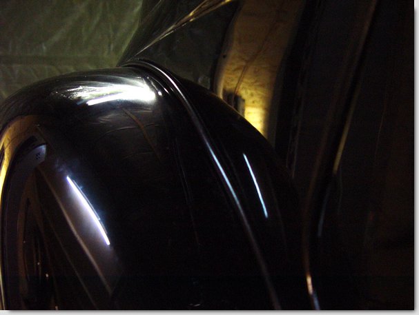

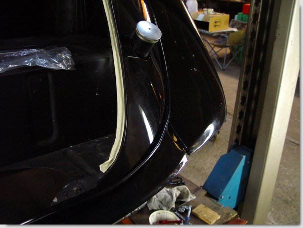

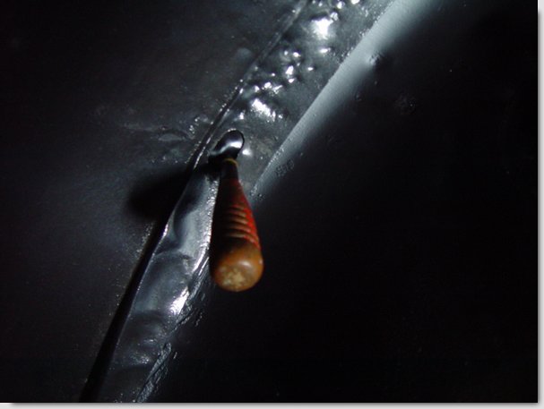

Pose des ailes et de la jupe arrières

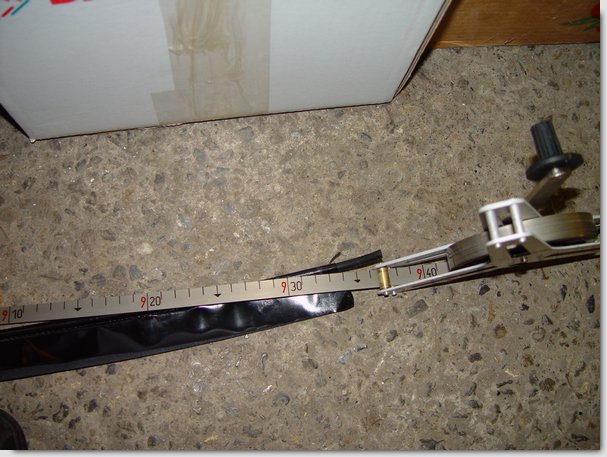

Quand on se met à douter de tout... Mesuré les ailes et la jupe... il me manquait approximativement vingt centimètres de jonc neuf pour commencer. :? ce qui m'était arrivé sur la BL. :roll:
En reprenant les mesures comme il faut à la chevillère et non avec un double-mètre, me voilà rassuré.
Il en faut en fait 8m 60 sans les rabats.
Il y en a 9m 34 Image
DSC04482_6.jpg [ 60.34 Kio | Vu 10826 fois ]

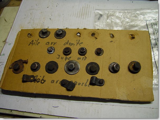

Quand on démonte, on ne sait jamais pour combien de temps. J'avais conservé les emplacements de chaque boulon au démontage il y a cinq ans... On voit encore ceux que j'ai dégagés à la disqueuse à cause des tôles qui avaient précédemment été soudées par-dessus. :? J'ai d’ailleurs pratiqué pareil pour toute la voiture.
DSC04484_6.jpg [ 53.83 Kio | Vu 10820 fois ]
Ce jonc va se révéler difficile à poser. C'est en fait une toile cirée repliée sur un jonc difficile à manier et qui a tendance à se sortir tout le temps.
DSC04485_6.jpg [ 26.19 Kio | Vu 10658 fois ]
On finira de l'aligner au dernier serrage...
DSC04486_6.jpg [ 33.25 Kio | Vu 10661 fois ]
Pour aujourd'hui, une seule aile de posée.
La jupe est juste pointée.
DSC04487_6.jpg [ 45.72 Kio | Vu 10763 fois ]
Il y a moins de difficultés à poser un jonc caoutchouc, mais l'aspect est aussi nettement moins joli que celui-là.

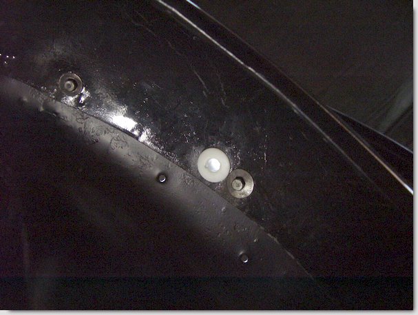

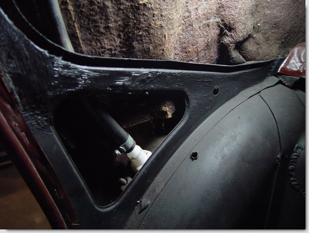

Évacuation de l'eau du toit ouvrant :
Précédemment, deux tuyaux sortaient dans les ailes arrières à travers un simple trou bien assez gros.
L'eau est rentrée en roulant par ces orifices approximatifs et est certainement la raison principale de la détérioration des bas de caisse.

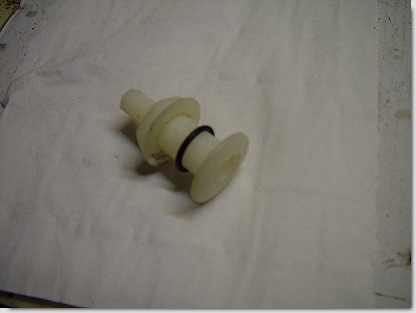

Des passe-coques de marine feront office d 'étanchéité.
DSC04493_6.jpg [ 28.7 Kio | Vu 10521 fois ]
Auxquels j'ai ajouté un joint torique à l'intérieur.
DSC04492-6.jpg [ 54.86 Kio | Vu 10549 fois ]
... pas la bonne couleur, mais sous les ailes :roll:
DSC04491_6.jpg [ 52.3 Kio | Vu 10511 fois ]

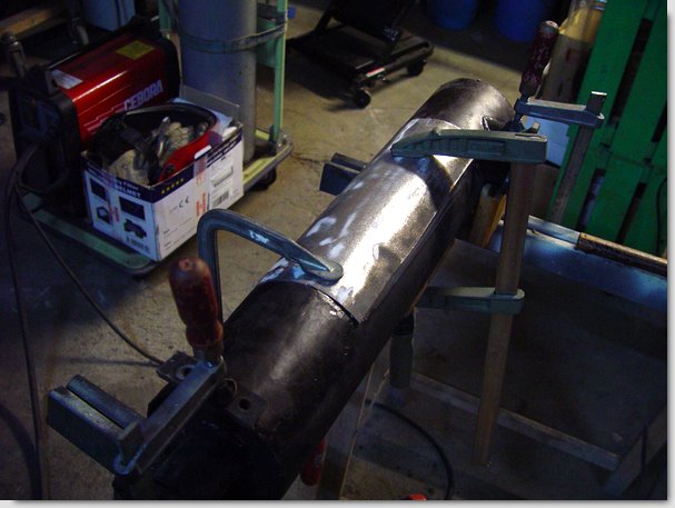

Le front froid, en fait la première attaque hivernale s'éloigne. La neige n'était pas loin du tout (900m)
Je vais reprendre mes travaux de renforcement de ce silencieux ...
DSC04495_6.jpg [ 48.62 Kio | Vu 10428 fois ]
Ces tôles, encore acceptables, récupérées des anciens bas de caisse feront l'affaire.

NB : réparé avec de la tôle d’acier de 1951 de 1mm soudée tout le tour sur la partie saine, et en plus "cuit" à l'intérieur au chalumeau et à l'huile... si çà çà ne tient pas... :mrgreen:
