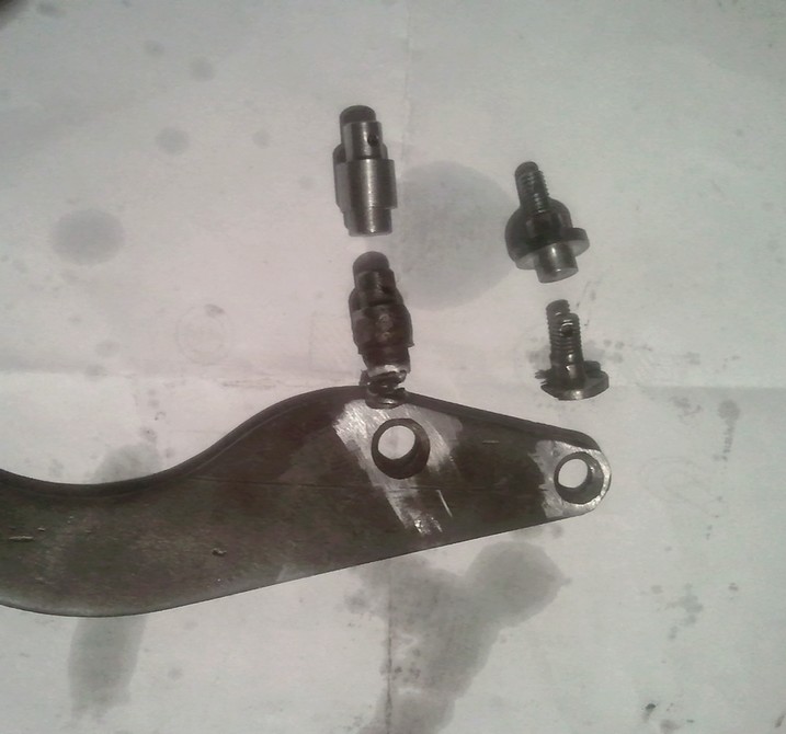

Petit travaux de la soirée :)
Commentaire: Levier desserti
Réparation Levier.jpg [ 63.27 Kio | Vu 6770 fois ]
je me suis amusé à refaire les deux pièces emboutis ...

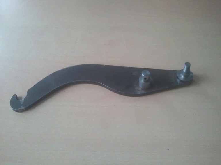

Bon sinon j'ai serti mes piges ce matin, voila la première pièce du puzzle quasiment terminé :)
Petite question que me conseillez vous comme traitement des pièces intérieurs au tambour ? laisser brute d'usinage, une couche de peinture ? traitement brunissage ? J'avoue que j'hésite entre un brunissage noir et brute simplement phosphaté.
Commentaire: Levier serti

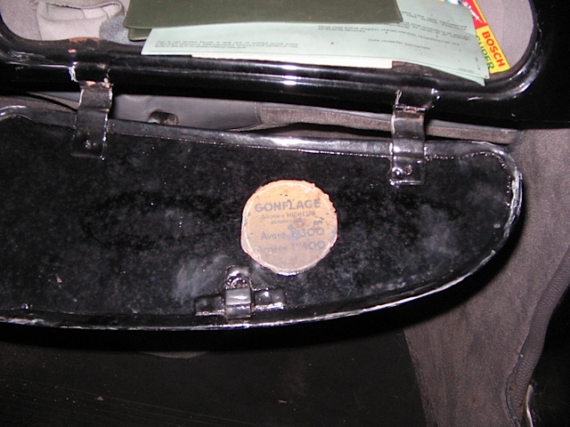

Une AM de plus vue hier dans une collection privée:
la 360 272
Elle possède un autocollant Michelin rond jaune sur sa porte de boîte à gants que je répertorie depuis quelques temps.
j'arrive aux résultats suivants :
1935 => 1
1936 => 1
1937 => 5
Total : 7 et uniquement sur caisse légère.
(Le carrossier de Moyaux en a fait refaire à l'identique; coord par MP)
