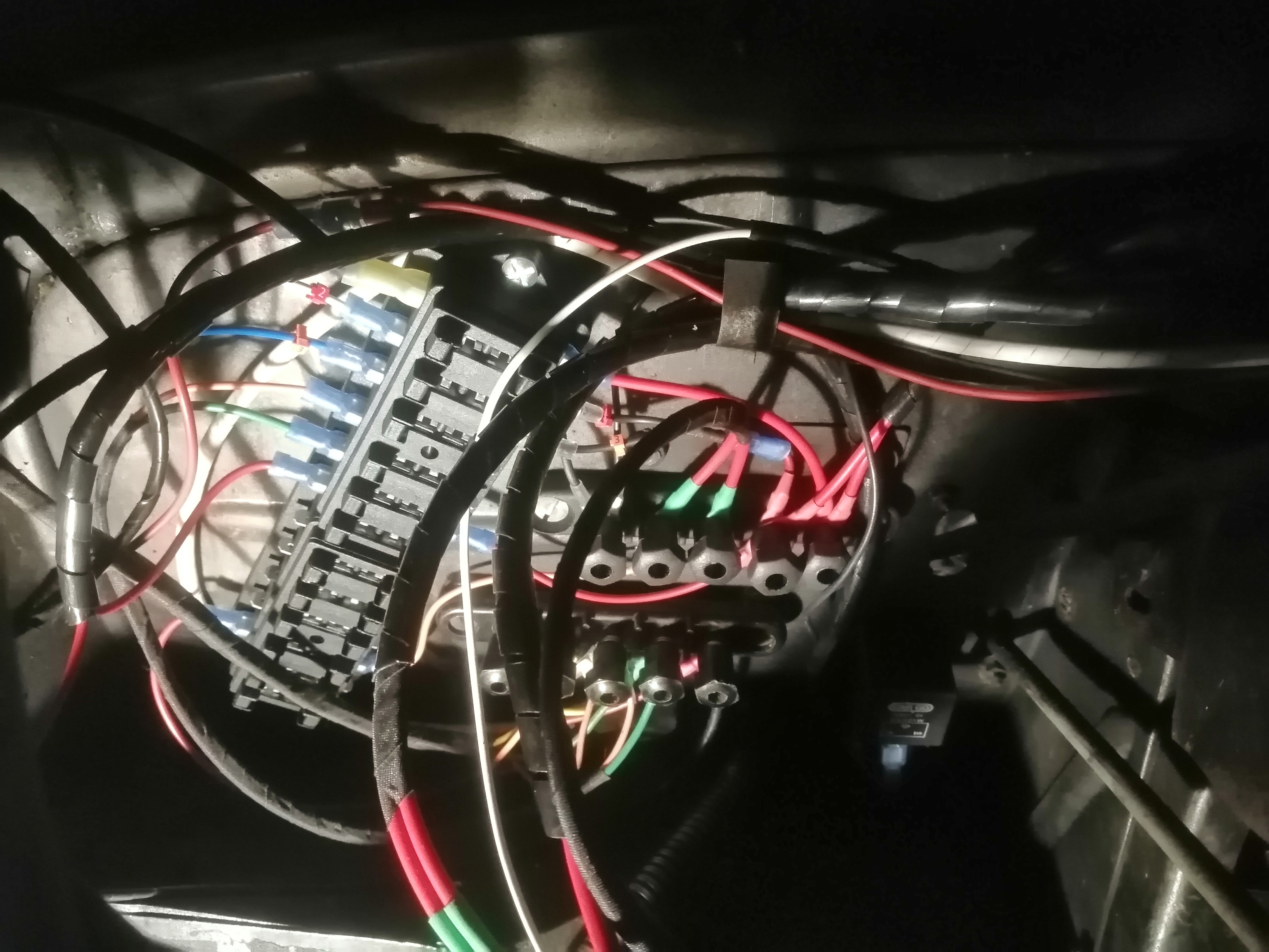

Ou le faisceau neuf pour moi c'est incontournable.

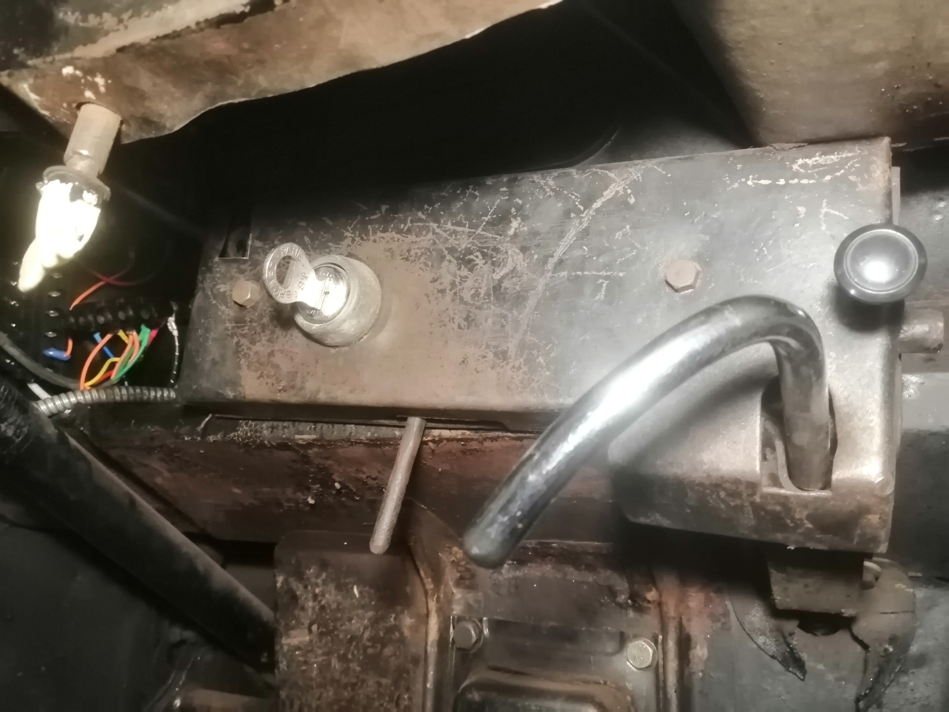

Je ne trouve aucune mention de cet antivol sur le frein à main, je ferai une photo demain. C'est un boîtier vissé à gauche du frein à main avec une serrure au milieu et un levier en bas, on déplace le levier vers la droite pour bloquer la crémaillère et on doit utiliser la serrure pour ramener le levier à gauche et débloquer le frein à main.
J'ai lu le site de la traction de provence sur les antivols mais il n'est pas dans la liste.

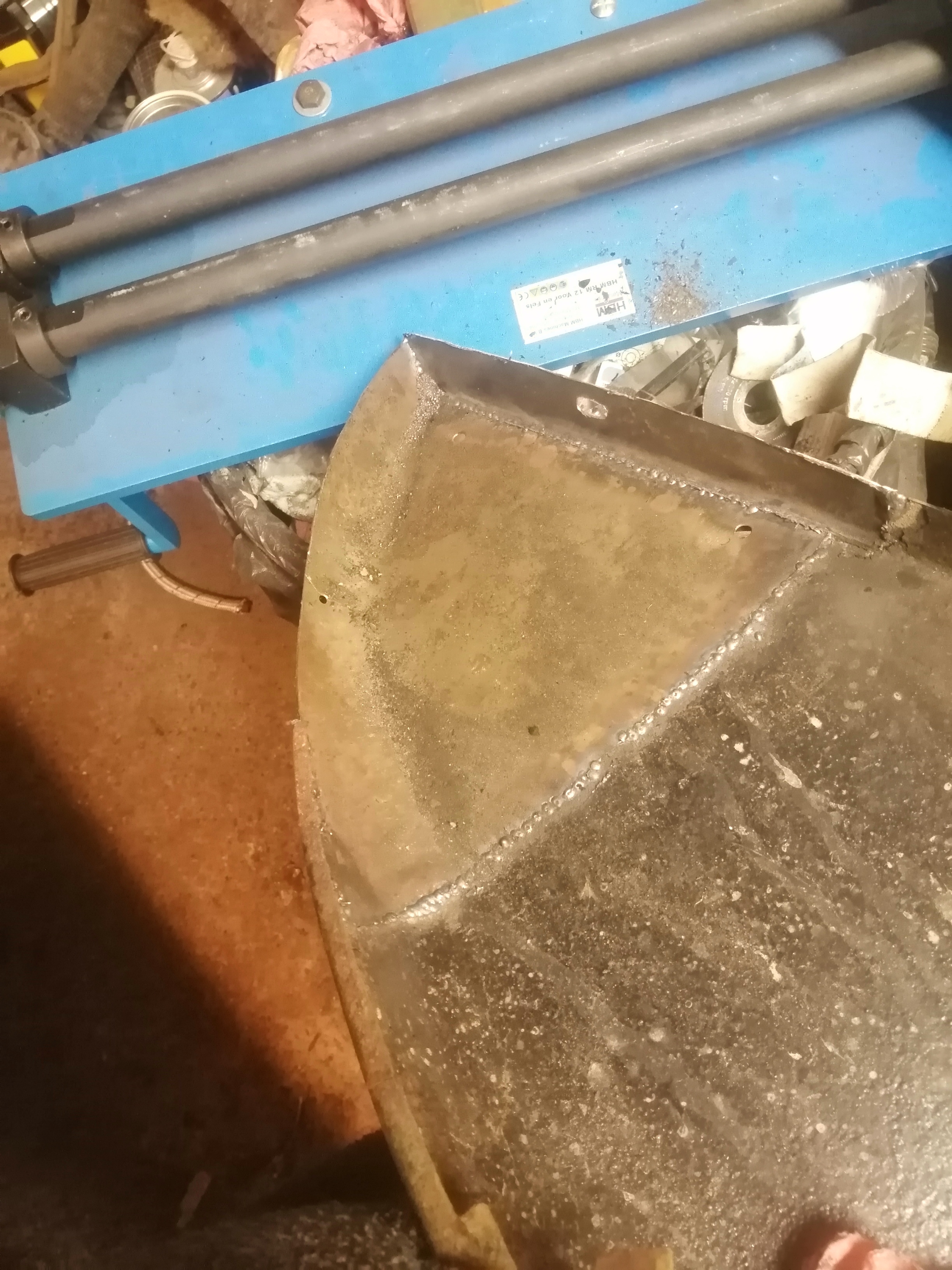

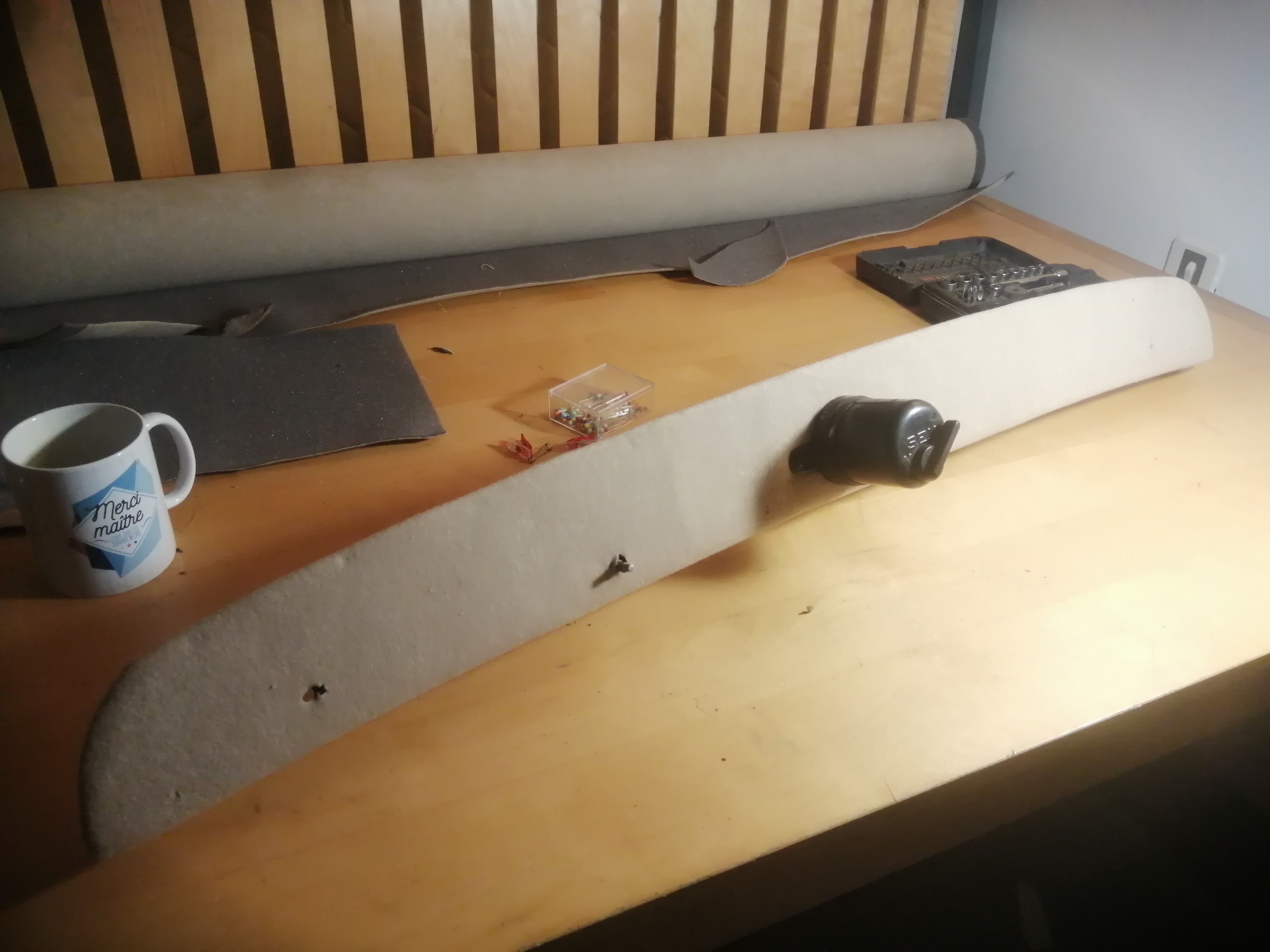

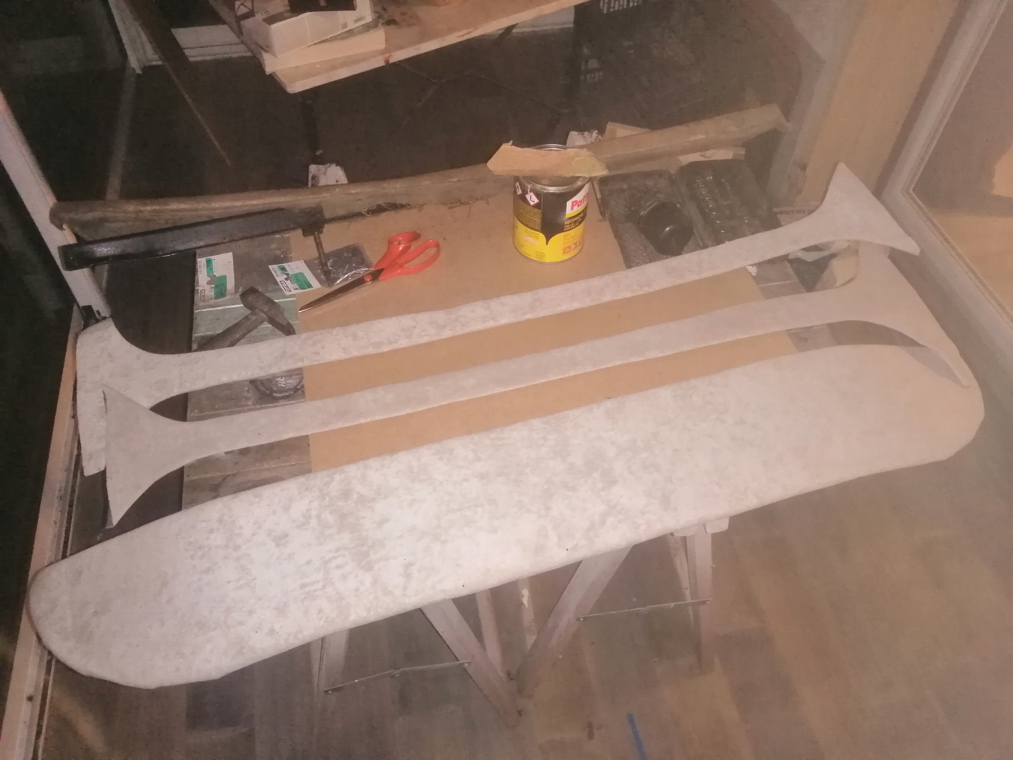

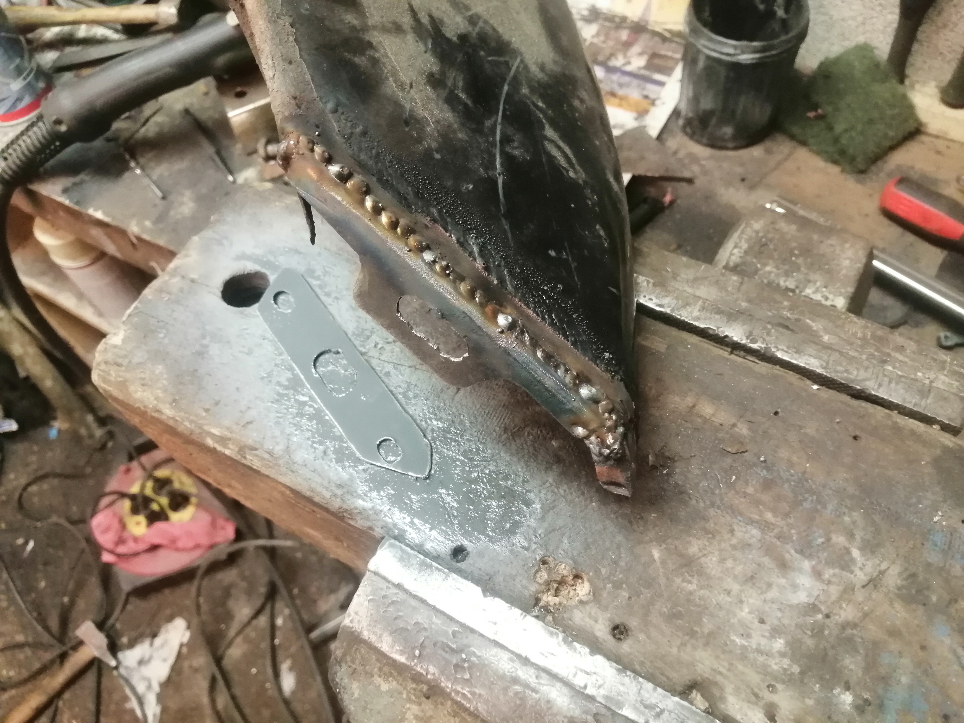

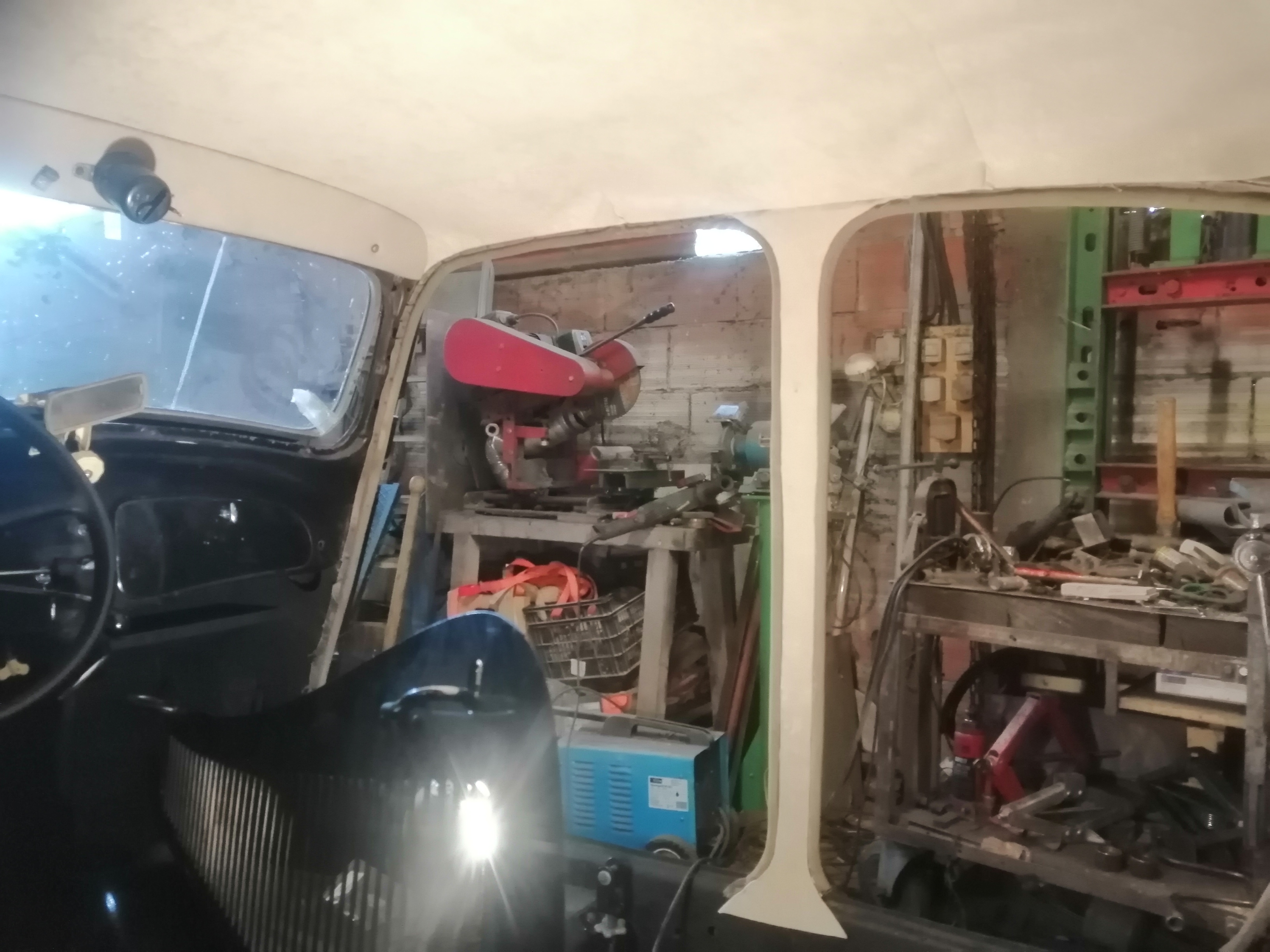

Je n'ai pas pu faire la photo pour le moment, mais j'ai avancé sur le reste. J'ai fini de réparer les ailes avant (il restait à faire les bords tombés en bas des zones réparées et une tôle à l'arrière de l'aile avant, je les ai faits et soudés à part), fait quelques garnitures et commencé les ailes arrière.

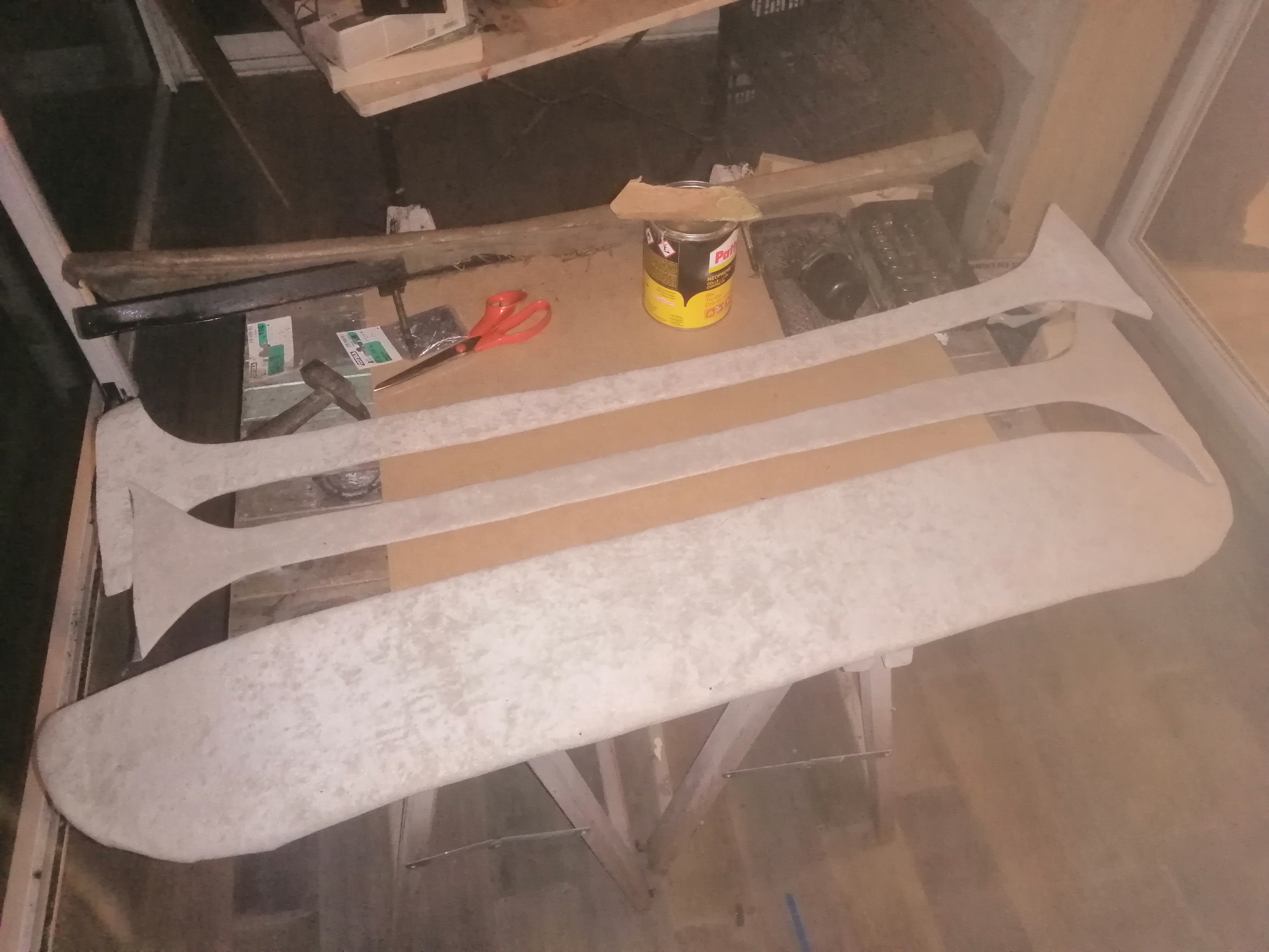

Ah les pointes d'ailes :shock: :D beau travail 8) Pour ton tissu, on dirait celui du ciel de toit de Ds pallas ! C"est ça ?

Ca aura été une bonne galère ces pointes d'ailes mais j'aime bien la tôlerie et la soudure, même si ce n'est pas parfait, c'est mieux que comme c'était!
Le tissu est celui-ci :
https://www.boutiquedutapissier.fr/tiss ... sam04.html
Il est économique et le rendu est bon. Comme il est doublé d'une mousse fine, ça permet d'obtenir des garnitures légèrement molletonnées et je trouve que ça rend mieux qu'avec juste du tissu sur du carton.
Il est trop clair si l'on veut respecter absolument le coloris d'origine mais je ne voulais pas payer 50€ le mètre...
oui mais cela fait trop lisse style auto des années 1980 ...dessous le tissu i y a un molleton d'ouate naturelle..!!!

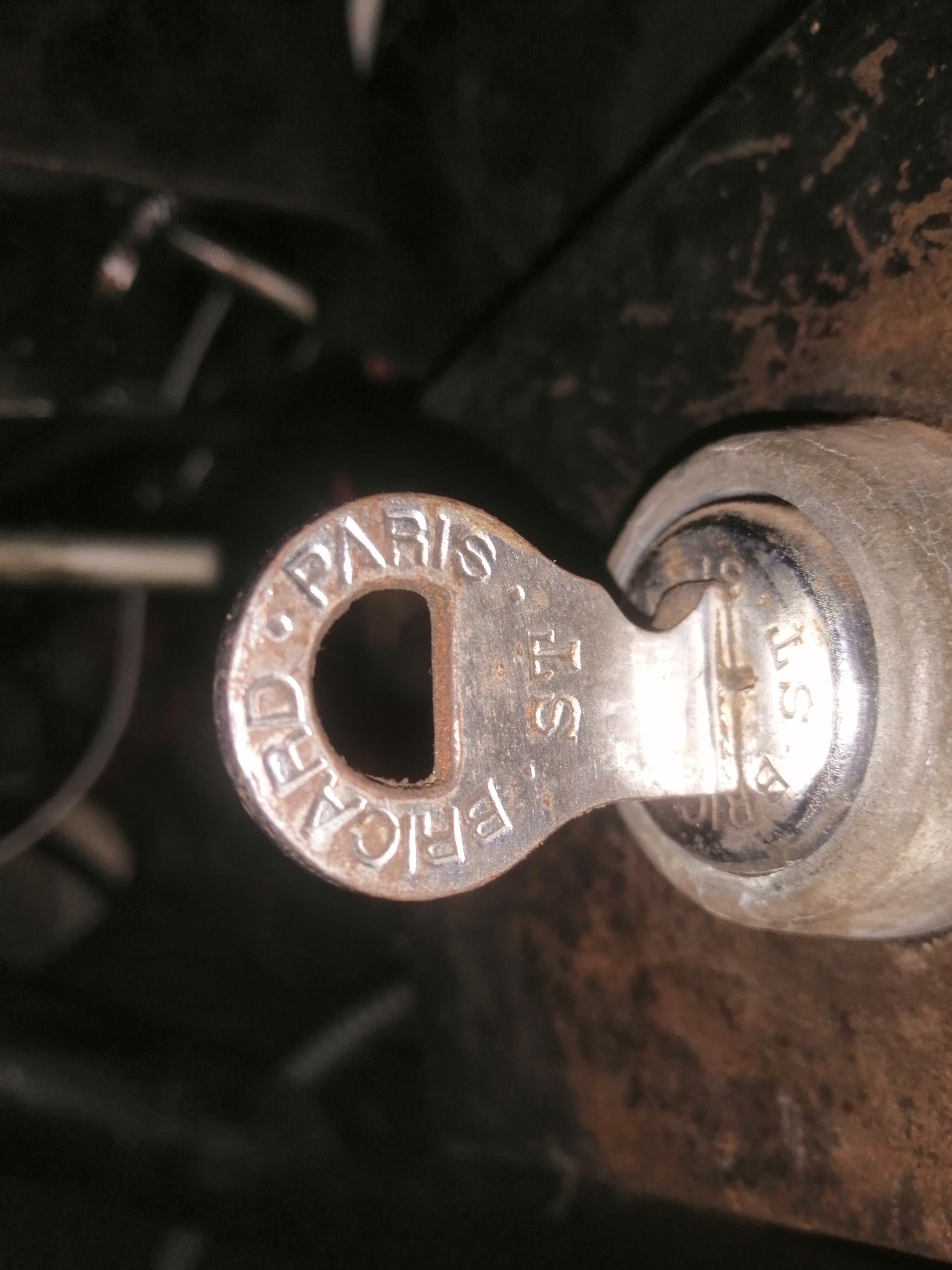

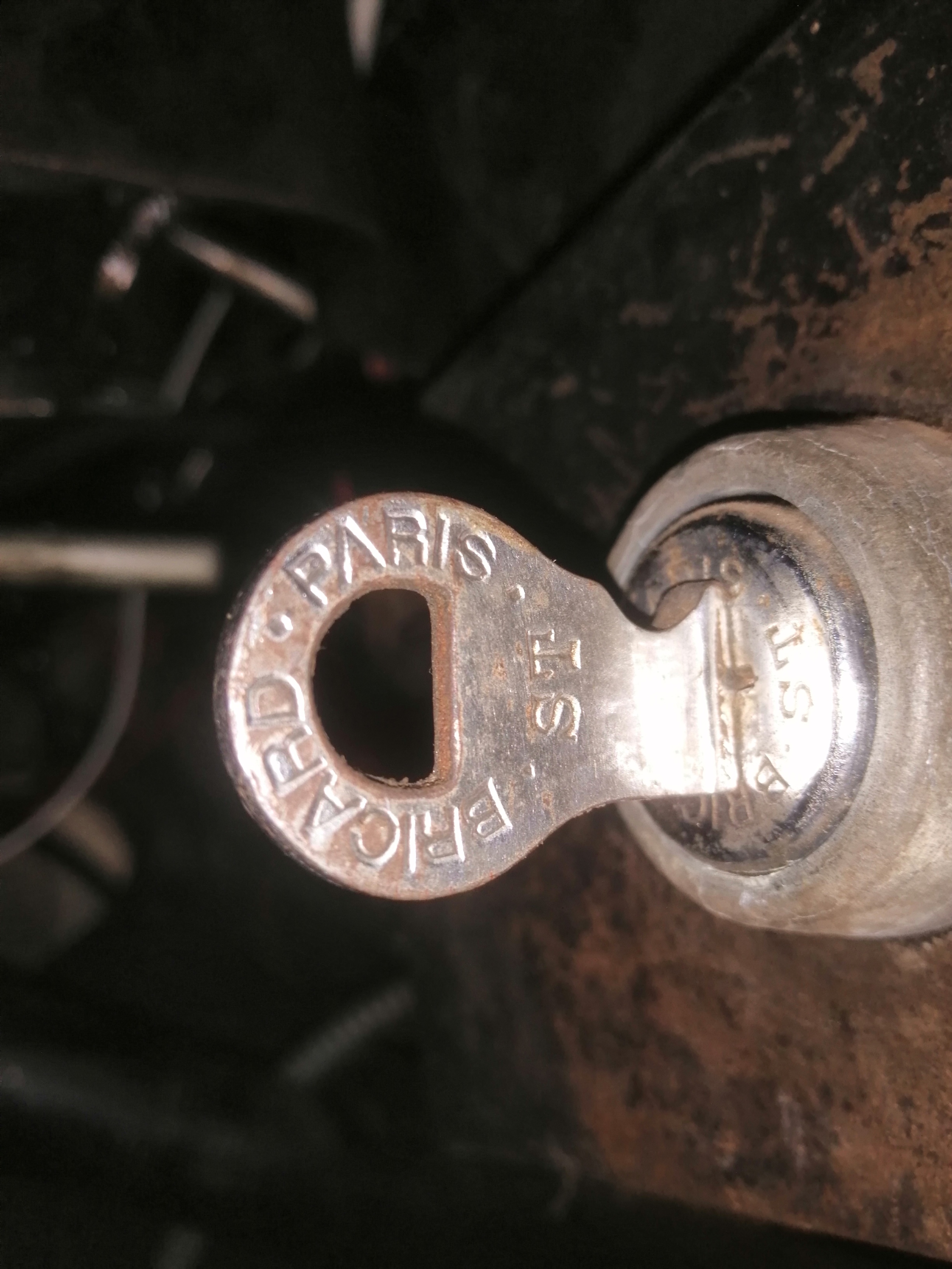

J'ai presque terminé le faisceau élec, et voici enfin des photos de l'antivol.
IMG_20220220_191422.jpg [ 3.05 Mio | Vu 1034 fois ]
IMG_20220220_191440.jpg [ 2.98 Mio | Vu 988 fois ]
IMG_20220220_191453.jpg [ 2.83 Mio | Vu 985 fois ]

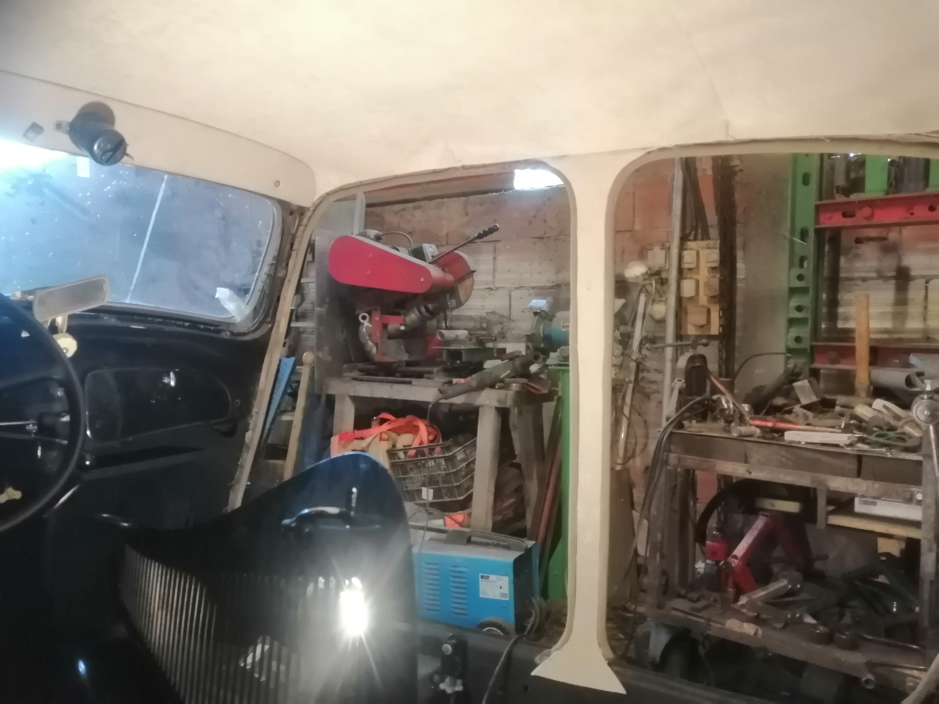

Le remontage intérieur avance, j'ai remis les galons de porte et une garniture de montant. C'est assez difficile de les clouer et de rabattre le tissu dessous, mais ça se fait en prenant le temps. Les galons de porte sont en état correct, je les ai gardés pour avoir le bon tissu.
