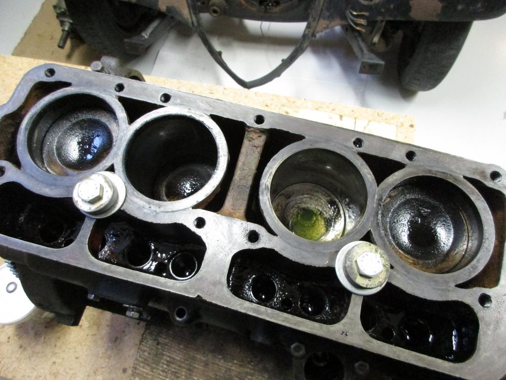

Salut,
Bon je galère à recevoir mes pièces, mais ça devrait bientôt le faire. Je me pose une question (une de plus) les gougeons de culasse sont encore sur mon bloc. Or je vois dans vos restaurations moteur que vous les enlevez. Est-ce vraiment nécessaire? A quoi cela sert il? Pour le bridage des chemises uniquement?

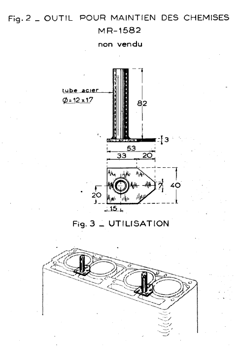

Lors d'un changement de joint de culasse, si les goujons sont en bon état, il n'est pas nécessaire de les déposer, bien que se soit plus pratique pour nettoyer la surface du bloc.
Lors d'une réfection moteur, on a intérêt à tout démonter pour un contrôle minutieux.
Pour bloquer les chemises il y a l'outil MR-1582 qui ne nécessite pas le retrait des goujons.

Je suis aussi partisan d'enlever les goujons, ne serait-ce que pour les nettoyer, vérifier les filetages et absence de fêlures du bloc à ce niveau, de plus une fois les goujons enlevés tu t'apercevras qu'il y a du cambouis au fond.

Allez, début des travaux illustrés. Juste sur la culasse. Repose des soupapes et changement du tuyau d'eau interne.
L'ancien, retiré avec pas mal de temps et de patience:
Mise en place du nouveau:
remontage des soupapes
Ce soir je pose les pastilles de dessablage. A noter que l'axe de la rampe des culbuteurs est naze. J'en ai commandé un neuf. J'espère le recevoir bientôt.

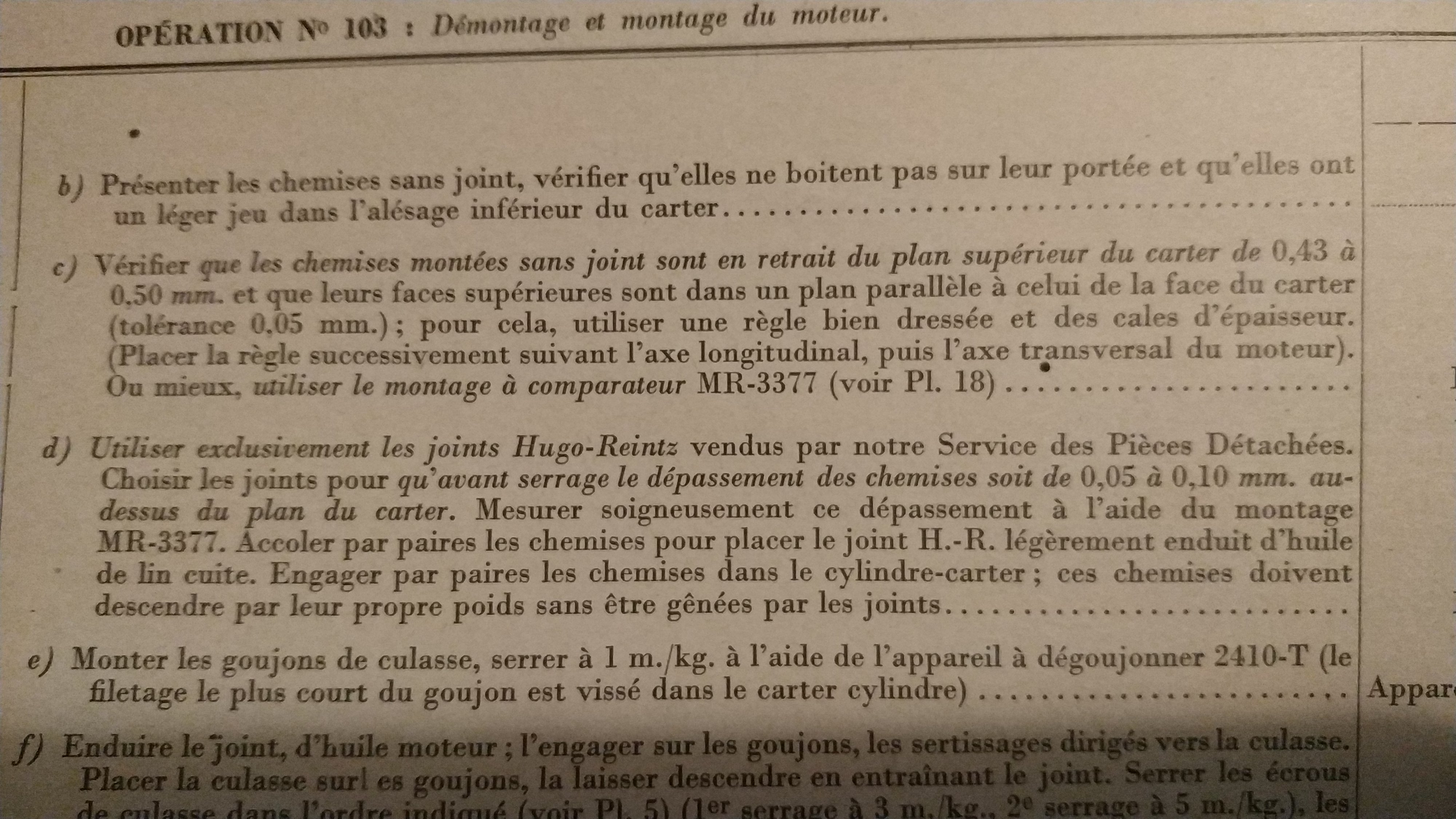

Hello,

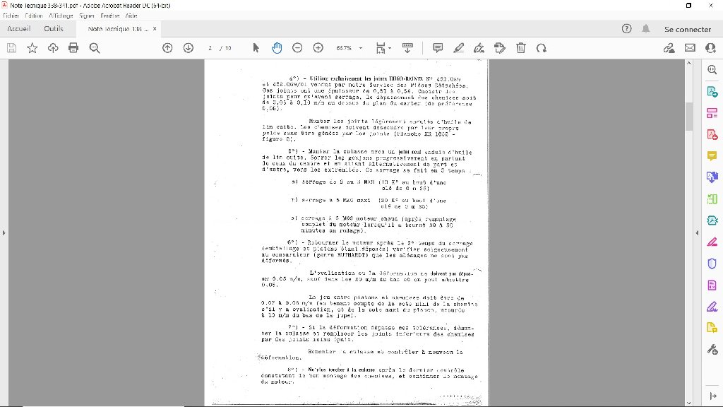

petite question au sujet du dépassement des chemises. Voici ce que m'indique le DR édition 1949:
IMG-20211214-WA0002.jpeg [ 1 Mio | Vu 985 fois ]
IMG-20211214-WA0004.jpeg [ 1.21 Mio | Vu 1002 fois ]
le dépassement doit être compris entre 0.05 et 0.1 mm
Ces valeurs sont relativement faibles contrairement à ce que je trouve ailleurs (0.09-0.16) par exemple:

c'est la notion de moteur pre-perfo / perfo qui induit cette différence?
 Sujet du message: Re: Ma 11b de 1949
MessagePosté: Lun 20 Déc, 2021- 14:17
Messages: 666

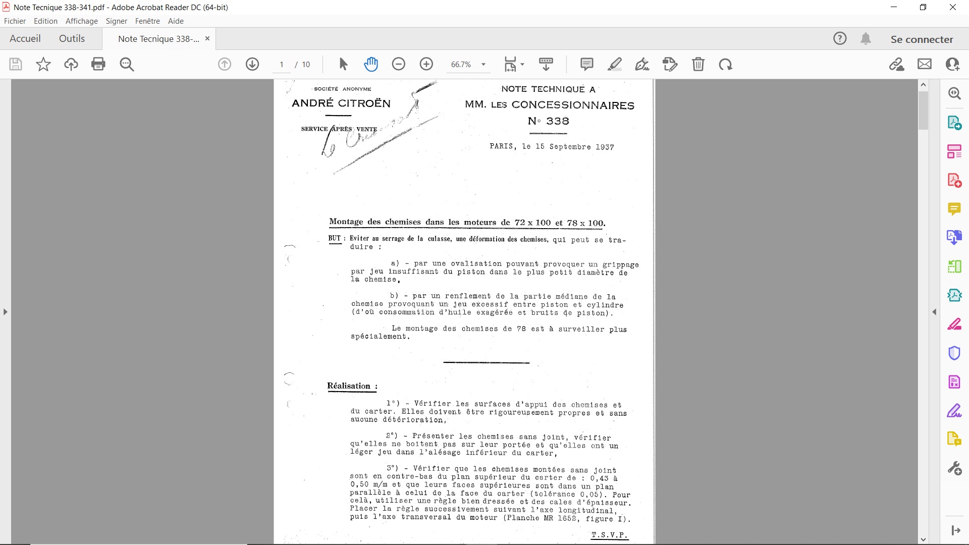

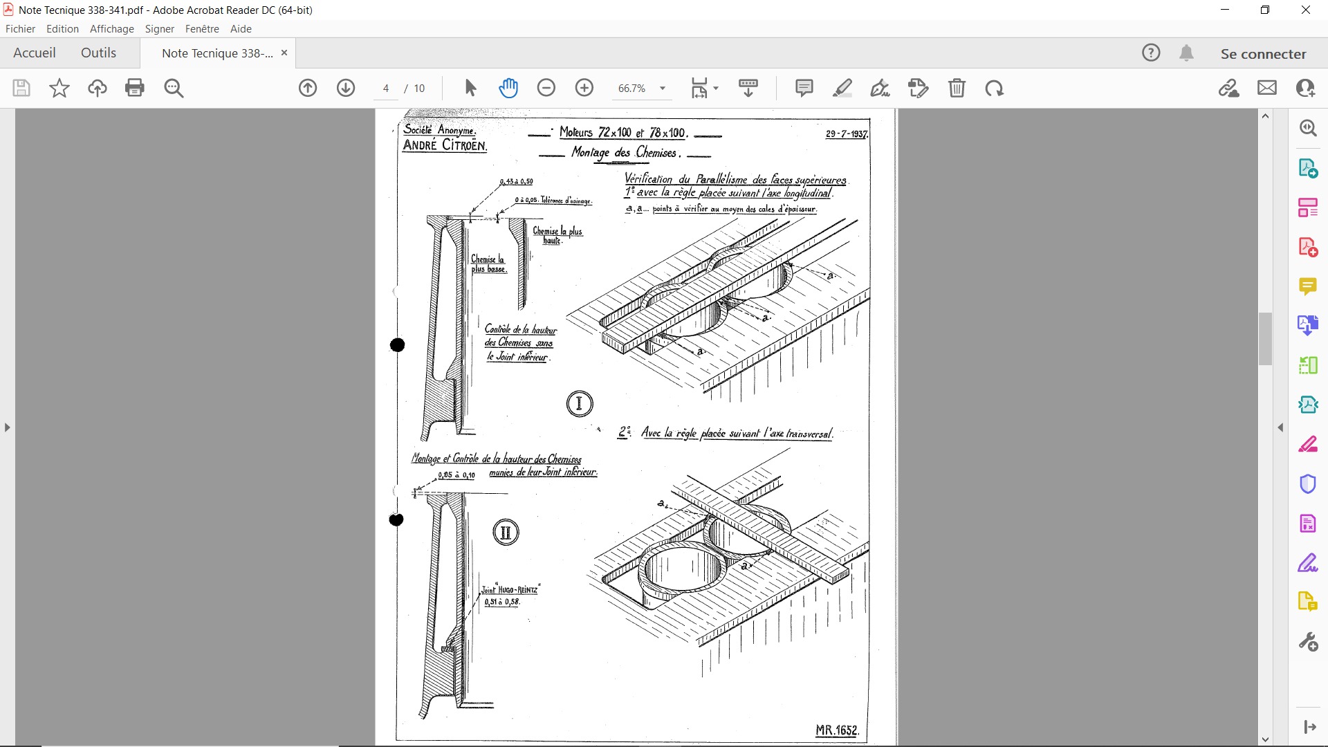

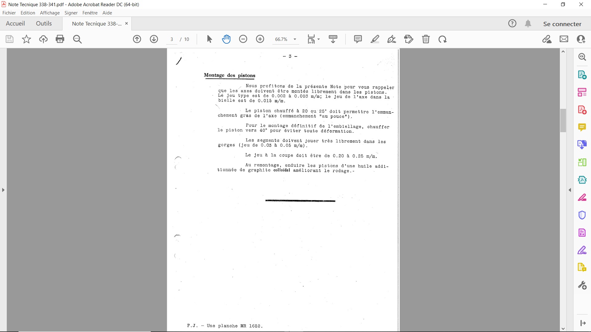

Il faut te fier au DR.

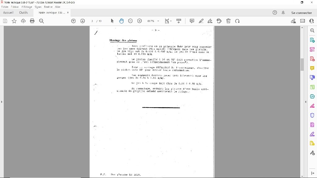

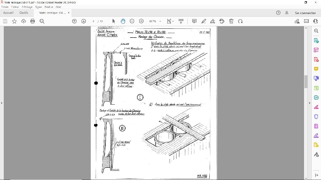

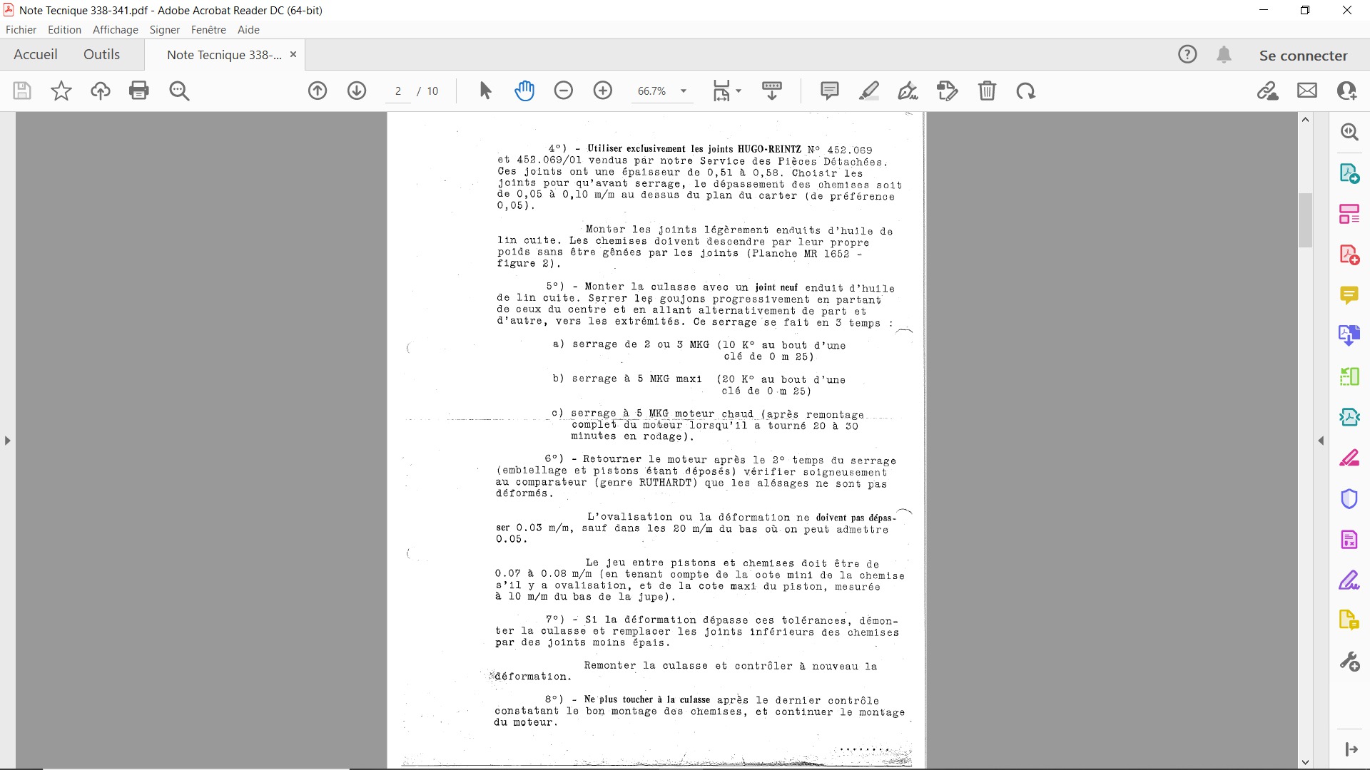

Ci-joint la note technique qui précise la même chose.
Par contre se sont des informations pour le montage des chemises de hauteur 124,6 mm avec des joints épais Hugo Reintz qui subissent un léger tassement.
Dans ton cas si tu montes un ensemble chemises-pistons actuel avec des joints papier très fins et des chemises de 125,1 mm, qui correspondent au moteur 11D, il n'y a pas de problème, en théorie tu montes le tout " les yeux fermés ".
Un contrôle de dépassement est à faire pour être sûr du dépassement effectif des chemises, autour de 0,05 mm sans être en dessous.

Hello, et merci pour cette réponse claire et argumentée.
Dans mon cas j'ai fait une erreur de mesure lors du montage à blanc des chemises: j'ai cru les voir affleurantes. Total j'ai acheté des joints d'embase de 0.07mm. En montant les joints + chemises à blanc, je me suis aperçu que j'étais au dessus des 0.10 mm donc pas bon. Je devais désaffleurer d'un bon 0.03 a blanc et je ne l'ai pas vu. J'ai donc commandé des joints en 0.05mm. A ce moment là la cale de 0.10 ne passera pas sous la règle. Je serai dans les tolérances
C'est comme ça qu'on apprends, on faisant des bétises. Il faut bien sur s'en rendre compte. j'espère que l'hermetic que je vais ajouter en plus ne faussera pas mon dépassement.
Peut-être que si je veux que ça se passe bien il faut monter la culasse de suite avant le séchage de l'hermetic.
Autre question, mon joint de culasse n'a qu'une surface cuivrée. Au lieu de deux faces cuivre comme d'origine. On le monte cuivre coté bloc?
Merci d'avance.
