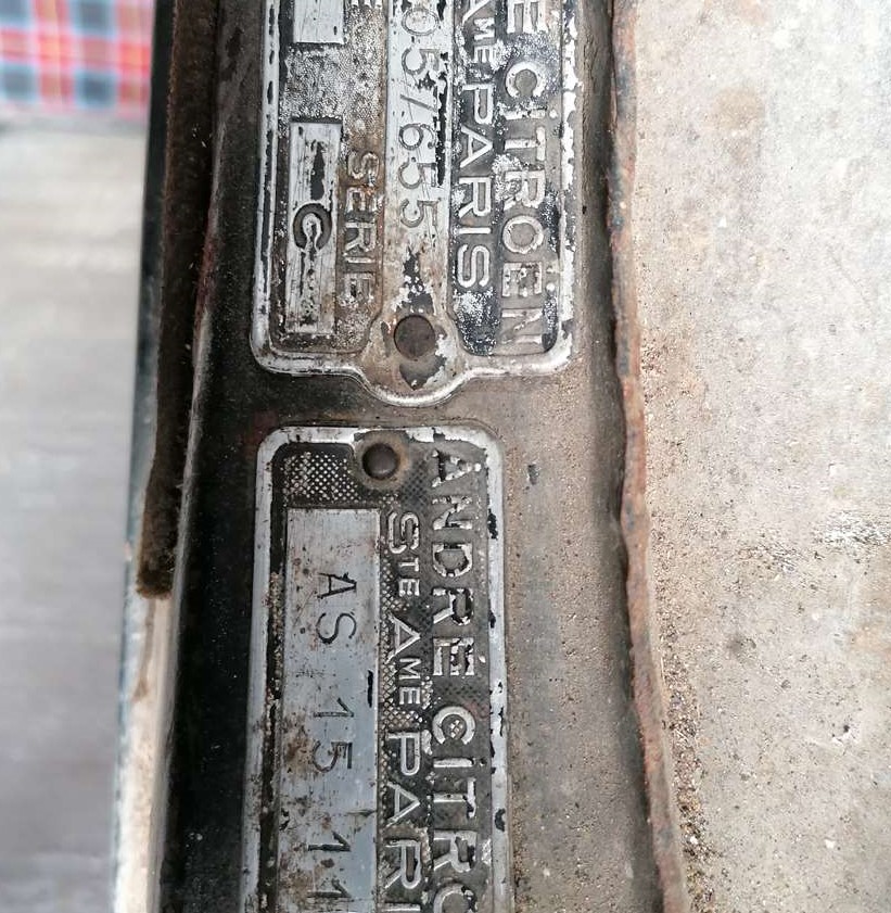

Je suis comme toi un peu surpris, je partais plus sur un doute sur le n° de coque.
Ils auraient re riveter le n° de série et celui de coque mais pas avec les même rivets ?
Commentaire: S'ils avaient re riveter ces deux plaques pourquoi les rivets ne sont pas les même ?

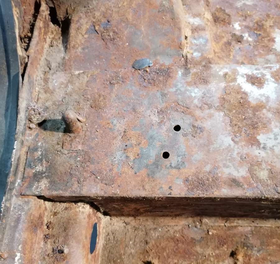

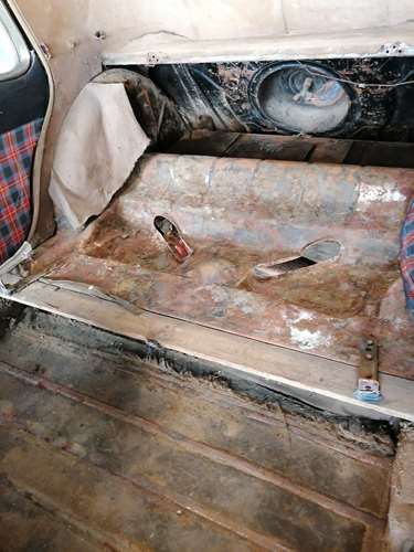

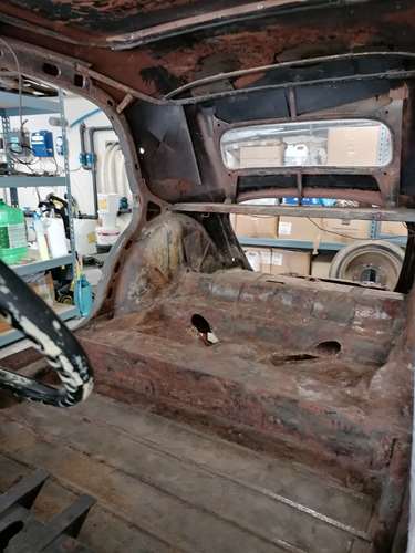

J'ai remarqué une pièces en bois qui ne paraît pas d'origine, elle sert à soutenir la banquette AR. Les pattes de fixations ne sont pas en ligne est paraissent grossières.

Commentaire: On voit bien que le perçage pour les pattes de fixations ne sont pas en lignes et approximative

Emmanuel, les rivets des deux plaques sont rigoureusement d'origine et identiques à ceux de ma 11A, donc apparemment pas de " bidouillage " à ce niveau.
D'ailleurs ce ne sont pas des rivets mais des clous carrossiers torsadés.
L'hypothèse d'une erreur humaine de retranscription dans les registres, ou d'inversion de chiffres lors de la frappe n'est pas à écarter, et comme tu le dis si un seul des chiffres n'est pas identique le numéro de carrosserie n'est pas validé par le conservatoire.

Pour ta planche de bois, c'est étrange, mais on ne peut pas visualiser-agrandir la photo donc difficile de se faire une idée.
Dans les notes aux agents du réseau il y a eu des infos en 34-35 pour renforcer, même avec du bois, certaines parties des coques y compris la traverse caisson de cette partie de la coque, est-ce le cas ?

Je reprendrais demain des photos plus nettes des trous et pattes de fixation, ainsi que de la planchette qui permet de soutenir les pates qui elles même maintiennent l'assise.
Je repositionnerais l'assise de la banquette.

Pour les clous carrossiers, Citroën faisait certainement appel à un fournisseur.
Tu auras remarqué que les deux plaques n'ont pas les mêmes clous.

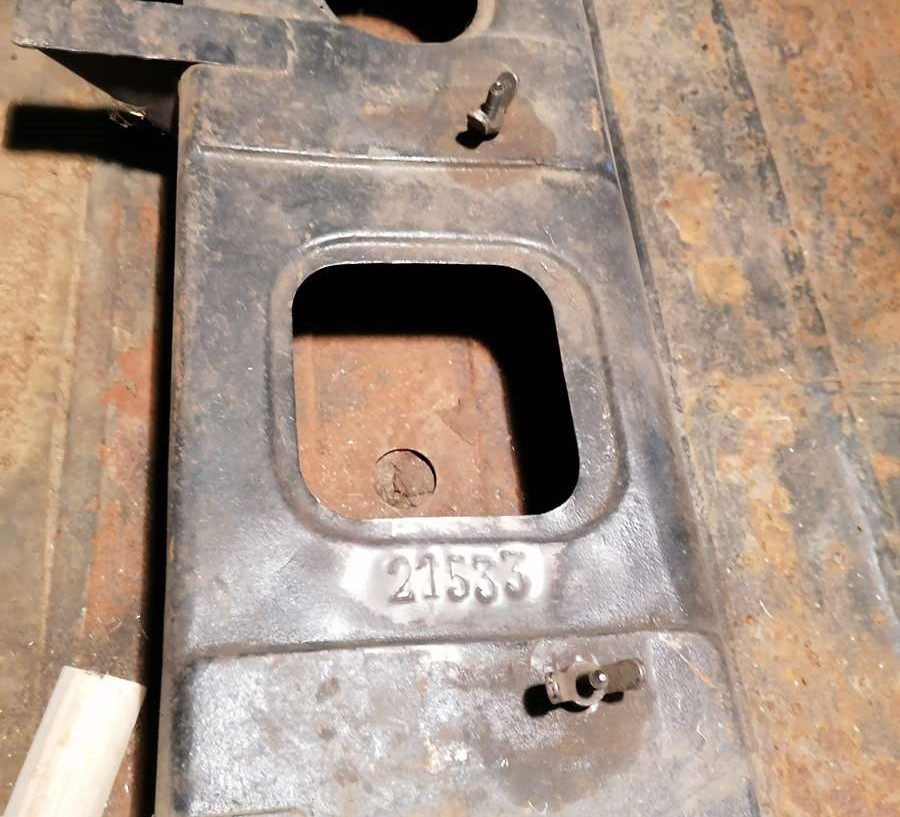

Citroën livrait bien des caisses nues, ferrées, avec ou sans portières mais uniquement de modèles en production. Les références des caisses sont sur les catalogues de pièces de rechange.
Pour ta voiture, une erreur de transcription du n° de ferrage semble le plus plausible. J'ai un bon exemple bien difficile à lire.

D'accord avec Marco sur le numéro de carrosserie. Peut-être nous remettre une photo de ce numéro ?
