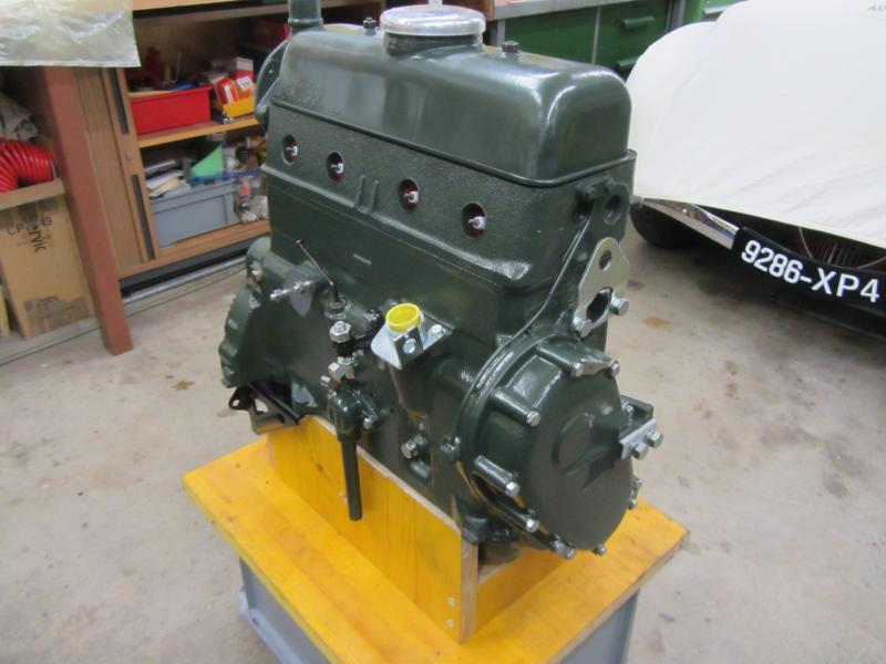

Bonjour Tracnam
celui sur le moteur est le mien , donc pas de souci il est plus long mais je n'arriverais pas à faire la même chose avec celui de 225
il manque presque 60mm . Si je trouve pas je vais couper pour enlever la pincement et mettre morceau plus gros comme bandage

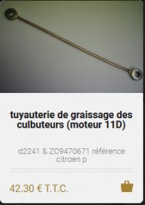

Il y en a au moins chez eux :wink: Pat2D / Rackkatrac , José Fanssen et surement d'autres .

Perso je modifierai la pièce d'origine , un petit coup de brasure et mine de rien une belle économie :D .
