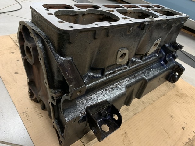

Étape suivante : passage du bloc moteur au Ferose
2BEEBBD8-64BB-4C0F-A76B-59CBB8B18D96.jpeg [ 116.71 Kio | Vu 110067 fois ]

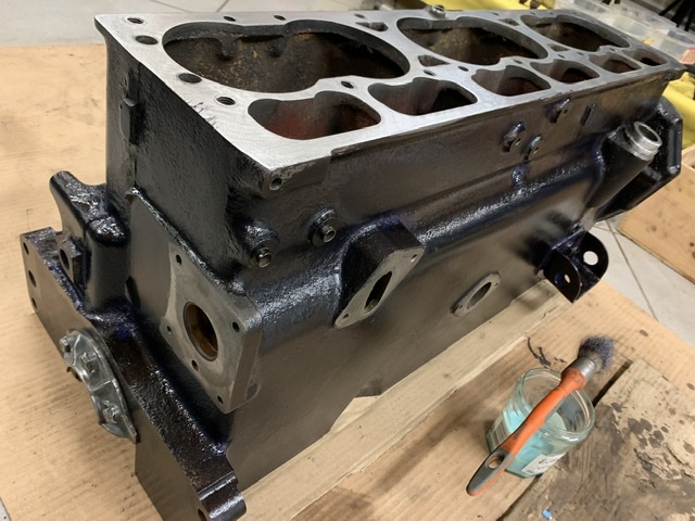

Histoire de stopper définitivement la rouille.
5011A1D6-5155-4E8F-B537-CF2CBE447C9E.jpeg [ 115 Kio | Vu 110347 fois ]

MessagePosté: Dim 29 Mar, 2020- 21:28
Le bloc a Bruno a déjà bien changé..............il est méconnaissable.

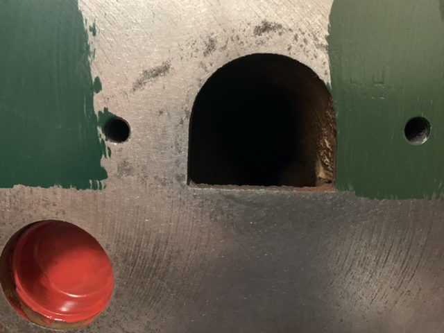

Ponçage des pièces à peindre en vert moteur
B4A107DE-B344-438E-9B84-5F29D726BF8A.jpeg [ 133.37 Kio | Vu 110125 fois ]

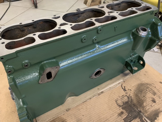

Bon, la prochaine étape : peinture vert moteur.
J’ai acheté deux teintes de vert moteur chez Restom :
A droite le vert moteur Renault
A gauche le vert moteur Citroën
Perso, je préfère le vert Citroën.
J’attaque la peinture demain, à suivre...
D056C0BD-66CE-4E4A-B643-E62FC669F3BB.jpeg [ 78.84 Kio | Vu 110357 fois ]

Avec quoi tu as décapé le bloc a Bruno pour obtenir un tel résultat...????
MessagePosté: Dim 29 Mar, 2020- 22:19
Président de la TU
Messages: 777
Décapage à la brosse métallique au bout d’une perceuse..
Je n’ai pas voulu utiliser de décapant chimique.
Avec le traitement au Ferose, c’est impeccable !

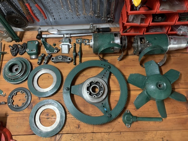

Aujourd’hui c’était atelier peinture vert moteur de toutes les pièces.
J’ai choisi le vert moteur Citroën de chez Restom et je suis content du résultat.
Le bloc moteur de Bruno est comme neuf.
1CDFEAAC-16DC-49B5-9396-FC8AF1B1A26A.jpeg [ 100.7 Kio | Vu 110132 fois ]

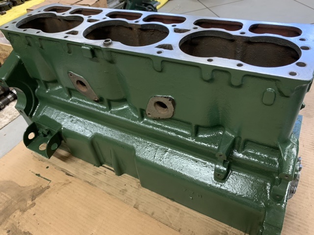

Le vert moteur Restom s’étale bien sur le Ferose
FA81EC51-E1E4-4CE0-9CEC-9DCEFC0F8564.jpeg [ 103.42 Kio | Vu 110085 fois ]
