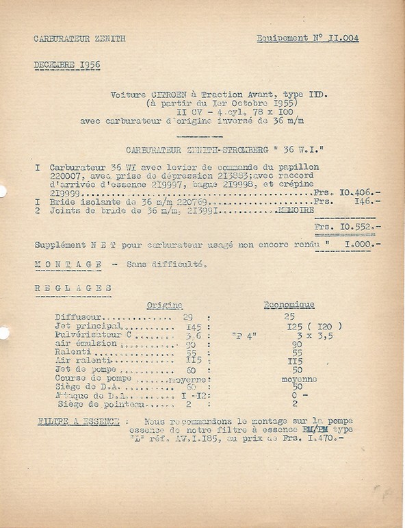

Mais si tu souhaites réinstaller le Zénith, sache qu'il y avait deux réglages possibles :
zenith.jpg [ 128.92 Kio | Vu 22265 fois ]
En plus le montage est simple, c'est la fabricant qui le dit :)
Du coup je vais faire un article dédier à ce carburateur, cela enrichira le forum et peut-être le réveillera un peu. Si on mettait tous en commun nos documents ici nous pourrions avoir un bel outils.
