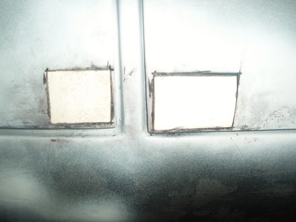

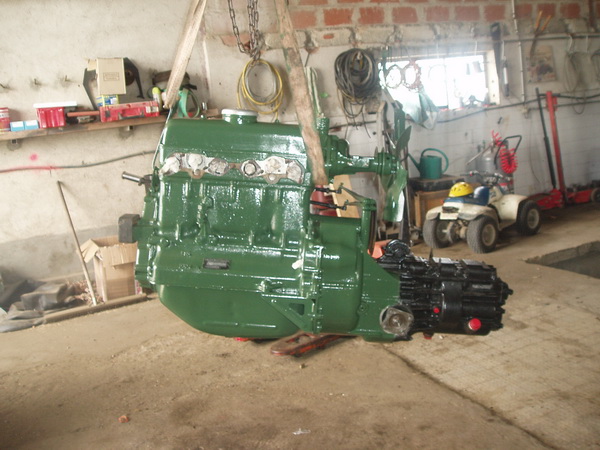

Aujourd'hui petit travail sur la voiture,
j'ai repaient le moteur de la bonne couleur ;)
avant ou je pensais avoir le bon vert, berk :)

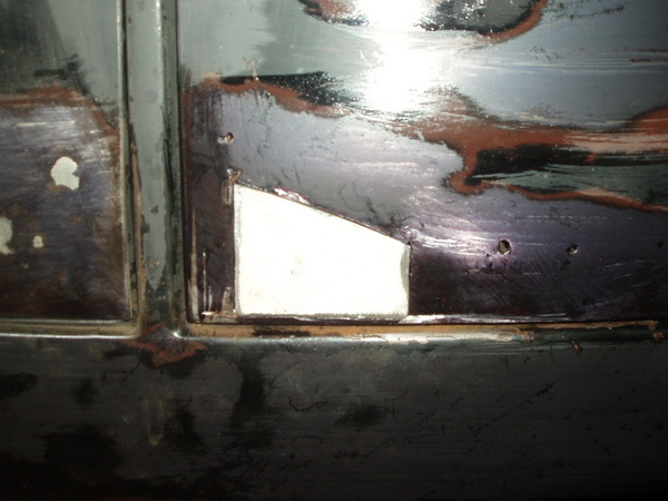

et préparer les greffes sur les bas des portes et sur le bas de caisse pour les souder
 Sujet du message: Re: début de ma restauration
MessagePosté: Mar 01 Juil, 2014- 20:10
Les greffes, je les tiens en place avec des aimants dans les angles avant de souder.
... quoique ... il faut recontrôler la position après chaque point de soudure... elles ont tendance à se soulever.
MessagePosté: Mar 01 Juil, 2014- 21:20
entons, entons .......................
MessagePosté: Mar 01 Juil, 2014- 22:17
la couleur est mieux , tu as bien bossé :D tu vas pouvoir le rhabiller de ses accessoires :o Sinon la méthode l'aimant aussi pour moi, j'ai du fort si tu as besoin :shock:

Merci :wink:
Je pense que j'ai se qui faut en aimant

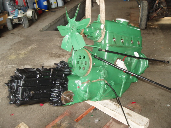

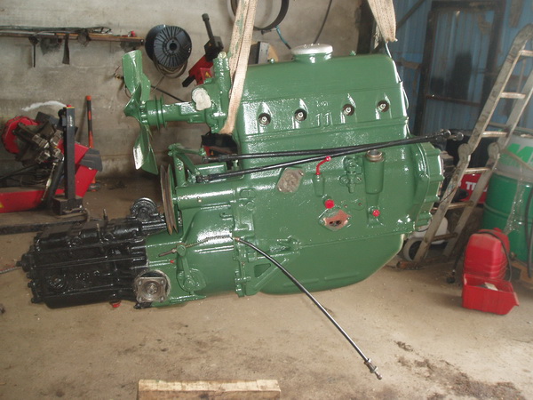

aujourd'hui j'ai remonté les accessoires sur le moteur
une petite photos d'avant
après
après ponçage et encore ponçage ;)
voila pour aujourd'hui
MessagePosté: Mer 02 Juil, 2014- 20:12
Concernant l'hélice du ventilateur j'ai un doute : elle est verte également ou noire ?
MessagePosté: Mer 02 Juil, 2014- 20:42
L'hélice, helas c'est la qu'est l'os :?
MessagePosté: Mer 02 Juil, 2014- 21:24
sur les photos que j'ai vu l’hélice est verte, j'en ai vu des jaune ou des noirs
d'origine sur la mienne il y avait que des traces de vert
donc qu'elle est ça bonne couleur :(
MessagePosté: Mer 02 Juil, 2014- 21:33
Hélice verte
MessagePosté: Mer 02 Juil, 2014- 21:34
Le bout des pales jaune ou rouge, c'est juste pour éviter d'y mettre les doigts quand ça tourne
