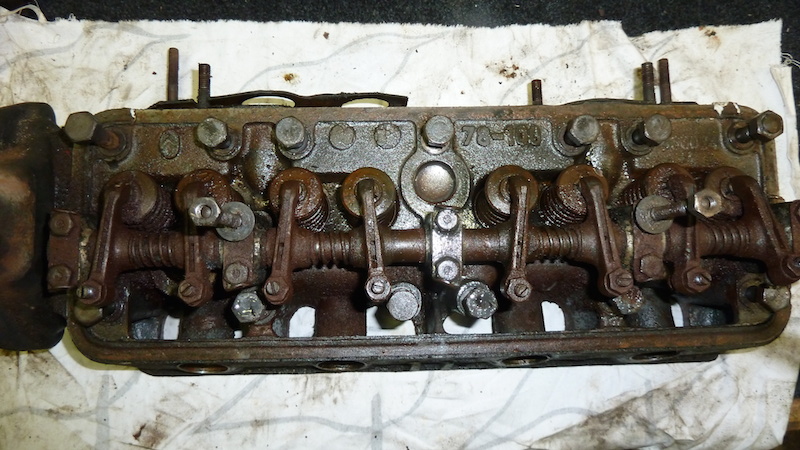

Je cherche pour une entreprise (près de Toulouse) pour avoir mon carter-moteur et culasse trempés et nettoyés (J'ai beaucoup de rouille à l'intérieur). Si possible, avoir les sièges de soupape changeront pour carburant sans plomb.
Est-ce que quelqu'un sait quelqu'un qui peut le faire

 Sujet du message: Re: "Barn Find" 1955 11B
MessagePosté: Dim 27 Avr, 2014- 17:52
Peinture époxy, tu peux tenter là : http://www.vmi-tolerie.fr/index.php?pag ... louse.html
Et pour rectifier la culasse : http://www.ac31-moteur.fr/

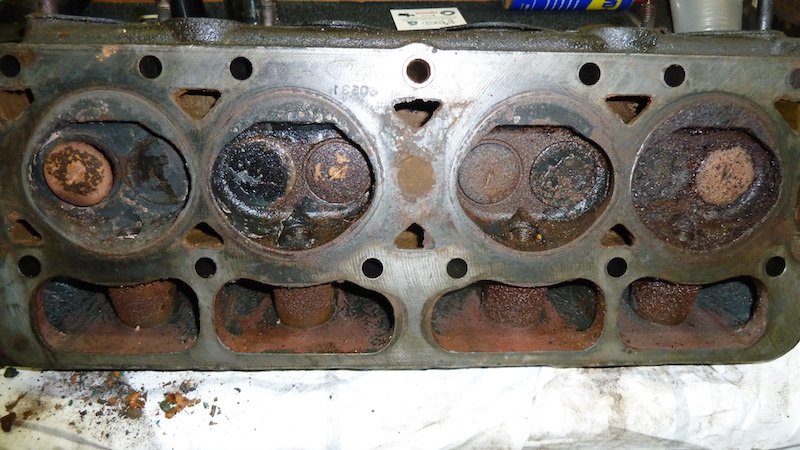

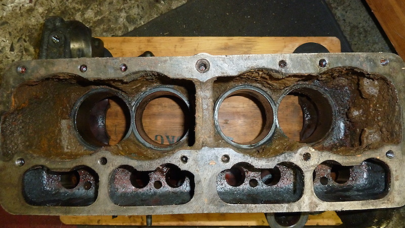

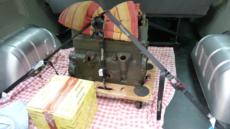

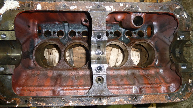

Le moteur est maintenant vide. Je vais à Toulouse pour trouver le garage. :D
Quelques photos avant.....

J'ai laissé mon moteur avec AC 31. Ils savaient ce que je voulais ce qui est bon. :D

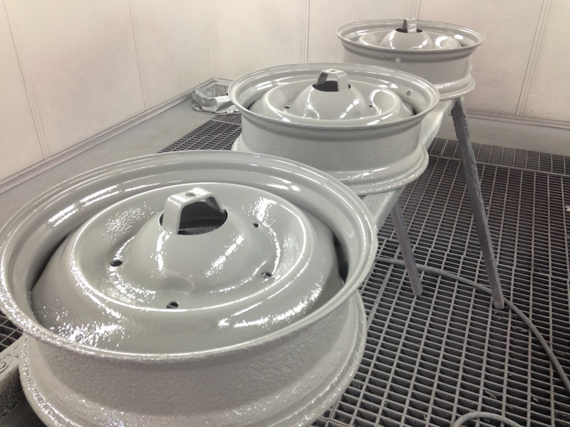

Question.
J'ai eu mes roues sablées et je leur ai donné à la carrosserie pour la peinture. (anti rouille, sous couche et peinture)
Les roues avaient de petites indentations de la rouille après sablage. Dois-je m'attendre les roues à peindre lisse? Je voulais qu'ils lissent comme neuf. [Am I expecting too much to have them totally smooth like new]
Je paie € 350 pour 5 roues. Sablage était € 100
Aussi cette couleur est mal - j'ai demandé AC 126 Gris Perle. Que pensez-vous.
MessagePosté: Mar 29 Avr, 2014- 17:00
Oula ! il y est allé avec du gros grains !!! ou alors elles étaient vraiment en mauvais état. Personnellement je les ai micro billé dans ma cabine (trèèèèèèès long à faire .....) puis métallisées (fait faire) ensuite apprêtées puis poncées et enfin la peinture gris perle, résultat : un superbe peau d'orange à reprendre au papier fin mais c'est de ma faute :)
Là c'est ni fait ni à faire .... :(

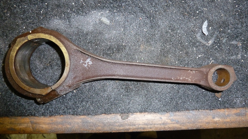

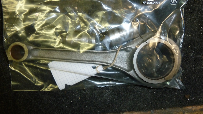

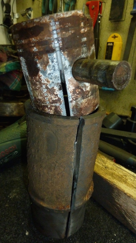

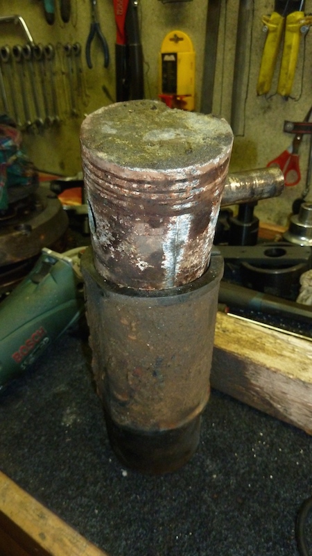

J'ai commencé à démonter les pistons des jupes aujourd'hui.
Je devais les couper comme tout le gazole ou WD40 dans tout le monde ne pourrait les aider. :lol:
P1060459.jpeg [ 170.21 Kio | Vu 8893 fois ]
P1060460.jpeg [ 174.19 Kio | Vu 8890 fois ]
J'ai ensuite extrait les bielles et les nettoyé et huilé les préparer pour le moteur à reconstruire.
P1060461.jpeg [ 268.11 Kio | Vu 8919 fois ]
P1060462.jpeg [ 189.63 Kio | Vu 8911 fois ]

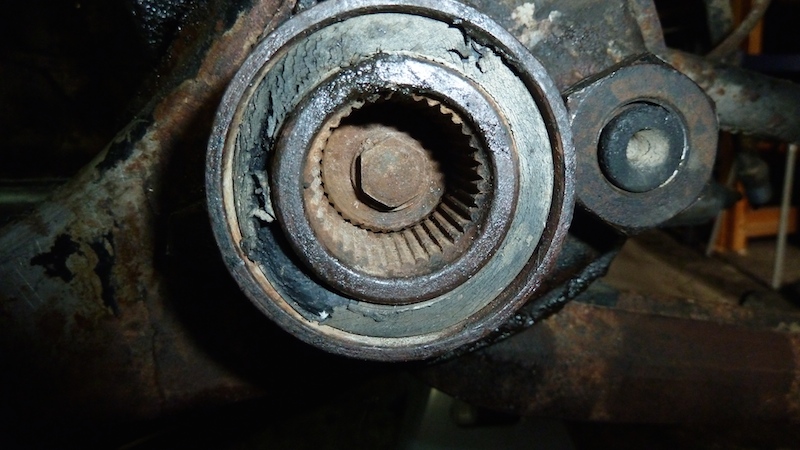

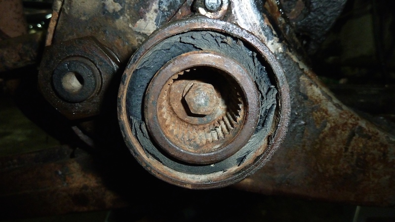

Enfin quelques conseils nécessaires. Ce que je dois de remplacer ces Silentblocs :?: :?:
P1060466.jpeg [ 160.61 Kio | Vu 8905 fois ]
P1060467.jpeg [ 166.14 Kio | Vu 8901 fois ]
MessagePosté: Mer 30 Avr, 2014- 21:43
IL faut faire revulcaniser
http://www.pat2d.com/essieu-avant-barre-torsion.htm
Uniquement en échange standard

Je croyais que je devais de les changer. :(
J'ai commencé à utiliser le CTA de ces pièces - il est moins cher pour moi car je n'ai pas à payer la TVA :D
http://www.ctaservice.nl/p-6774-silentb ... ooras.aspx
MessagePosté: Jeu 01 Mai, 2014- 16:43
CTA est aussi OK
Et tu as aussi Franssen : http://www.citroen-traction-avant.com/C ... 320&Page=1

wow - ils sont encore moins chers. :D
Dois-je leur envoie mes anciens pour la réparation ou ont-ils simplement les échanger. :?:
MessagePosté: Jeu 01 Mai, 2014- 18:10
IL faut envoyer les anciens

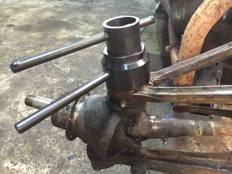

C'est beaucoup plus facile lorsqu'on a les bons outils :D

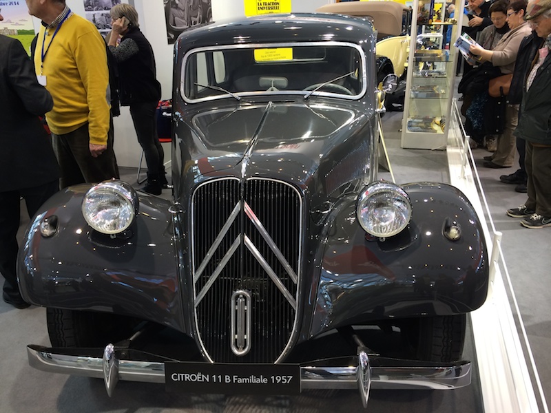

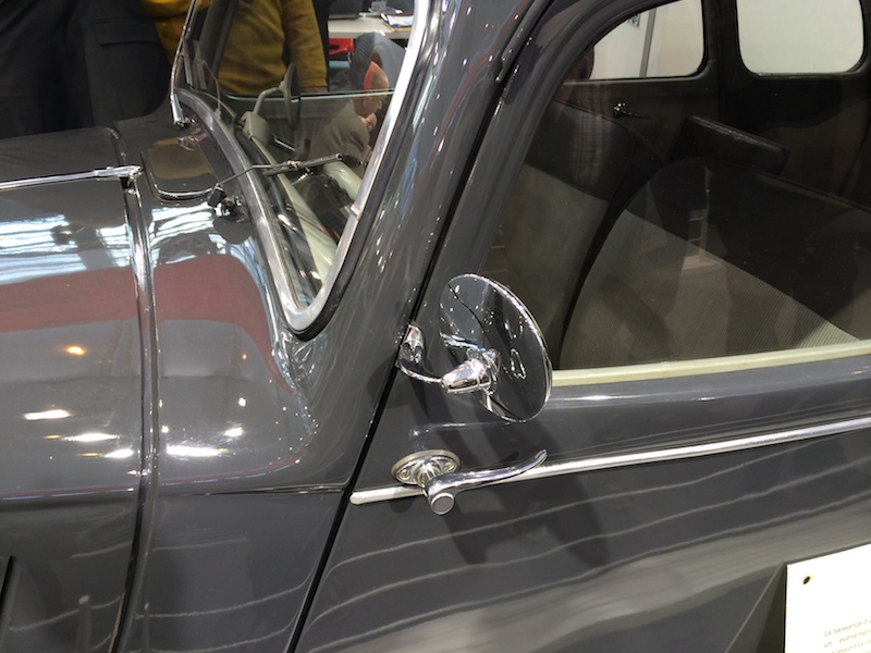

J'ai vu cette voiture à Paris et j'aime la couleur mais je ne connais pas le code de peinture.
Est ce que quelqu'un aurait une idée :?:
