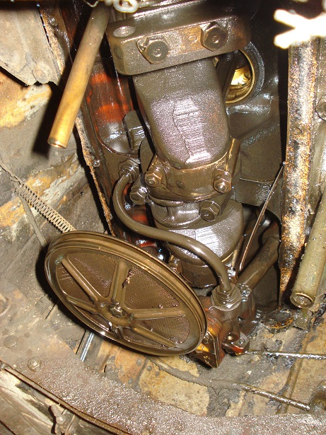

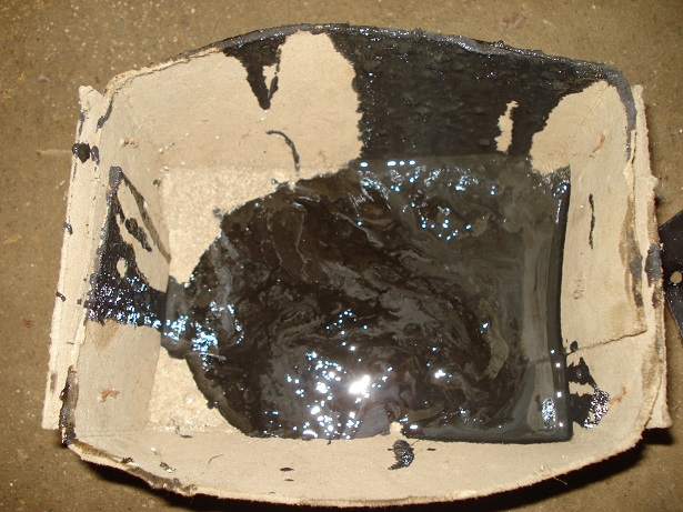

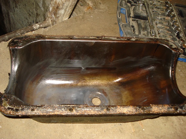

j'ai déposer le carter inférieur pour revoir les fuites, la vidange était bonne à faire
voici la pétrole qui c'était accumulé dans le fond :
DSC04532.JPG [ 135.38 Kio | Vu 11943 fois ]
le carter tout propre :
DSC04533.JPG [ 133.55 Kio | Vu 11904 fois ]
la bas moteur en parfaite état, sans jeu, sans anomalie visuel
DSC04536.JPG [ 197.23 Kio | Vu 11892 fois ]

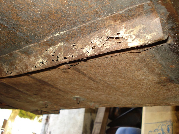

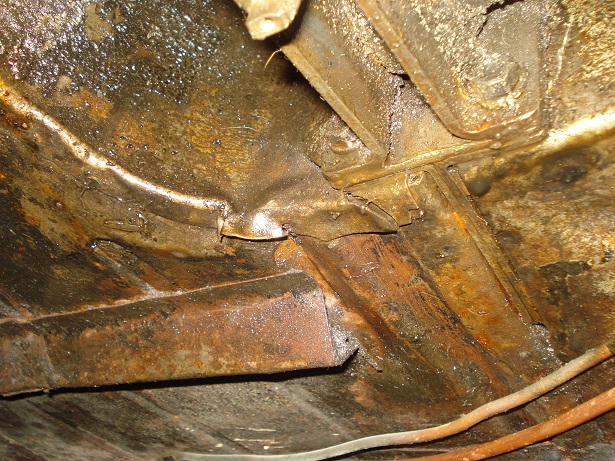

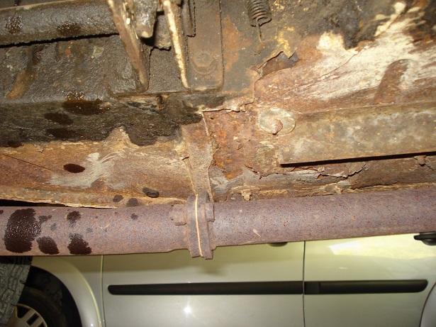

sinon je vous joint quelques photos du mauvais état des dessous de la belle :
DSC04537.JPG [ 138.53 Kio | Vu 11956 fois ]
DSC04538.JPG [ 190.92 Kio | Vu 11905 fois ]
DSC04539.JPG [ 139.2 Kio | Vu 11908 fois ]

Merci pour les photos ! pour les dessous rien d'irréparable ! on trouve de tout maintenant. Et félicitations pour le BTS , ça mérite bien une balade en traction :)

derien, oui je sais que c'est réparable, mais ce n'est pas pour tout de suite, j'ai la neckar à finir avant :) :)

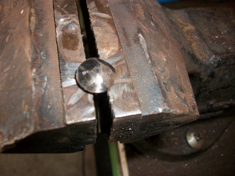

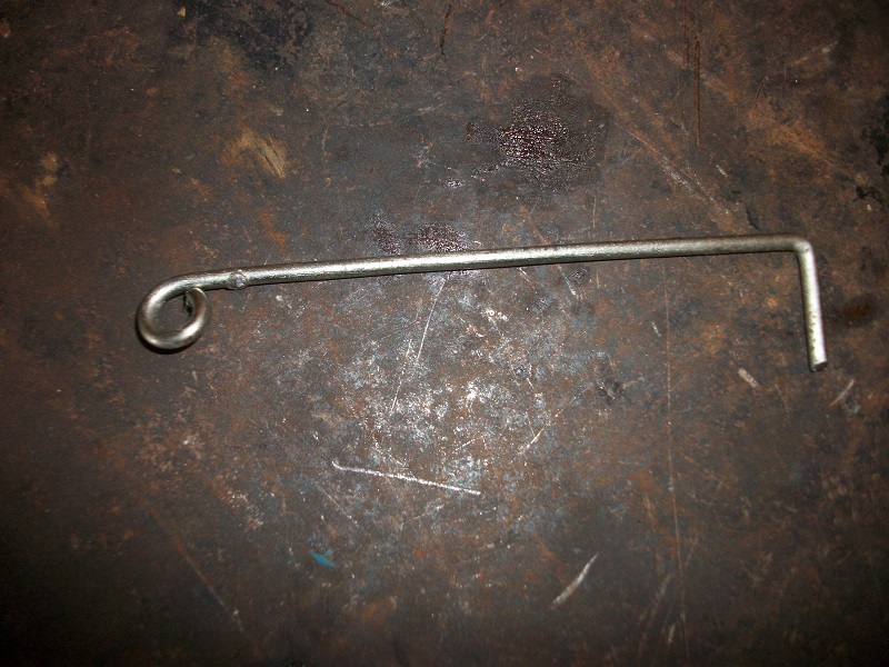

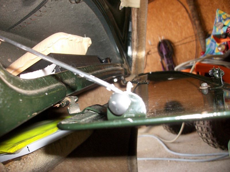

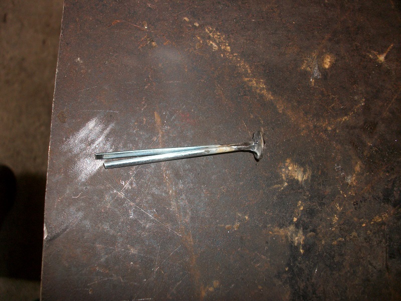

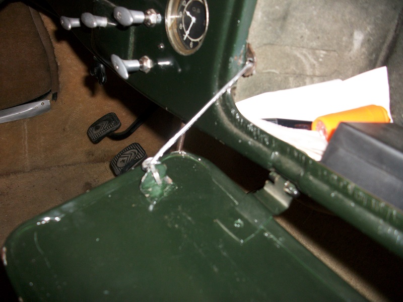

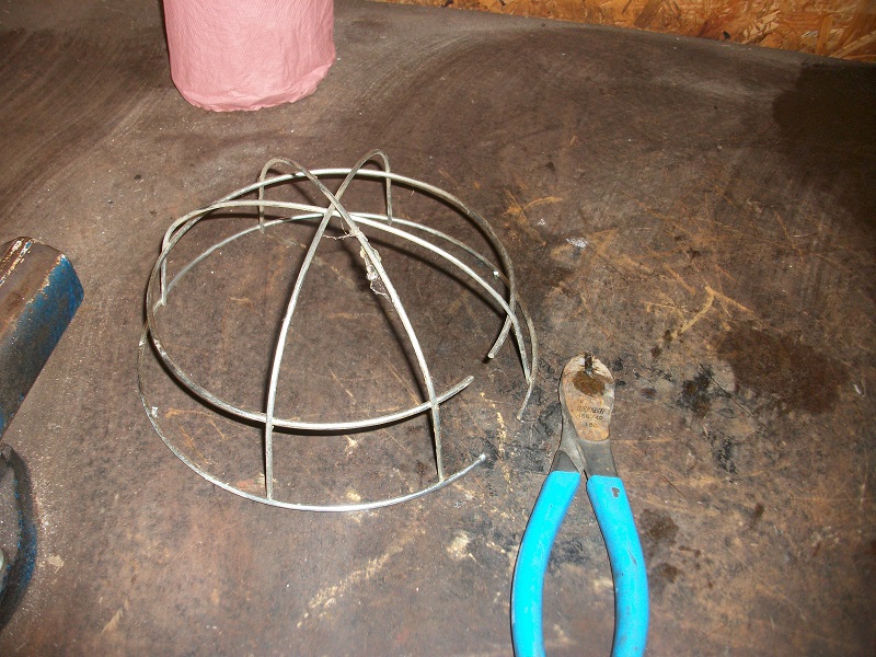

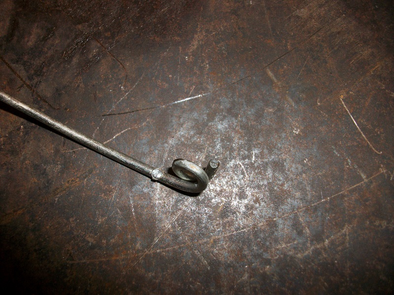

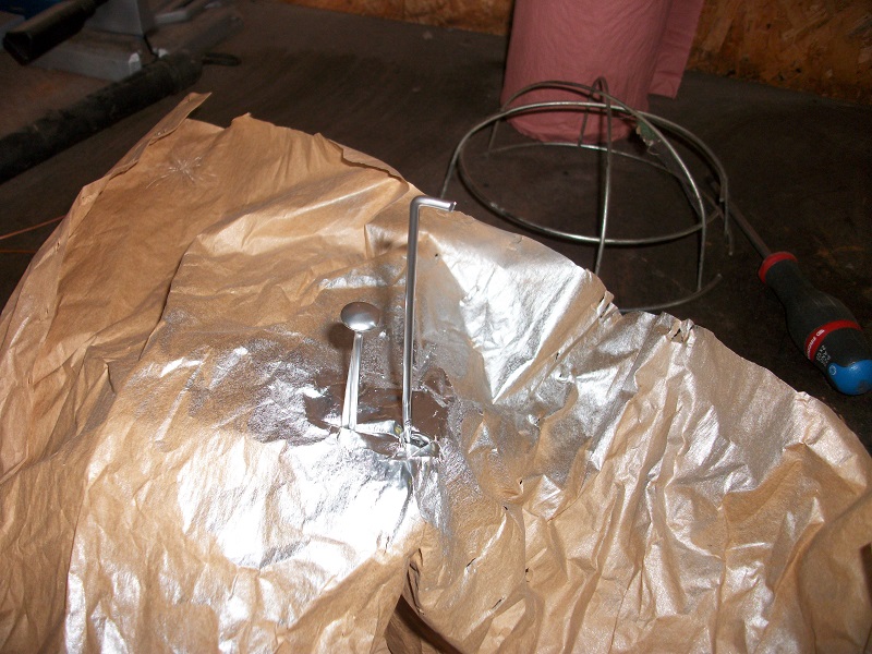

hier j'avais un peu de temps libre, j'ai donc décidé de remettre la tige de la boite à gants comme à l'origine
récupération du fil de fer sur une ancienne ampoule chauffante pour volailles
IMGP2515p.jpg [ 288.99 Kio | Vu 11747 fois ]
formation de la boucle
IMGP2516p.jpg [ 280.38 Kio | Vu 11749 fois ]
formation de la butée d'arrêts
IMGP2519p.jpg [ 245.31 Kio | Vu 11781 fois ]

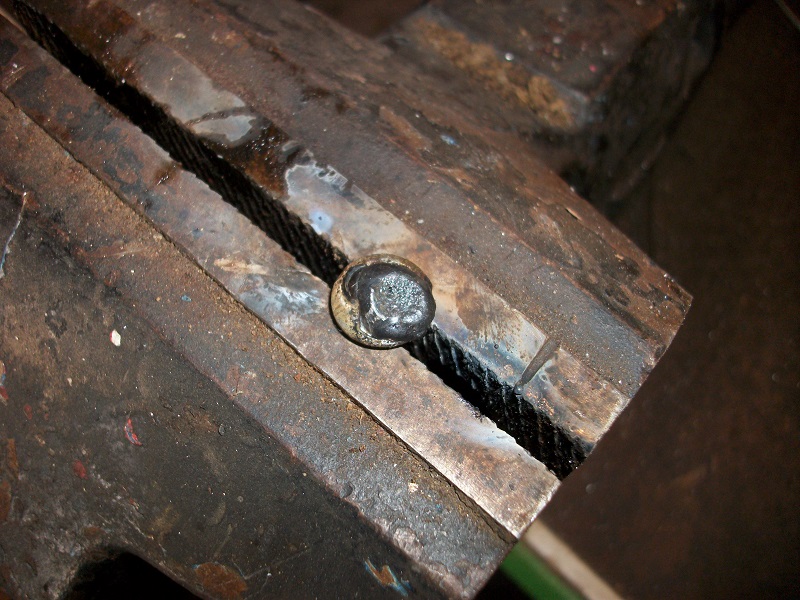

soudure sur une tête de vis
IMGP2521p.jpg [ 254.03 Kio | Vu 11797 fois ]
puis meulage
IMGP2523p.jpg [ 211.62 Kio | Vu 11750 fois ]
ensuite soudure d'une goupille fendu
IMGP2522p.jpg [ 252.75 Kio | Vu 11736 fois ]
puis un coup de peinture cromé
IMGP2525p.jpg [ 258.17 Kio | Vu 11741 fois ]
une fois monté
IMGP2532p.jpg [ 177.1 Kio | Vu 11746 fois ]
IMGP2534p.jpg [ 214.85 Kio | Vu 11795 fois ]
voila, dites moi ce que vous en pensé, à bientôt

Ben, c'est à dire qu'on ne voit pas grand chose sur les dernières photos :roll:
Quand à la peinture chromée, elle risque de ne pas durer longtemps avec les frottements.
Mais si c'est fonctionnel, tant mieux :D

Ah si scuse tuclabete super boulot Image

Moi je peux pas juger; sinon il y aura "conflit d'interet"
en tout cas ça a l'air parfait comme à l'origine

bonjour à tous
en effet les photos ne sont pas très net, et la peinture cromée disparait sur la tige mais bon
merci pour les commentaires, j'ai essayer en effet de m'approcher de l'origine.

Sur ma 11 BL 53 la barre n'est pas chromée, mais peinte de la couleur de la porte.....et ; petite précision: la peinture est usée au niveau du frottement; tkt pas

ok pour la baguette, c'est tout à fais normal que la peinture ne tienne pas, je le savais avant

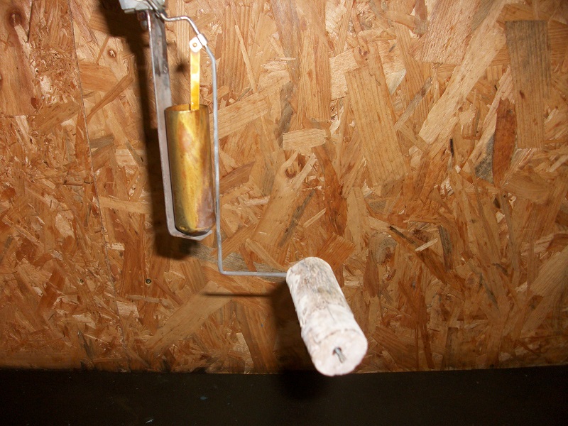

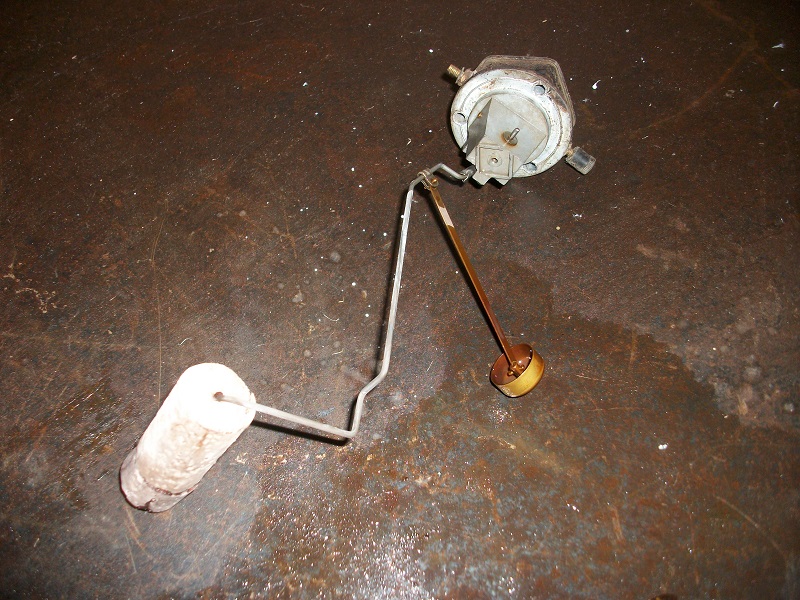

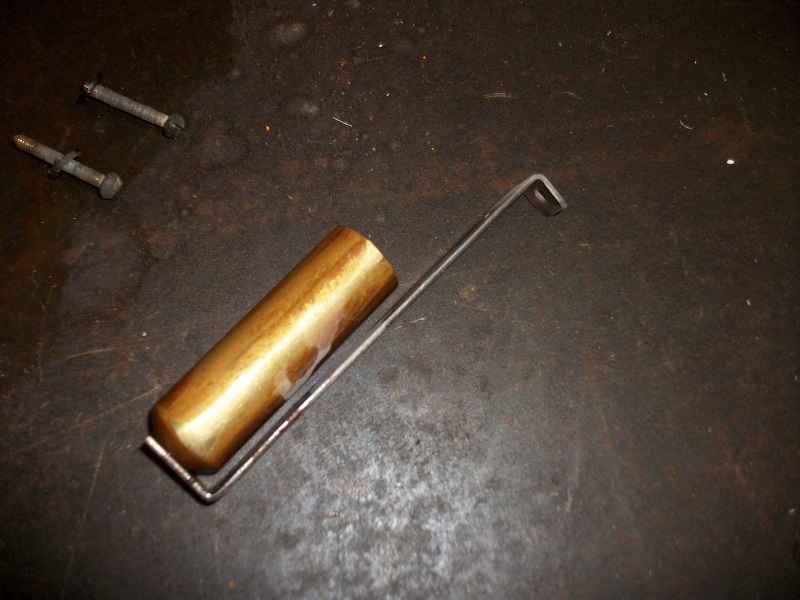

bon un peu de nouvelle, j'ai remis en état ma jauge à carburant en état, elle fonctionnais, mais bougeait en permanence.
la jauge en question :
IMGP2528p.jpg [ 289.97 Kio | Vu 11547 fois ]
le stabilisateur récuperé dans le fond du réservoir
IMGP2529p.jpg [ 204.04 Kio | Vu 11549 fois ]
voila, c'est réparer
IMGP2530p.jpg [ 262.56 Kio | Vu 11561 fois ]
j'ai tester avec un petit tour sur la route, et bien c'est nikel, la jauge reste stable

Forcément, le stabilisateur fonctionnera mieux ainsi ;)

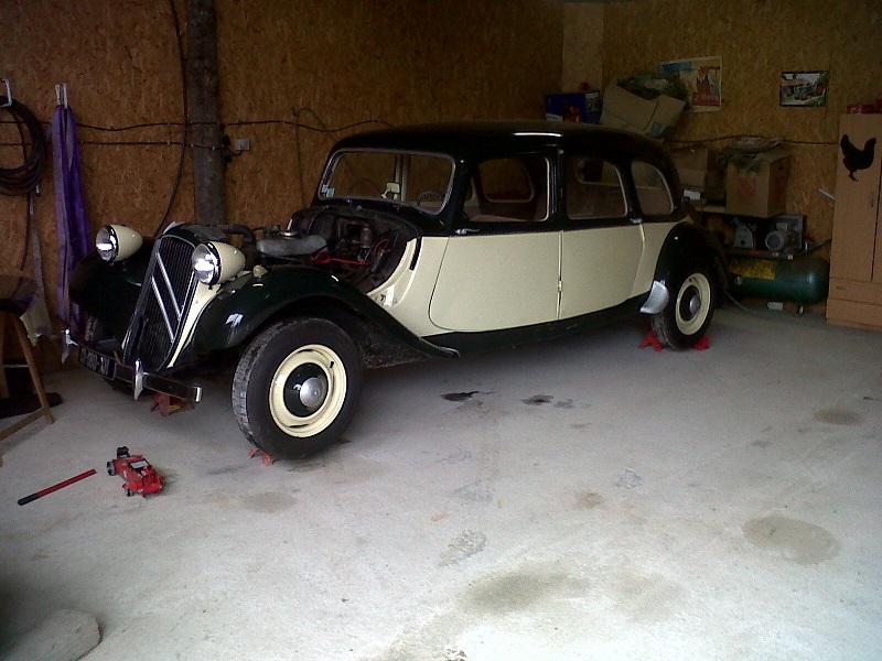

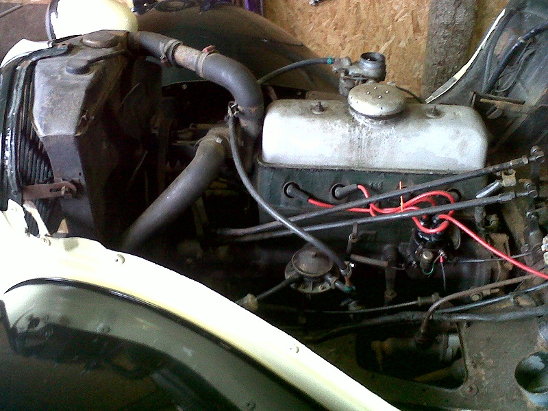

je vous annonce que ma traction est passé en mode hivernage
mise sur chandelle, après avoir injecté de l'huile 2 temps par le carbu.
place au photos
IMG00191-20131101-1138p.jpg [ 175.39 Kio | Vu 11375 fois ]

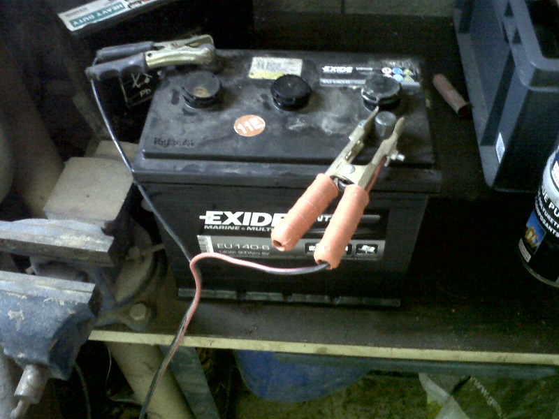

la batterie est en charge
IMG00193-20131101-1138p.jpg [ 164.91 Kio | Vu 11384 fois ]
le moteur
IMG00195-20131101-1139p.jpg [ 222.84 Kio | Vu 11387 fois ]
les travaux de révision pour cet hiver sont:
réféctions des freins
roulement de fusée avant gauche
fuite importante de la boite de vitesse
butée d'embrayage
suintement de la pompe à eau à l'axe
marche AR et 1ere qui se déverrouille mal ( pas souvent)
plus tout ce qui va me venir à l'esprit lors des démontage
