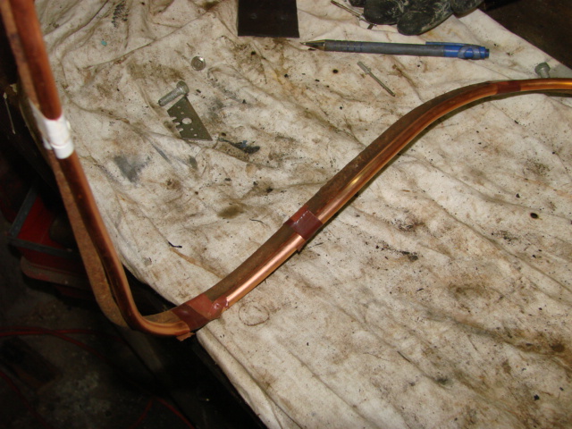

J'ai changé les sangles pour le réservoir par des sangles inox
DSC05244.JPG [ 140.91 Kio | Vu 12484 fois ]
les tuyauteries d'essence

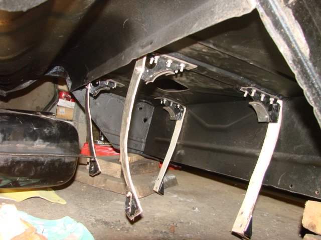

Les bras du train arrière sont prêts à être remontés
DSC05249.JPG [ 140.9 Kio | Vu 12493 fois ]

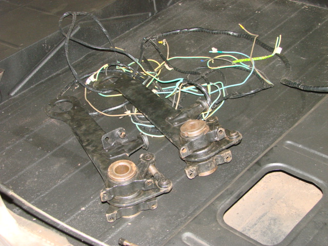

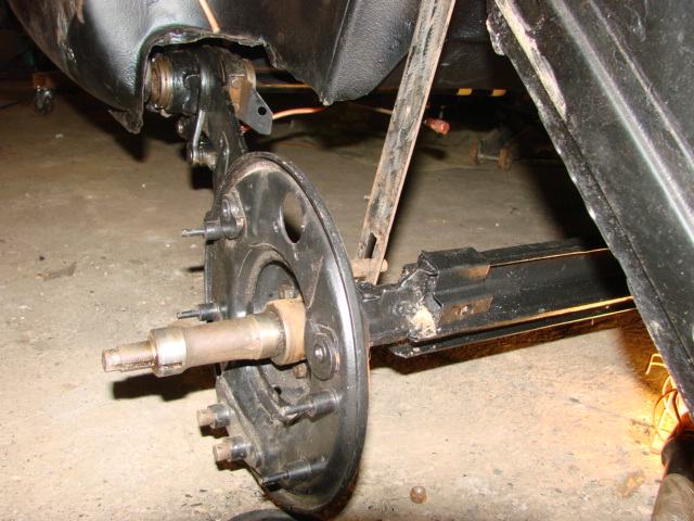

C'est au tour du montage du train arrière
DSC05255.JPG [ 141.15 Kio | Vu 12249 fois ]
Cela avance .........doucement mais sûrement........
Christophe

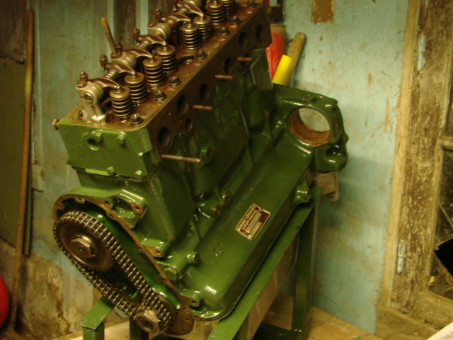

Bonsoir

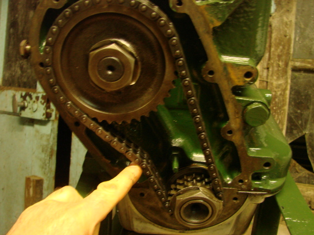

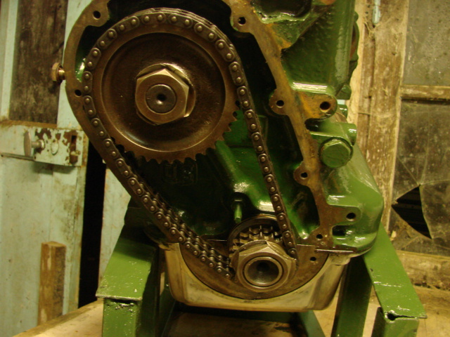

je ne sais pas si ma chaine de distribtion est à changer.
DSC05257.JPG [ 146.79 Kio | Vu 12120 fois ]
Ce jeu est-il normal , ou faut-il changer la chaine ? Et les pigons en même temps ?
DSC05258.JPG [ 145.92 Kio | Vu 12149 fois ]

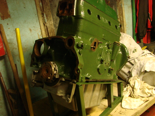

Une vue du moteur sur le support fabriqué aujourd'hui
DSC05261.JPG [ 156.44 Kio | Vu 12123 fois ]
DSC05262.JPG [ 143.5 Kio | Vu 12109 fois ]
Christophe

bonjour
je ne connais pas bien le montage sur la trac mais je pense que tu as trop de flèche sur la chaine :shock: A ce stade des travaux je te conseille de monter le tout en neuf car une chaine détendue a une incidence sur le fonctionnement du moteur, un décalage se fait et les réglages changent sans parler d'une casse et claquements :(
Attend d'autres avis :wink:
alain
 Sujet du message: Re: 11B de 1957
MessagePosté: Dim 15 Déc, 2013- 15:47
Chaine + pignons, tu en as pour cher mais, après, tu es tranquille :D
Par contre, ce que je ne comprend pas, c'est la différence de prix entre les divers fournisseurs pour ces trois pièces . On a du simple au triple !!!!!
