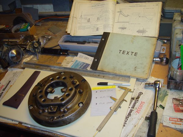

J'ai immédiatement commencé au retour du boulot à régler les doigts d'embrayage.
Les différences de hauteurs mesurées étaient importantes, les écrous n'étaient même pas arrêtés.
Çà pouvait bien se dérégler et brouter... :?
Des images et les cotes mesurées demain...
Merci pour l'entraide !
MessagePosté: Mer 30 Nov, 2011- 19:28

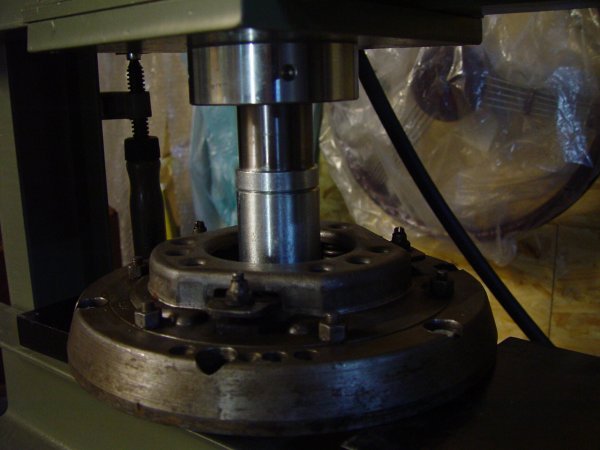

Hier et aujourd'hui, réglage des doigts.
Passages alternatifs à la presse pour "gymanastiquer" l'embrayage et corrections successives finiront par donner un résultat quasi parfait de la cote de 59,8mm donnée par le MR.
Les premières mesures donnaient 57.55 / 56,45 / 57,10mm.
L'embrayage de celle de 11 légère (Loris) nous a donné plus de fil à retordre, les différences étaient beaucoup plus importantes, jusqu'à 65,6mm...un seul doigt était juste (59,9mm)
Dsc03584_6.jpg [ 64.58 Kio | Vu 15259 fois ]
Dsc03588_6.jpg [ 38.89 Kio | Vu 15975 fois ]
Merci encore à Olivier pour le prêt des cales et à Jean-louis pour les recommandations.
S'en suivra un nettoyage en profondeur des filets, pour un couple de serrage régulier.

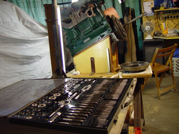

MessagePosté: Mar 10 Jan, 2012- 03:12
olivier_pertin a écrit:
Je comprends parfaitement Pierre ;) Mais franchement le jour ou tu remets le bloc moteur en place, ce ne sera pas pour le ré-enlever 2 ans plus tard :wink: . Déculasser te permettra en d'en savoir un peu plus sur l'état de ton moteur. Aux vues de ce que tu fais déjà sur tes tractions, ce sera un jeu d'enfant pour toi. Bon OK, je flagorne un peu pour te donner du cœur à l'ouvrage
Le sage Olivier a raison...
Ce moteur ne retournera pas en place dans cet état !
Je le refais ... la 15 attendra.
