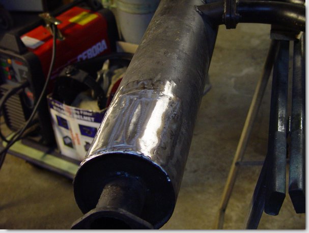

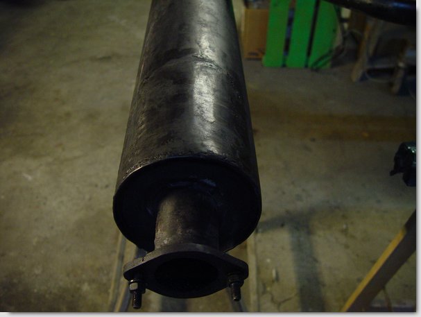

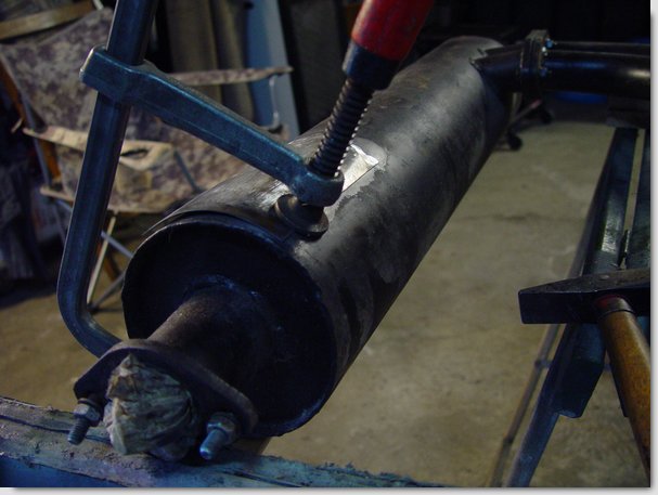

Réparation du silencieux... ou plutôt... essai d'un sauvetage... :mrgreen:
Le bloc opératoire est prêt...
DSC04450_6.jpg [ 63.47 Kio | Vu 10016 fois ]
On bloque la greffe qu'elle reste bien en place :
DSC04448_6.jpg [ 43.92 Kio | Vu 10049 fois ]

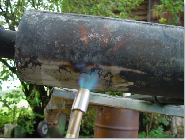

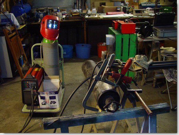

Après de multiples péripéties (trop d'ampérage, des trous partout :roll:, la greffe devrait tenir :
DSC04452_6.jpg [ 42.56 Kio | Vu 10035 fois ]
On prépare le bazar pour le traitement de choc de l'intérieur :
DSC04453_6.jpg [ 111.92 Kio | Vu 10041 fois ]
Je verse quelques décis de cette excellente Antar molygraphite dont je ne savais que faire dans le pot.
On tournicote, autant que possible et...
MessagePosté: Ven 27 Sep, 2013- 18:15

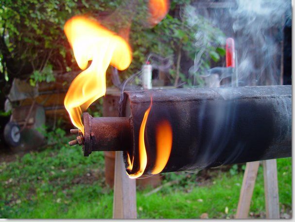

On met le feu :
DSC04454_6.jpg [ 54.57 Kio | Vu 10056 fois ]

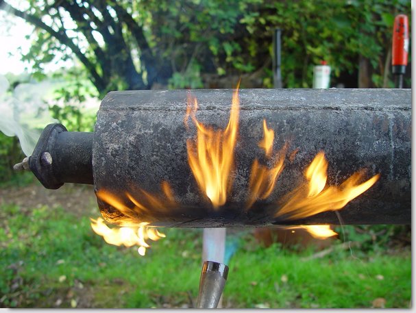

Pour brûler, çà brûle, dedans , dehors... :wink:
DSC04459_6.jpg [ 64.81 Kio | Vu 10052 fois ]
DSC04460_6.jpg [ 50.69 Kio | Vu 10403 fois ]
Gagné... :lol: ...fumée blanche... j’ai un nouveau pot !
DSC04457_6.jpg [ 87.04 Kio | Vu 10068 fois ]
La tôle imprégnée d'huile et chauffée s'est brunie.
Pas besoin de la peindre... en souhaitant qu'il en soit de même pour l’intérieur.
DSC04461_6.jpg [ 33.1 Kio | Vu 10047 fois ]
...Au moins, j'aurai essayé !

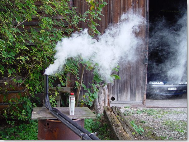

Ah oui, c'eut été plus écolo de le jeter, le faire recycler, et en d'acheter un autre conçu par clonage... :lol: ... sans consommer d'énergie pour sa construction, son transport etc... :mrgreen:

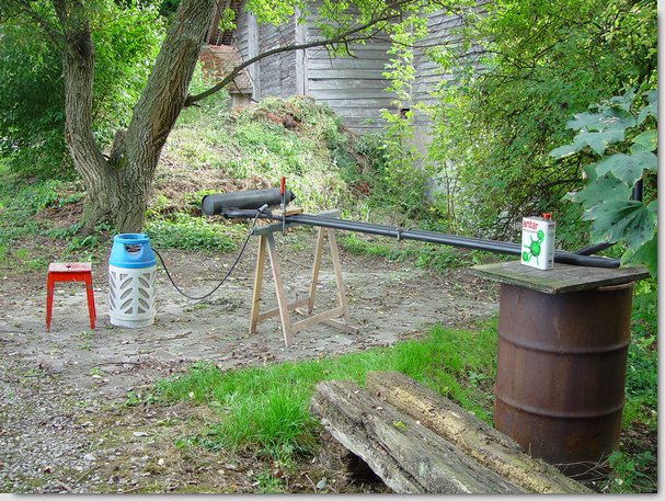

...Faites comme moi... jetez votre TV par la fenêtre, Je l'ai fait en 98...
Je préfère cet enfumage-là à celui que nous distillent des médias ! Image
LE_01_6.jpg [ 74.25 Kio | Vu 9877 fois ]
...Il n'est pas beau, ce panache de fumée...? :D

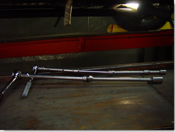

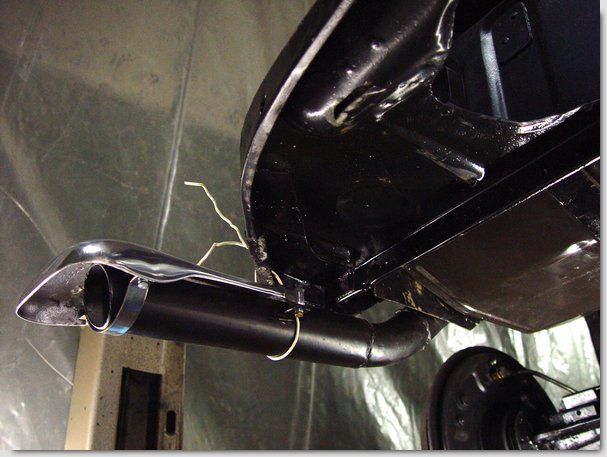

Elle est posée, cette ligne d'échappement.
Rallonges de 13 et 17 pour boulonner les tubes au collecteur... Impossible par au-dessus !
DSC04472_6.jpg [ 34.91 Kio | Vu 9842 fois ]

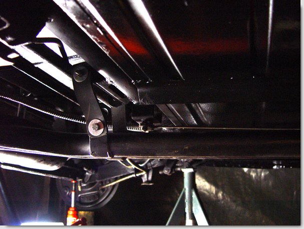

J'ai refabriqué dans du caoutchouc double toile des supports à la bonne longueur.
En fait j'ai monté en premier la partie arrière, puis la partie avant pour voir où ce pot se positionne naturellement, sans avoir à forcer dans un sens ou l'autre.
J'ai ainsi des supports de longueurs différentes mesurés sur place.
DSC04473_6.jpg [ 47.65 Kio | Vu 9847 fois ]
DSC04474_6.jpg [ 54.86 Kio | Vu 9828 fois ]

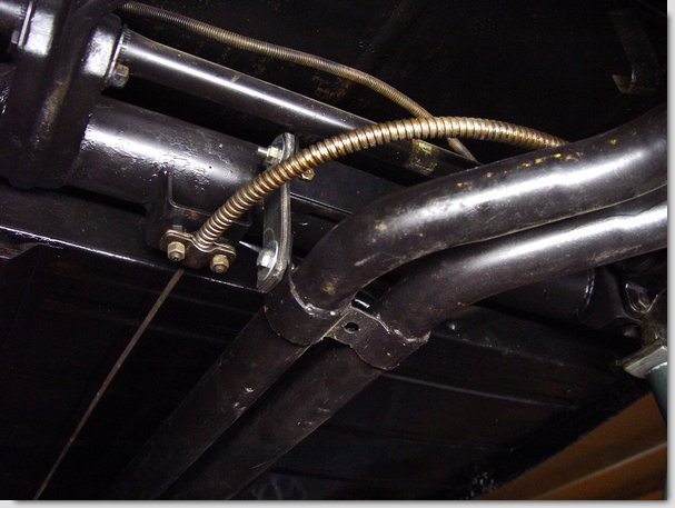

A l'arrière, j'ai soudé deux pattes de fixations pour assurer solidement la fixation du Robri.
DSC04469_6.jpg [ 51.65 Kio | Vu 9831 fois ]
j'ai secoué cette ligne dans tous les sens. :wink: Elle ne devrait taper nulle part en roulant.

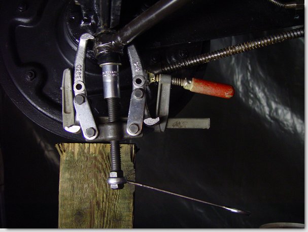

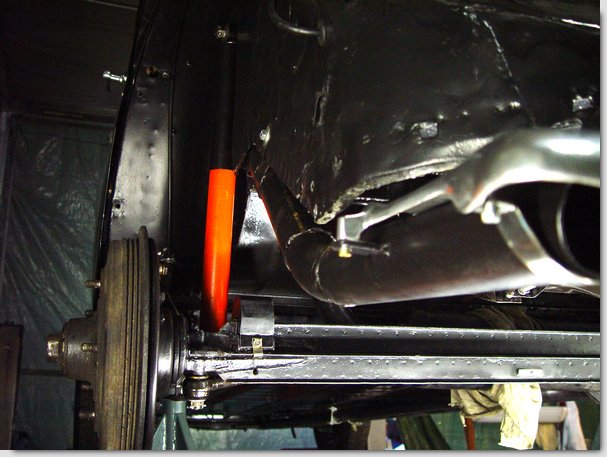

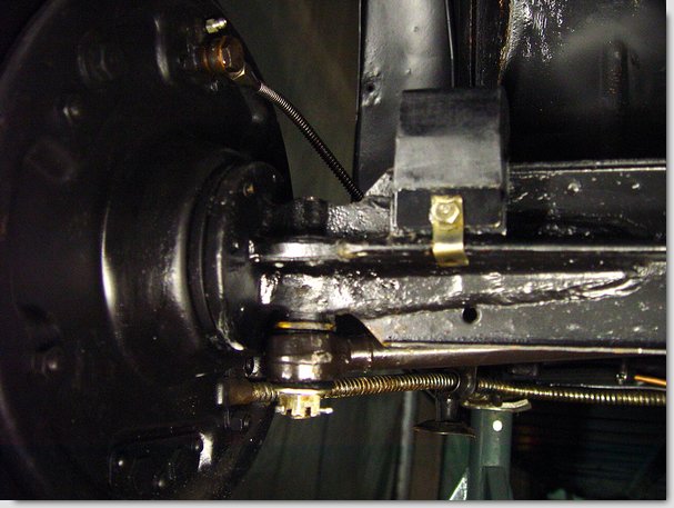

Habillage de l'essieu arrière... un pouce écrasé... :oops: sinon tout va bien !
Pour avoir poussé cette barre avec une douille trop grosse, le silentbloc s'est barré à travers la douille...
Que n'aura-il pas fallu encore inventer pour le remettre en place :roll:
DSC04475_6.jpg [ 43.34 Kio | Vu 9730 fois ]
Montage ensuite des butée de l'essieu.
DSC04478_6.jpg [ 53.63 Kio | Vu 9598 fois ]
...puis des amortisseurs, dûment goupillés !
DSC04479_6.jpg [ 55.87 Kio | Vu 9741 fois ]
Reste à purger les freins, monter la tôle de fond de coffre, (reliquat de malle Raoul), puis les ailes arrières.
