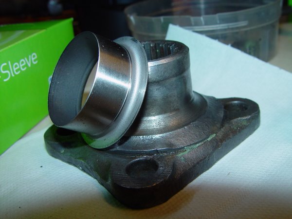

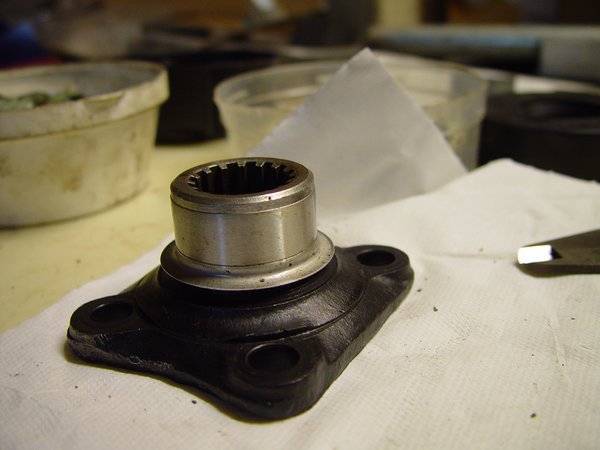

Préparation des plateaux de sortie de boîte. Ceux-ci ont de belles marques d’usure.
DSC04033_8.jpg [ 40.81 Kio | Vu 10940 fois ]
DSC04040_8.jpg [ 34.81 Kio | Vu 10967 fois ]
Nettoyage, p'tit coup de barbaque, c'est neuf....Merci SKF ! :wink:

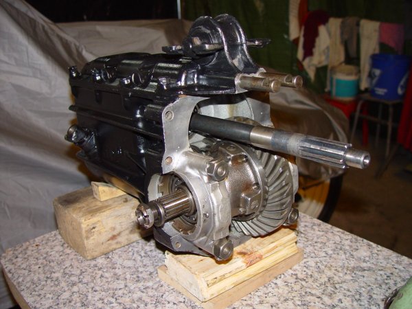

La boîte révisée :
Dsc04030_6.jpg [ 62.61 Kio | Vu 11032 fois ]

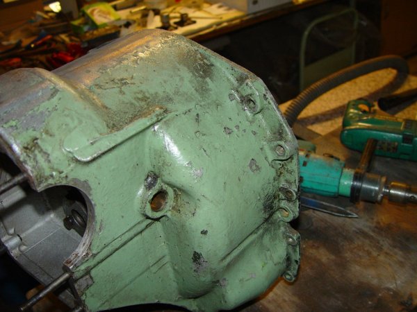

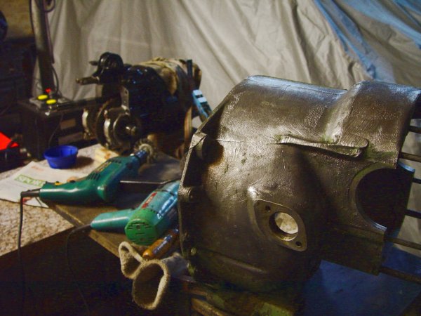

Décapage à sec du carter d'embrayage.
Dsc04037_6.jpg [ 55.18 Kio | Vu 10938 fois ]
Dsc04036_6.jpg [ 54.18 Kio | Vu 10950 fois ]
MessagePosté: Jeu 07 Mar, 2013- 00:32
salut pierre
tu repars de plus belle avec cette boite :D pour la bague en réparation sur la sortie de boite elle s"emmanche bien ça ne bouge pas :?:
bon travaille bien :wink:
MessagePosté: Jeu 07 Mar, 2013- 06:06
Oui, Alain, tip-top.
Je suis allé chez SKF avec un plateau et un simmer. Ils prennent les cotes et te trouvent les bonnes bagues.
Ces kits "Speedy Sleeve" te sont livrés avec un poussoir et un mode d'emploi en Anglais. Je les ai montés à la presse mais un étau suffirait largement.
Ils te conseillent de mettre un peu de "Loctite" bleue. C'est de l'acier trempé, çà devrait mieux résister à l'usure que le matériau d'origine.
Solution bien moins coûteuse que les plateaux rechargés-tournés que j'avais achetés la dernière fois :oops:
