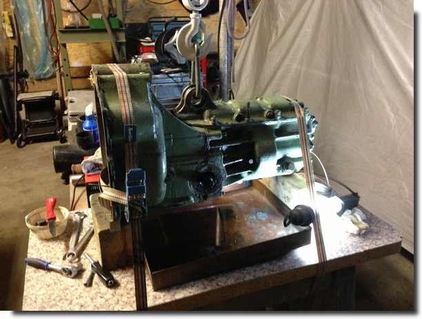

Préparation de la boîte qui était à l'origine sur la BL en vue d'une révision.
Cette boîte était bruyante, mais à en juger par l'état de ses pignons, il semble que ce soit d'abord le fait des roulements.
Commentaire: Sanglée pour démonter les plateaux de sortie

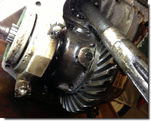

IMG_0015_i6.jpg [ 63.64 Kio | Vu 8966 fois ]
Commentaire: Le couple conique à l'air OK...
IMG_0019_i6.jpg [ 60.95 Kio | Vu 8910 fois ]
