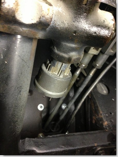

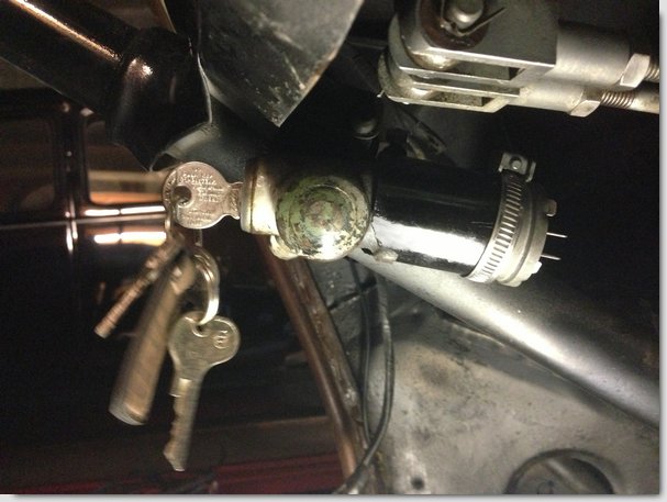

Un truc me taraudait l'esprit depuis longtemps...
Comment rendre l’utilisation du Neiman moins dangereuse en cas d'oubli au démarrage de la voiture avec une serrure de contact séparée.
Je n'ai jamais pu trouver la partie électrique manquante, le contact était bricolé avec un simple interrupteur sous le tableau :roll:
J'essaie d'installer ici une serrure de contact Bosch sous le Neiman, entraînée par une entretoise de ma fabrication :
IMG_0214_i6.jpg [ 51.56 Kio | Vu 12162 fois ]
En fait une pièce de tuyauterie en laiton nickelé...
IMG_0213_i6.jpg [ 40.02 Kio | Vu 12163 fois ]
L’ergot du Neiman vient entraîner l'ensemble dans le trou foré pour le recevoir :
Apparemment çà marche ...
IMG_0212_i6.jpg [ 52.4 Kio | Vu 12125 fois ]
Maintenant il faudra solidifier le tout et bien le régler en rotation.
Un bout d'échappement de 11 au bon diamètre devrait faire l'affaire, après y avoir soudé des écrous destinés à recevoir deux ou trois boulons. Demain je sors le poste à souder... :wink:
IMG_0216_i6.jpg [ 42.46 Kio | Vu 12189 fois ]
Seul problème, je n'ai qu'une seule clé pour ce Neiman.

Maintenant, j'ai un Neiman qui fonctionne avec à nouveau le contact... Image
...boulonné au corps du Neiman et maintenu par un collier vers la serrure, après avoir taillé trois fentes pour un bon serrage.
IMG_0217_i6.jpg [ 48.11 Kio | Vu 12113 fois ]

Je vois sur mon image que ce micmac est mal aligné... :oops: à refaire.
Pas si facile de bricoler sous le TB...:mrgreen:

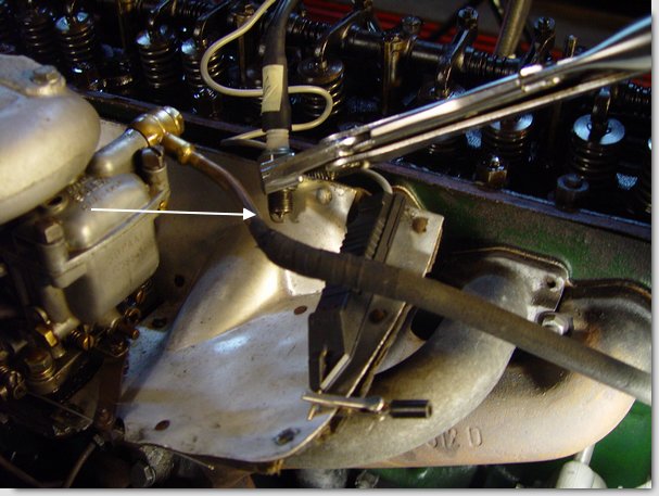

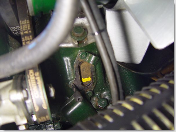

Après avoir recherché le véritable PMH en observant les soupapes, j'ai marqué l'endroit.
Ce trou de pige est d'une précision diabolique ! Ce sera utile pour régler l'avance.
DSC04412_6.jpg [ 41.88 Kio | Vu 11819 fois ]

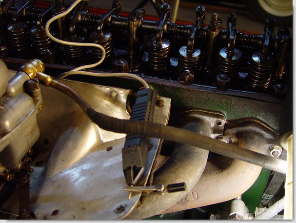

J'installe ensuite une lampe témoin bien en vue, et répéterai l'opération de rotation sur le distributeur le nombre de fois qu'il faut pour qu'elle s'allume bien en face du repère.
DSC04413_6.jpg [ 61.2 Kio | Vu 11875 fois ]
J'irai jusqu'à installer une bougie sur le câble du 1er cylindre pour être sûr de ne pas être décalé :
DSC04415_6.jpg [ 59.24 Kio | Vu 13767 fois ]
Ceci terminé, je remonte les bougies, les câbles, le cache-culbus et je tente un essai...
...Starter à fond sans gaz, elle a démarré ... Oufffff :lol:
