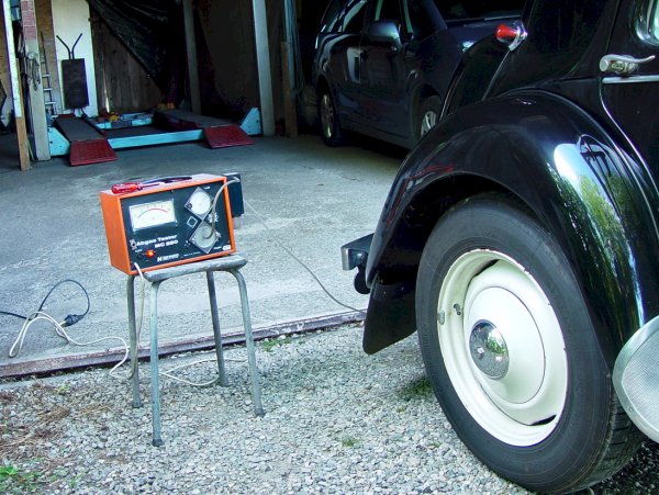

Germaine à l'épreuve des gaz...s'en sort plutôt bien... :wink:
Cette vieil appareil ne mesure que le Co2.
On serait étonné des faibles valeurs d'émission avec un moteur correctement réglé sur une voiture aussi ancienne.

tu tournes à combien pierre 2 et peut être moins pour un max de 4.5 en co2 :D j'ai ce style d'appareil et ma DS est largement en dessous des valeurs :D l'avantage de cet appareil ormis le test de taux et que la voiture tourne avec un ratio air essence au top :wink:

Au départ, aucune valeur affichée.
Vis de richesse entre 1 tour et demi et deux tours... :shock:
J'ai enrichi pour arriver à une valeur entre 1,5 et 2.
Au contrôle technique, cette valeur correspondait à celle de leurs instruments modernes.
Entretemps, j'ai changé de carbu. Cet essai était fait avec un Solex 32 PBiC.
Il faut que je recommence une fois le test avec le 33.

On pourra contrôler tout cela aussi quand tu viendras Pierre, une richesse correcte au ralenti c'est bien, en phase d'accélération c'est encore mieux ;)

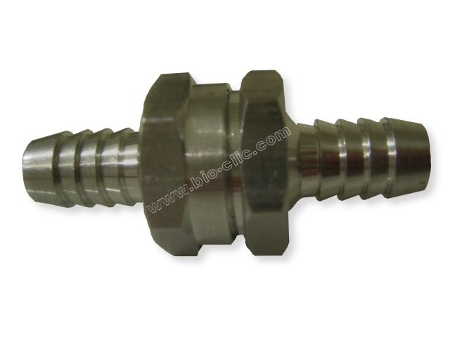

L'installation d'un gros filtre à essence à l'intérieur du jambonneau gauche donne satisfaction, en tout cas jusqu'à maintenant c'était sans problème. Sauf que...
Si le réservoir est en-dessous du tiers, voire au quart, l'essence se refoule en arrière via le principe des vases communicants. Ce qui fait qu'à chaud comme à froid au démarrage, la pompe s’époumone à ramener le carburant à l'avant. Bref j'ai été surpris en pensant que ma pompe était HS.
En ajoutant dix litres que j'avais en réserve, le démarrage est à nouveau normal. :!:
Il va falloir trouver une solution... soupape anti-retour ou autre chose... je réfléchis.

Bonsoir Pierre, des soupapes anti retour il en existe sur le marché, il faut voir le monde de la compétition :D

clapet-anti-retour-filigranne.jpg [ 73.82 Kio | Vu 9212 fois ]
www.bio-clic.com et www.sprintcar.fr
MessagePosté: Ven 26 Oct, 2012- 08:06
Impec... Merci Philippe et Alain. :)
