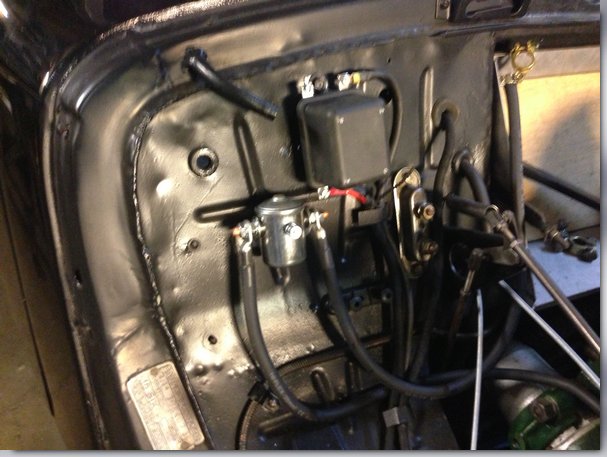

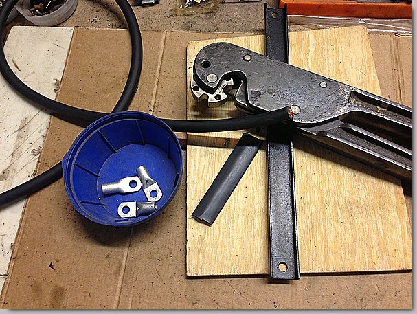

Suis allé chercher du câble de 35mm chez mon auto-électricien préféré...
Il ne m'a pas laissé partir sans me refiler la pince à sertir :
J'ai donc dû m’exécuter illico pour pouvoir lui rendre son outil !

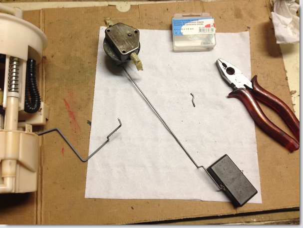

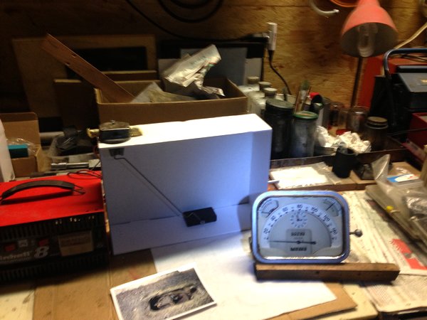

Tentative de réparation de la jauge à essence :
Après avoir précédemment enrobé le liège d'orichineu de colle époxy, j'ai opté pour la récupération d'un flotteur moderne.
IMG_0203_i6.jpg [ 45.93 Kio | Vu 11635 fois ]
Le flotteur en liège n'allait pas se sauver ... :oops:

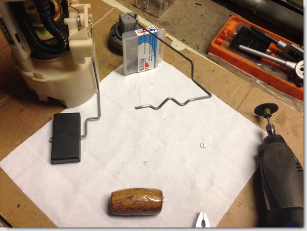

IMG_0204_i6.jpg [ 49.88 Kio | Vu 11645 fois ]

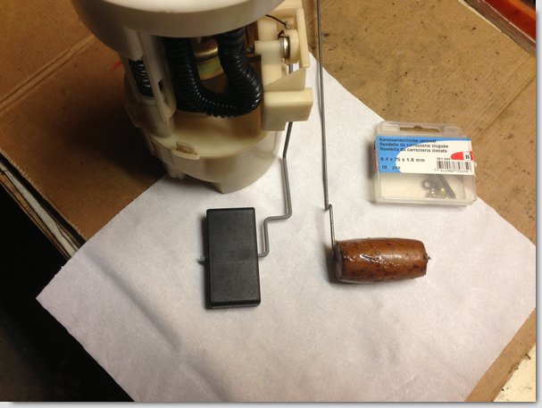

Récupéré d'une pompe à essence de la Xantia, ce flotteur devrait faire l'affaire.
IMG_0205_i6.jpg [ 51.28 Kio | Vu 11828 fois ]
Plus qu'à passer aux essais au banc.

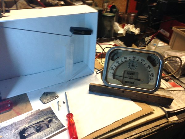

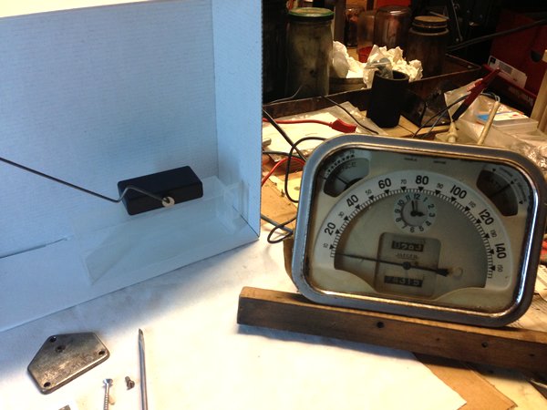

Installation de la jauge sur un gabarit reproduisant l'exacte profondeur du réservoir :
IMG_0208_i6.jpg [ 49.98 Kio | Vu 11609 fois ]
Plus qu'à brancher le bazar et faire des essais après avoir nettoyé comme il faut le filament résistif sous le couvercle.
+ Un plan de câblage et des photos pour ne pas se gourer... :|

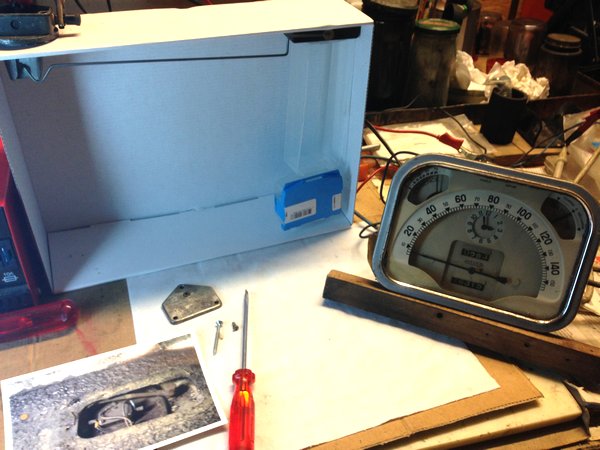

MessagePosté: Lun 02 Sep, 2013- 17:54
Yesss... çà fonctionne dans toutes les positions ! :D
Bas :
IMG_0210_i6.jpg [ 48.83 Kio | Vu 11935 fois ]
Deux tiers :
IMG_0209_i6.jpg [ 53.71 Kio | Vu 12530 fois ]
Plein à raz bord :
IMG_0211_i6.jpg [ 54.2 Kio | Vu 11661 fois ]
Démontage et nettoyage du TL maintenant, il en a vachement besoin :wink:

Je voulais voir si cette jauge pouvait encore fonctionner et donner des informations fiables. Pour le savoir, il fallait un gabarit.
Çà semble être le cas.
Elle n'a pas d'amortisseur (frein) comme la tienne, Alain, et risque d'être instable peut-être ?
