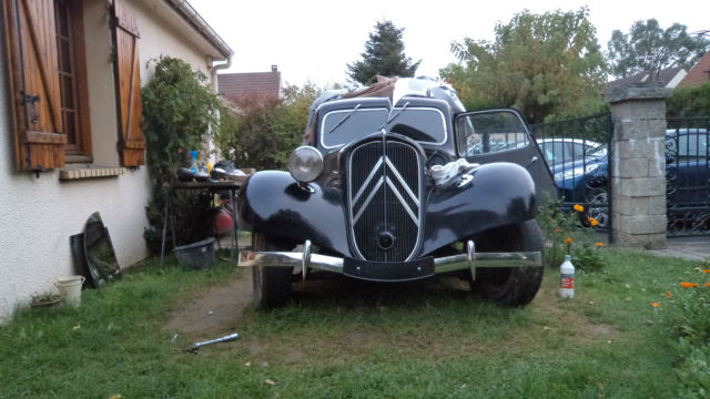

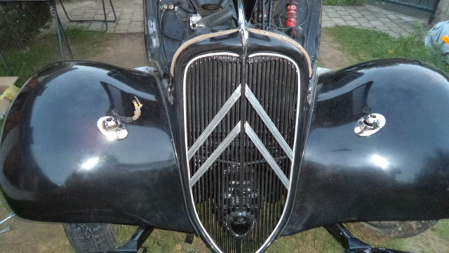

Concernant le réglage du capot vis à vis de la barre d'articulation chromée, penses bien à mettre l'écrou de blocage avant qui se glisse dans le profilé. Sinon tu vas avoir tes deux demi capots qui vont avancer et venir buter dans la calandre avec éclat de peinture à la clef. Cela parait con, mais j'ai fait cet oubli lors de la restauration de ma 56 et j'ai mis deux avant de comprendre pk ce satané capot n'avançait que sur ma voiture ;) ...
MessagePosté: Ven 05 Oct, 2012- 11:46
Salut!
Un détail en passant..Etanchéifie bien le support arrière de capot avec la coque(silicone noir?.. :mrgreen: ) , souvent on incrimine le volet quand des gouttes coulent à l'intérieur,
et en fait ça vient de là :)
Bon courage
MessagePosté: Ven 05 Oct, 2012- 17:04
Alain y a pensé, Olivier.
ces cales, je les ai vues dans le matos sur la table.
Je m'étais fait la même réflexion.
NB : merci pour l'astuce, Tracjack, je vais regarder sur la mienne

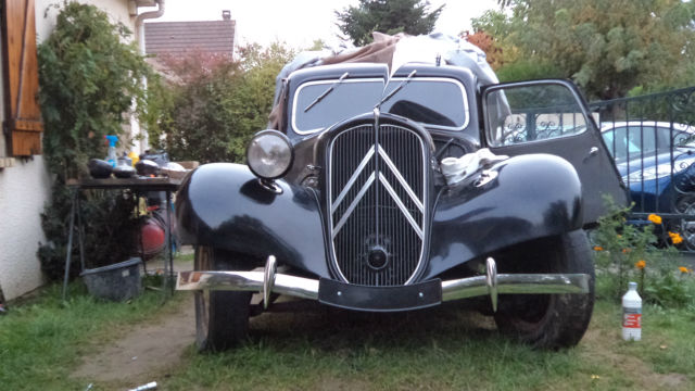

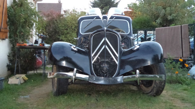

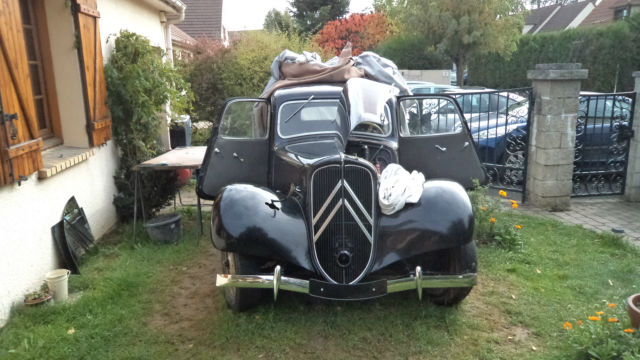

Je viens de passer jouer à l'inspecteur des travaux finis. Elle a bien changé depuis mon dernier passage. C'est bon Alain tu en vois le bout!

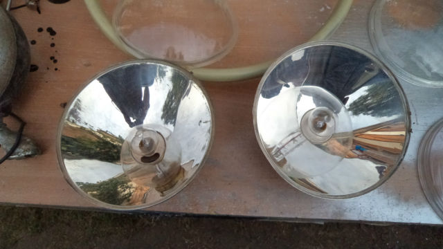

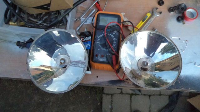

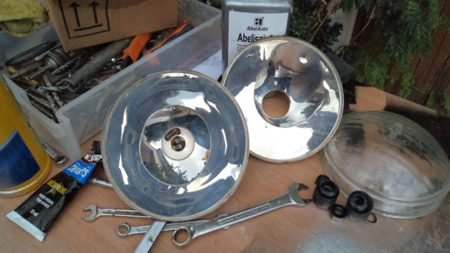

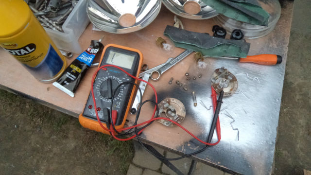

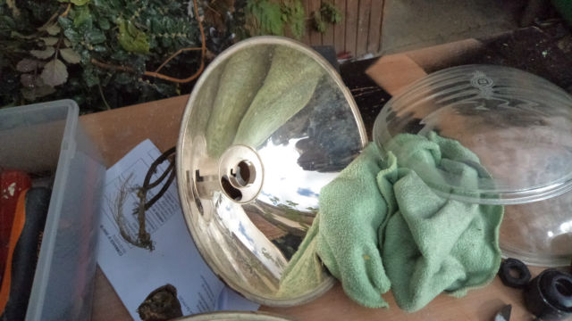

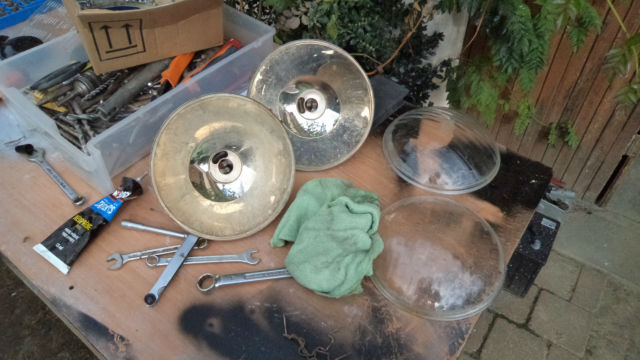

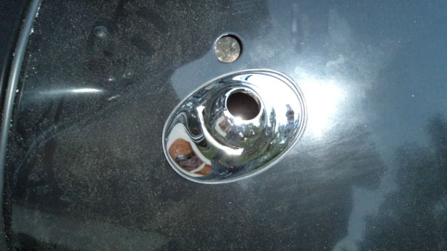

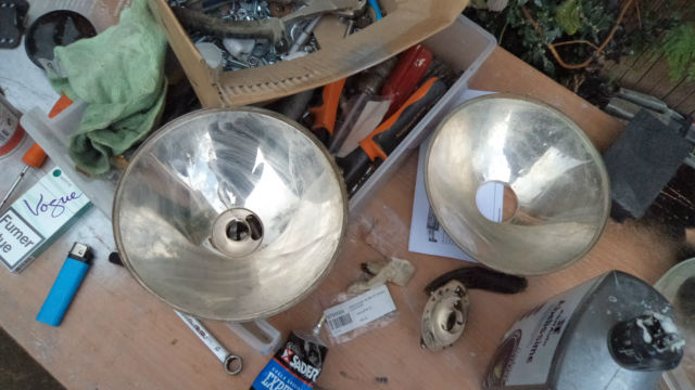

Aujourd'hui c'est préparation des phares AV :D

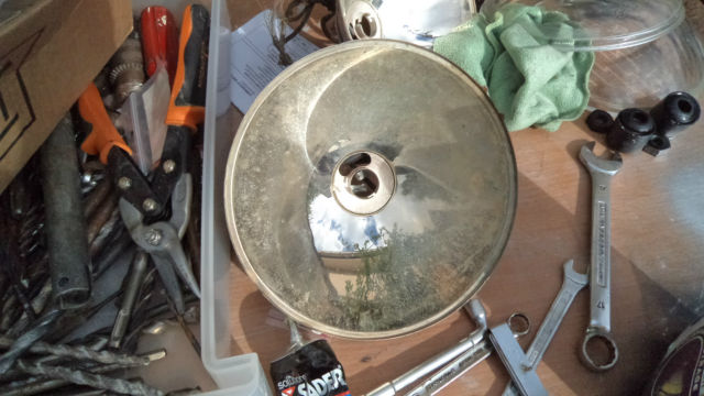

Nettoyage des paraboles oxydées :cry:
passage à la pâte à polir magique :D
avant lustrage :?
après 8-)
avec les ampoules :roll:
je pensais avoir les enjoliveurs chromés mais non :cry: ,je tente de le faire en peinture mais non :evil: ,il faut que j'en trouve ou acheter en neuf car ça ne me plaît pas :|

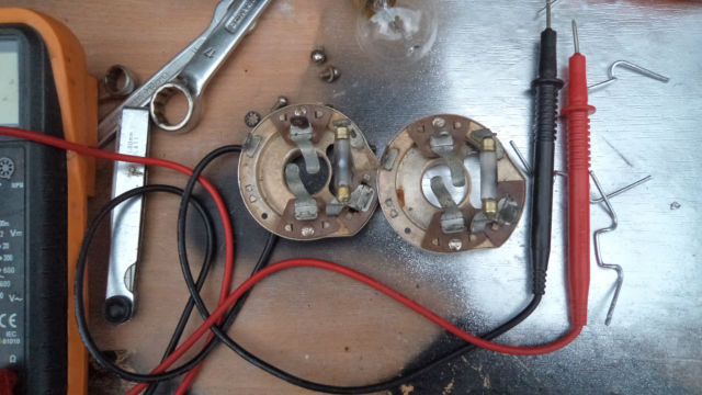

les supports d'ampoules avec un nettoyage des contacts 8-)

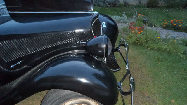

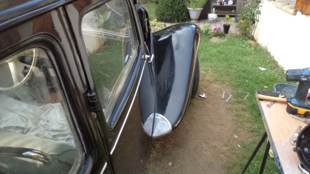

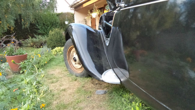

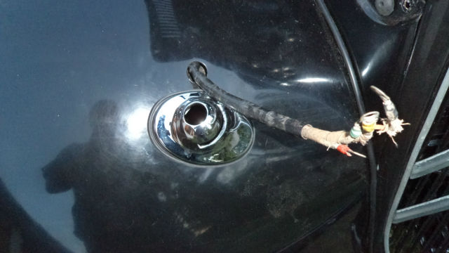

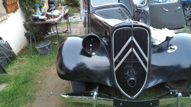

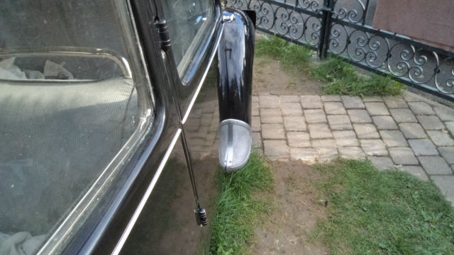

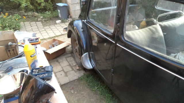

pose des sabots d'ailes :shock:

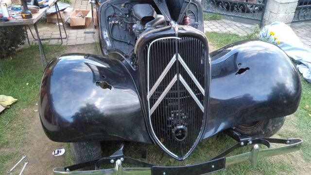

pose des joncs de calandre :D
pose des supports 8-)
bon maintenant c'est l'heure de l'apéro :lol: ;)
alain

Beau travail mais on la vois pas avec ses nouveaux yeux :( .

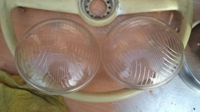

désolé pat mais en regardant de plus près je me retrouve avec des obus MARCHAL et des verres DUCELIER :evil: donc un peu dans la merde le gars :? pour le moment je cherche des solutions :( pas facile d'acheter une trac avec des pièces dans des caisses sans connaitre les spécifités de la voiture :roll: je croyais la terminer rapidement mais je crois que ça va prendre plus de temps que prévu

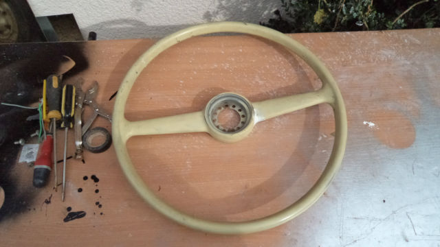

MessagePosté: Dim 07 Oct, 2012- 20:11

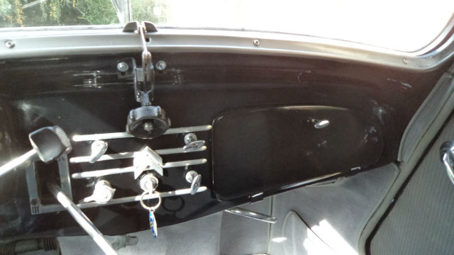

Pas de dimanche pour moi il faut travailler :D

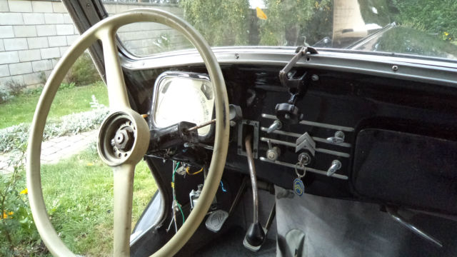

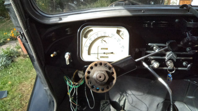

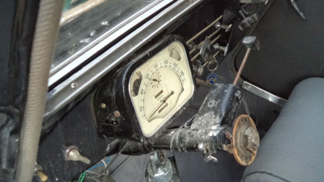

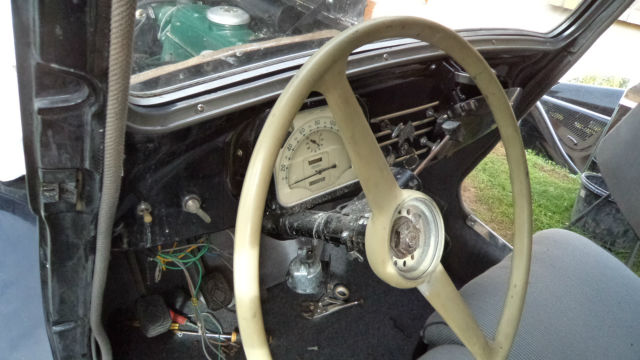

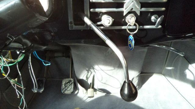

l'état déplorable du TDB :evil: les leviers vitesses et feux sont rouillés :twisted:
j'enlève le volant et c'est pire :roll:
ce qui était dans la boite à gants :D
il faut dire que j'ai été la chercher là bas

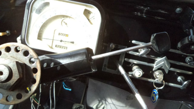

après nettoyage et passage des leviers au 400 et 2000 :oops:
elle est toute belle 8-)

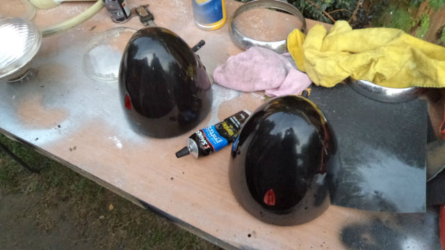

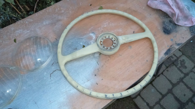

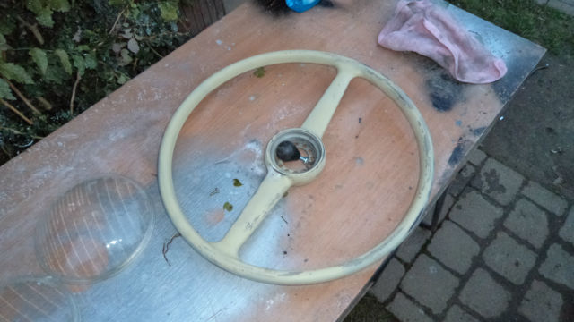

du coup je ponce le volant et la boule pour la mise en peinture et résine :D

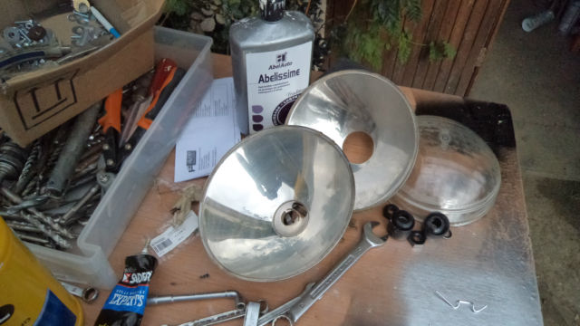

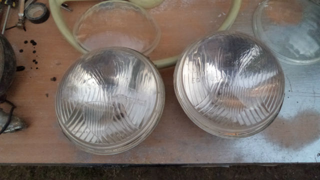

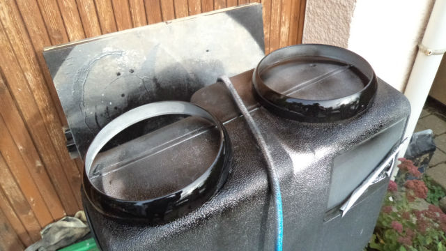

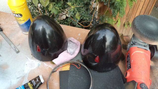

bon il faut faire le tri dans les phare et regarder ce que j'ai :idea:

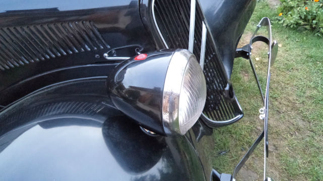

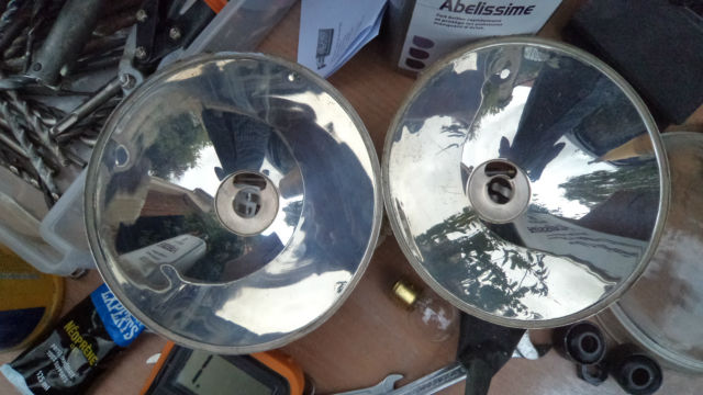

les verres MARCHAL ont été nettoyés par ma chérie :D

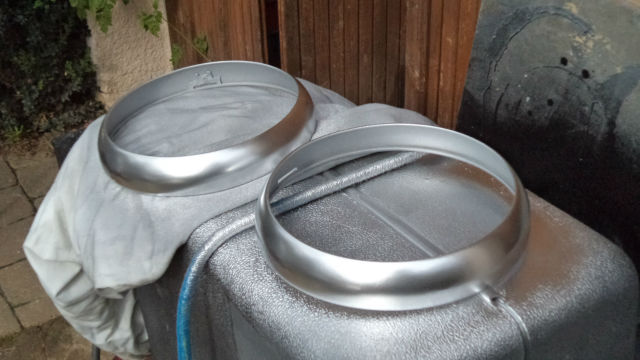

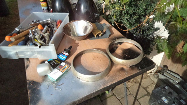

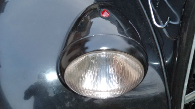

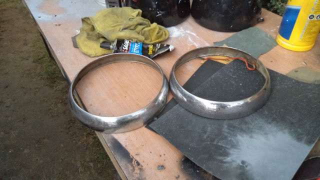

pendant que je tente de nettoyer les cerclages au papier fin et polish :roll:
je n'arrive pas à faire mieux :|

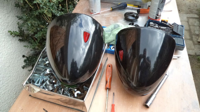

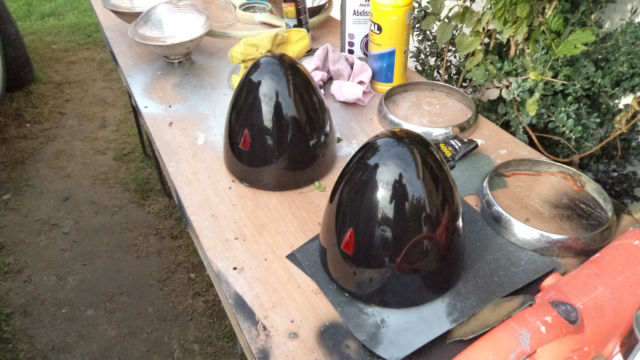

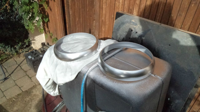

les cerclages peints en chrome sont poncés pour recevoir du noir :D
je testerai pour voir

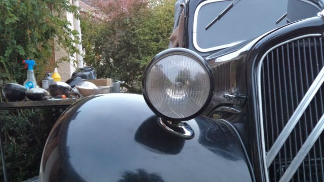

montage paraboles avec les verres

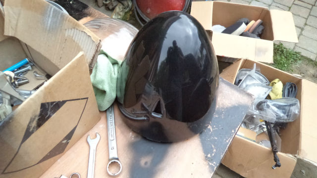

nettoyage des obus :D
montage
tests :shock:
en noir :)
elle va rester avec les cerclages noirs le temps de trouver les cerclages chromés :o ;)
