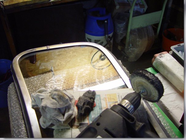

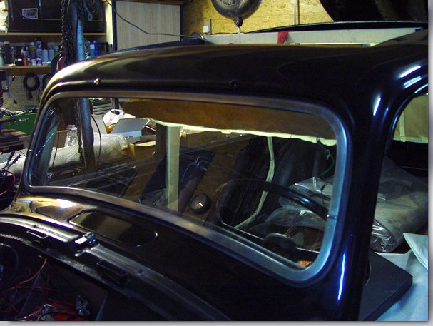

Nettoyage de la vitre et du cadre à la laine d'acier, puis polissage du cadre :
DSC04386_6.jpg [ 51.41 Kio | Vu 9588 fois ]
Montage et réglage sur la "quinzecisse"
DSC04389_6.jpg [ 59.47 Kio | Vu 9302 fois ]

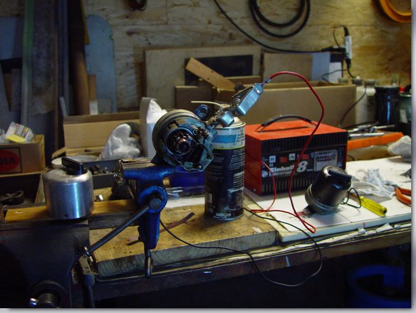

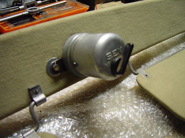

...Puis démontage, nettoyage, révision et essais du moteur d'essuie-glaces SEV.
DSC04388_6.jpg [ 56.17 Kio | Vu 9271 fois ]
...On me l'avait annoncé défectueux, en fait, tout se répare. J'en ai acheté un autre pour rien... :roll:

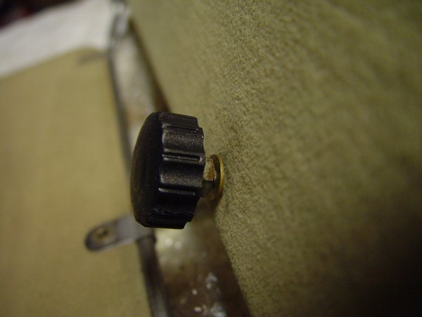

Récupération de la commande manuelle.
Il a fallu tarauder à 6/1.0 le solde de l'axe, puis emmancher un boulon de bonne longueur sur une molette trouvée dans mon barda. Çà fonctionne, c'est l'essentiel. :wink:

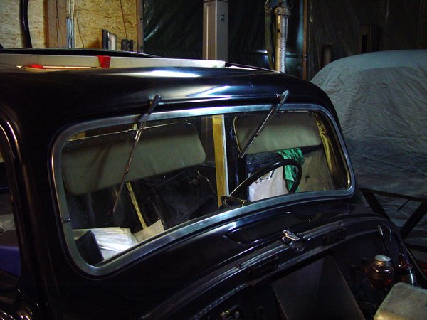

Montage de l'ensemble sur la voiture, non sans mal :roll:
DSC04394_6.jpg [ 48.44 Kio | Vu 9250 fois ]

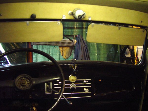

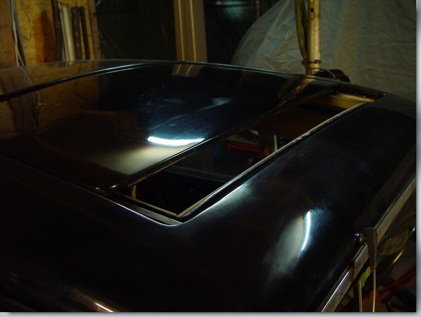

Ce toit ouvrant est un truc complètement mal foutu...De minuscules patins en cuir ou feutre sur laiton...çà ne marche pas bien.
...Vais pas le reconstruire, je le monte comme-çà et on verra avec un lubrifiant sec.
DSC04399_6.jpg [ 34.06 Kio | Vu 9505 fois ]
... et là il est juste présenté. Il reste à fixer les glissières.

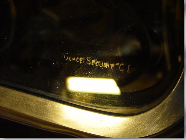

Bonjour Pierre 51-56
c'est la glace du toit ouvrant qui est marqué sécurit ?
MessagePosté: Jeu 08 Aoû, 2013- 21:37
Euh non... Monsieur cx25d
... C'est le coin en bas à gauche du pare-brise.

NB: J'ai réussi à l'améliorer un peu ce matin sur la première moitié de la course...
C'est déjà un progrès ! Image

Je ne sais pas pour l'inscription, mais d'autres que moi te confirmeront que les pares-brise de Traction étaient en Sécurit dès le début et peut-être même toutes les autres vitres.
Celui de ma 11B 1953 a du être changé durant sa vie et du coup, je me retrouve avec un pare-brise en verre plat de chez verre plat, qui fait des grands couteaux bien tranchants quand il casse. :evil:
Trop dangereux, j'ai acheté un verre feuileté au club et je remplacerai dès que possible.
Ma 11B 1939 semble être équipée en Sécurit, mais je remplacerai aussi par du feuilleté.
J'ai déjà le cadre en alu qui va avec (les pares-brise en feuilleté sont réputés pour casser lors du serrage du cadre si celui-ci est en acier chromé, comme sur les avant-guerre).
J'ai profité du transport du futur pare-brise en feuileté de la 53 pour faire transporter le futur pare-brise en feuilleté de la 39, sinon j'aurais laissé le Sécurit sur la 39: c'est d'orichineu et déjà bien au niveau Sécurit-é.
Tu devrais garder le tien comme-ça, mais vérifie peut-être que le "disque" de vision (le rond qui ne se brise pas en mille petits morceaux, pour permettre au chauffeur de ne pas être aveuglé quand le pare-brise pête) est bien juste devant les yeux du conducteur et pas du passager.
Il y avait une photo d'un pare-brise en Sécurit cassé, avec ce "disque" de vision, sur un post concernant un tracbar (yankee ou dundee, je sais plus). Il était au bon endroit.
C'est rassurant ! ;)
