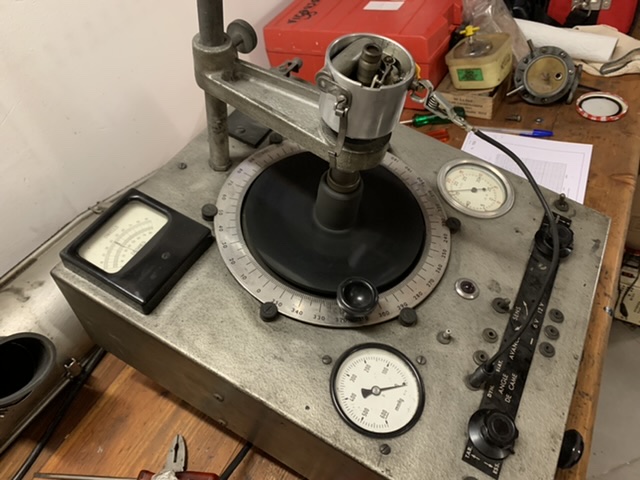

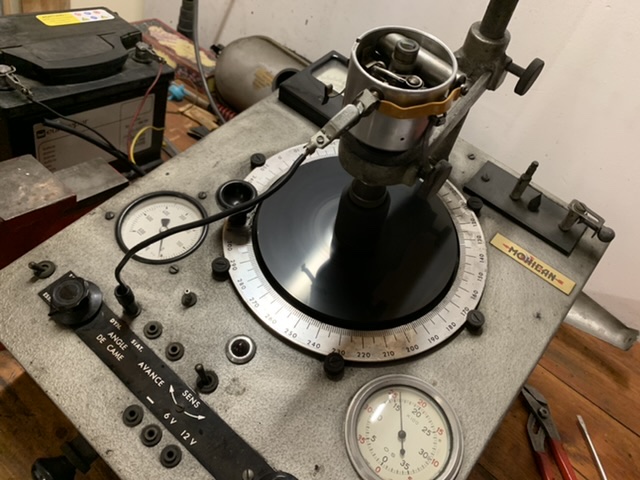

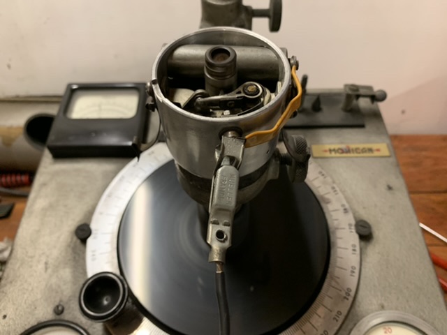

Aujourd’hui, grosse journée de mécanique.
On a commencé par le réglage de l’allumeur au banc.
Cette opération est indispensable pour un réglage optimal de l’allumage.
1EC6781D-EBB2-446F-ACA5-6F9806E7F720.jpeg [ 111.8 Kio | Vu 21415 fois ]
11801272-2F62-42D4-8C59-1C52D9E5108E.jpeg [ 104 Kio | Vu 21018 fois ]
Jean-Louis Poussard
MessagePosté: Ven 05 Juin, 2020- 23:34
Président de la TU
Messages: 777
Il s’agit d’un allumeur de marque RB d’origine de la voiture.

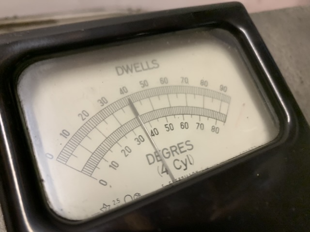

On commence par régler l’écartement des vis platinées.
Elles ont été changées il y a 20.000 km et sont en bon état.
L’angle de came doit être de 38 degrés sur le banc.

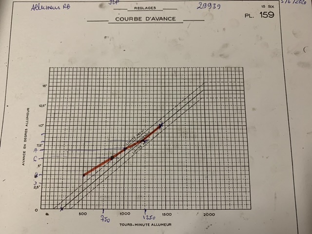

On passe ensuite au contrôle de la courbe d’avance.
J’ai photocopié la planche n°159 du dictionnaire des réparations.
L’avance est affichée en degrés en fonction de la vitesse de l’allumeur.
La vitesse de l'allumeur correspond à la moitié de la vitesse du moteur.
On mesure les donnés suivantes :
- 4 degrés à la vitesse de 500 t/mn
- 6 degrés à la vitesse de 750 t/mn
- 7 degrés à la vitesse de 1000 t/mn
- 8 degrés à la vitesse de 1250 t/mn
- 10 degrés à la vitesse de 1500 t/mn
La courbe est un peu haute à bas régime, mais rentre dans les normes à partir de 1000 t/mn.

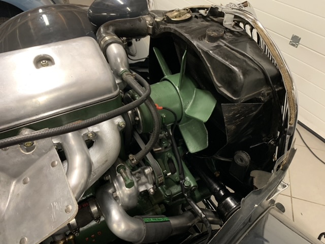

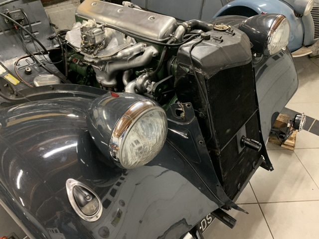

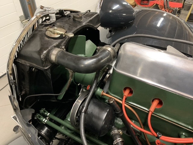

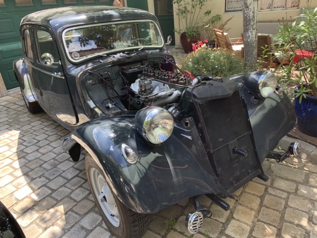

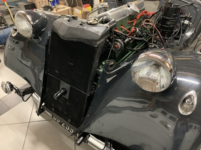

On passe ensuite au remontage du radiateur et des durites.
Le radiateur de 15/6H passe au millimètre entre les deux barres de torsion !
Il faut le basculer sur la gauche en ayant pris soin de déposer la vis inférieure de l’aile.
Puis le redresser en le penchant vers l’avant afin de fixer le nez de boite de vitesses.
1D116C83-6B5A-4521-8F16-E212CDADAD3B.jpeg [ 107.66 Kio | Vu 21502 fois ]
29492934-D963-4DB9-8A8F-D61F6E84E8A1.jpeg [ 105.13 Kio | Vu 21420 fois ]

MessagePosté: Sam 06 Juin, 2020- 00:04
Président de la TU
Messages: 777
Après le serrage des 6 vis de fixation du nez de boite de vitesses,
On peut basculer le radiateur dans sa position et le fixer en bas et en haut.
On remonte ensuite la durite supérieure et la tubulure en inox d’eau du radiateur.

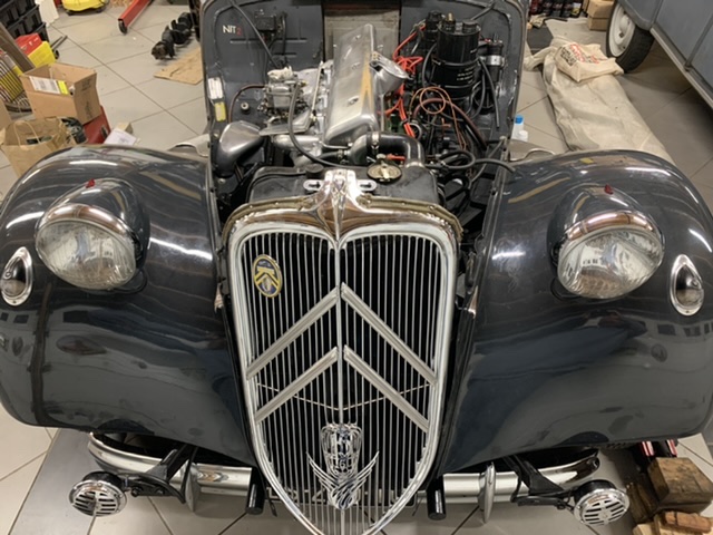

Enfin, on peut repositionner la calandre avant de serrer les vis de fixation du radiateur.

La 15/6H a retrouvé sa calandre chromée... La mise en route approche à grands pas !

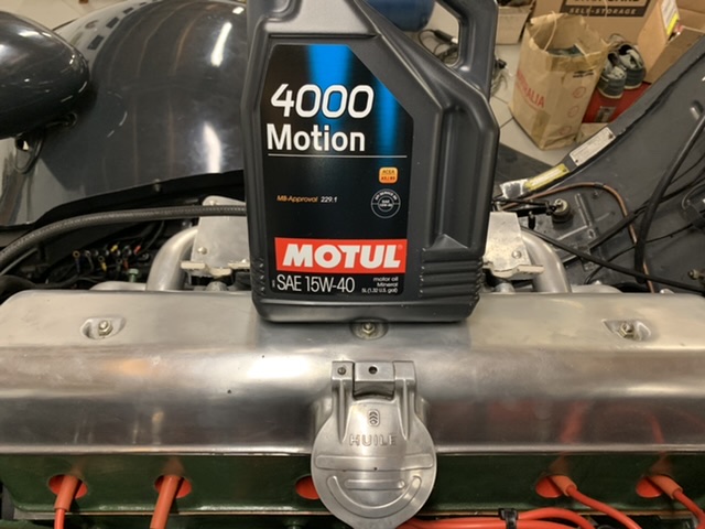

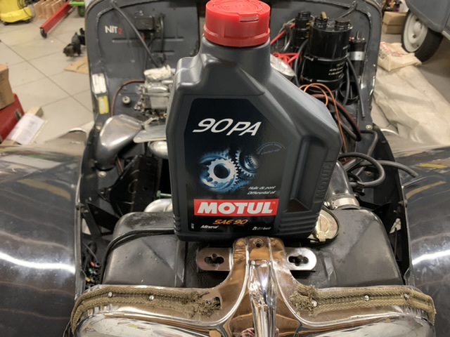

Avant la mise en route, remplissage de la boite et du moteur.
- Huile de rodage moteur Motul 15W40 : 6,250 litres.
- Huile de boite de vitesses Motul 90PA : 2,850 litres.

MessagePosté: Sam 06 Juin, 2020- 00:47
Avec le banc au moins tu sauras si tout va bien dans l'allumeur. Ce que je ne comprends pas J-Louis c'est les 38 Dwells ?Normalement si tu mets 0.40 d'écartement aux vis et que tu contrôles au Dwellmètre tu devrais lire dans le 57 % donc en dynamique.
Le rapport écartement vis fait varier la valeur en Dwell.Ce qui voudrait dire que tu n'as pas 0.40 au vis :shock:
MessagePosté: Sam 06 Juin, 2020- 01:10
Président de la TU
Messages: 777
Oui, je passe systématiquement mes allumeurs de Traction au banc tous les 8 à 10.000 km.
Tu as raison, l’écartement des vis de 0,40 donne 63 Dwells soit 63x360/4=57 degrés pour un 4 cylindres.
Mais le même écartement des vis de 0,40 donne 63 Dwells soit 63X360/6=38 degrés pour un 6 cylindres !
Jean-Louis Poussard
MessagePosté: Sam 06 Juin, 2020- 22:38
OK, tu as 2 cylindres de +, j'avais zappé le 6 cylindres :D :wink:

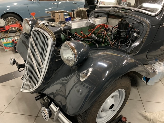

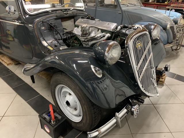

Aujourd’hui est un grand jour, on a mis en route le moteur de la 15/6H !
On a sorti la voiture du garage dans la cour pour la faire tourner à l’air libre...
