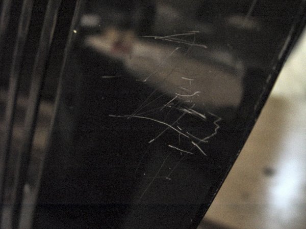

- De grosses rayures sur le capot gauche....
Dsc03924_6.jpg [ 46.19 Kio | Vu 9323 fois ]

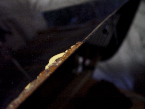

Les bords supérieurs des deux capots sournoisement attaqués par la corrosion :
Dsc03926_6.jpg [ 31.39 Kio | Vu 9326 fois ]
...Passera pas l'hiver comme-çà Germaine...

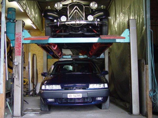

M'énerve c'te bagnole... l'ai mise au placard pour un moment... :evil:
Dsc03931_6.jpg [ 68.59 Kio | Vu 9329 fois ]
MessagePosté: Lun 17 Sep, 2012- 19:59
La ou elle est ça ne va pas être pratique pour bricoler le starter :shock:

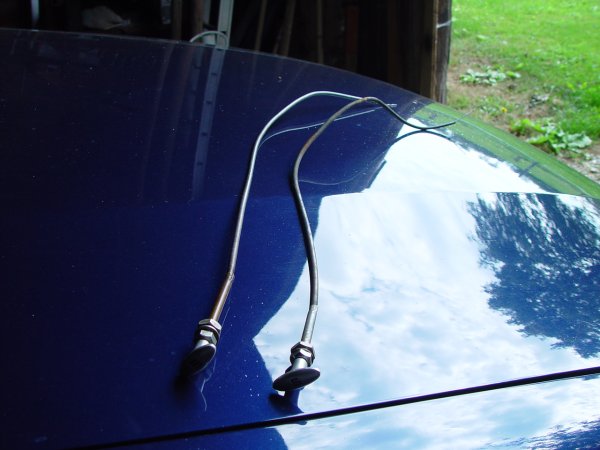

Ya longtemps que c'est fait, Philippe...j'en avais un en rab de câble... :wink:

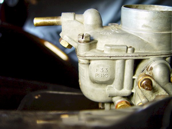

Et j'en ai profité pour changer le carbu :
Dsc03928_6.jpg [ 47 Kio | Vu 9335 fois ]
MessagePosté: Lun 17 Sep, 2012- 20:23
un PBIC 33 la restauration est donc achevée ;)
MessagePosté: Lun 17 Sep, 2012- 20:35
A part les retouches de carrosserie, pour l'instant oui...
Démarrage à froid avec le 32 PBiC... sans problème, mais ratatouille, et il faut la tenir aux gaz starter quasi repoussé, sinon elle crève.
Premier démarrage avec le 33 à froid... Starter tiré, sans gaz, tu repousses doucement le starter, un beau ralenti... prometteur, le 33 !
