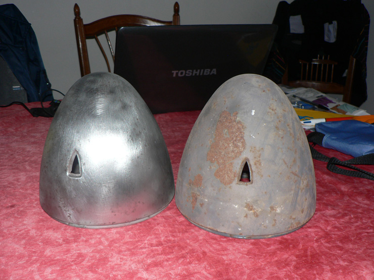

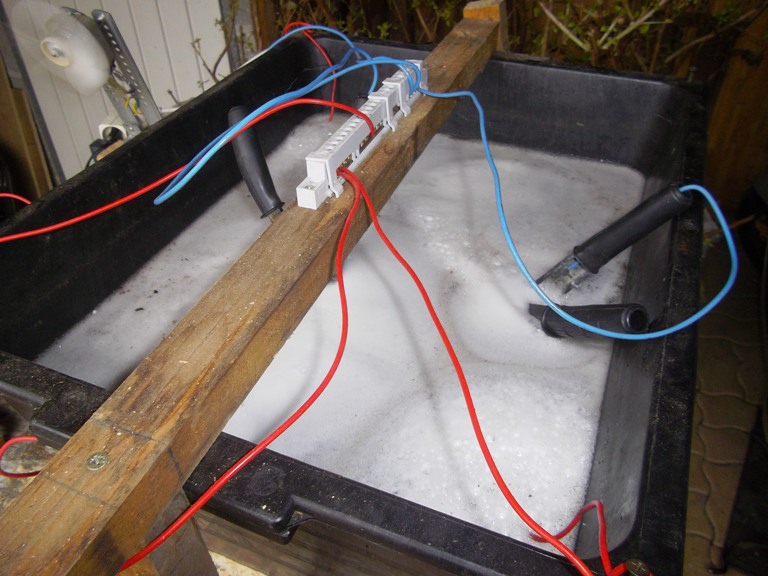

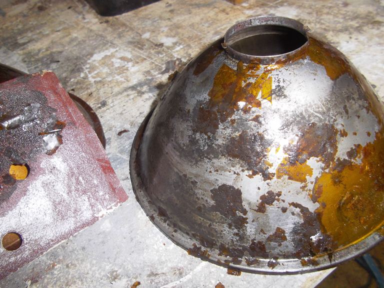

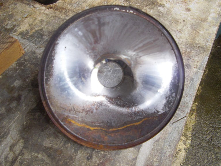

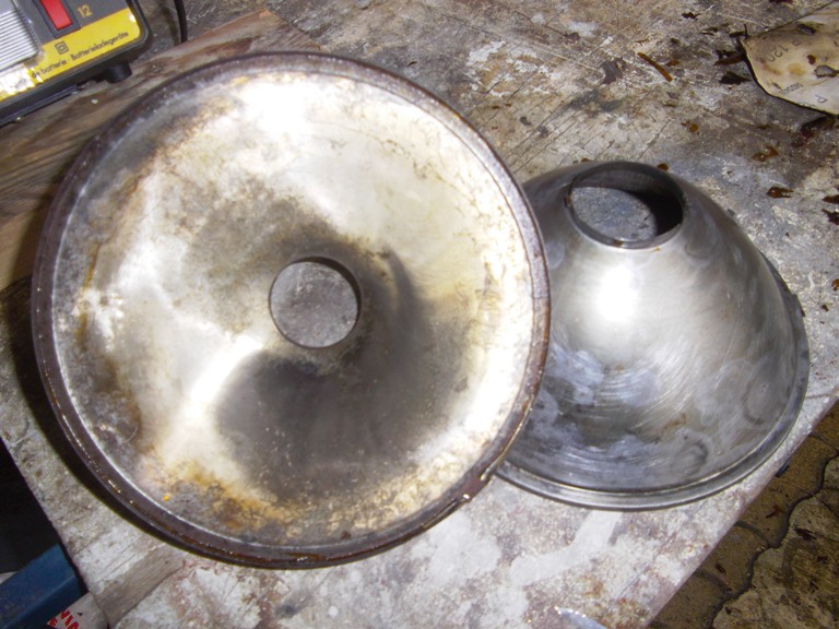

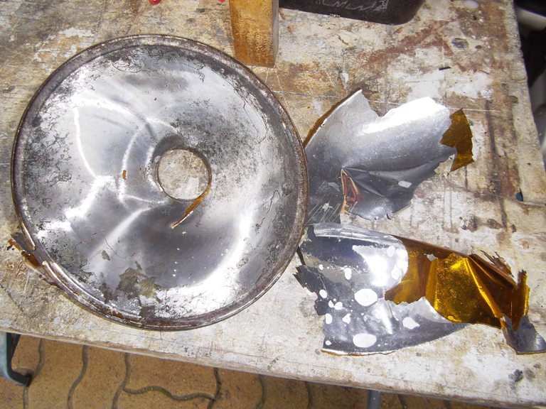

Un bain d'électrolyse pour les paraboles
Commentaire: avant
TRACTION 001 - Copie.JPG [ 180.27 Kio | Vu 6590 fois ]
Commentaire: ça bosse
TRACTION 002 - Copie.JPG [ 174.42 Kio | Vu 6598 fois ]

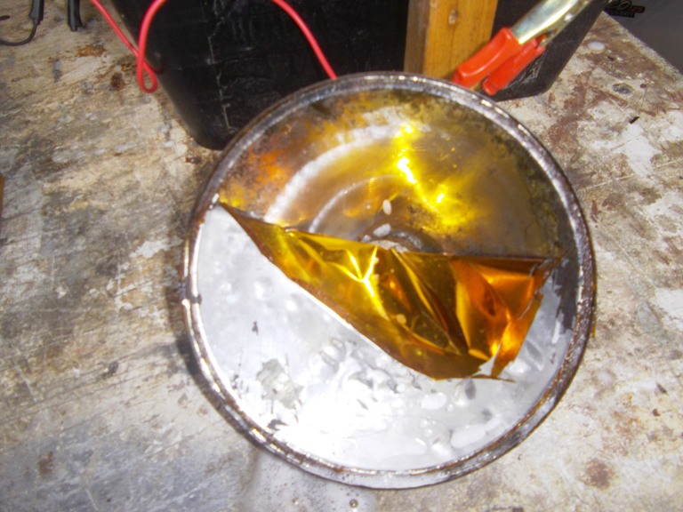

Commentaire: après 2h
TRACTION 003 - Copie.JPG [ 179.88 Kio | Vu 6593 fois ]
Commentaire: la pellicule s'enlève en frottant avec le doigt
TRACTION 004 - Copie.JPG [ 180.58 Kio | Vu 6590 fois ]
Commentaire: c'est plus résistant de ce côté
TRACTION 005 - Copie.JPG [ 196.87 Kio | Vu 6566 fois ]

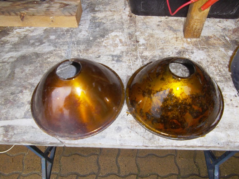

MessagePosté: Ven 08 Mar, 2013- 20:49
Mouai t'as vu les prix :?: j'suis pas américain :lol:
voila après une baignede de 8h reste plus qu'un p'ti coup de toile émeri fine et c'est tout bon
Commentaire: sortie de bain
traction 006 - Copie.JPG [ 162.84 Kio | Vu 6566 fois ]
Commentaire: léger coup de toile
traction 007 - Copie.JPG [ 188.52 Kio | Vu 6555 fois ]
direction chromage :D
MessagePosté: Ven 08 Mar, 2013- 23:06
Messages: 2480
C'est chromé d'origine? Je croyais qu'elles étaient argentées et que le chromage ne renvoyait pas correctement la lumière.
MessagePosté: Ven 08 Mar, 2013- 23:23
Exact
en principe argenture
On en parle ici : http://www.traction-avant.com/forumsn/v ... hp?id=6162
Et il y a cette adresse en Ariège qui refait de l'argenture :
http://www.baudouy.com/

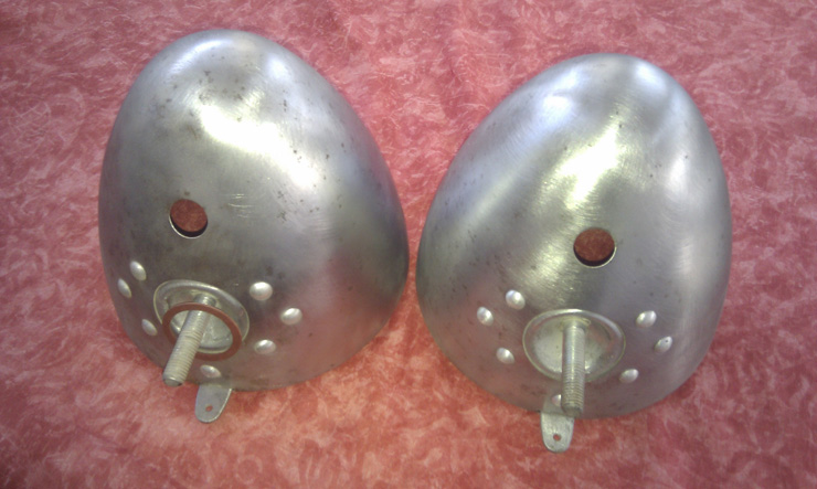

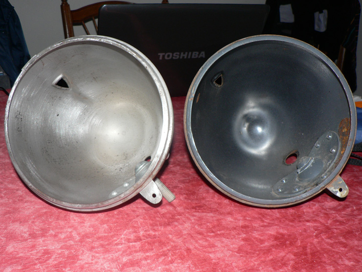

MessagePosté: Ven 08 Mar, 2013- 23:41

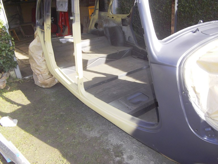

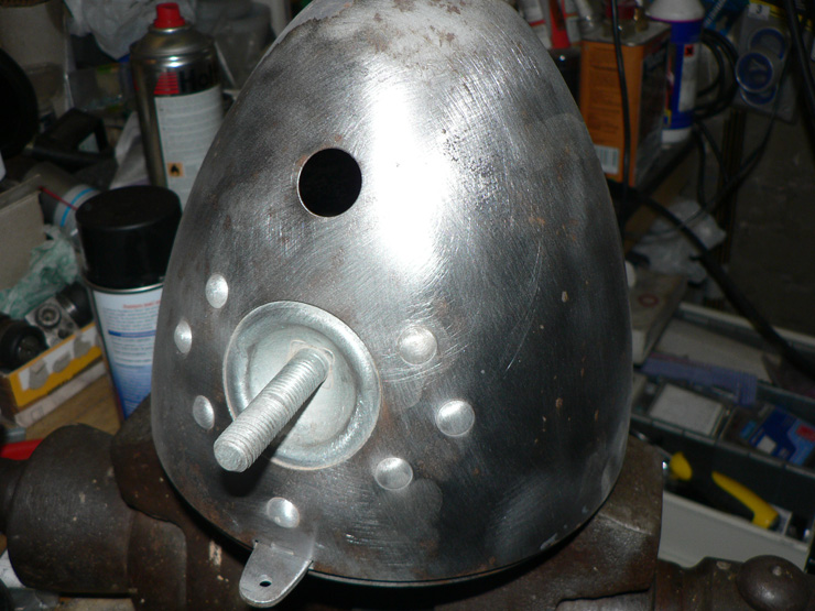

Suite du sablage
le premier est terminé
P1160891.jpg [ 172.75 Kio | Vu 6544 fois ]
P1160895.jpg [ 165.67 Kio | Vu 6535 fois ]
d'après vous lequel est fini? :lol:
l'intérieur
P1160894.jpg [ 178.31 Kio | Vu 6546 fois ]

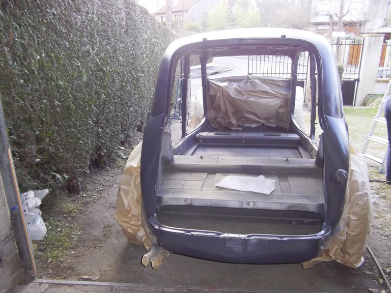

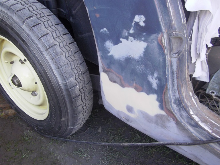

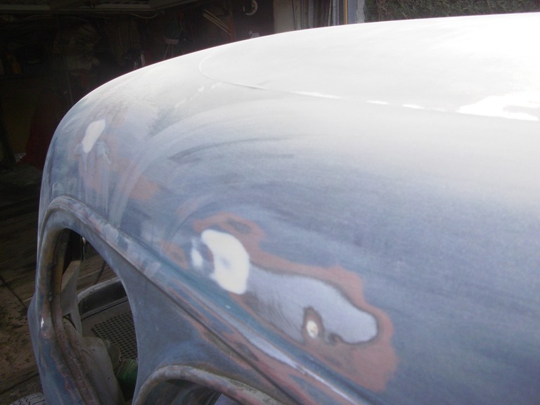

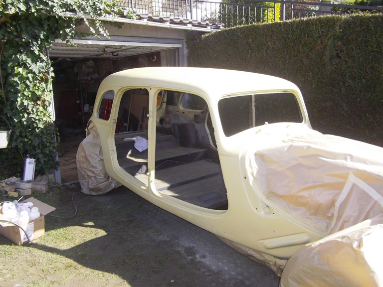

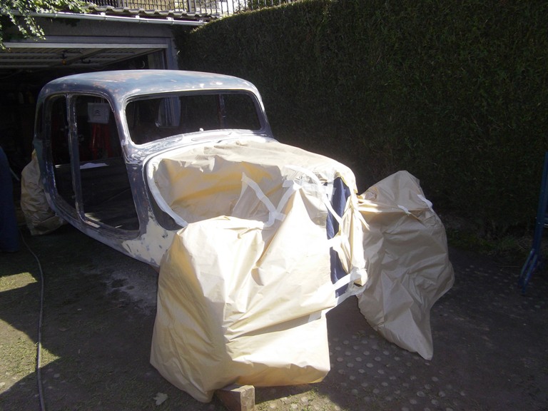

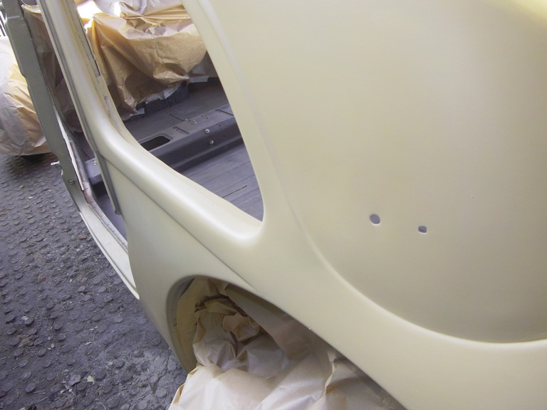

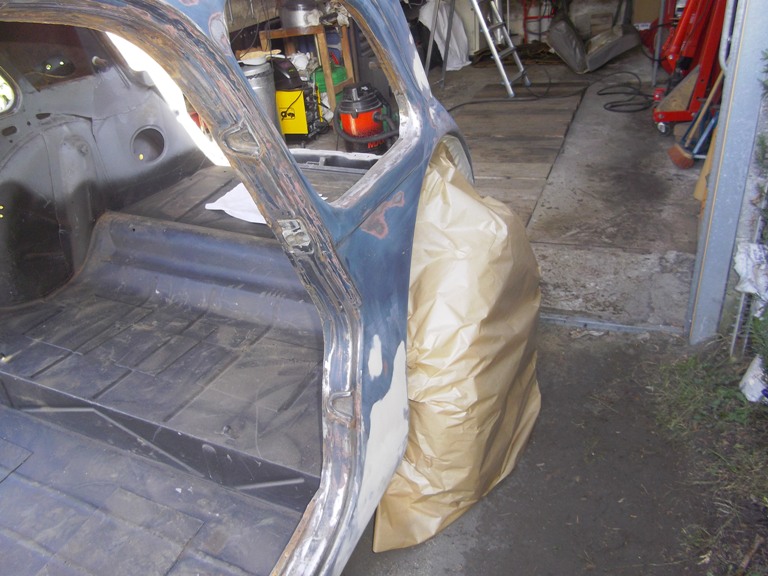

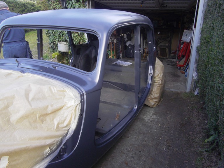

Ça enduit,ça ponce, ça frotte, ça nettoie, et ça avance
Commentaire: un p'tit coup d'enduit par ici
TRACTION 026 - Copie.JPG [ 187.96 Kio | Vu 6482 fois ]
Commentaire: un p'tit coup d'enduit par la
TRACTION 028 - Copie.JPG [ 126.82 Kio | Vu 6473 fois ]
Commentaire: on s'apprête pour le maquillage
TRACTION 029 - Copie.JPG [ 169.33 Kio | Vu 6482 fois ]
Commentaire: on protège aussi les roues
TRACTION 030 - Copie.JPG [ 180.82 Kio | Vu 6489 fois ]
Commentaire: une couche d'antirouille
TRACTION 034 - Copie.JPG [ 173.27 Kio | Vu 6488 fois ]
Commentaire: des deux côtés
TRACTION 035 - Copie.JPG [ 151.21 Kio | Vu 6490 fois ]
Commentaire: il est beau mon clignotant
TRACTION 037 - Copie.JPG [ 136.91 Kio | Vu 6464 fois ]
Commentaire: l'apprêt après l'antirouille
TRACTION 040 - Copie.JPG [ 161.46 Kio | Vu 6470 fois ]
Commentaire: Et voila on attend que ça sèche
TRACTION 042 - Copie.JPG [ 177.77 Kio | Vu 6484 fois ]
Commentaire: c'est pas beau
TRACTION 043 - Copie.JPG [ 189.21 Kio | Vu 6472 fois ]
la semaine prochaine on ponce et direction peinture :D
