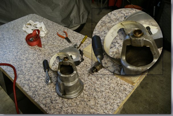

Papier ou feutrine, sous la sangle en métal ????
MessagePosté: Sam 27 Juil, 2013- 17:53
Mon auto-électricien préféré met du papier, lui ... alors j'ai fait pareil !
(papier à joint)
MessagePosté: Sam 27 Juil, 2013- 21:49
Bonsoir Pierre
Pourquoi une bande de papier sous le collier du démarreur....?????
Sur le mien il n'y avait rien.
Amitiés
MessagePosté: Dim 28 Juil, 2013- 08:03
Bonjour Alain,
Ce démarreur de 11 avait été révisé par professionnel il y a sept ou huit ans.
Je l'ai contrôlé l'an dernier... Il y a ce papier.
_DSC0467_m6.jpg [ 59.49 Kio | Vu 10872 fois ]
... et le Paris-Rhône que j'ai en réserve ...pareil !
Si je passe une fois chez cet auto-électricien je lui en demanderai la raison.
MessagePosté: Dim 28 Juil, 2013- 10:12
Merci
Je ne conteste pas ......mais je ne comprend pas non plus !!!!!!
Bonne journée.
MessagePosté: Dim 28 Juil, 2013- 10:15
Sur les démarreurs (de 11) d'origine, on trouve sous la sangle une sorte de feutrine
Peut-être pour empêcher la pénétration de la poussière :?:
MessagePosté: Dim 28 Juil, 2013- 23:56
Tu as peut-être raison, Michel.
Un démarreur, contrairement à une dynamo qui travaille en permanence n'est pas ventilé.
C'est une structure fermée, et il est possible qu'une étanchéité destinée à empêcher les entrées de saletés et d'humidité dans les charbons et le collecteur aie été voulue par le constructeur.

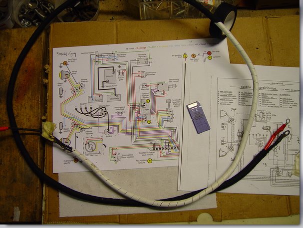

Installation du régulateur et câblage de la dynamo :
DSC04360_6.jpg [ 63.5 Kio | Vu 10799 fois ]

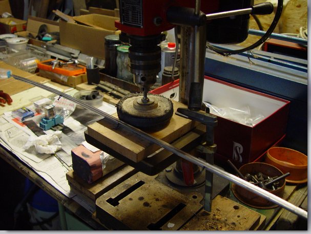

Pour varier le menu, polissage laborieux des baguettes de portes, neuves et livrées corrodées. :roll:
DSC04363_6.jpg [ 64.12 Kio | Vu 10777 fois ]

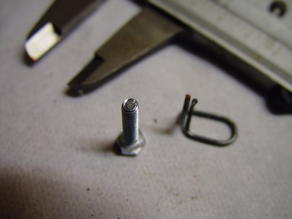

Fabrication maison des arrêts de baguettes... Boulons de 4 et lime... :wink:
DSC04364_6.jpg [ 24.59 Kio | Vu 10776 fois ]

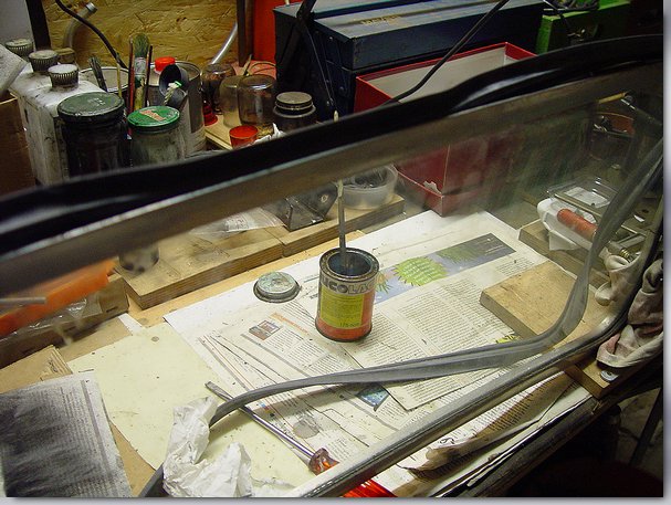

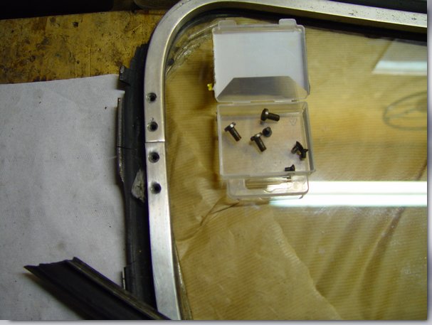

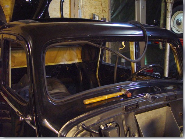

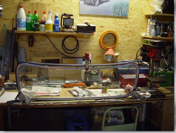

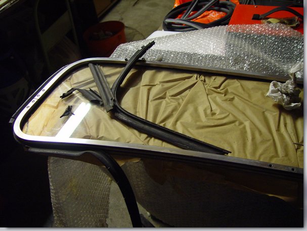

Au tour du pare-brise d'être en premier débarrassé de son rétro de BX bien collé en haut de la vitre !

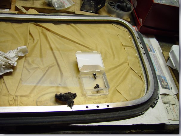

Nettoyage du cadre à la laine d'acier :
DSC04367 _6.jpg [ 53.86 Kio | Vu 10816 fois ]
Extraction des huit vis corrodées du cadre pour nettoyage. (merci JB 80... :wink: )
DSC04369_6.jpg [ 44.36 Kio | Vu 10846 fois ]
...Puis arrachage laborieux de l'ancien joint Image
DSC04371_6.jpg [ 54.38 Kio | Vu 10805 fois ]
Essai de montage non-moins laborieux du nouveau... Image Image
DSC04373_6.jpg [ 76.58 Kio | Vu 10800 fois ]
Ceci est l'avancement après une heure de boulot...S'il y a une astuce, je suis preneur... :mrgreen:

MessagePosté: Ven 02 Aoû, 2013- 18:46
demande à un monteur de pneus du "savon" de montage (il faut y aller avec un petit récipient genre pot de yaourt, car ils ont ça en pots de 25 litres !!)
Sinon, liquide à vaisselle, mais ça mousse au rinçage :lol:
MessagePosté: Ven 02 Aoû, 2013- 18:52
Le petit pot derrière, c'est de la graisse "AT" qui n'attaque pas le caoutchouc...
Le problème, elle glisse tellement que le joint sautait dehors chaque fois... Une histoire de fous.
Maintenant qu'un tronçon est bien dedans, çà suit. J'en ai fait un mètre...centimètre par centimètre... :roll:
MessagePosté: Ven 02 Aoû, 2013- 21:44
Pierre, j'ai monté le miens avec une vaporisation de Teflon que j'utilise pour faire glisser le bois sur mes machines à bois et ça n'a pas trop mal marché :wink:
"glisse bois de RONT"
MessagePosté: Sam 03 Aoû, 2013- 06:18
Merci Michel et Philippe. :wink:
Le lubrifiant sec au téflon... excellente idée pour le coulissement sur patins du toit ouvrant !
Je vais me mettre à en rechercher !
MessagePosté: Sam 03 Aoû, 2013- 19:09
Ne jamais désespérer... :lol:
DSC04384_6.jpg [ 67.34 Kio | Vu 10695 fois ]
...On va finir par y arriver :wink:
