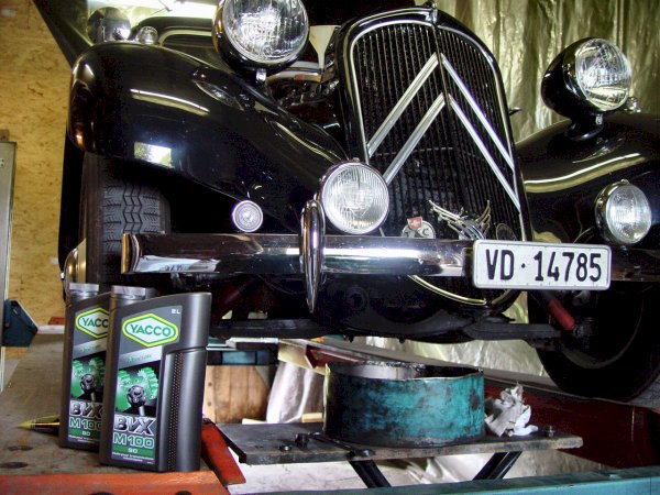

Germaine roule, roule, roule... plutôt bien. Sauf...
... ce chuintement de boîte qui se produit quand elle est "entre-deux". Ni en traction ni en retenue.
Agaçant, d'autant plus que çà s'entend clairement dans la bande son des vidéos... :evil:
Elles font toutes çà, me dit-on partout...Bref j'ai décidé de la vidanger.

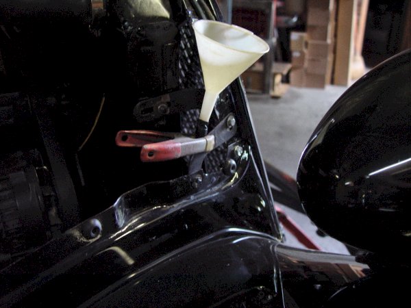

La vidange facile :
Dsc03896_6.jpg [ 82.91 Kio | Vu 9540 fois ]
... avec un tuyau d'essence et un entonnoir... :wink:
Dsc03897_6.jpg [ 50.19 Kio | Vu 9653 fois ]
L'huile est sortie grise...je crois qu'elle avait environ 8'000km.
Un p'tit essai de cinq kilomètres (par 30 degrés) et il me semble sans l'expliquer que çà va mieux... on verra à la longue.. :?
