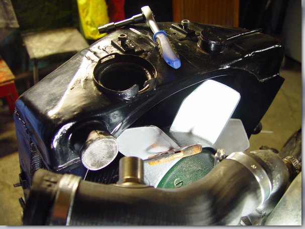

Remplissage de liquide de refroidissement sans oublier d'installer un filtre provisoire à l'entrée de son radiateur neuf...Depuis le temps que le moteur repose sans eau, il pourrait y avoir des surprises. :?

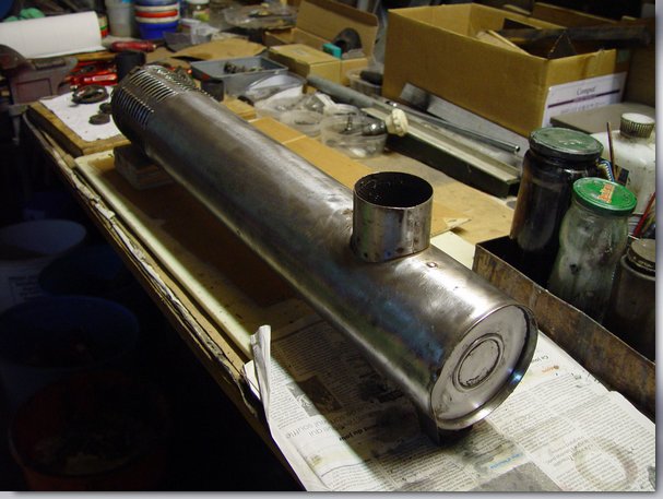

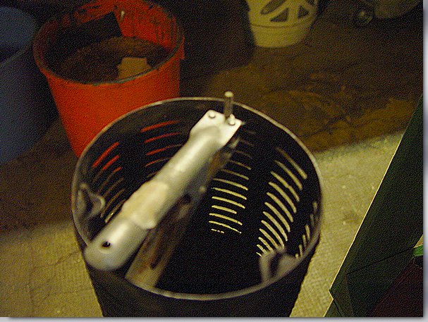

... ensuite, prise en main de ce filtre à air, en commençant par lui souder le gougeon manquant :
DSC04290_6.jpg [ 84.01 Kio | Vu 13345 fois ]

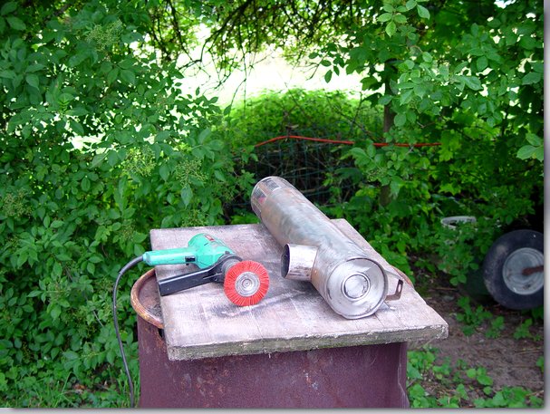

...Puis décapage mécanique du reste de peinture et brossage de la rouille à l'ombre du sureau ...
DSC04291_6.jpg [ 92.1 Kio | Vu 13336 fois ]
Revenu presque neuf, par bonheur, la corrosion n'était pas perforante.
DSC04293_6.jpg [ 56.61 Kio | Vu 13340 fois ]
...puis recouvert illico d'une couche de zinc à froid.
DSC04294_6.jpg [ 54.33 Kio | Vu 13311 fois ]

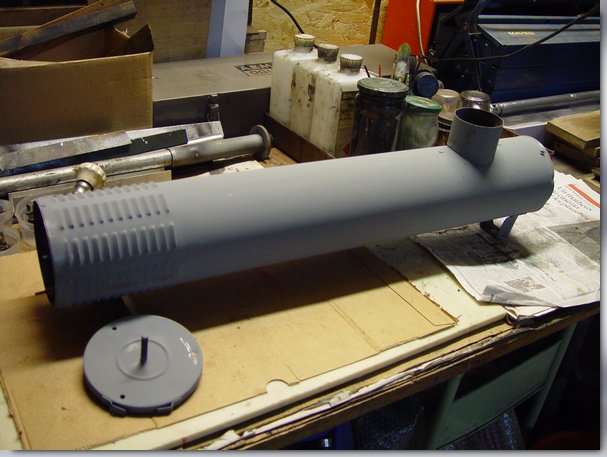

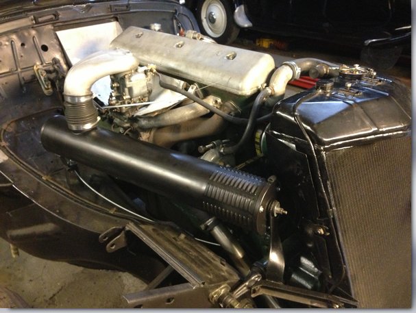

Montage du filtre à air après lui avoir administré une sage peinture haute température noire satinée.
IMG_0162_i6.jpg [ 59.69 Kio | Vu 13308 fois ]

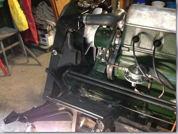

Installation de la prise d'air chaud du chauffage côté gauche. J'ai essayé de la fixer avec des vis à ailettes, on verra si la calandre passe... :wink:
IMG_0164_i6.jpg [ 67.99 Kio | Vu 13301 fois ]

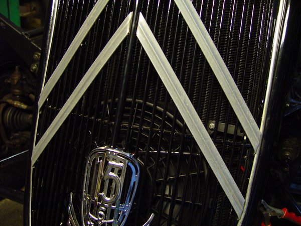

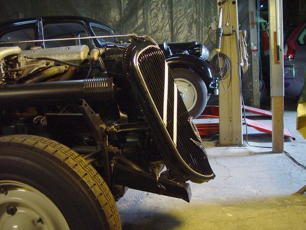

Essai de pose de la calandre d'épave que j'avais restaurée, en remplacement de la chromée qui sert de déco en paroi de l'atelier. :wink:
DSC04311_6.jpg [ 65.73 Kio | Vu 13288 fois ]

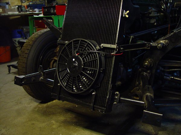

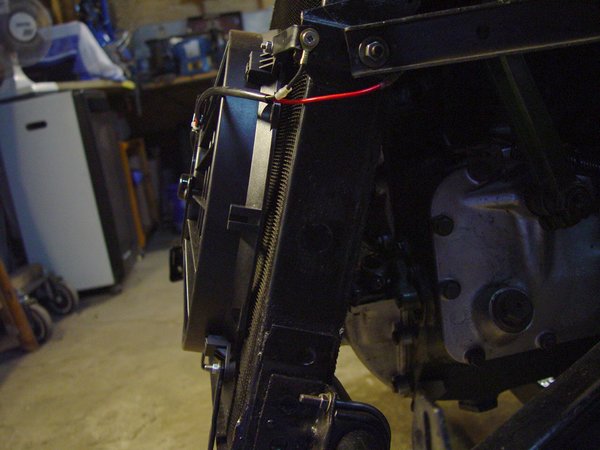

...Puis installation du ventilateur additionnel au bas du radiateur.
DSC04314_6.jpg [ 53.28 Kio | Vu 13280 fois ]
J'ai réussi à l'intégrer sans percements, en utilisant l'existant... de plus il n'est pas en contact avec le nid d'abeilles.
DSC04315_6.jpg [ 41.8 Kio | Vu 13220 fois ]
Son emplacement assez bas le rend somme toute assez discret :
DSC04318_6.jpg [ 66.64 Kio | Vu 13216 fois ]

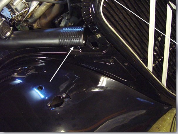

MessagePosté: Mar 23 Juil, 2013- 18:36
Tiens donc, Pat,
Je suis précisément à essayer d'aligner tout çà aussi.
...D'autant que les joues d'ailes étaient en piteux état et je les avais redressées le mieux possible.
Sur la voiture c'est une autre histoire.
Je monte tout en approchant les boulons et écrous à la main pour pouvoir bouger l'ensemble.
DSC04323_6.jpg [ 58.67 Kio | Vu 13137 fois ]

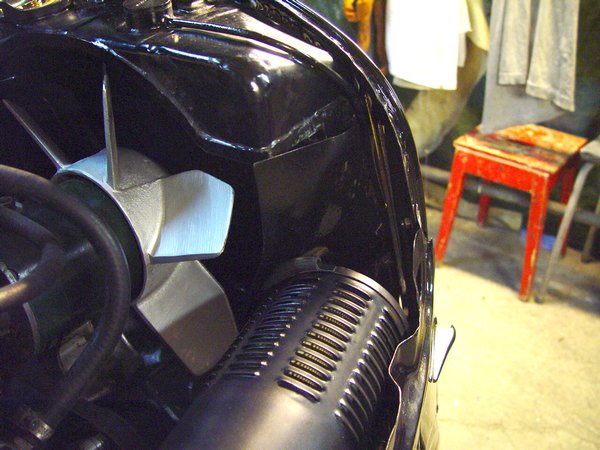

Le filtre à air est en contact avec la joue d'aile !
De l'autre côté, il pousse le déflecteur de l'hélice. Normal, cà ?
J'ai monté l'aile droite pour voir si la courbure de la joue est correcte :
DSC04327_6.jpg [ 58.41 Kio | Vu 13224 fois ]
...On mettra du caoutchouc où il faut :?
...Tout de même... ma 15... quelle caresse pour les yeux...enfin...pour les miens... :)
DSC04326_6.jpg [ 54.59 Kio | Vu 13179 fois ]

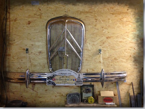

Déco d'atelier....plutôt que les laisser traîner dans un coin... :)
IMG_0166_i6.jpg [ 63.48 Kio | Vu 13467 fois ]
Il ne faut pas se leurrer, la calandre a été soudée au bas du côté gauche, mal redressée puis re-chromée... à moins de couper la joue d'aile, inutilisable.
Quant au pare-choc, boursouflures partout, il est à re-chromer, et c'est le meilleur des deux :roll:

...Sur la 15, pas fait grand-chose, si ce n'est réglé la position au centre de la calandre et du radiateur.
Ceci est la raison probable de ce souci de filtre à air qui touchait la joue d'aile.

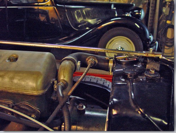

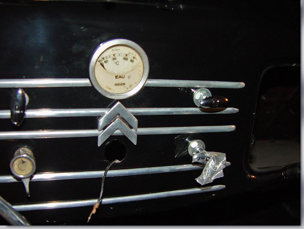

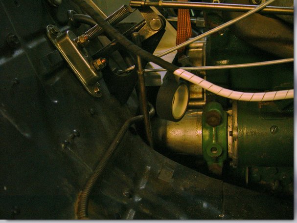

...Démonté l'aile et la joue droite pour pouvoir poser entre autres la sonde de température.
DSC04343_m6.jpg [ 38.2 Kio | Vu 13017 fois ]
Je l'ai testée à l'air chaud... elle fonctionne !
Par contre le capillaire en triste état visuel a eu besoin d'une bonne protection :
DSC04346_m6.jpg [ 50.96 Kio | Vu 13037 fois ]
Gaine rapide, recouverte de toile isolante.
Voilà, c'est branché...
DSC04351_m6.jpg [ 67 Kio | Vu 13045 fois ]
NB: la glissière de capot et les caches sont les anciens que j'avais posés pour faire des réglages... ils seront changés ! :mrgreen:

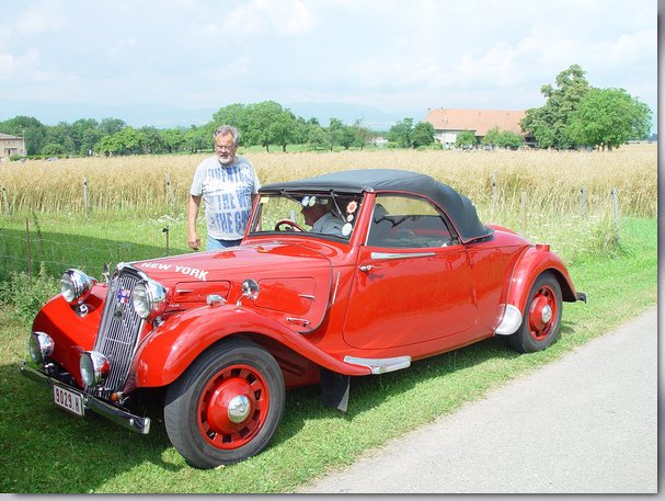

Arrivée de Belgique de Daniel Stevens.... c'est toujours un grand moment !
Je me charge de garder son convoi de transport pendant la durée de la randonnée Alpine du 34-57.
DSC04332_6.jpg [ 72.59 Kio | Vu 13051 fois ]
On papote et on décapote... Mon ami Michel venu en cab 504 l'accompagne .

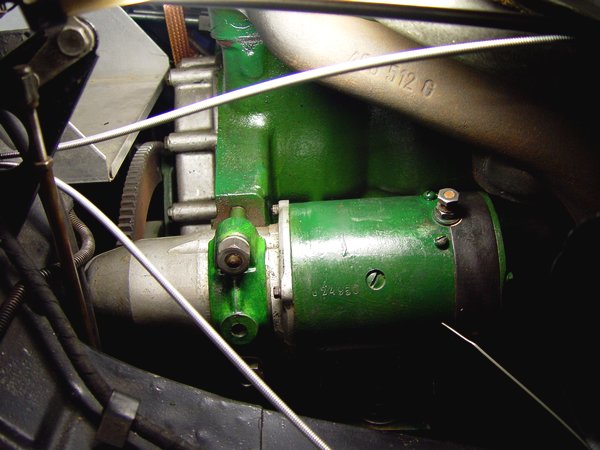

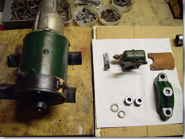

P'itit boulot par grosse chaleur... nettoyé, contrôlé de démarreur.
Nettoyé le lanceur, contrôlé l’état des charbons et du collecteur, puis viré le "p'tit tonio".
Ajouté le p'tit papier sous la tôle de protection comme il se doit !
DSC04358_6.jpg [ 60.64 Kio | Vu 12928 fois ]
DSC04359_6.jpg [ 49 Kio | Vu 12952 fois ]
Sans manivelle, un relais est préférable en cas de batterie faible; On peut ponter directement avec un "booster"sur le relais sans arroser la voiture en 12v...
(parce qu'elle reste en 6v sous dynamo, celle-là !) :wink:
