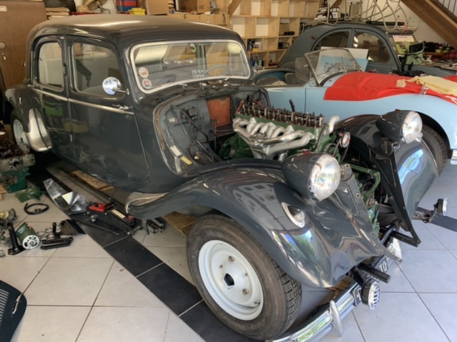

Prochaine séance de mécanique mercredi, on devrait démarrer le moteur...
C5E4B126-4CC7-4E47-B840-4D3B16C70A19.jpeg [ 122.26 Kio | Vu 29090 fois ]
Jean-Louis Poussard
MessagePosté: Lun 01 Juin, 2020- 20:17
Ben disdonc ça chôme pas, bravo j'aime bien les écrous peints en rouge :)
MessagePosté: Lun 01 Juin, 2020- 21:30
Heu, pour ma part, suis pas fan des écrous rouges (et sur d'autres voitures : des ventilos jaunes ou rouge).
Je pensais que la pompe à eau / pompe LMH / accumulateur étaient peints en vert ?

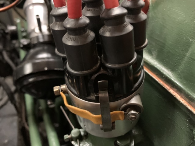

Quant au condensateur intégré, je pensais qu'il était vers l'extérieur comme sur les 11 mais en fait non, il est bien collé au moteur et doit avoir bien chaud.
Tout cela est assez compact au final.

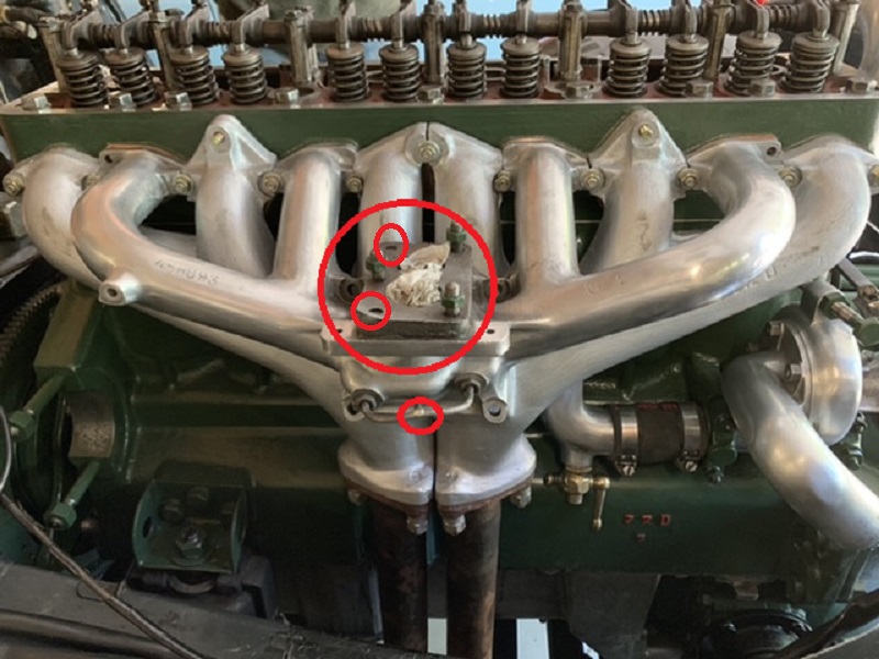

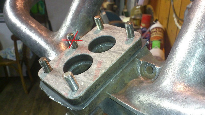

Avec une telle qualité de restauration j'aurai tenté la fixation du carburateur a quatre goujons

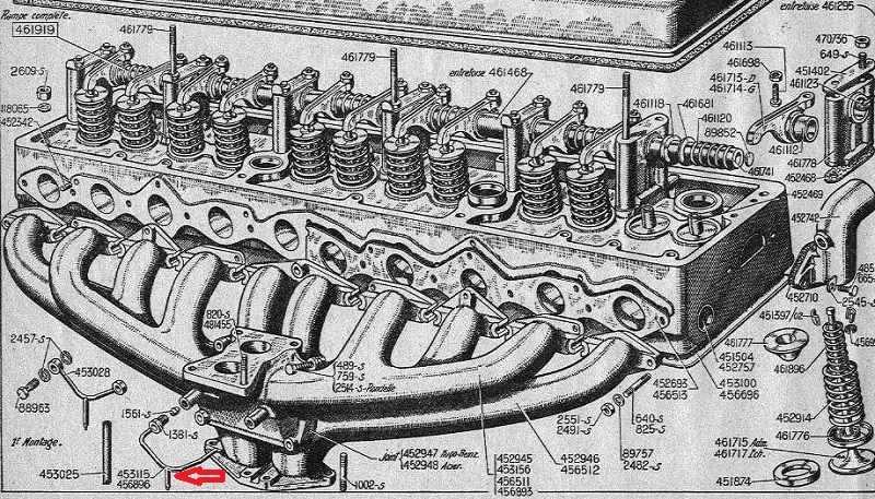

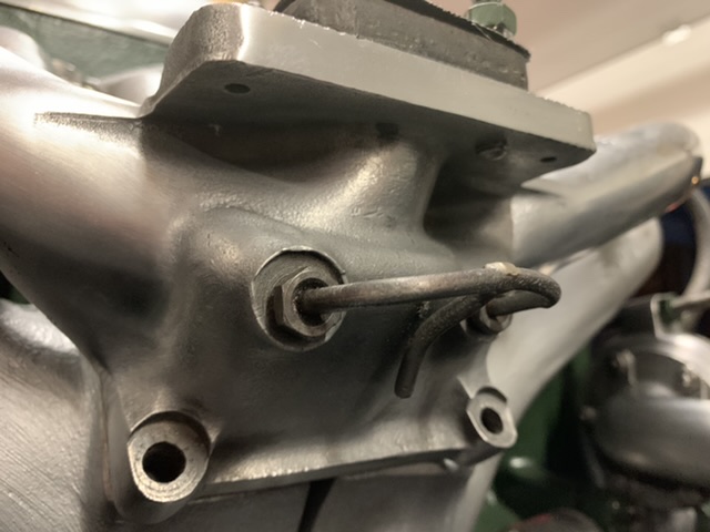

Sinon sur la pissette du collecteur d'admission il ne manque pas le petit tube de descente
MessagePosté: Lun 01 Juin, 2020- 22:22
Président de la TU
Messages: 777
Bonsoir Alain,
C’est une bonne idée d’autant plus qu’il existe les 5 trous dans le carburateur !
Mais il faut percer la cale et le collecteur d’admission et le tarauder...
Le petit tube de descente est bien présent, il faut ajouter la durite.

Quant à l’allumeur RB, le condensateur intégré se trouve effectivement côté moteur...
C’est celui d’origine de la voiture et il ne donne pas de signe de fatigue.
Contrairement aux condensateurs actuels qui claquent au bout de 5000 km !

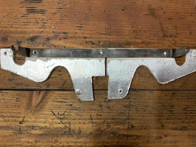

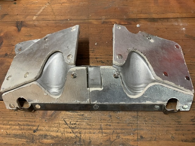

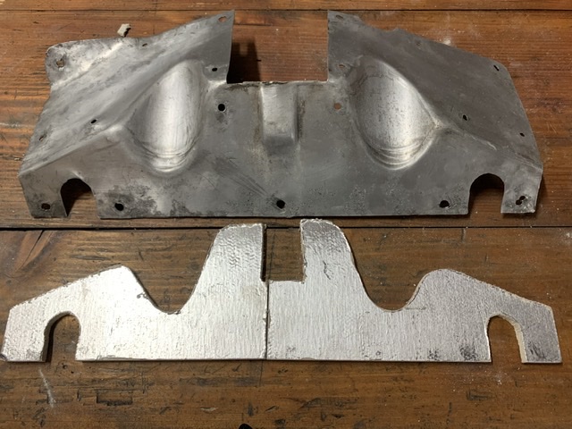

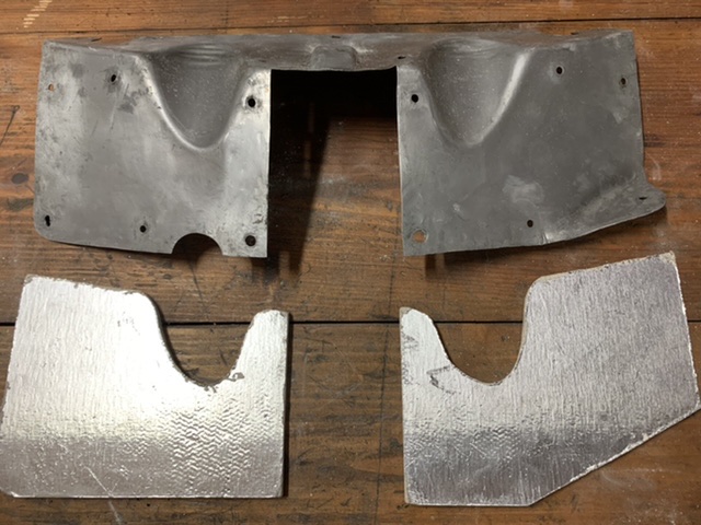

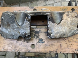

Aujourd’hui, j’ai terminé l’écran de protection du carburateur.
L’isolant en aimante monté il y a 30 ans était en très mauvais état.
2AB43917-7BE9-4D7B-8ABA-2CECC3CAD363.jpeg [ 34.78 Kio | Vu 28923 fois ]
Jean-Louis Poussard
MessagePosté: Mar 02 Juin, 2020- 20:48
Président de la TU
Messages: 777

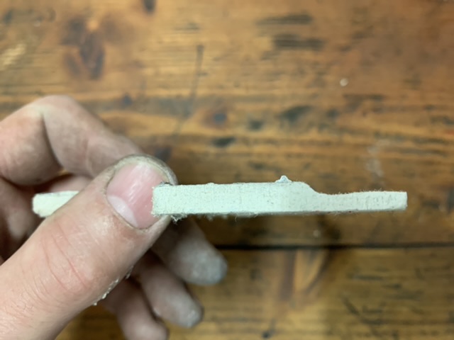

J’ai découpé les isolants dans une plaque de mica.
4C86A116-59BA-475E-99D5-80F5ED0289CE.jpeg [ 116.76 Kio | Vu 28959 fois ]
2A862DDD-DEBB-4DF0-B5F7-EE39E87429CB.jpeg [ 111.9 Kio | Vu 28952 fois ]
Jean-Louis Poussard
MessagePosté: Mar 02 Juin, 2020- 20:50
Président de la TU
Messages: 777
Les plaques supérieures sont amincies à la lime pour recevoir le support métallique.
C10B02F2-37F5-4922-BE32-B87E98076B2B.jpeg [ 57.5 Kio | Vu 29028 fois ]
77772311-1A5F-4F4E-99F2-58BB3C4C018F.jpeg [ 120.63 Kio | Vu 28656 fois ]

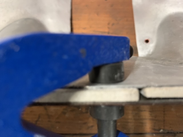

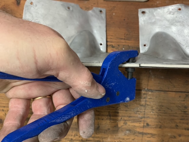

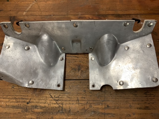

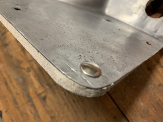

Puis les plaques sont percées et rivetées sur l’écran en aluminium.
J’ai utilisé des rivets en acier serrés avec la pince spéciale.
A70829FB-EB75-468E-8F2C-8F1B55EBBACB.jpeg [ 79.25 Kio | Vu 28974 fois ]
159F8C8E-FF30-4715-99D8-2142F4856FEC.jpeg [ 46.62 Kio | Vu 28783 fois ]
Jean-Louis Poussard
MessagePosté: Mar 02 Juin, 2020- 20:56
Président de la TU
Messages: 777
Le rendu est assez satisfaisant.
