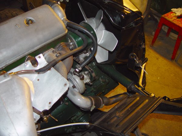

Avant-goût...
J'avais pris une photo de cette traction l'an dernier en août à Vevey, Alain.
Mais là, elle avait encore le collecteur d'admission à deux carbus et celui d'échappement en deux parties.
Elle a déjà les jantes RAF.

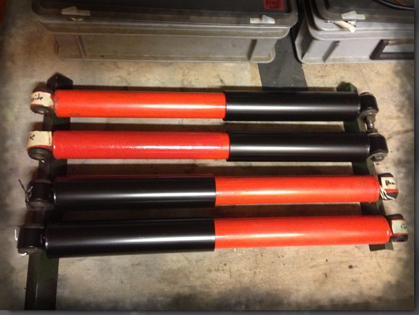

La révision de la légère touchant à sa fin, je reprends doucement les travaux sur la "Quinzecisse" (dixit JJC)
Nettoyage, peinture partielle des quatre amortisseurs aujourd'hui.

Philippe MENAGER a écrit:
C est beau dehors mais dedans ?
Rassures-toi, ils sont quasi neufs, récemment changés.
De couleur orange de haut en bas, j'ai juste repeint la partie du haut en noir, en fait celle qui se voit le plus.

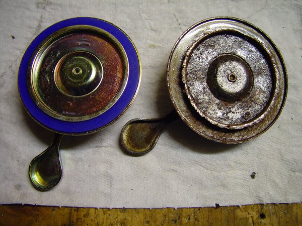

Changement du bouchon de radiateur ...
DSC04282_8.jpg [ 71.35 Kio | Vu 9299 fois ]
Il a fallu refaire la portée intérieure du radiateur au mieux... vachement corrodée. :cry:
Et recouverte d'une fine couche d'epoxy pour colmater les trous.
DSC04279_8.jpg [ 29.46 Kio | Vu 9300 fois ]

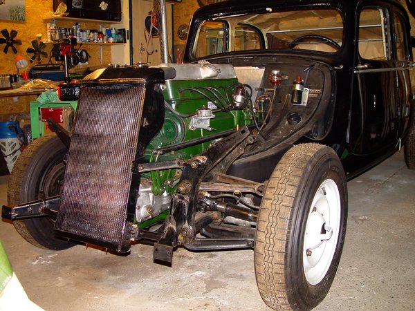

Posé ensuite le déflecteur, les tuyaux et durites... pas évident à mettre tout-çà en place.
M'enfin c'est fait... :wink:
DSC04286_8.jpg [ 53.08 Kio | Vu 9326 fois ]
