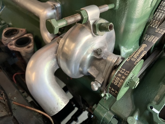

Montage de la pompe à eau et serrage des deux étriers après alignement des poulies et tension de la courroie.
C086F65B-4395-4380-97C1-A3A475577A80.jpeg [ 96.74 Kio | Vu 16191 fois ]

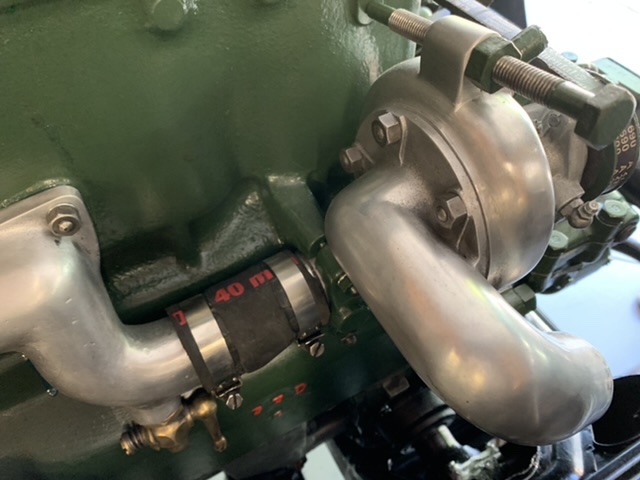

Messages: 777
Serrage des colliers de fixation de la durite de 40 mm entre la pompe à eau et la tubulure d’alimentation du bloc.
E1130CFC-2661-4674-83F2-0AF36C69C1C0.jpeg [ 81.14 Kio | Vu 16189 fois ]

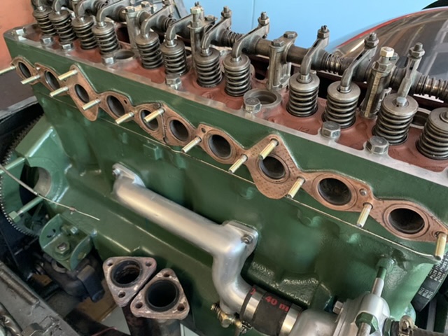

Messages: 777
Mise en place des joint de collecteurs en cuivre et amiante en pièce d’origine.
La aussi, les goujons de culasse tombent parfaitement en face des trous dans les joints.

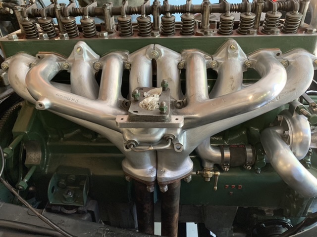

MessagePosté: Lun 01 Juin, 2020- 19:36
Président de la TU
Messages: 777
Mise en place des deux demi-collecteurs d’échappement et du collecteur d’admission.

MessagePosté: Lun 01 Juin, 2020- 19:38
Président de la TU
Messages: 777

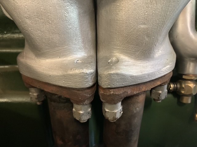

Serrage des 6 écrous de fixation du bitube d’échappement sur les collecteurs.
On doit procéder par dessous la voiture avec une douille et une grande rallonge.
14D5B600-6A96-4638-9B8C-B374B40755B9.jpeg [ 84.45 Kio | Vu 16080 fois ]

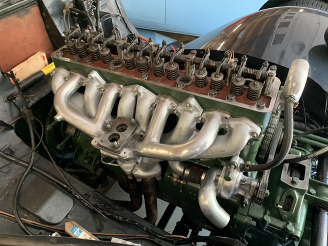

MessagePosté: Lun 01 Juin, 2020- 19:41
Président de la TU
Messages: 777
Les collecteurs sont parfaitement en place, on peut serrer les écrous de culasse.
J’ai monté des écrous cadmiés à 6 pans de 11 en pièces d’origine Citroën achetés il y a 30 ans.
Ils sont plus faciles à monter que les écrous d’origine de 12 car les collecteurs sont plus épais.
64EA5DEC-2C81-4F8F-BABE-35B6727D83EF.jpeg [ 108.5 Kio | Vu 16220 fois ]

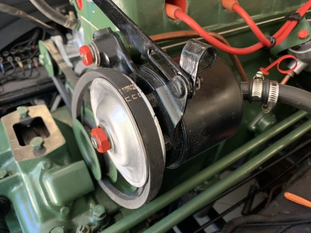

On poursuit par le montage de la pompe hydraulique haute pression sur le bloc.
Il s’agit de la pompe d’origine de 15/6H restaurée chez Sphère Technic en 2011.
Elle conserve donc sa sortie haute pression dans l’axe et la durite d’aspiration en biais.
F8C3369B-CAFF-403B-B56B-7F54D4A451E5.jpeg [ 100.23 Kio | Vu 16070 fois ]

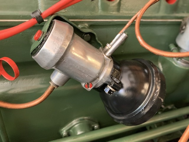

On termine par le montage du conjoncteur avec sa sphère d’accumulateur.
Le conjoncteur a également été restauré chez Sphère Technic en 2011.
Il s’agit du conjoncteur d’origine en aluminium comme sur les premières DS.
La sphère d’accumulateur a été récemment regonflée à 65 kg comme préconisé.

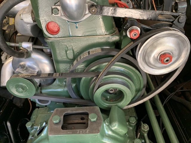

Messages: 777
La poulie triple spéciale 15/6H a retrouvé ses 3 courroies en attendant le montage de la dynamo...
D8A74657-6B2C-4085-9EF5-6E35935E2069.jpeg [ 117.5 Kio | Vu 16150 fois ]

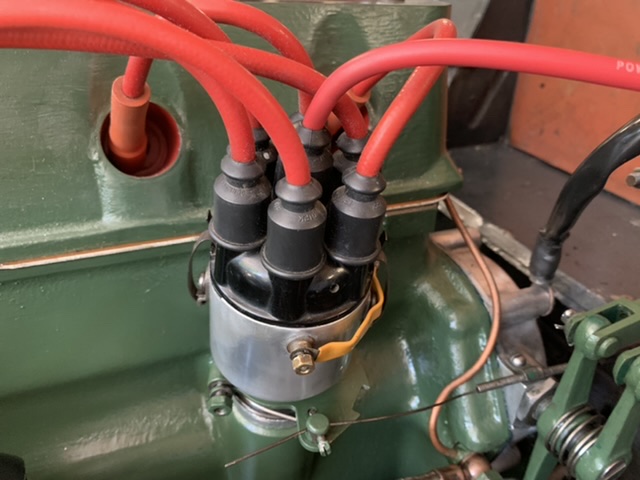

Enfin, l’allumeur à retrouvé sa place dans le bloc moteur.
Il s’agit de l’allumeur d’origine de marque RB avec condensateur intégré.
Il est bien plus performant que l’allumeur SEV que j’avais monté précédemment..

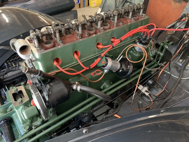

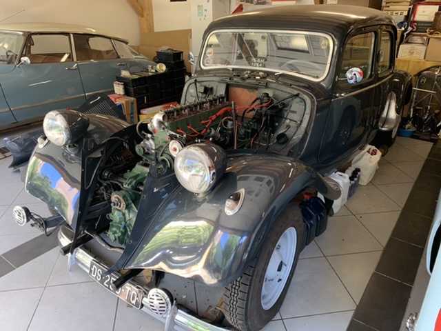

Messages: 777
On approche du but, ça commence à ressembler à une mécanique de 15/6H !
