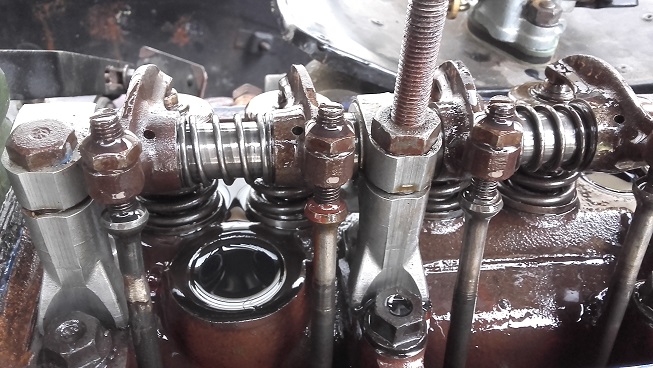

:) Le bruit vient bien d'un mauvais graissage des culbuteurs(merci Michel)
Le bruit s'est arrêté net lorsque j'ai mis une goutte d'huile sur la tige du culbuteur, on voit bien sur la photo la couleur rouille :(
Je ne vois pas d'huile monter sur l'axe des culbuteurs, un peu quand même, tout à gauche au niveau du cylindre opposé à la pompe à eau
Il faut donc que je démonte et nettoie les culbuteurs et l'axe :idea:

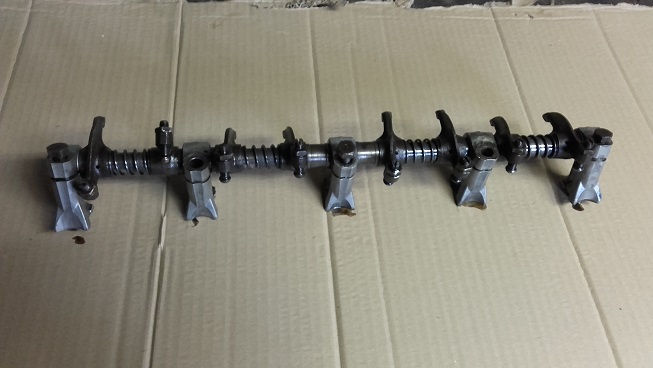

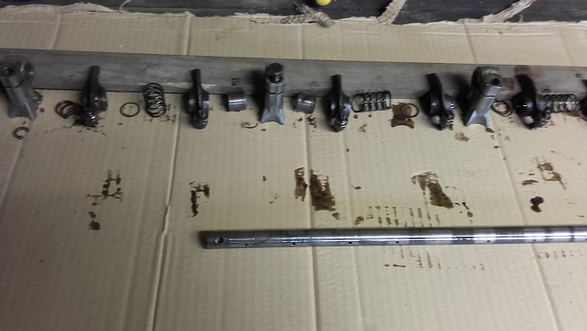

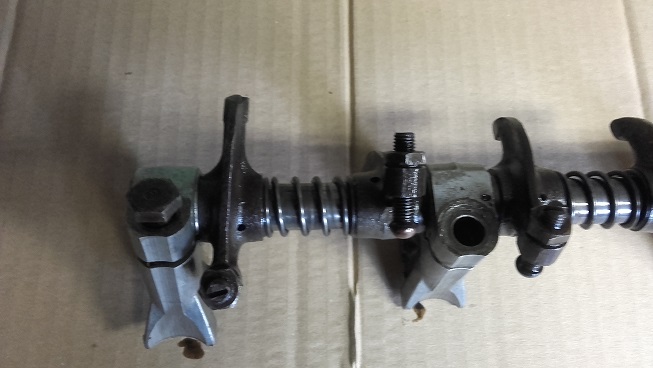

:D J'ai démonté l'axe des culbuteurs, tout nettoyé et maintenant (je pense) que l'huile arrive correctement. Je n'ai pas vu de trous bouché en nettoyant , mais l'huile sort maintenant à chaque trous des culbuteurs.

Mais à surveiller quand même...... :roll:
