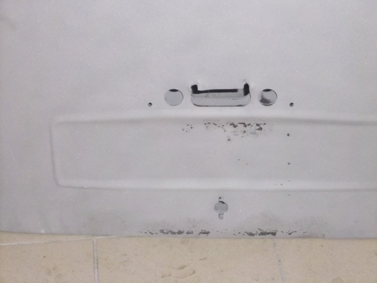

:lol: Bonsoir, après un petit temps mort histoire de garder les petits enfants "encore" en vacances le travail est reparti...... :D

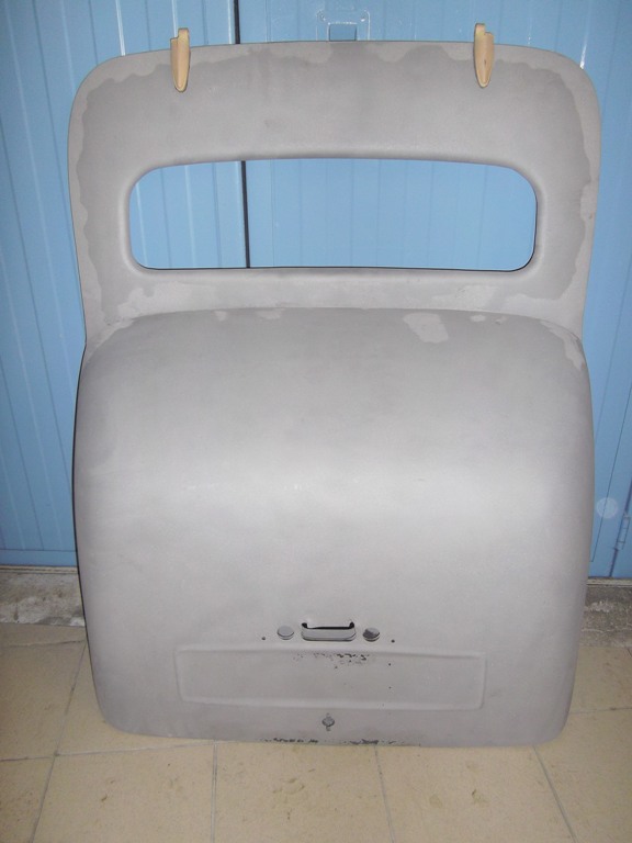

Commentaire: sablage du hayon
TRACTION 006 - Copie (2).JPG [ 121.38 Kio | Vu 6763 fois ]

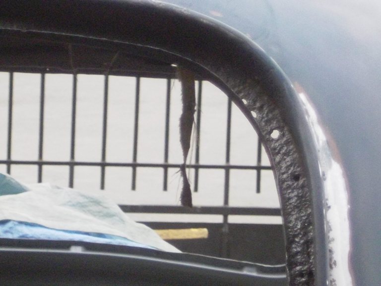

Commentaire: quelques trous d'aération
TRACTION 007 - Copie.JPG [ 119.22 Kio | Vu 6760 fois ]

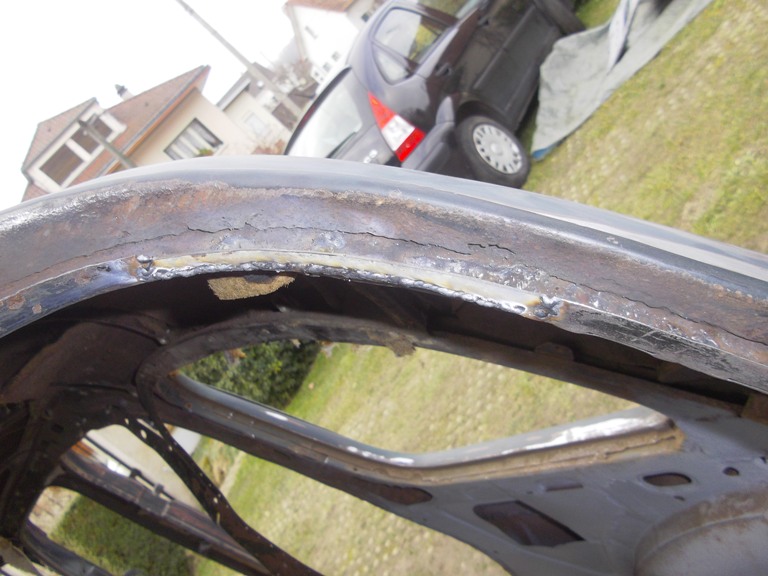

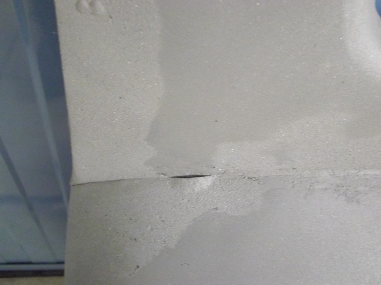

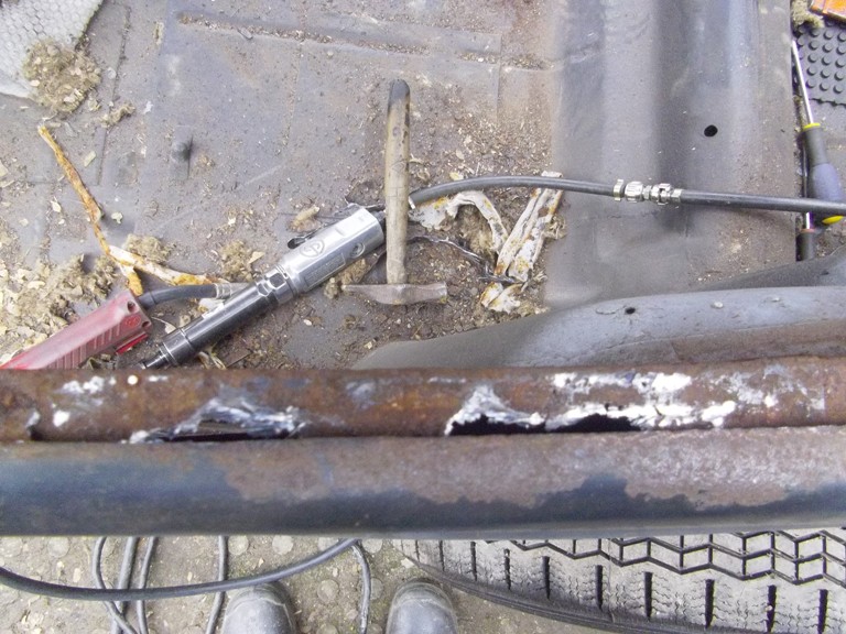

Commentaire: Fissure à la jonction du bombé de malle
TRACTION 012 - Copie.JPG [ 124.85 Kio | Vu 6763 fois ]

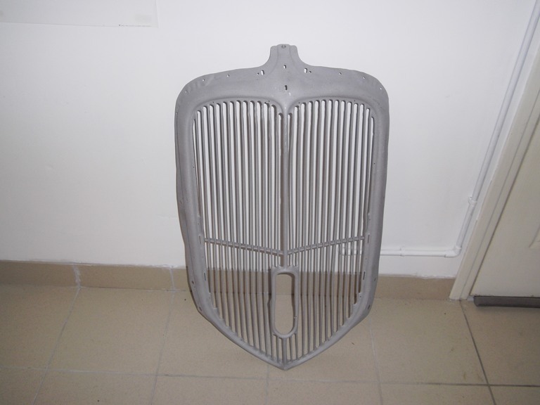

Commentaire: calandre en parfait état
TRACTION 013 - Copie.JPG [ 123.98 Kio | Vu 6748 fois ]

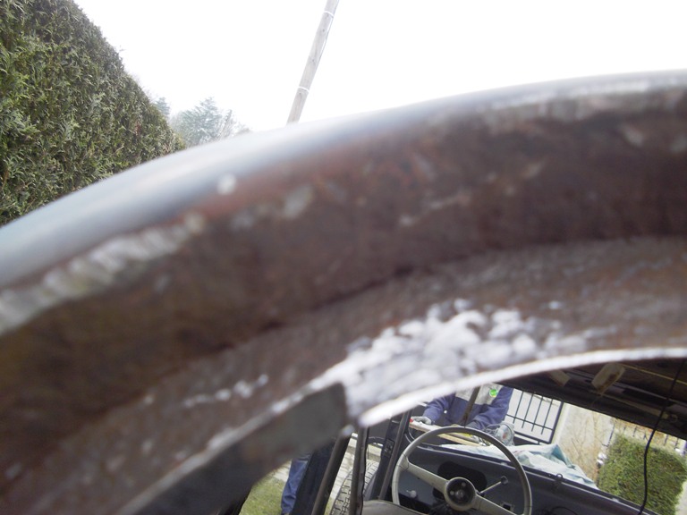

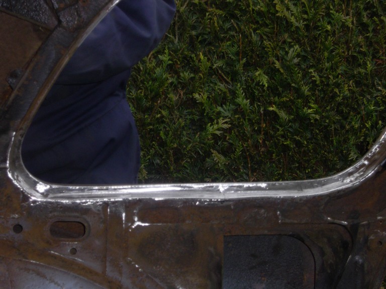

l'entourage de glace AR à refaire
Commentaire: Glace ARG
TRACTION 014 - Copie.JPG [ 200.45 Kio | Vu 6753 fois ]

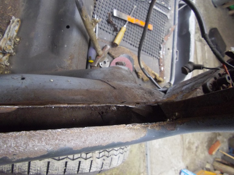

Commentaire: il faut refaire
TRACTION 015 - Copie.JPG [ 188.68 Kio | Vu 6747 fois ]

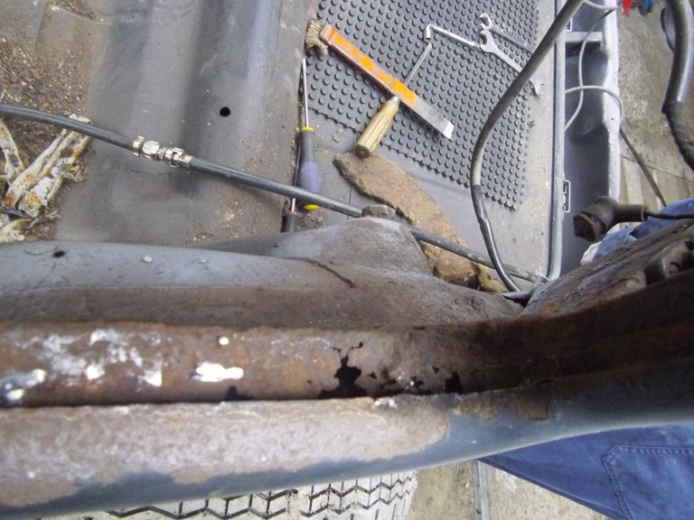

Commentaire: découper
TRACTION 017 - Copie.JPG [ 181.46 Kio | Vu 6757 fois ]
Commentaire: reformer
TRACTION 018 - Copie.JPG [ 171.26 Kio | Vu 6749 fois ]

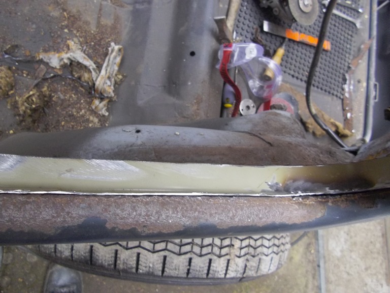

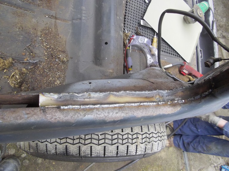

Commentaire: souder
TRACTION 019 - Copie.JPG [ 203.99 Kio | Vu 6759 fois ]
Commentaire: et voila c'est tout neuf
TRACTION 026 - Copie.JPG [ 169.21 Kio | Vu 6748 fois ]

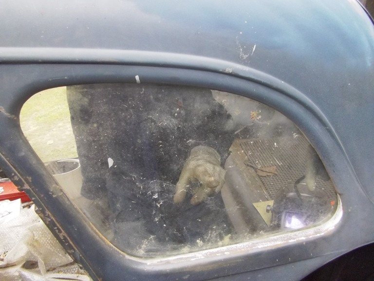

MessagePosté: Lun 04 Mar, 2013- 23:18
même que la vitre se monte :shock:
TRACTION 025 - Copie.JPG [ 162.59 Kio | Vu 6730 fois ]

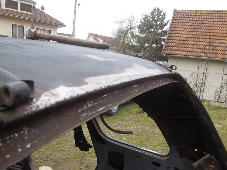

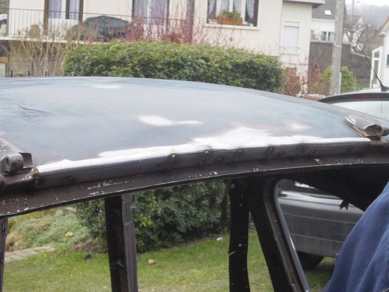

Dentelle Bretonne de la gouttière sur caisse de la partie haute du hayon
Commentaire: dentelle
TRACTION 027 - Copie.JPG [ 121.1 Kio | Vu 6745 fois ]
Seule solution découper et refaire

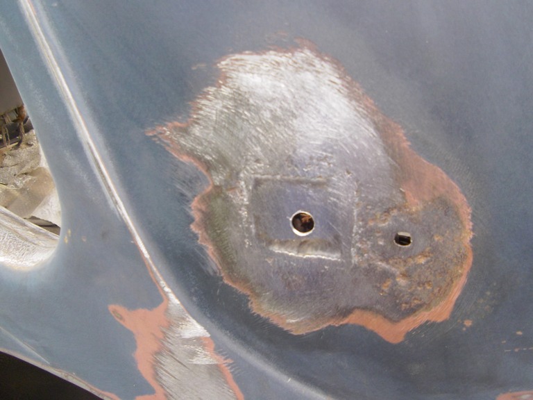

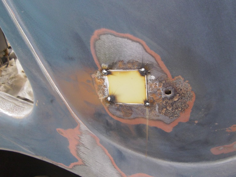

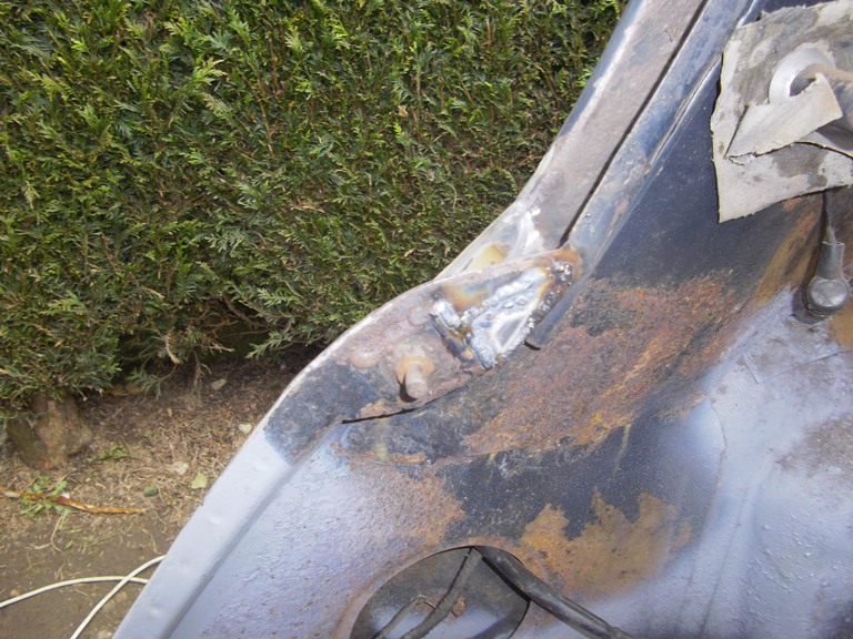

Le clignotant côté gauche tenait dans le vide
Commentaire: reboucher le trou
TRACTION 032 - Copie.JPG [ 151.69 Kio | Vu 6761 fois ]
Commentaire: voila c'est mieux comme ça
