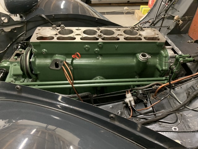

MessagePosté: Dim 31 Mai, 2020- 01:48
Président de la TU
Messages: 777

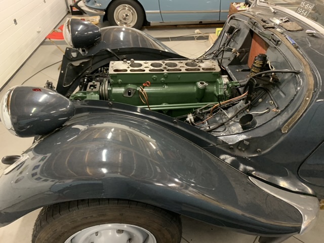

Bonsoir Jérome,
Une photo du bloc moteur de la 15/6H vu de profil, comme demandé.
Je n’ai pas mesuré au niveau à bulles, mais il est presque horizontal.

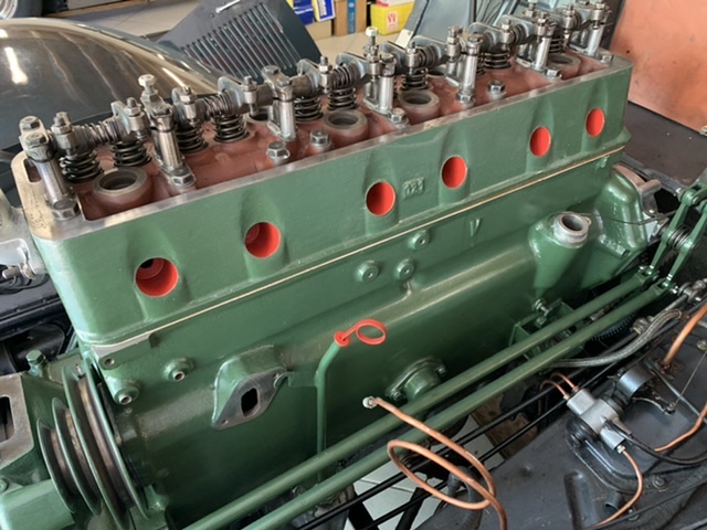

934CD2C6-1A43-4FAD-8E17-D58BBC792337.jpeg [ 111.55 Kio | Vu 38850 fois ]
Jean-Louis Poussard
Président de la TU
Messages: 777
Vue de plus près, sans la culasse...

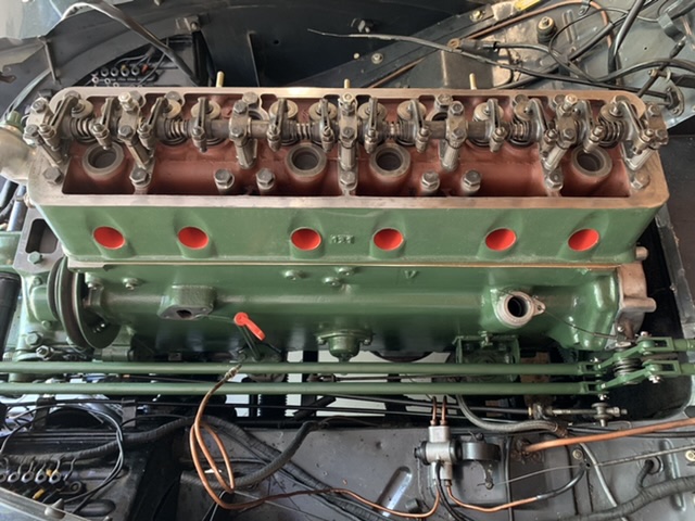

Et enfin, vue du dessus.
46251045-449F-434A-A78B-E98571E3095D.jpeg [ 133.1 Kio | Vu 38973 fois ]

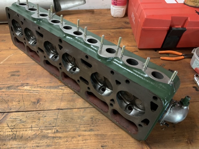

MessagePosté: Lun 01 Juin, 2020- 19:18
Président de la TU
Messages: 777

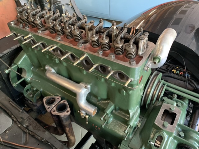

Aujourd’hui, on a bien avancé sur le remontage du moteur.
Préparation de la culasse avec des goujons cadmiés de 7 en pièces d’origine Citroën achetés il y a 30 ans !
A3F32B3D-B236-4B8A-9C2F-77B578B89EB1.jpeg [ 116.18 Kio | Vu 38648 fois ]
Jean-Louis Poussard
MessagePosté: Lun 01 Juin, 2020- 19:20
Président de la TU
Messages: 777

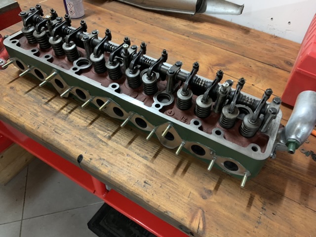

La culasse à été restaurée à l’atelier Rectification 2000 à La Garenne Colombes.
03698428-1A8E-4F97-82BA-2137CFE52F35.jpeg [ 106.32 Kio | Vu 38808 fois ]

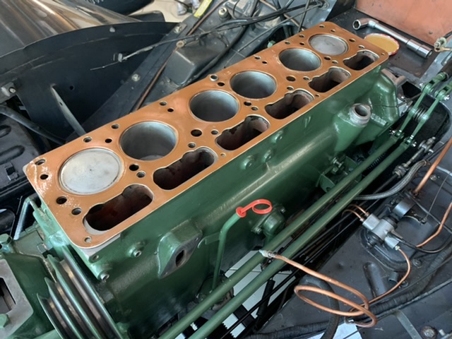

MessagePosté: Lun 01 Juin, 2020- 19:22
Président de la TU
Messages: 777

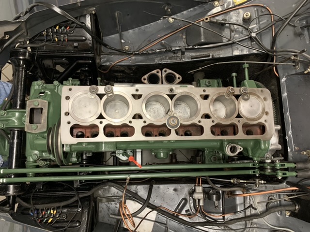

Préparation du joint de culasse en cuivre et amiante comme à l’origine.
On badigeonne le joint de culasse à l’huile moteur sur les deux faces.
3B18035B-7A40-43A0-A6AE-3A83B64F3D94.jpeg [ 127.09 Kio | Vu 38854 fois ]

MessagePosté: Lun 01 Juin, 2020- 19:24
Président de la TU
Messages: 777
Mise en place de la culasse sur le joint en s’aidant du téton de centrage.
F2E9542F-5939-43E4-831E-C31257D6BFFF.jpeg [ 122.39 Kio | Vu 38731 fois ]

MessagePosté: Lun 01 Juin, 2020- 19:25
Président de la TU
Messages: 777
Avec un joint de culasse d’époque, les trous de vis tombent parfaitement en face...
BB57A0A1-0BCE-41AC-A274-CBA370165772.jpeg [ 124.93 Kio | Vu 38836 fois ]

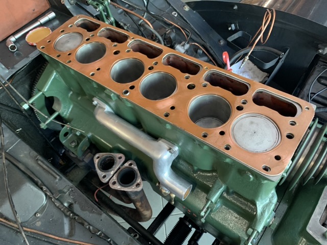

MessagePosté: Lun 01 Juin, 2020- 19:28
Président de la TU
Messages: 777
Premier serrage des vis de culasse à la main pour laisser le joint prendre sa place.
1BBF7D67-C6A3-4347-8A03-B307561D0E12.jpeg [ 129 Kio | Vu 38688 fois ]
