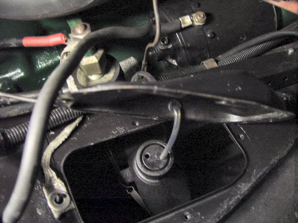

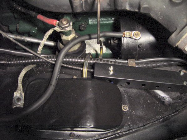

On peaufine...
J'avais une trace d'huile sur le côté droite du carter, en plein milieu... :cry:
Je retrouvais une tache grosse comme une pièce de deux Euros parterre à chaque arrêt-moteur.
D'abord, j'ai cru à un défaut d'étanchéité... mais il n'en était rien. Ce carter est sec et c'est tant mieux.
J'ai fini par dénicher le coupable... Un coup sur les gaz moteur à l'arrêt m’a révélé la source ... Le tuyau de dénoyage.
Comme ils sont en général bouchés, personne ne rencontre ce problème.
Si à l'époque envoyer de l'essence additionnée d'un peu huile (du reniflard 11D)sur la route passait inaperçu, aujourd'hui et sous la pluie çà fait des vilaines traînées jaunes et bleues... pas top... :mrgreen:
Ce tuyau de dénoyage ayant été prévu par le concepteur, plutôt que bêtement l'obturer, j'ai fait quelques essais en le prolongeant jusque dans un réceptacle.
Dsc03865_6.jpg [ 63.07 Kio | Vu 11184 fois ]
Je l''ai fait remonter pour entrer dans le jambonneau à travers le couvercle. Le coude ainsi formé va conserver une partie de l'essence qui est aspirée au démarrage. L'éventuel surplus va dans le récipient prévu avec une mise à l'air.

MessagePosté: Lun 06 Aoû, 2012- 19:18
Bonjour Pierre
Mais c'est une super idée ça
MessagePosté: Lun 06 Aoû, 2012- 19:37
Moi j ai honte; mon tuyau en caoutchouc débouche sur la chaussée; pas bien ça...

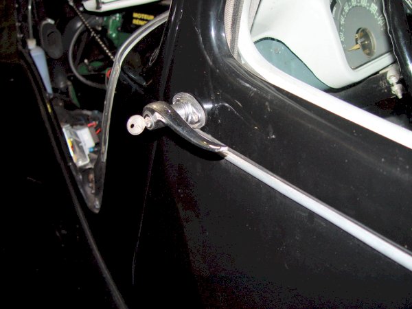

Dsc03869_6.jpg [ 46.4 Kio | Vu 10726 fois ]
Hey hey... :wink:

Ah non pas bien ça, c'est pas origineu Image

GENIAL!!! :D :D :D
MessagePosté: Mar 07 Aoû, 2012- 08:31
Tu l'as empruntée à ton HY ??? :lol:
MessagePosté: Mar 07 Aoû, 2012- 18:18
Mon HY est équipé comme nos tracs...pas de serrure à gauche... :?
Elle était sur la 15, et coup de bol, j'ai même trouvé une deuxième clé compatible dans mon bordel.

Autre constatation, depuis le montage du gros filtre "Mahle" dans le jambonneau gauche, plus besoin d'amorcer à la main...Je pense que l’essence reste froide là-dedans et ne recule plus vers le réservoir.
viewtopic.php?f=10&t=2036&start=210#p25938
Moteur chaud et arrêté, 2cm d'huile dans le coude du tube de dénoyage. De mieux en mieux... et pas une goutte au sol...Ouf... :!:
