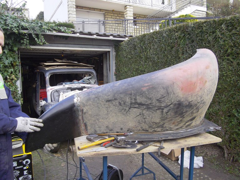

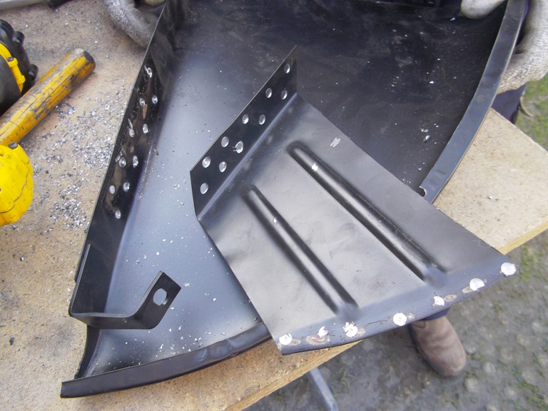

Désirée change d'allure, hier on s'est bien occupé d'elle, d'abord au vu des sages conseils de Dominique modification des bouts d'ailes achetés à Nogent il y a quelques temps pour les rendre compatibles avec les bavettes
Commentaire: perçage des points de soudure
TRACTION 007 - Copie.JPG [ 153.99 Kio | Vu 6393 fois ]

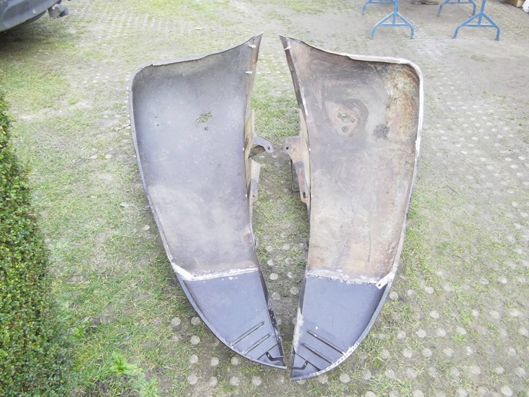

Commentaire: ce sera plus facile à présenter
TRACTION 008 - Copie.JPG [ 179.36 Kio | Vu 6382 fois ]

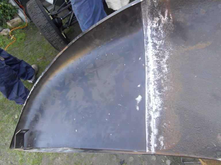

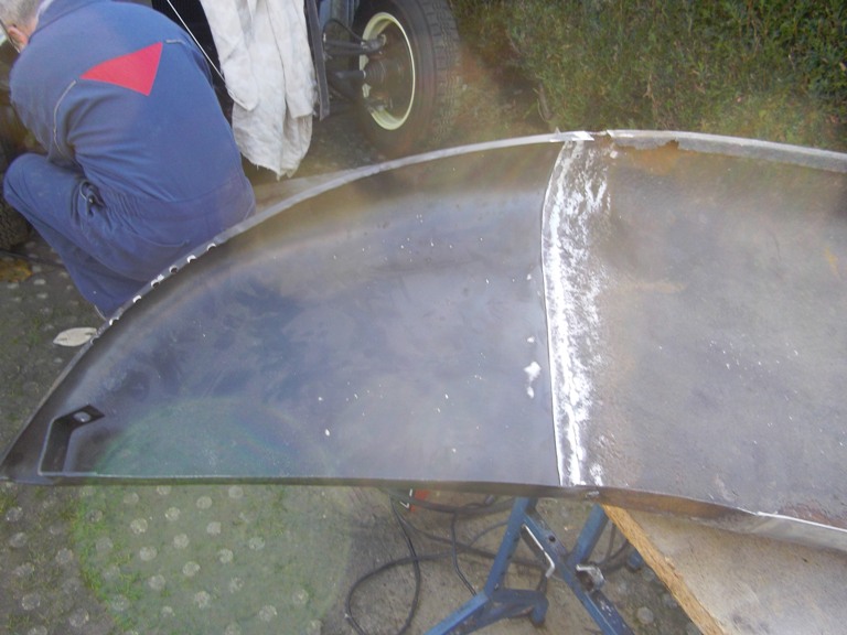

Commentaire: après présentation sur voiture et découpe
TRACTION 006 - Copie.JPG [ 174.44 Kio | Vu 6384 fois ]

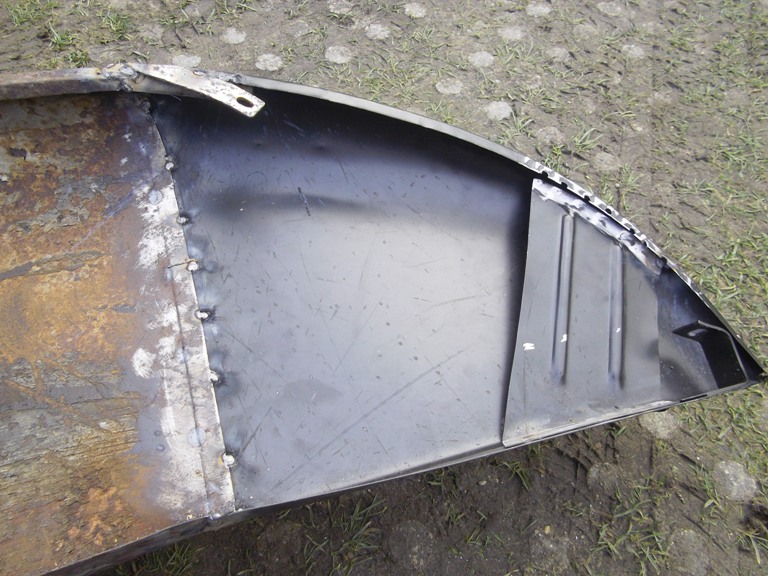

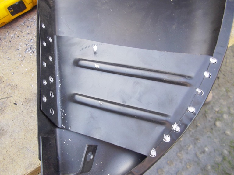

Commentaire: pièce pointée
TRACTION 005 - Copie.JPG [ 155.76 Kio | Vu 6394 fois ]

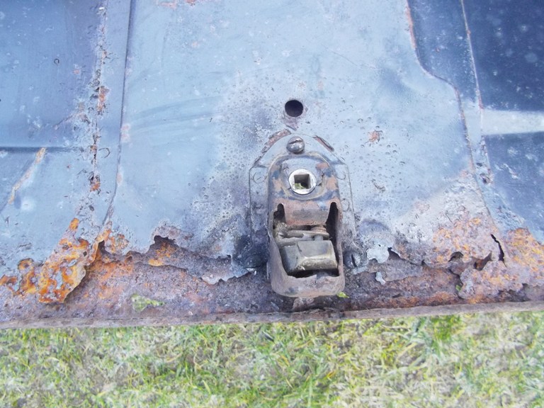

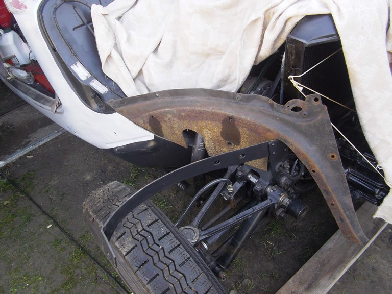

Il va falloir que je sable la porte du coffre avant de pouvoir faire quelque chose, j'ai pu enlever les vis en les coupant à la dremel
Commentaire: pas beau hein ?
TRACTION 004 - Copie.JPG [ 187.9 Kio | Vu 6383 fois ]
Il y a du boulot sur ce coffre..............

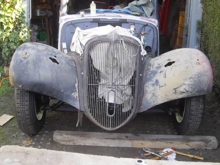

Désirée s'habille
Commentaire: ça change
TRACTION 012 - Copie.JPG [ 203.48 Kio | Vu 6379 fois ]

:? effectivement elle a baigné dans l'eau ta malle , même la serrure est attaquée. Bon courage pour la suite.
