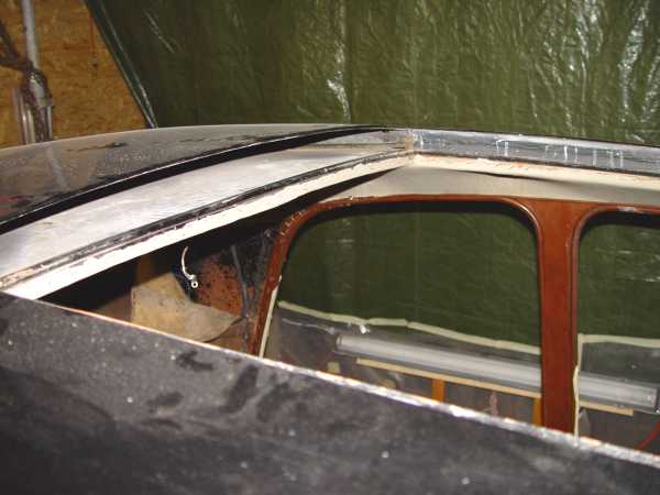

Démontage du toit ouvrant
Ce montage n'est pas d'origine. En suivant les conseils de Jean-Michel (Big Fifteen), je m'en sortais pas...( je le remercie au passage) celui-ci semble être une adaptation.
Il semble qu'il ait été récupéré sur une autre TA, et transféré sur celle-ci.
Il n'y a pas d'autre moyen que de démonter les glissières avant, et le panneau sort en entier, sans même devoir déposer le garnissage. Ces glissières étaient fixées avec des rivets pops...
La partie fixe comporte un double toit métallique en forme de bac avec évacuation d'eau dans les angles.
Je vais tenter d'améliorer tout çà, et surtout le coulissement sur les rails en laiton.

A voir le montage, des gouttières bien dimensionnées plus un bac sous le toit, et quatre tuyaux de 3/4 dans les angles, je serais étonné que l'eau passe. Il n'y même pas de joint autour du panneau mobile, ce que j'avais imaginé au début.
Quant à la fameuse trappe d'auvent, un tractionniste voulant avoir les pieds au sec une fois pour toutes, a soudé un tube d'évacuation au fond la gorge du joint souple, et placé un joint plat directement sous le couvercle... impeccable, pas une goutte sur les pieds. Je vais y réfléchir...

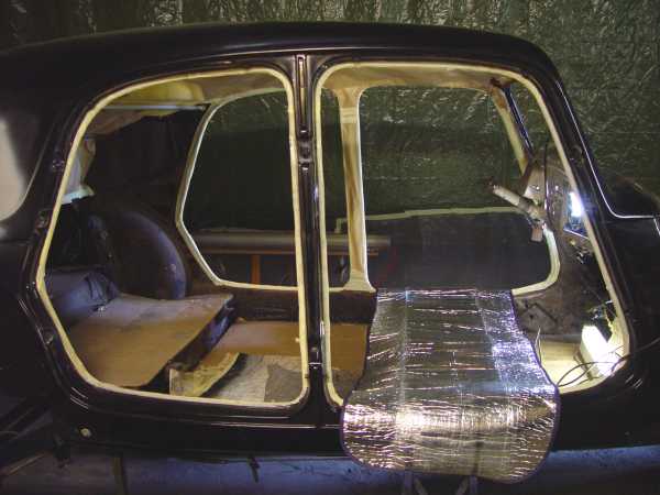

État des lieux... démontage du tableau de bord, enlèvement de la torche électrique, protection du tissu de ciel...

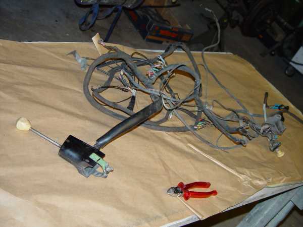

Qu'appelle tu " la torche electrique " le plafonnier ?
ricco

Bonjour Ricco,
La torche électrique, c'est l'ensemble des fils comprenant toute la partie avant et les branchements au tableau de bord. Je changerai l'arrière par la suite. Elle est en mauvais état et sera remplacée.
