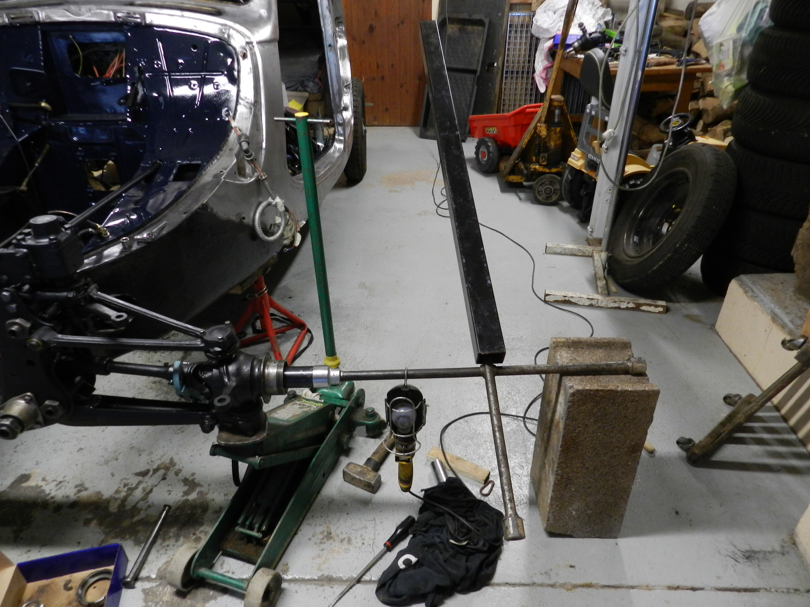

j'avais le même soucis sur ma 7,pas à gauche,pas à droite inversés .Écrou serré à 50kg ou plus .
Voici comment j'ai dû procéder pour débloquer l'écrou intérieur

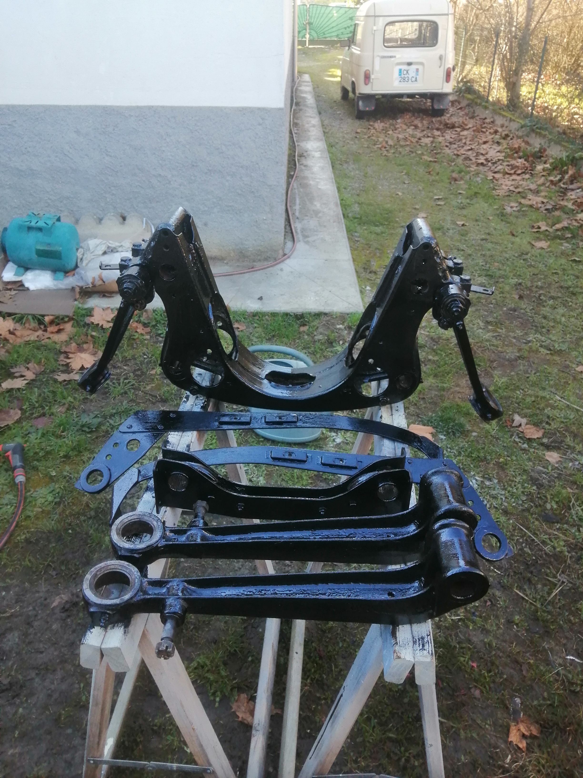

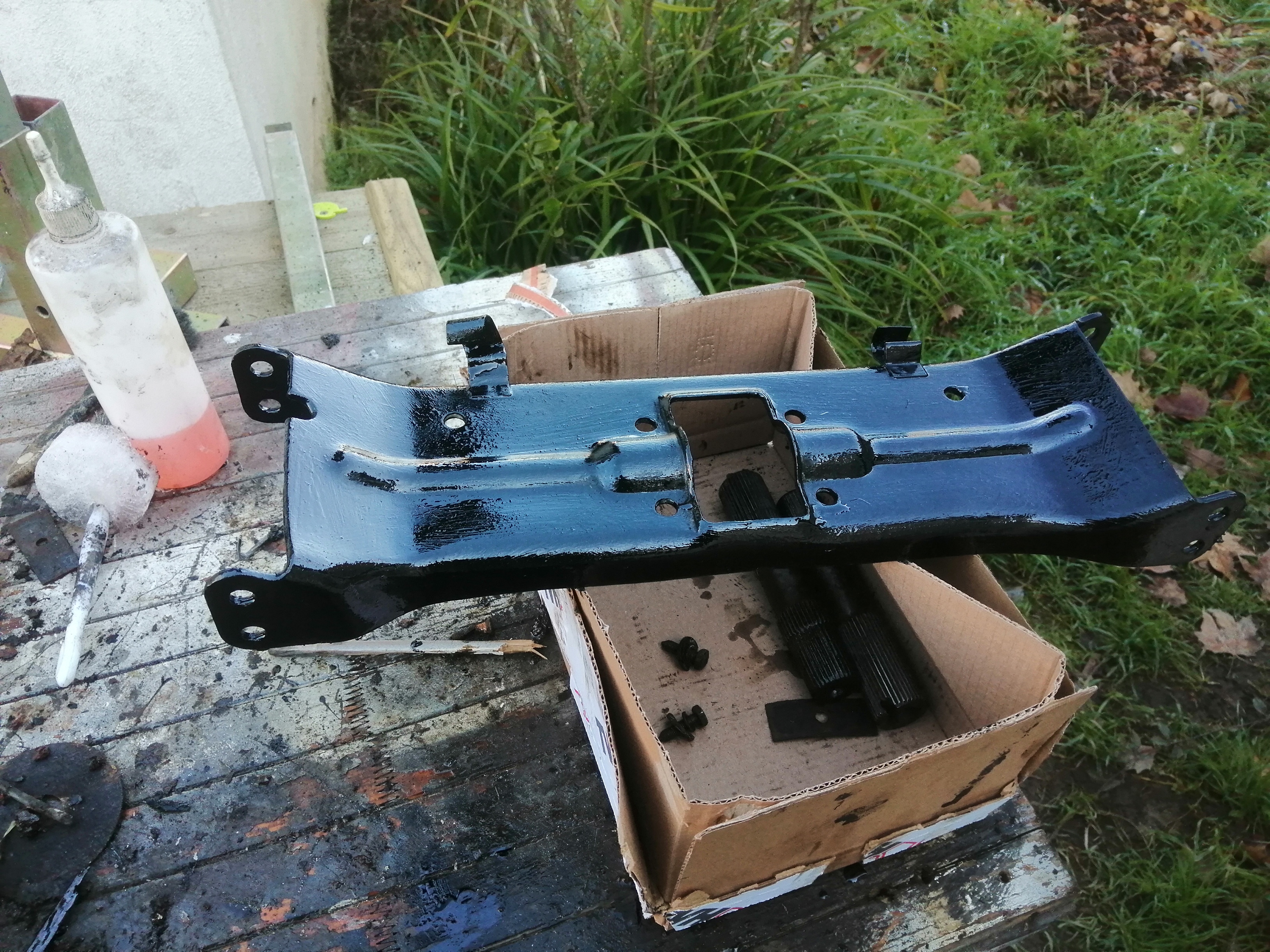

L'écrou est venu avec un bras de levier d'1m30 environ et l'ensemble monté sur l'étau, et j'ai pu déposer le cardan. Heureusement que j'avais trouvé et acheté la C16 sinon je ne m'en serais sûrement pas sorti!
J'ai fait démonter les axes de bras inférieurs par une entreprise qui a une presse de 100T et je pense qu'ils sont bons à changer car les cannelures sont bien rongées du côté des silentblocs intérieurs...
Là j'ai tout mis en peinture (berceau, supports de pare chocs, flasques,...) et je pourrai remonter quand j'aurai les pièces neuves.

On dirait qu'il y a des bulles ou des granulosités sur les surfaces peintes. C'est comme ça en vrai, ou les photos ne rendent pas bien ? :shock:

J'ai peint au pinceau et les surfaces ne sont pas parfaitement lisses mais il n'y a pas de bulles.
Je ne peins que les pièces de carrosserie visibles au pistolet, pour la mécanique je passe de l'epoxy restom au pinceau. Pour le dégraissage je suis allé à la station de lavage avec le karcher, et j'ai fini à l'acétone chez moi après avoir gratté ce que le karcher n'a pas enlevé.

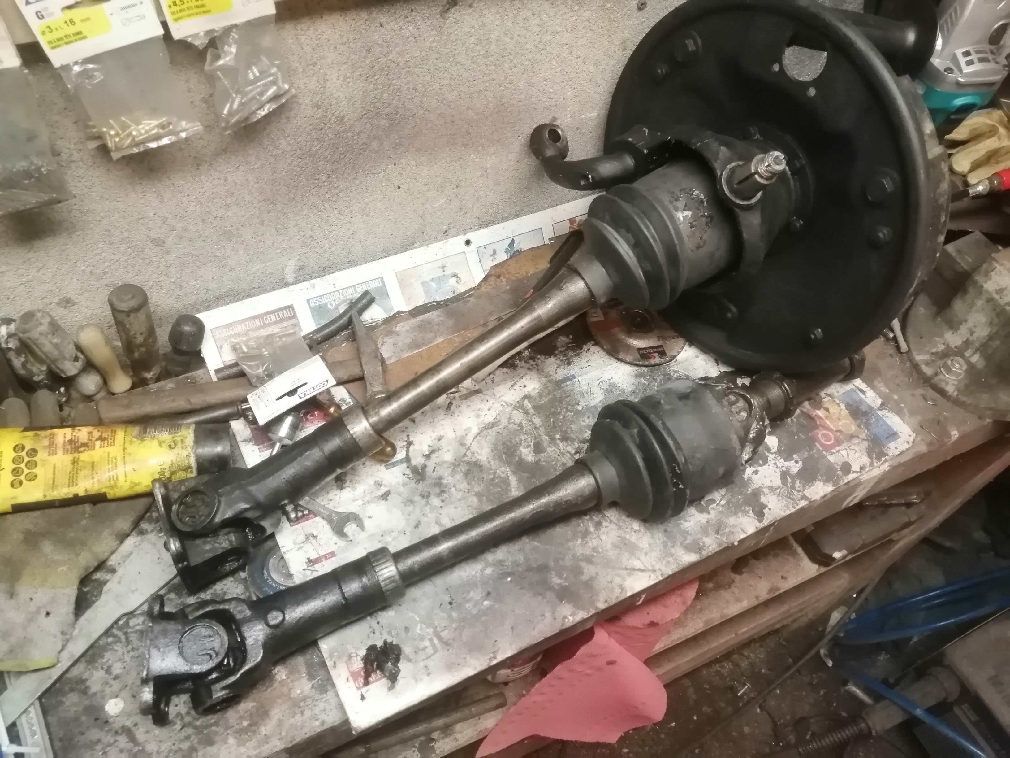

Messages: 82

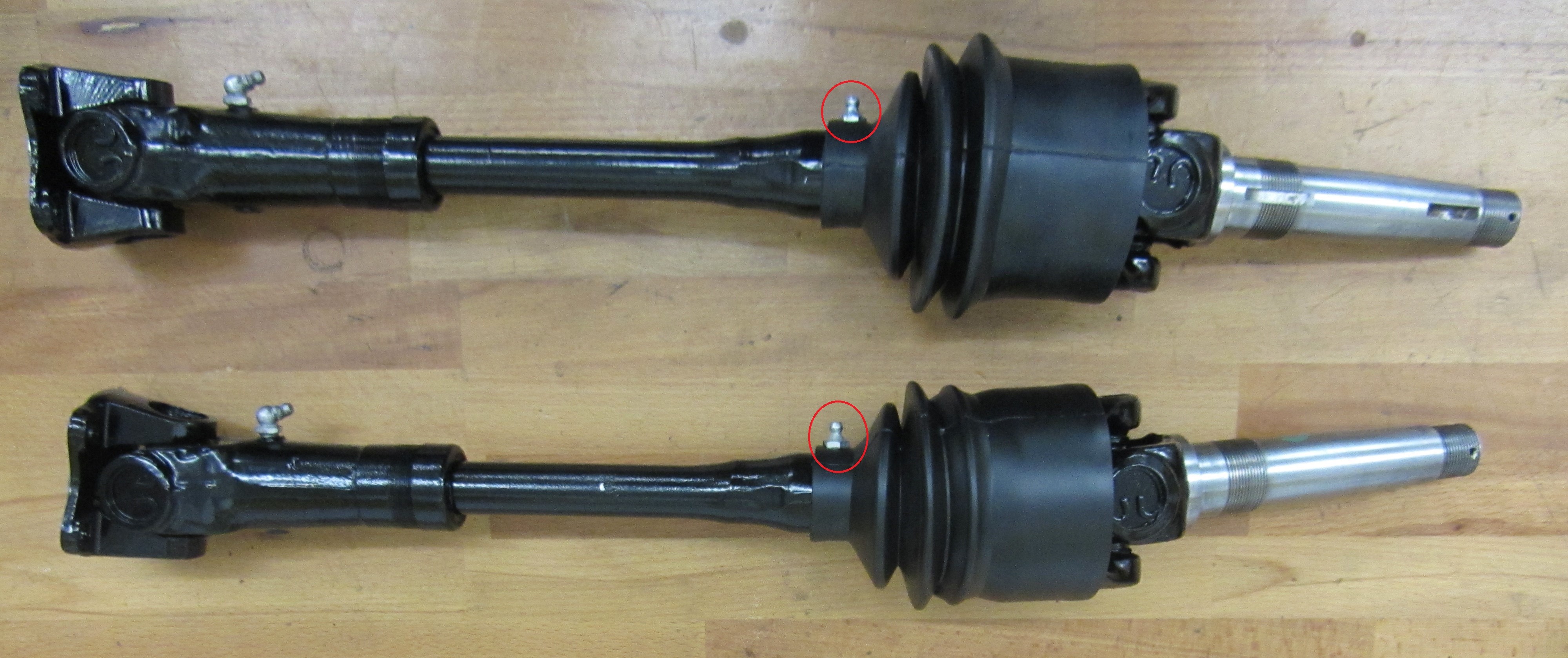

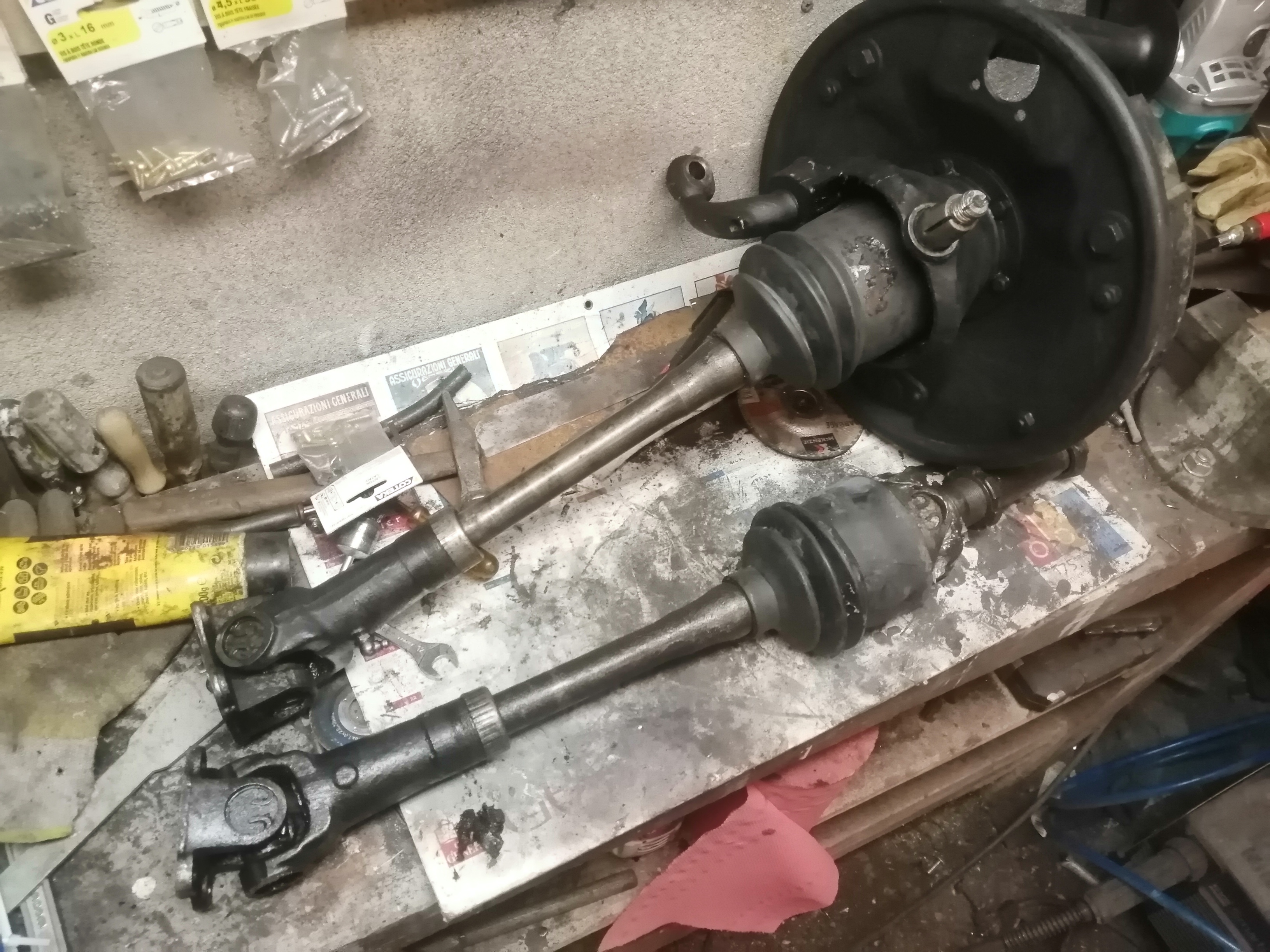

J'ai remonté les cardans avec des soufflets, il n'y en avait pas et il n'y avait même pas la tôle pour supporter les soufflets courts. Est-ce que ces soufflets ont été montés après 49 ou c'était manquant sur la mienne?
Je me demande s'il peut être intéressant de percer le soufflet à l'emplacement du graisseur pour le remonter, et fabriquer des colliers qui permettent de passer autour de ce graisseur. Même si j'ai bien rempli de graisse j'aimerais pouvoir en remettre facilement.

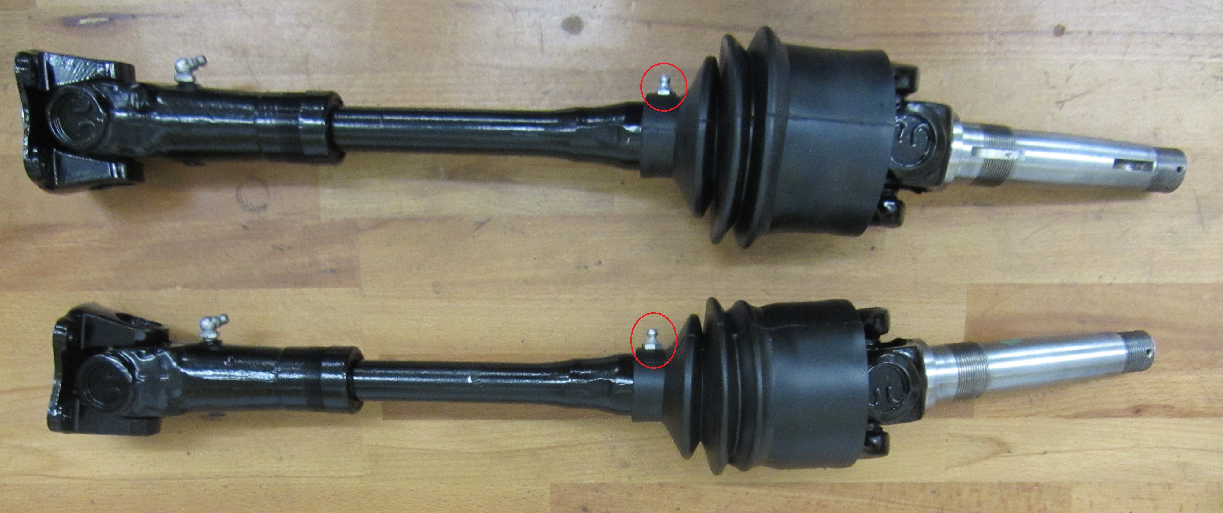

Les soufflets ont été montés de mémoire à partir de 1955, tôle et soufflets courts.
Ci-dessous deux transmissions que j'ai révisées et équipées de soufflets actuels. J'y ai fait des trous, pour passer le graisseur, à l'aide d'un emporte pièce.
Transmissions.jpg [ 1.21 Mio | Vu 995 fois ]

j'ai fait la même chose sur ma 49, ça va bien.
 Sujet du message: Re: 11 BL de 1949, restauration
MessagePosté: Mar 25 Jan, 2022- 23:11
Messages: 82
J'ai fait de même, je m'en suis occupé ce soir, merci bcp!

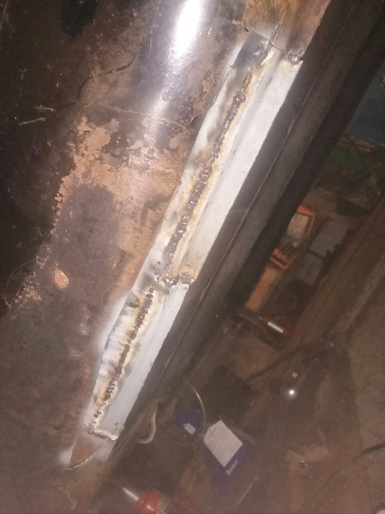

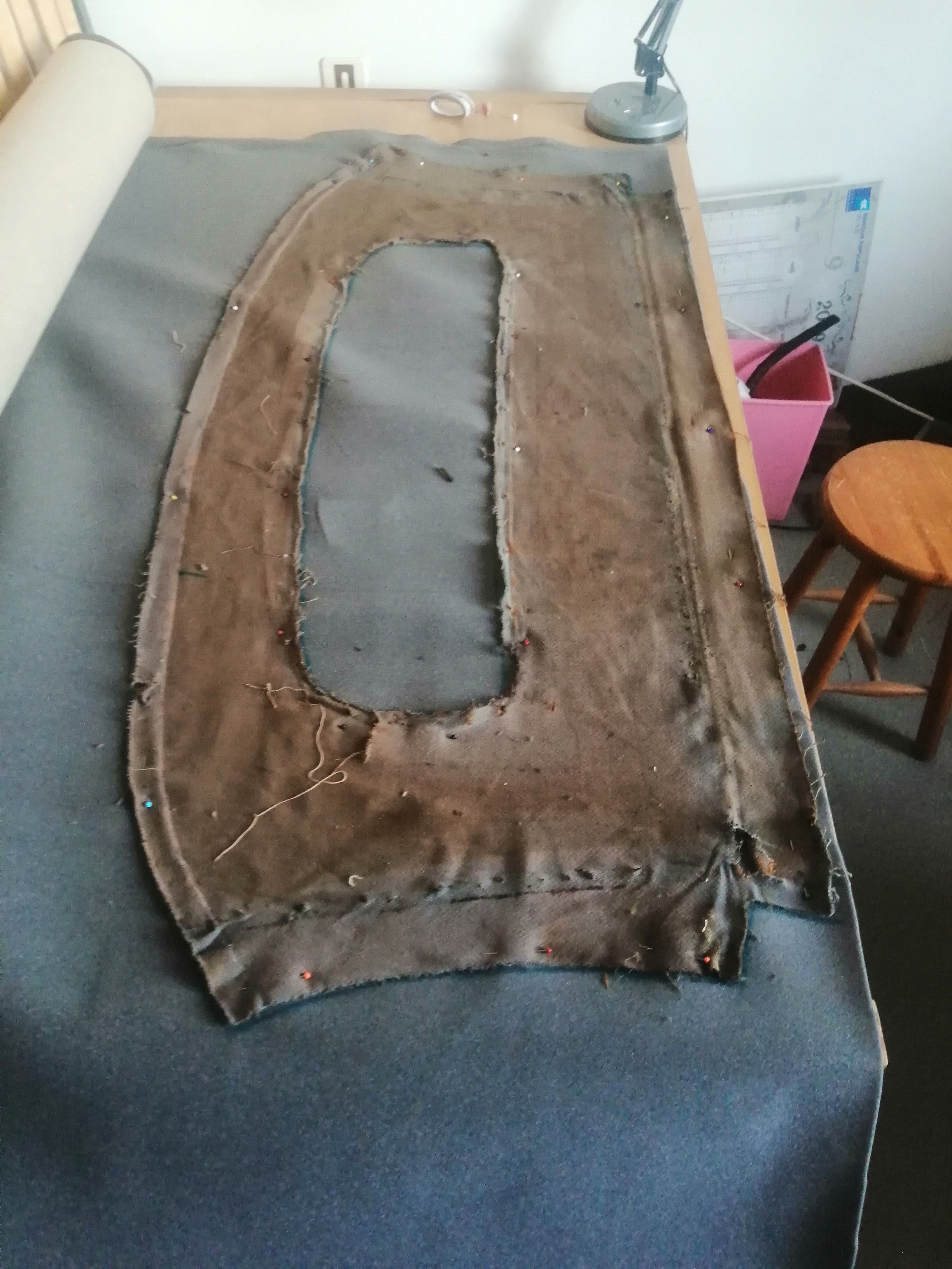

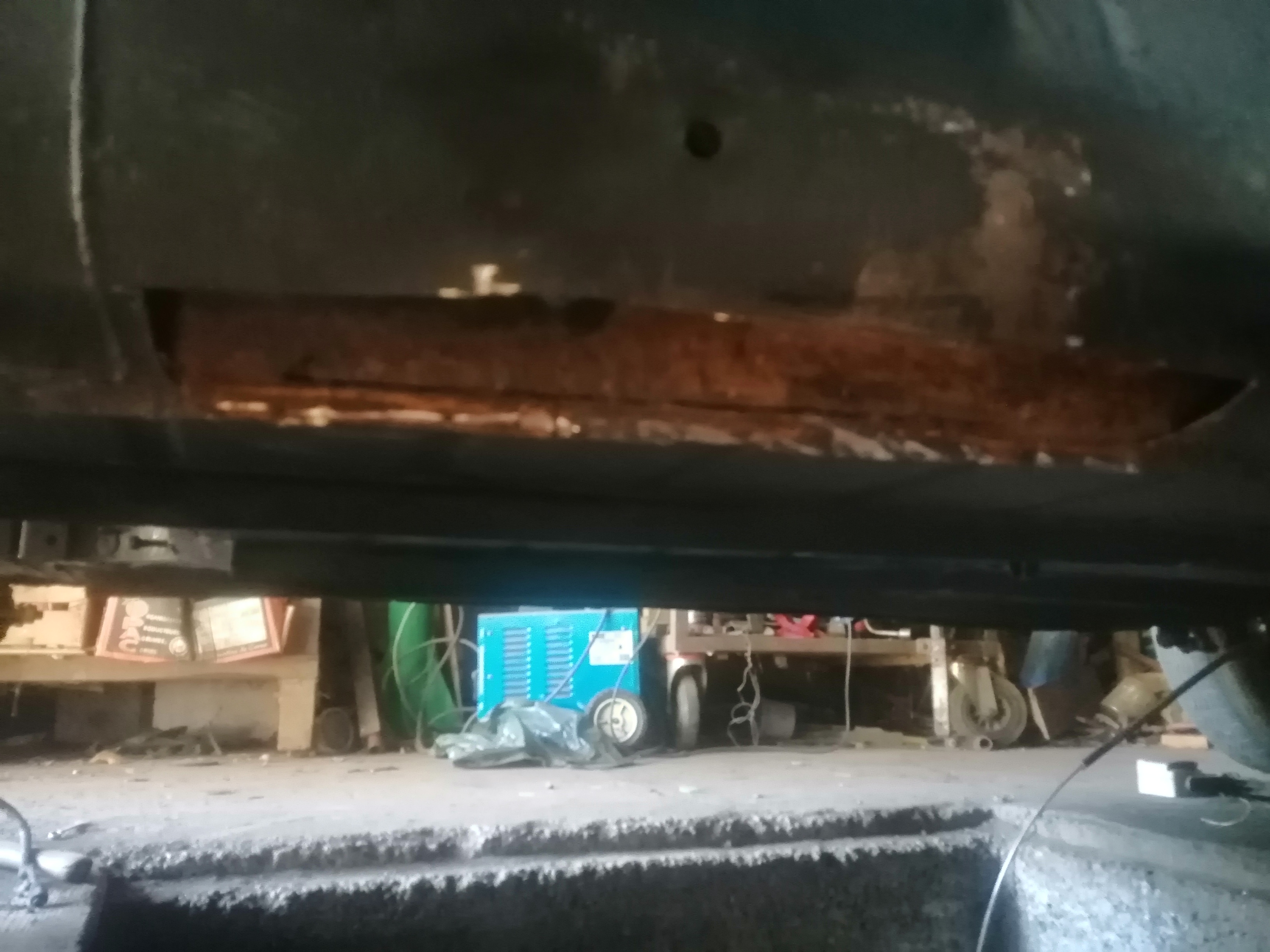

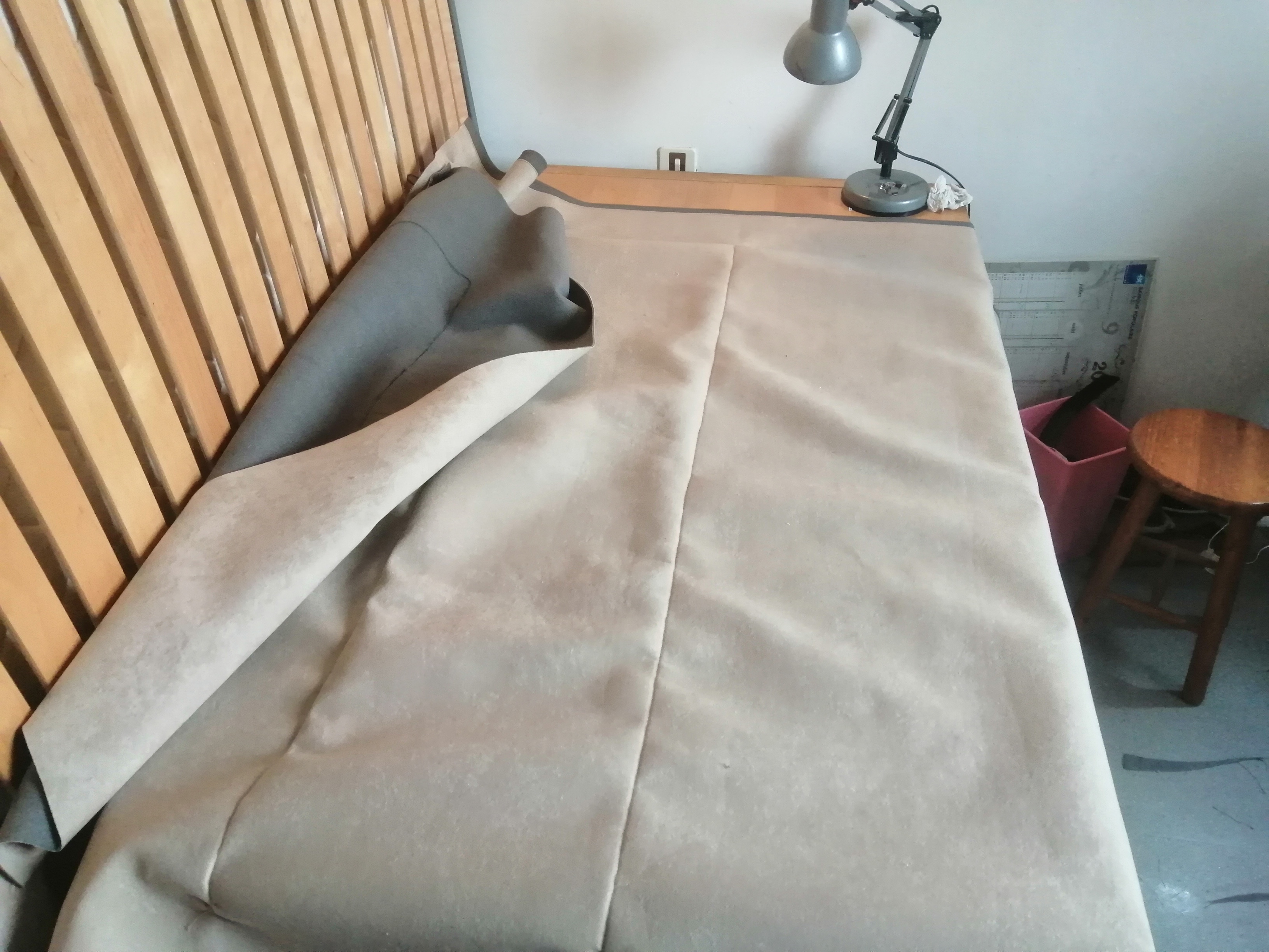

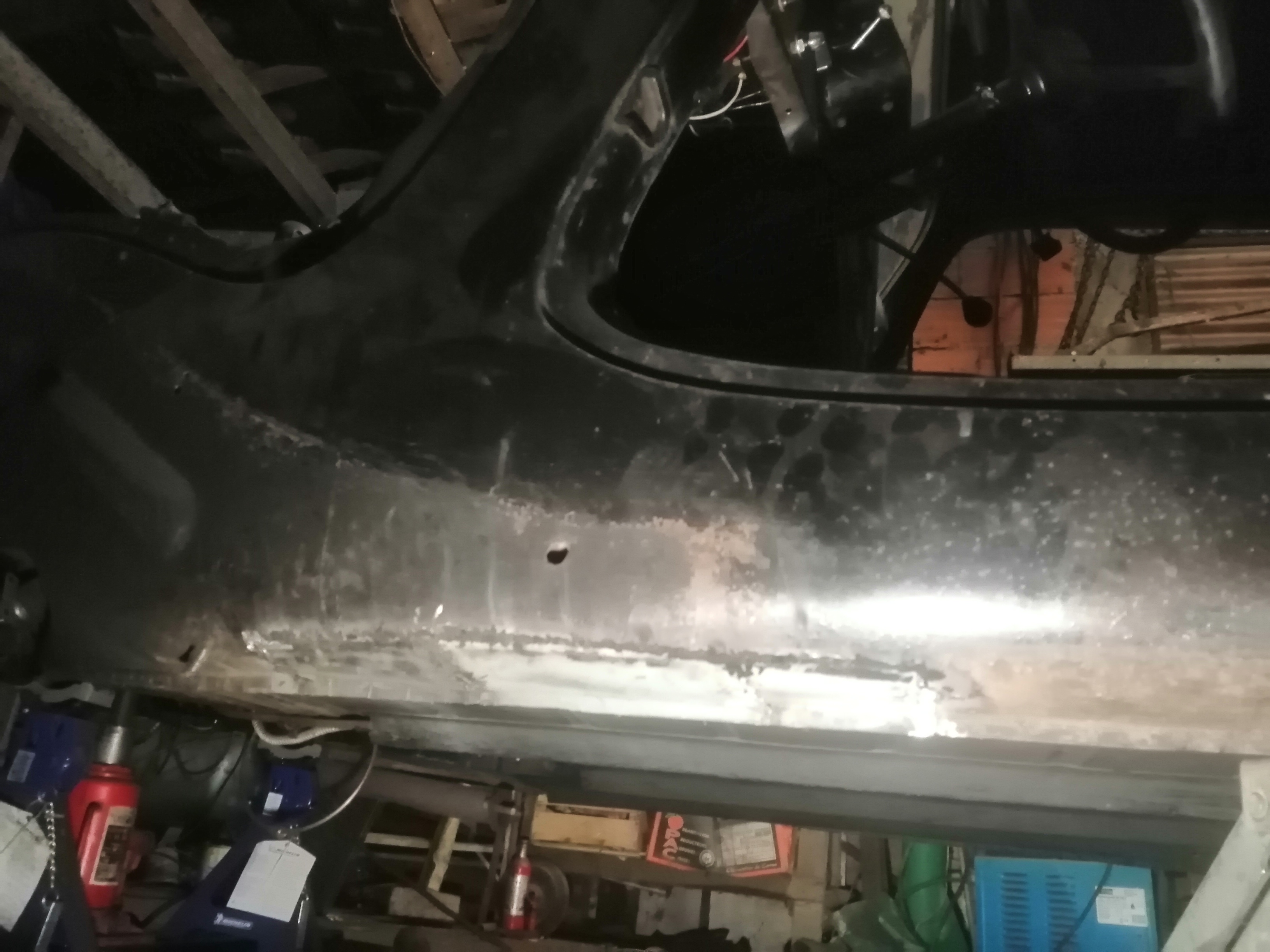

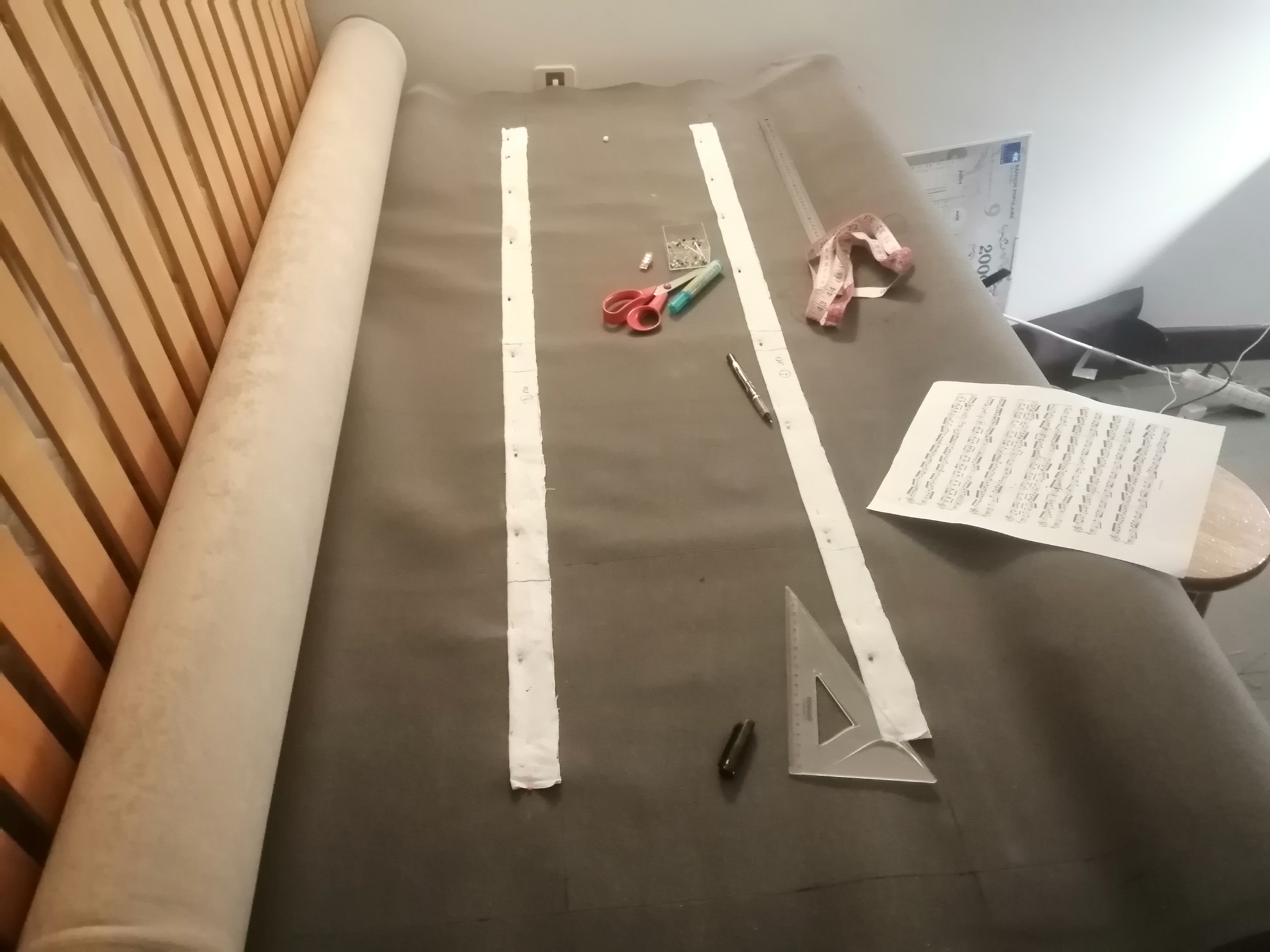

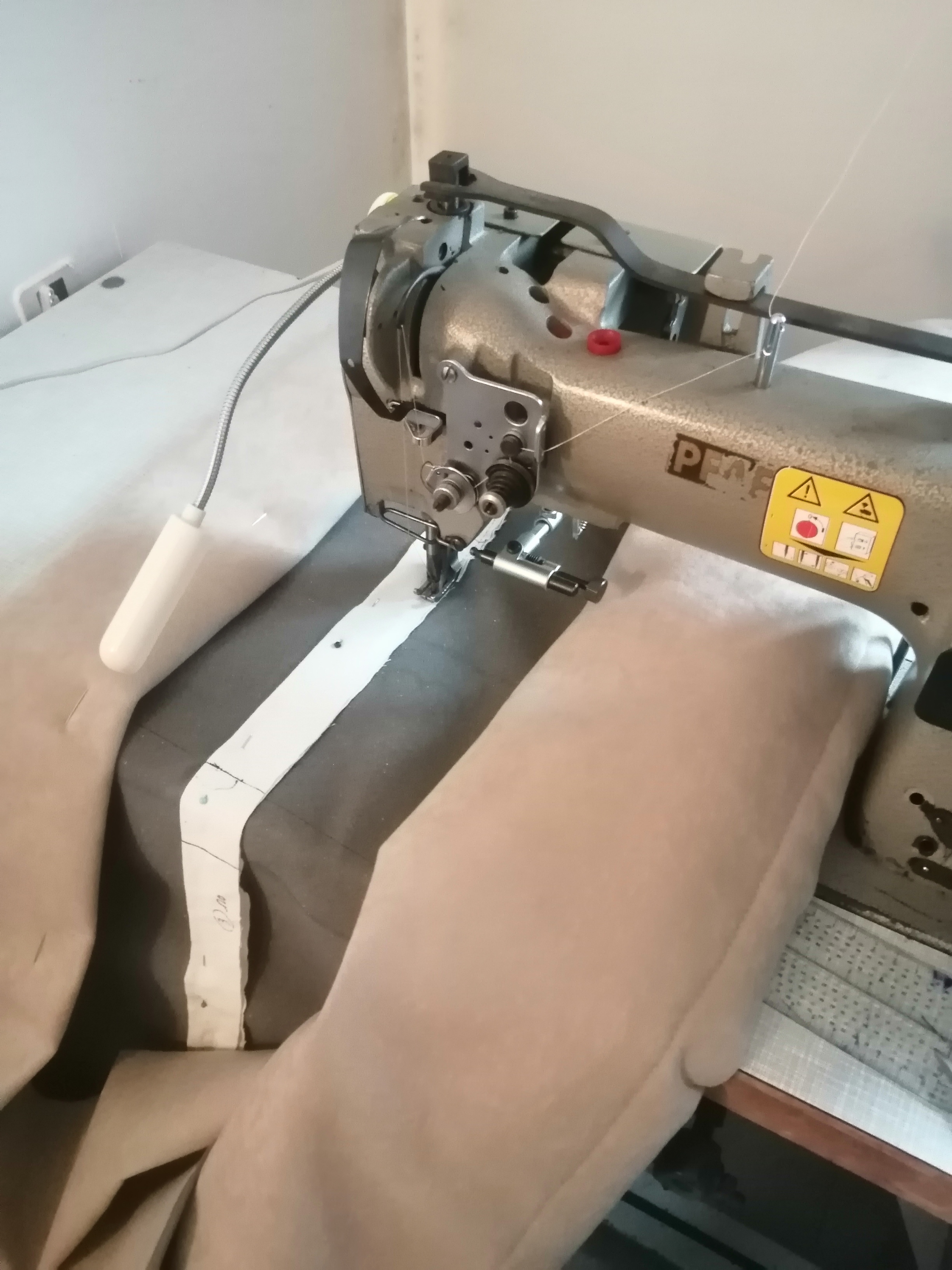

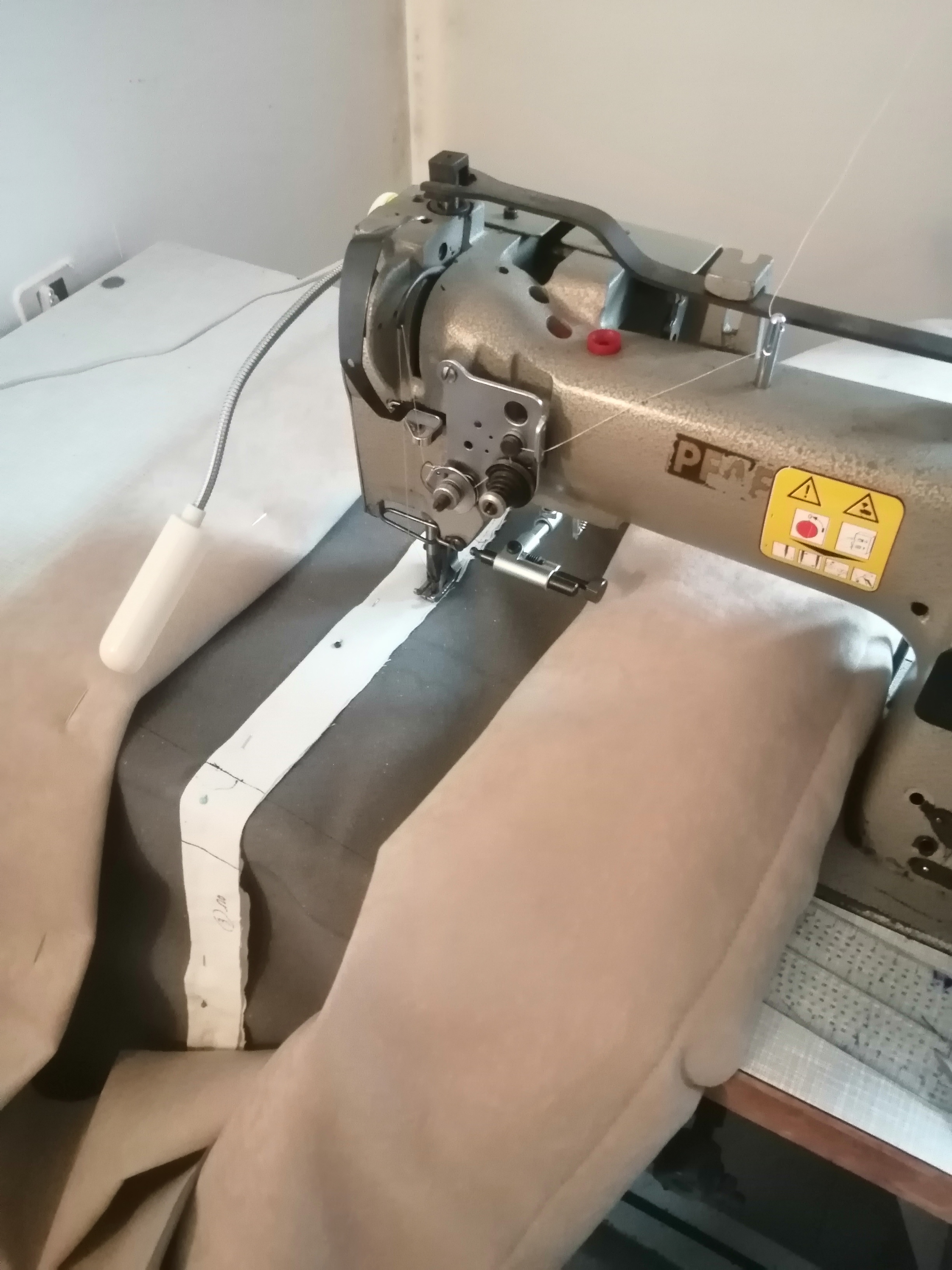

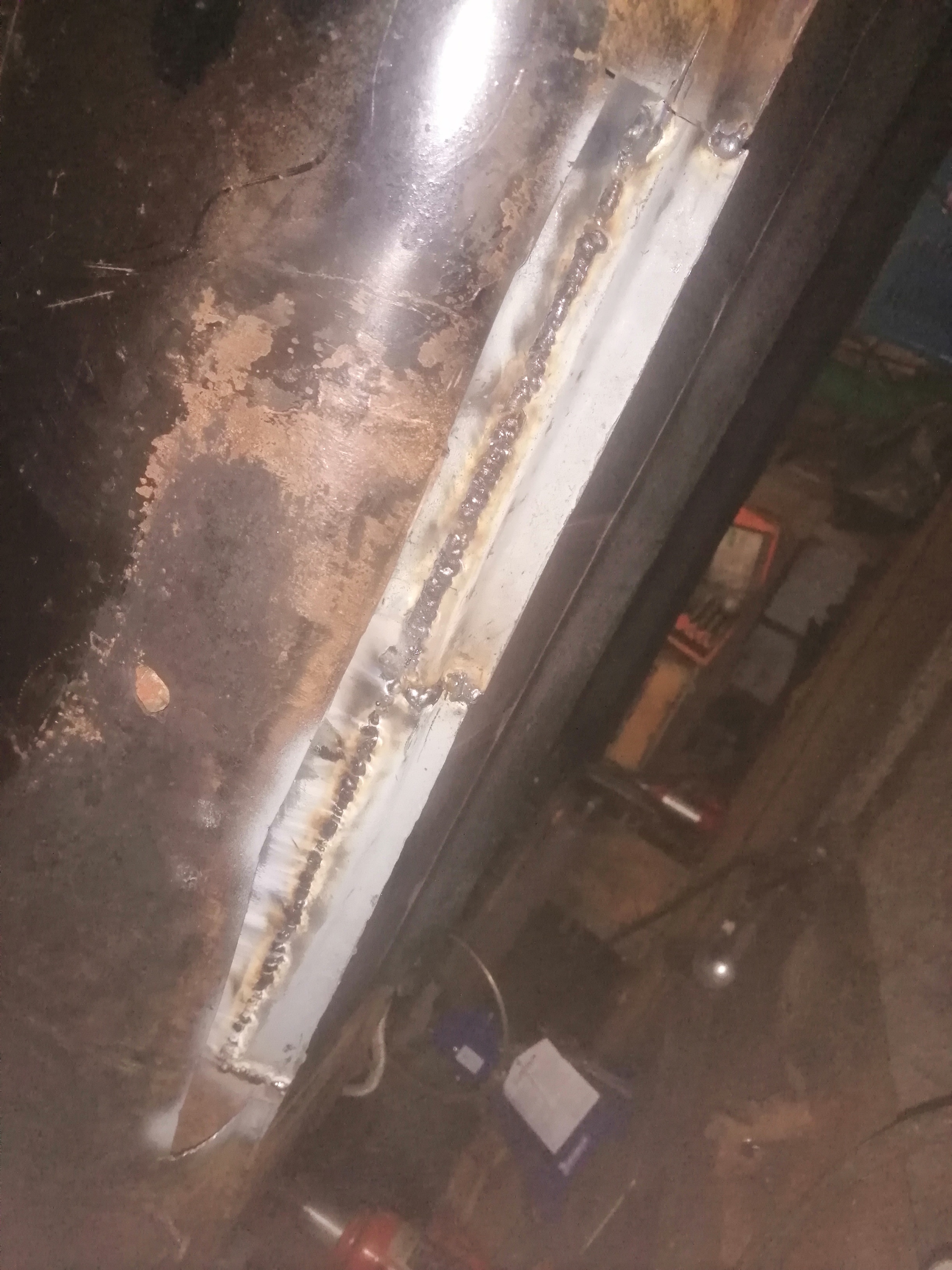

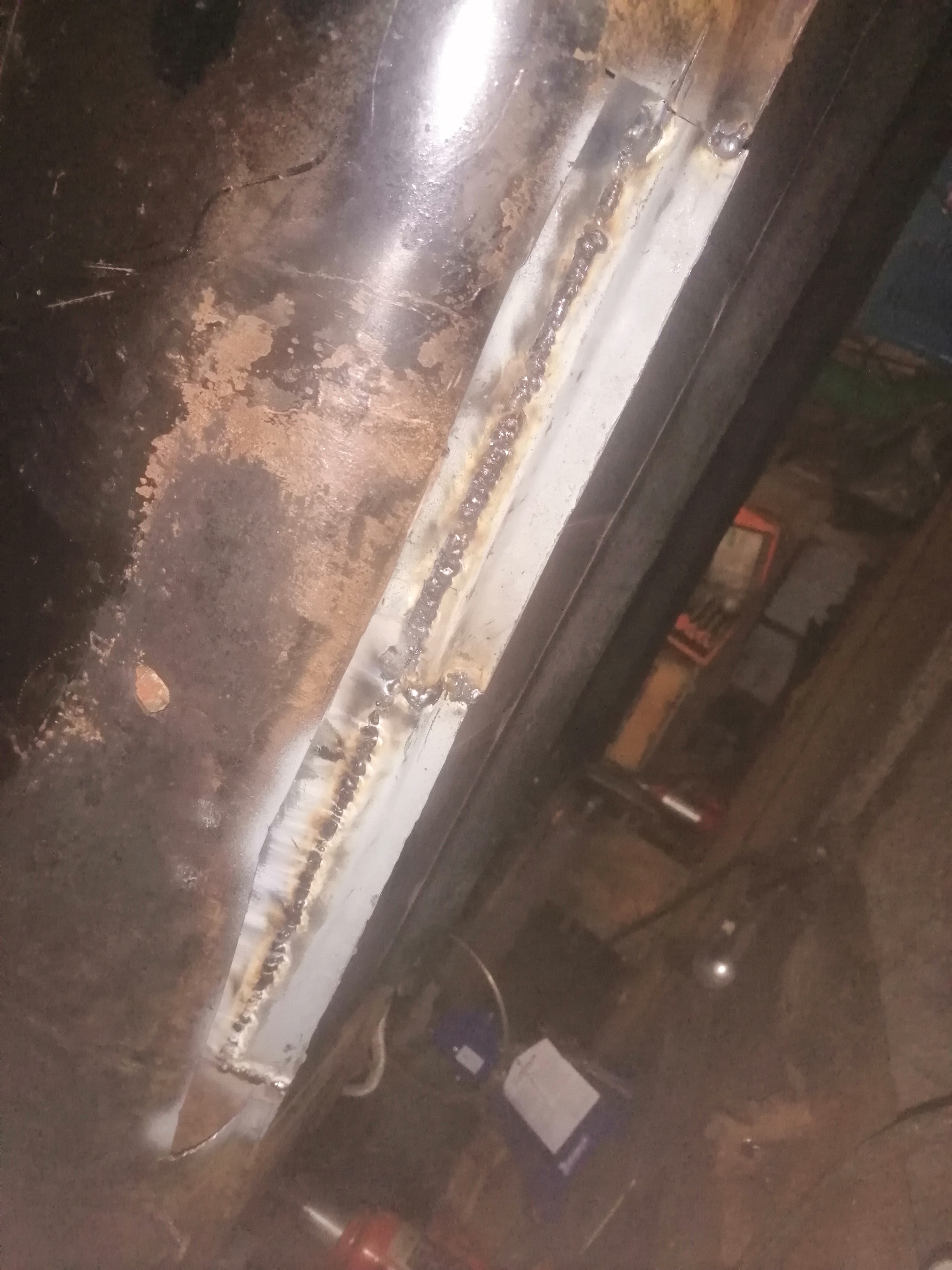

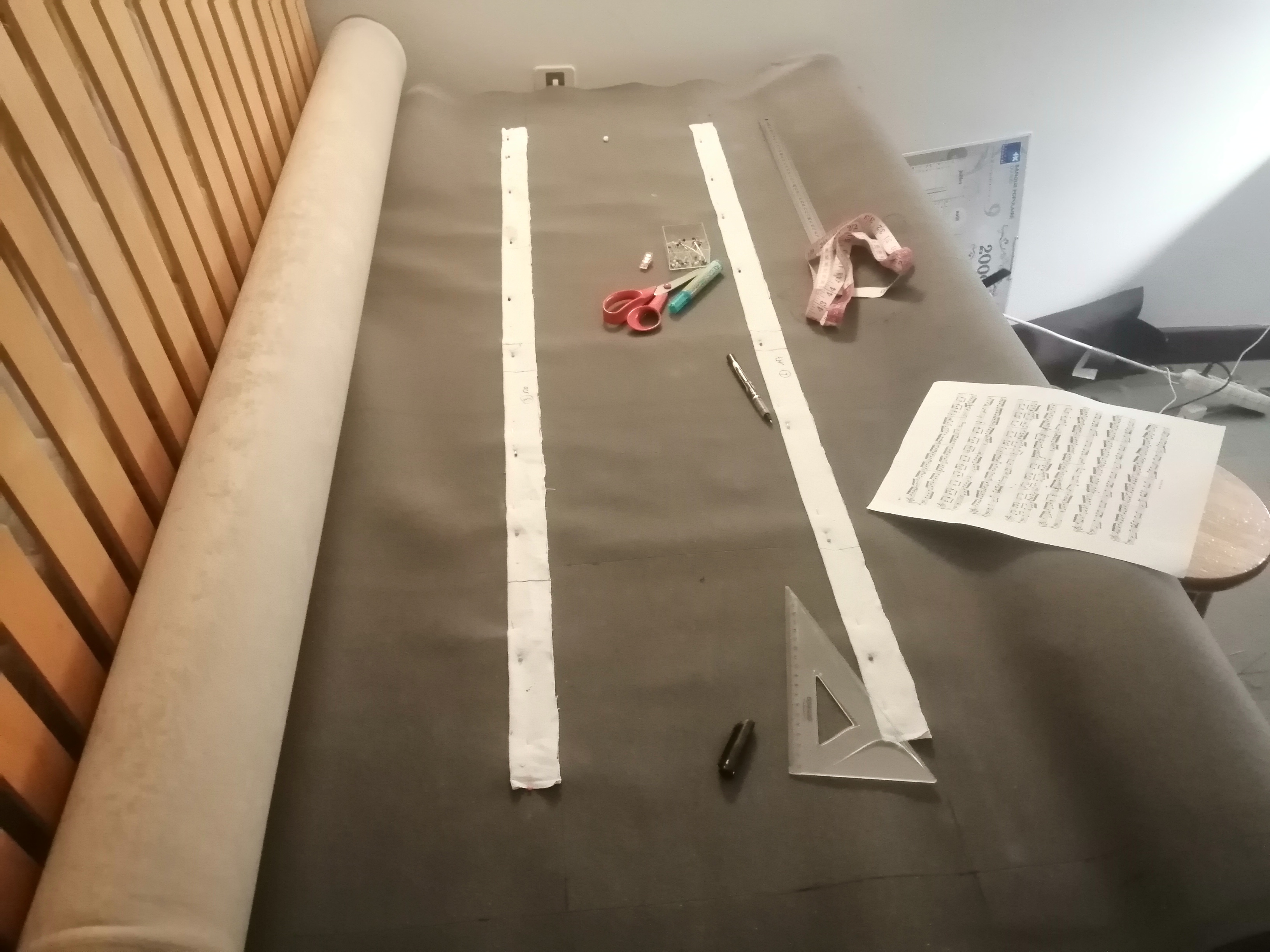

En attendant de recevoir les pièces du train avant, j'ai confectionné le ciel de toit et réparé la tôle qui recouvre le plancher et le bas de caisse avant gauche, puis formé et monté les tuyaux de frein neufs.

MessagePosté: Dim 30 Jan, 2022- 12:14
tous en musique !!! Bravo Mathieu
