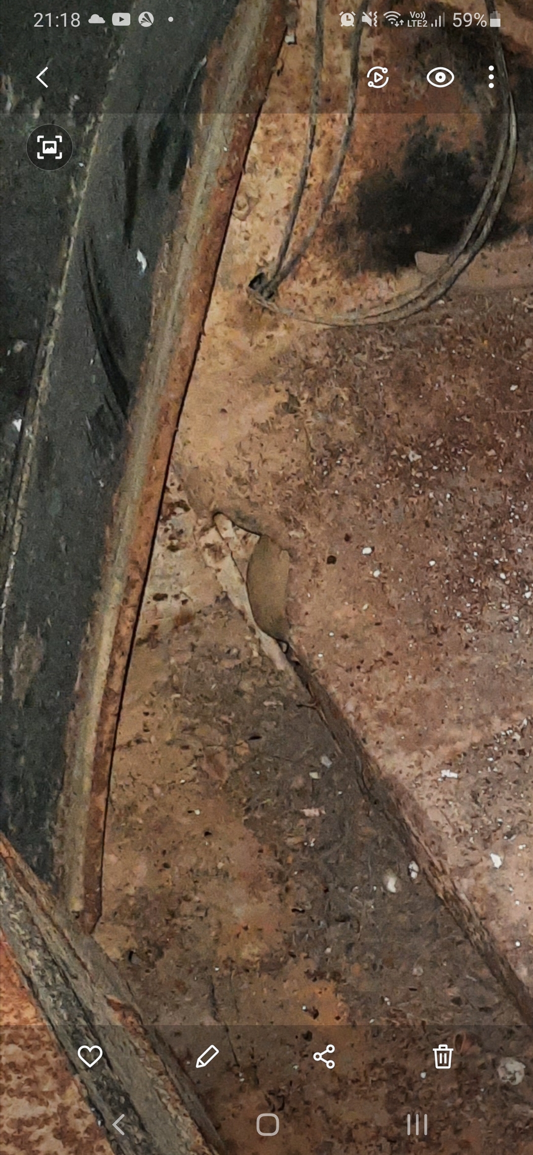

Foto
Screenshot_20211114-171257_Samsung Internet.jpg [ 1.47 Mio | Vu 2044 fois ]

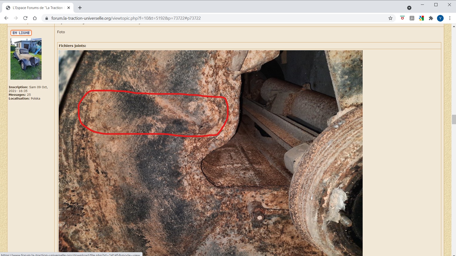

Ce n'est pas du tout la même configuration que ce que l'on connait de cet embouti.
2021-11-14 (2)_LI.jpg [ 2.41 Mio | Vu 1750 fois ]

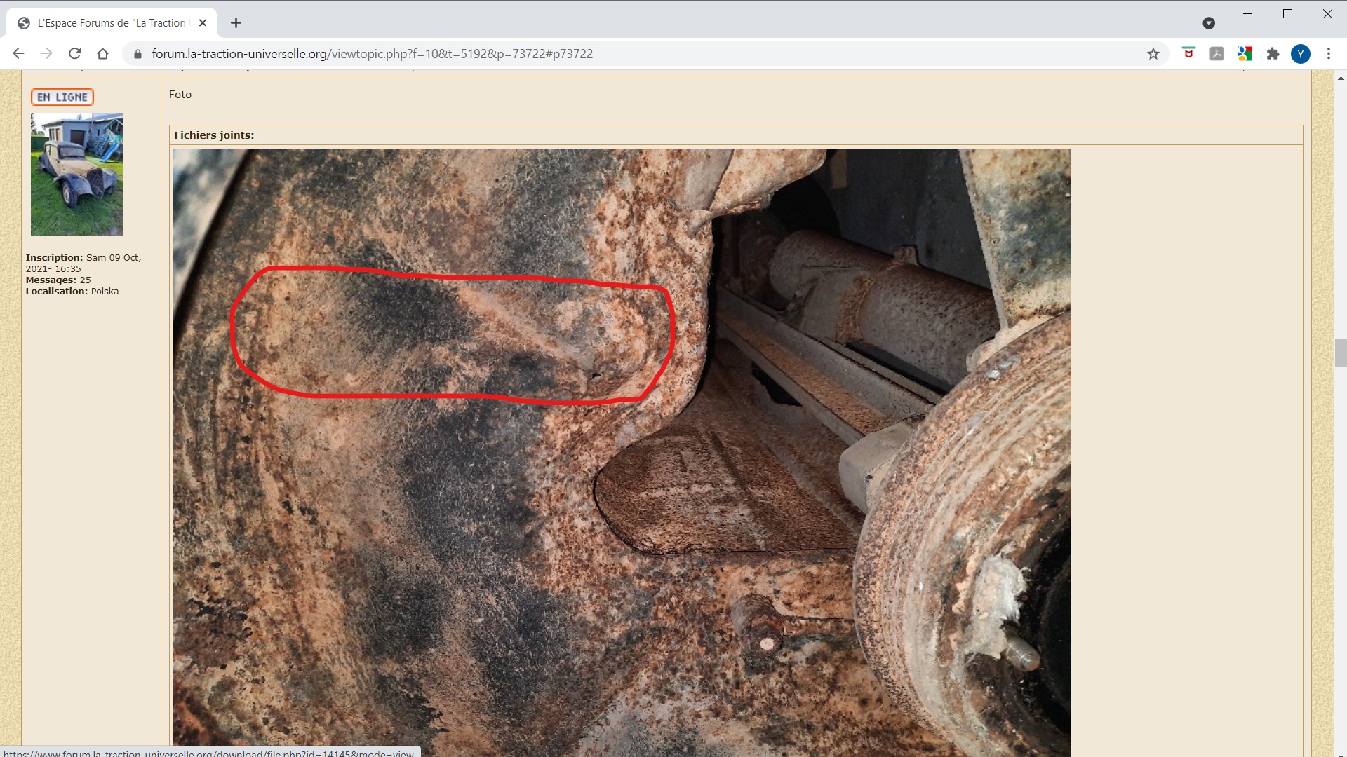

Il me semble que le passage de roue est embouti d'un seul tenant. Or ici nous avons une reprise en carrosserie avec morceaux soudés.
Hypothèse : un accident arrière (un incendie ?) qui a nécessité le découpage et le remplacement par un arrière équipé de Houdaille. Ce choix est un peu surprenant lorsqu'on connait le bon fonctionnement des amortisseurs Spicer télescopiques. Mais faute de pièces, on fait avec ce qu'on a.
Des photos en rafale de chaque élément, après grattage de la rouille, permettraient d'en savoir plus sur ce qui a été fait. Allez, à la brosse métallique !

Je partage complètement ton avis Jérome, il y a un tel anachronisme sur l'Ar. de la caisse qu'on ne peut penser qu'à une réparation faite "avec les moyens du bord"
En regardant les photos plus attentivement, il semble que la goulotte de réservoir est bien basse, et le plancher de coffre présente une ouverture dans l'angle gauche.
La découpe de l'ouverture de malle est aussi assez fine. Je me pose la question si cette voiture n'a pas été réparée à l'aide d'une malle borgne qui aurait servi de donneuse ?

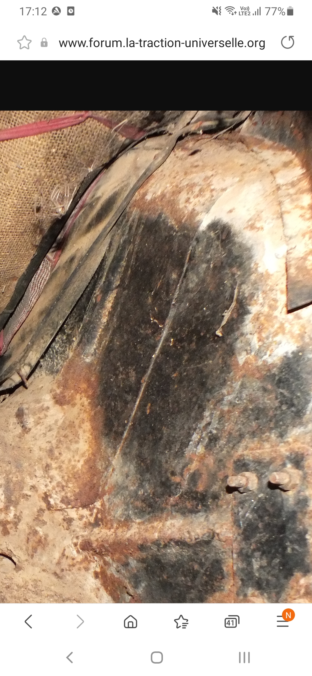

le réservoir de carburant présente une seconde ouverture de remplissage de carburant qui s'étend légèrement au-dessus du plancher du coffre.
Screenshot_20211115-211859_Gallery.jpg [ 1.51 Mio | Vu 1713 fois ]

La coque partie avant est indubitablement post 1936 : volet central et arrondi haut de pavillon (les 34-35 ont un pavillon plus carré et plus plat sur le dessus).
il faudrait des photos :
de la rainure d'ouverture de malle (autour de la porte de malle).
du dessous de la voiture (plancher arrière).
En général lors d'un accident la déformation comprend le coffre, la jupe, le plancher.
Le changement de tôles aussi loin que la moitié des ailes est surprenant sauf si le plancher était pourri (mauvaise conservation dans un milieu humide).

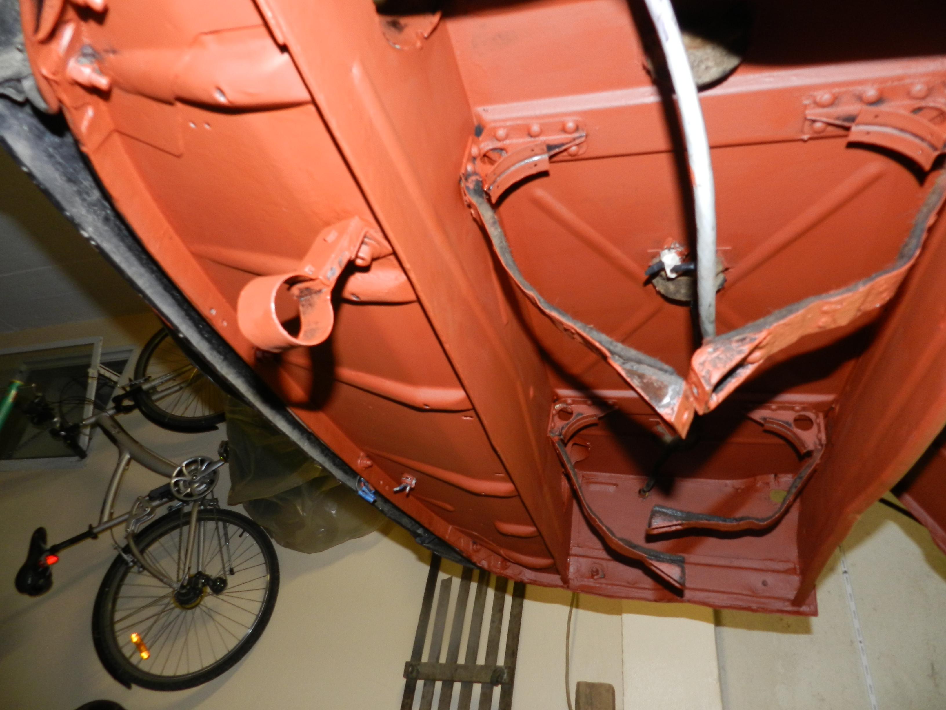

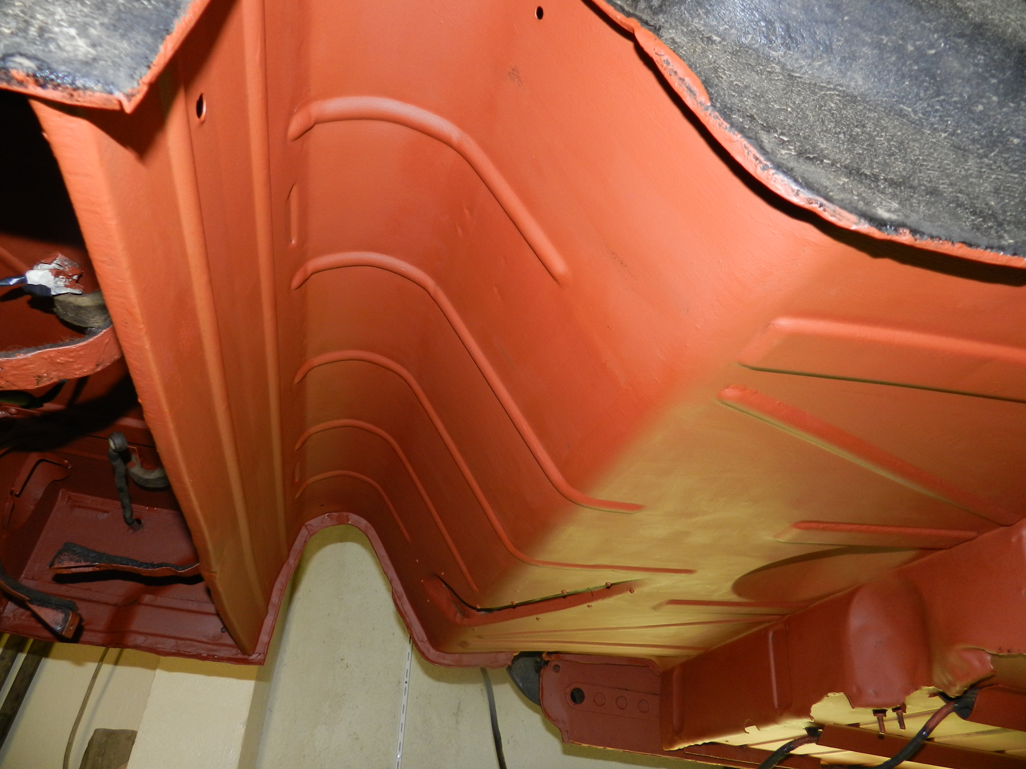

Bonjour Lukasz
voici une photo du dessous de ma 7c de 35 mâle borgne,il y a des ressemblance avec ta traction
DSCN9975 (3).JPG [ 3.24 Mio | Vu 1770 fois ]
DSCN9973 (3).JPG [ 3.08 Mio | Vu 1789 fois ]
