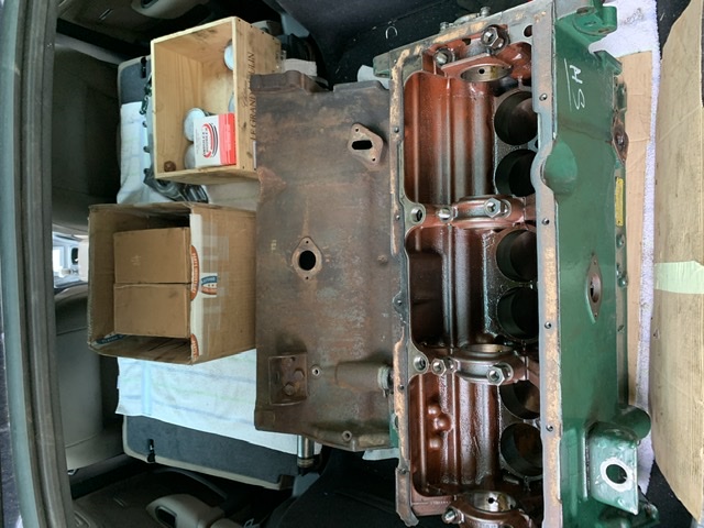

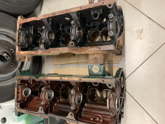

A gauche le bloc d’origine qui a tourné à l’huile détergente.
A droite le bloc de Bruno qui a tourné à l’huile d’époque !

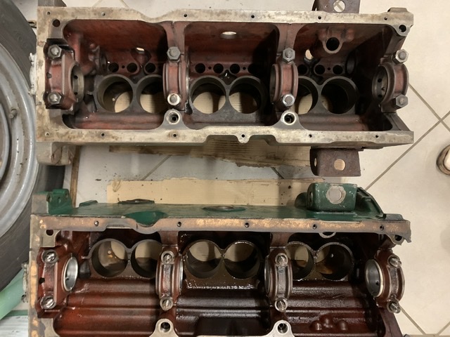

MessagePosté: Dim 29 Mar, 2020- 20:23
Président de la TU
Messages: 777
L’intérieur du bloc a viré du rouge au noir...
Un gros travail de nettoyage en perspective !

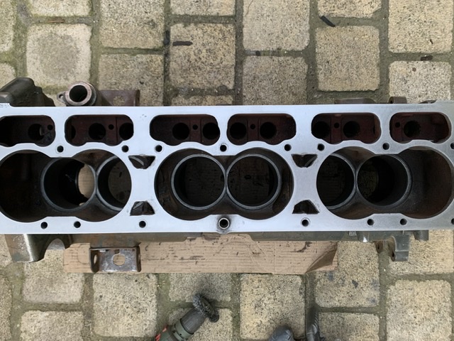

Les 2 blocs après nettoyage :
Décapage au gazole
Nettoyage à l’essence
Rinçage au Karcher
Séchage à l’air comprimé
78D6CD2F-E55A-43CD-98B7-584A47164548.jpeg [ 116.91 Kio | Vu 36516 fois ]

MessagePosté: Dim 29 Mar, 2020- 20:59
Responsable Régional TU
Messages: 422
Beau travail, merci Jean-Louis pour ce partage.

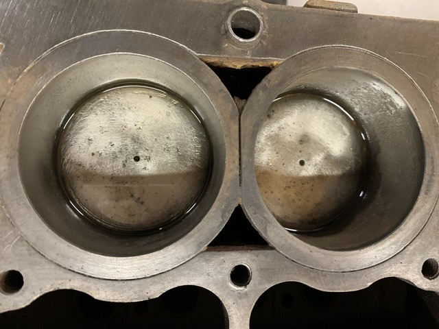

MessagePosté: Dim 29 Mar, 2020- 21:11
Président de la TU
Messages: 777
Retour chez Rectification 2000 à La Garenne-Colombes :
Contrôle de la ligne d’arbre d’origine dans le bloc de Bruno.
Contrôle de l’arbre à cames et des bagues en bronze.
Contrôle des portées de chemises et du désafleurement du 1/10e.
Contrôle des pistons PDC (Pistons de Colmar) qui sont nickel.
Échange des 6 chemises et de 6 jeux de segments.
FE23E91D-4D28-4C7B-B542-D2F045199420.jpeg [ 115.64 Kio | Vu 36437 fois ]
Jean-Louis Poussard

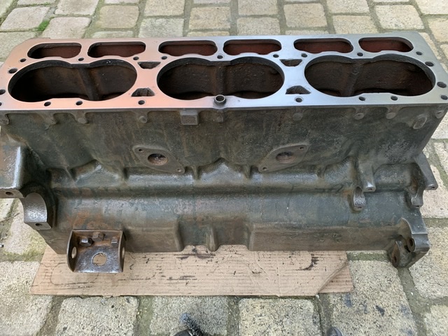

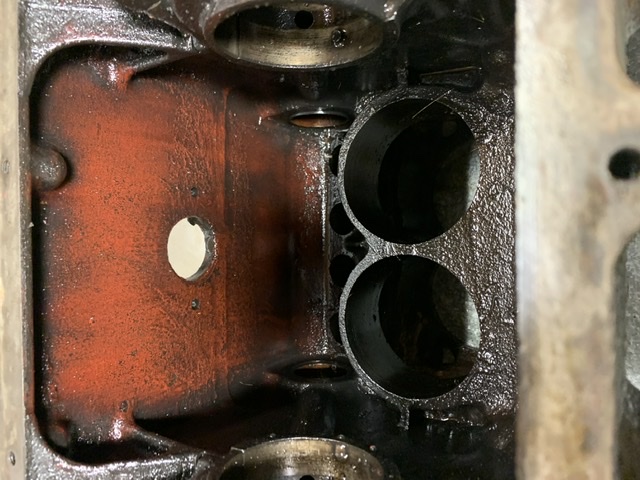

MessagePosté: Dim 29 Mar, 2020- 21:13
Président de la TU
Messages: 777
Prochaine étape : Décapage et ponçage de toutes les pièces à peindre .
On commence par le bloc moteur de Bruno qui en avait bien besoin...
5649AC64-88F1-4B1C-8A4D-386A68F3A31D.jpeg [ 135.8 Kio | Vu 36245 fois ]
Jean-Louis Poussard

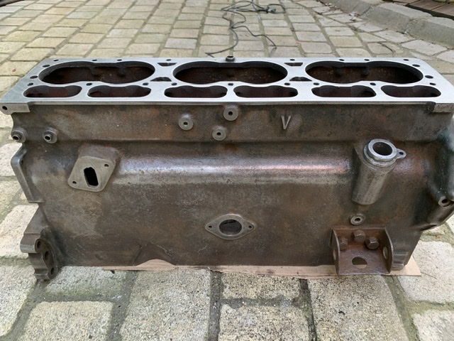

MessagePosté: Dim 29 Mar, 2020- 21:15
Président de la TU
Messages: 777
Coté allumage, il a fallu décaper jusqu’à la fonte !
7D33E8B8-FA60-4EED-B35B-630D99CC87E1.jpeg [ 131.74 Kio | Vu 36485 fois ]
Jean-Louis Poussard
MessagePosté: Dim 29 Mar, 2020- 21:16
Président de la TU
Messages: 777
Et le plan de joint contôlé par le rectifieur est nickel.
A4263B6D-9756-4CCF-824B-664CA91720B7.jpeg [ 139.23 Kio | Vu 36353 fois ]

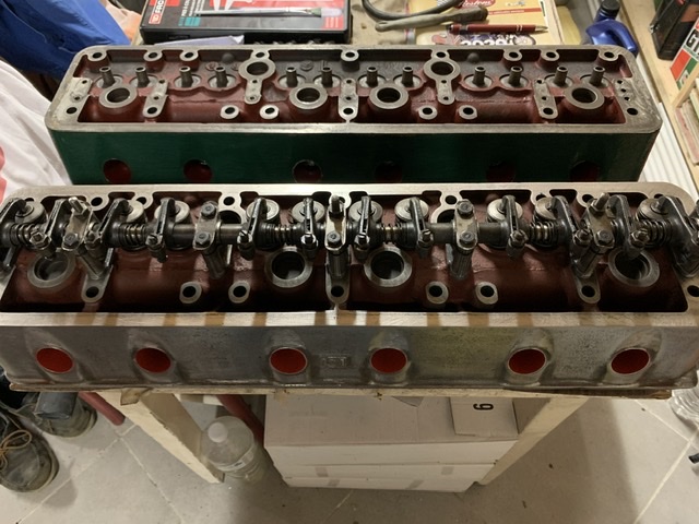

La culasse de Régis a subi le même traitement.
B5F50901-EC2C-4125-8618-F90A48024C2D.jpeg [ 120.49 Kio | Vu 36312 fois ]
Jean-Louis Poussard

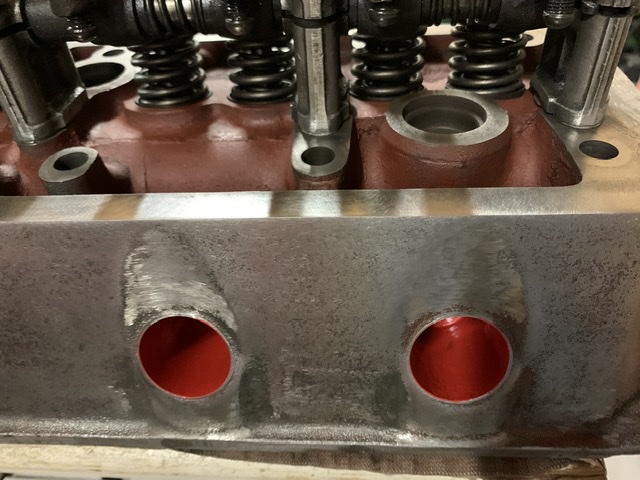

MessagePosté: Dim 29 Mar, 2020- 21:21
Président de la TU
Messages: 777
Petite coquetterie : les puits de bougies peints en rouge...
571C0DD9-569C-42F6-877A-18A8DD6D0B0D.jpeg [ 108.85 Kio | Vu 36479 fois ]
Jean-Louis Poussard

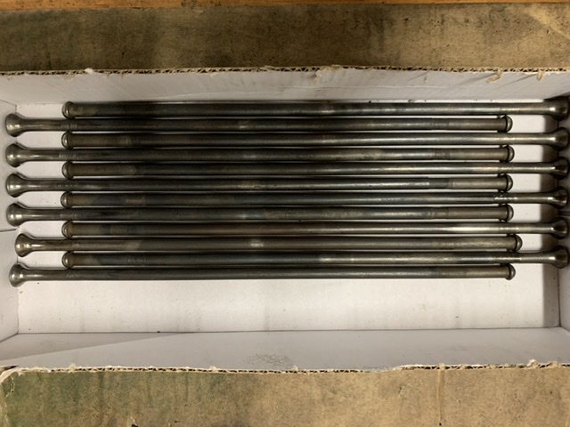

MessagePosté: Dim 29 Mar, 2020- 21:23
Président de la TU
Messages: 777
Les tiges de culbuteurs prêtes à remonter
3BA9A324-0126-426C-BC33-CBFFC4180439.jpeg [ 101.11 Kio | Vu 36309 fois ]
Jean-Louis Poussard

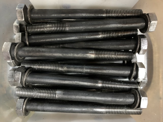

MessagePosté: Dim 29 Mar, 2020- 21:24
Président de la TU
Messages: 777
Et les vis de fixation de la culasse
5D1B584B-5CCE-4624-82EF-01CB2AEDE949.jpeg [ 104.03 Kio | Vu 36168 fois ]
Jean-Louis Poussard
