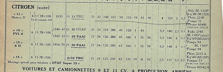

Puisque tu ne le demandes pas, voici ce que j'ai trouvé dans mes archives :)
Solex 4-07-1955.jpg [ 117.16 Kio | Vu 19323 fois ]
Puis en Décembre cela change !!!
- Ajutage a passe de 170 à 165
- Calibreur air ralenti 130 à 150
Solex 12-1955.jpg [ 81.81 Kio | Vu 19140 fois ]
Finalement en 1969 on fait enfin trouvé le bon réglage ! on peut mettre un 34 :)
Solex 12-1969.jpg [ 29.1 Kio | Vu 19563 fois ]
Quelqu'un sait à quoi correspond "Spartiate" !?

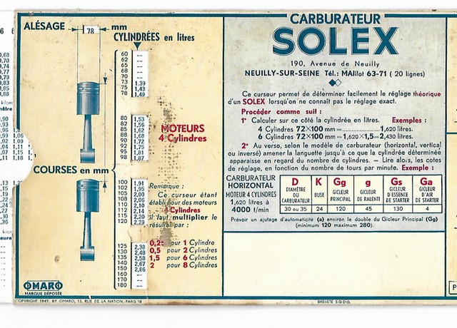

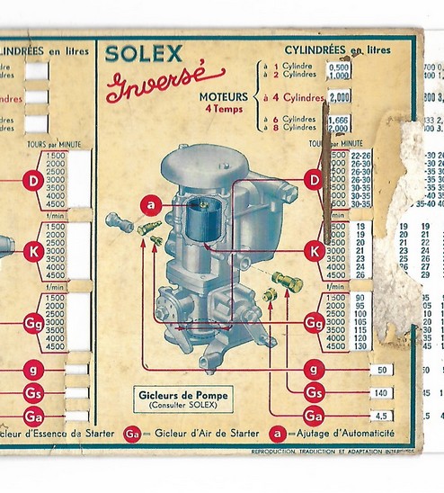

Et puis sinon il reste la méthode théorique !!
Regle solex 1.jpg [ 114.53 Kio | Vu 19109 fois ]
Regle solex 2.jpg [ 105.03 Kio | Vu 18989 fois ]
A toi de jouer ;)
