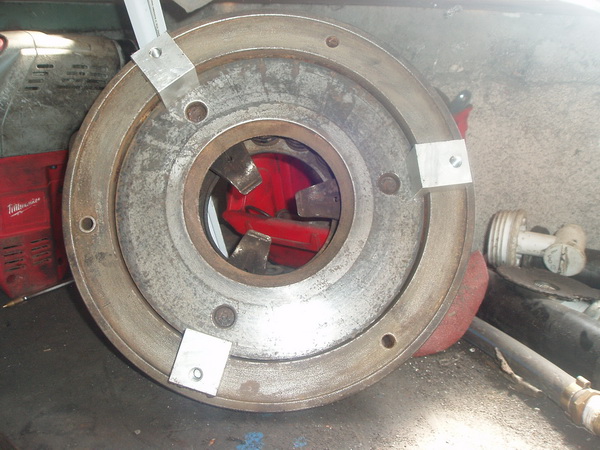

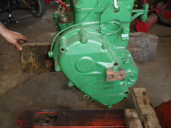

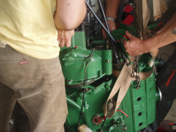

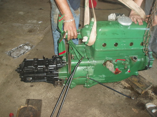

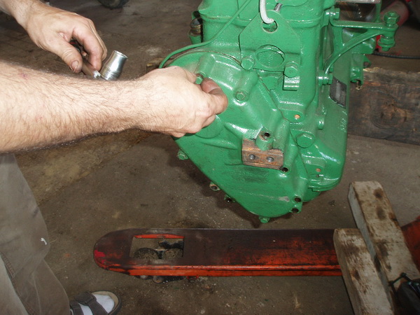

la suite des travaux car j'ai reçu mes pièces et Alain est venu m’aidè à remonter l'embrayage et la chaine de distribution
au niveau carrosserie je suis rendu au masticage
Alain en train de vérifier ou il y a des bosses ou des creux ;)

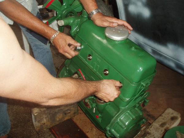

démontage des bougies
calage du moteur au point 0 avec le premier piston

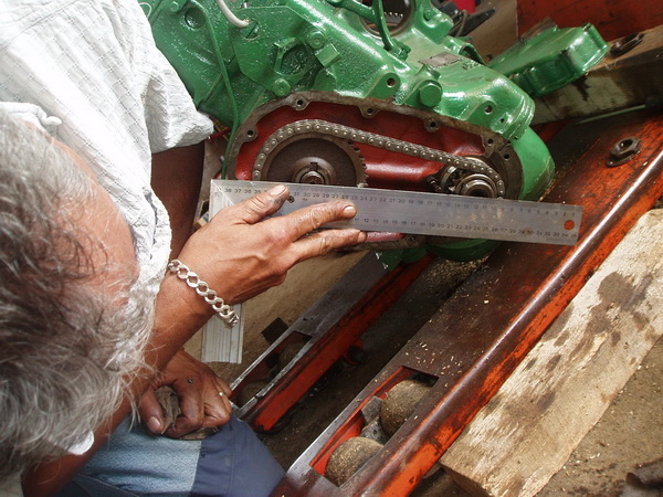

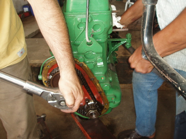

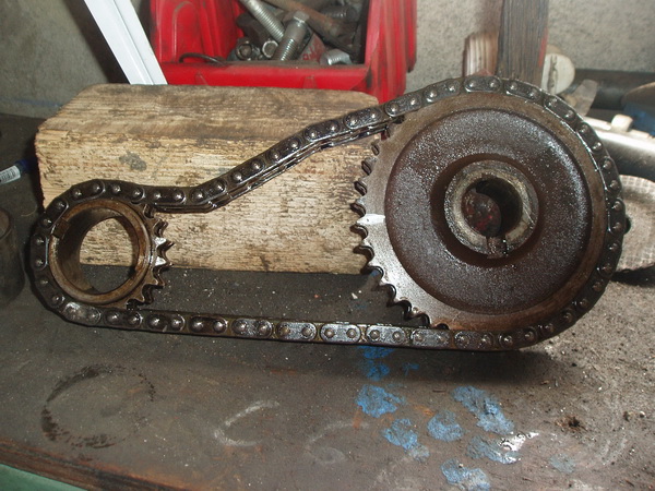

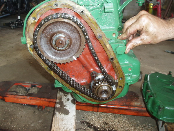

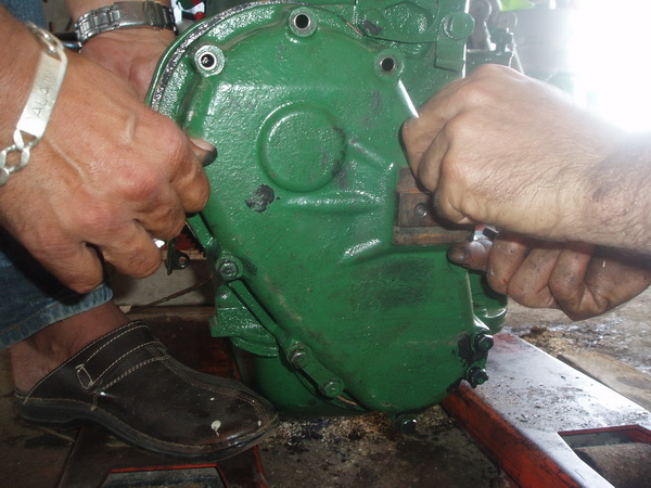

démontage du carter de la chaine de distribution

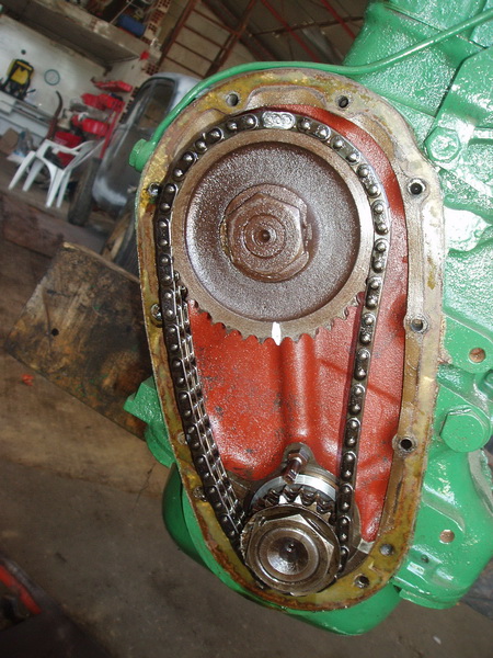

On vois que la chaine est détendu.
décollage des rondelles de sécurité
on a fait des repaires en blanc pour la remise de la nouvelles chaine
démontage des boulons, celui du haut était dur de dur car il avaient mis du loctide
Alain en train de vérifié avec les repaires l’alignement des pignons
remontage du tout

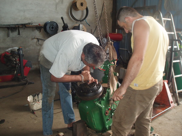

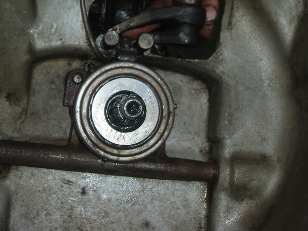

vérification du réglage de l'embrayage avec les cales,
(il faut mesurer le jeu des linguets pour avoir 59.8)

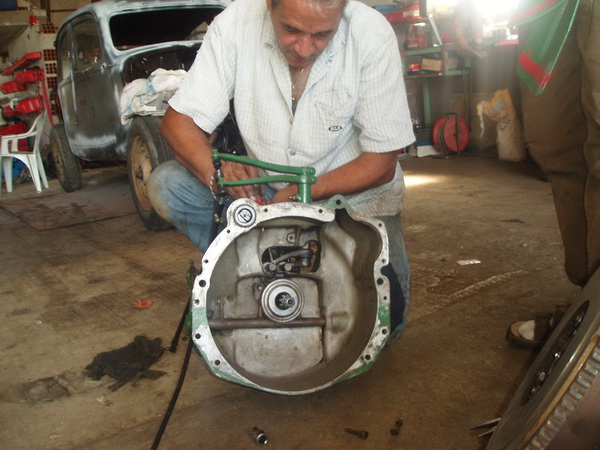

remise de la nouvelle butée
Alain en tain de faire le réglage
mise en place de la cloche d’embrayage
et voila enfin tout est fini il ne reste plus qu'a le nettoyer et le repeindre de la bonne couleur
Un grand merci à Alain de son d'aide ;)

Jean Michel tu as mis une chaîne neuve sur les vieux pignons.......???????
Pas bien du tout........
