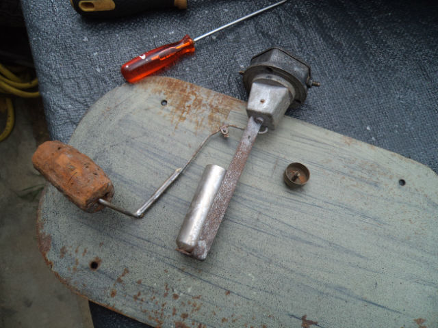

merci moux et alain montazeaud, en effet c'est fort possible que ça sert de stabilisateur, il est vrai que pour voir mon niveau de carburant, il faut mieux que je soit à l'arrêt, car en roulant, l'aiguille est folle

bonjour tuclabete
dans ce cas, la jauge est à changer elle me faisait pareil la mienne

ok cx25d,
je démonterais quand même celle-ci pour voir si je ne peux pas remettre ce tube

marc le photographe officiel :D belles photos :shock:
voilà en gros comment est la jauge, le petit piston va dans le cylindre, il est guidé par une petite tirette qui n'est pas sur la photo car cassée

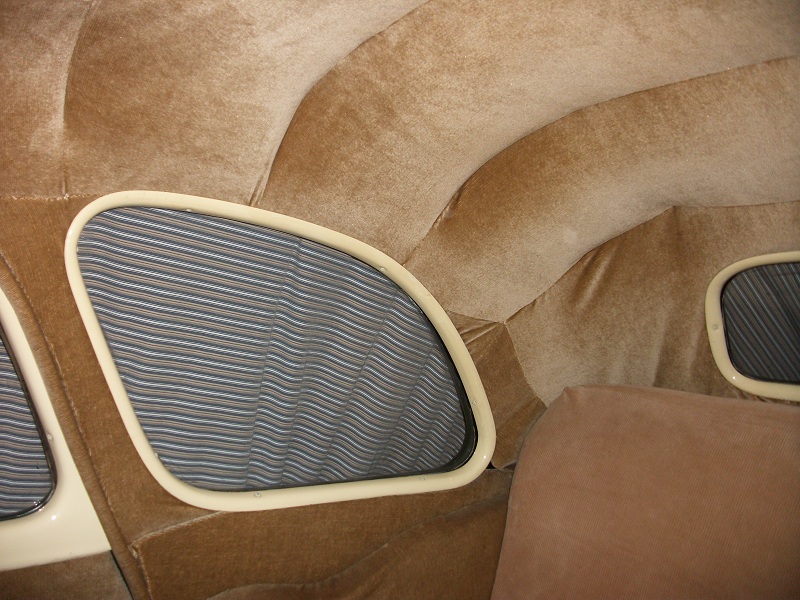

personne ne sait si le ciel de toit est d'origine???
IMGP2078p.jpg [ 256.08 Kio | Vu 11295 fois ]

Personnellement j'ai un gros doute, la tension n'est pas super et les jonctions un peu lâches, mais bon difficile de dire sans toucher la bête :) elles ont tout de même plus de 50 ans ...

J'ajouterais que ce tissu semble plus épais que le coton gratté que l'on voit habituellement.
