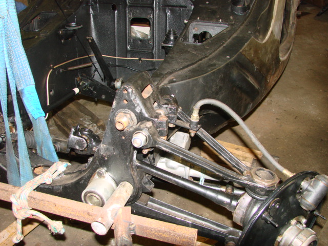

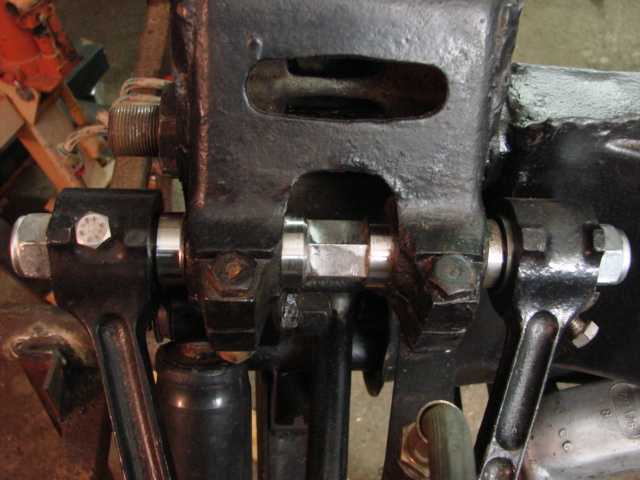

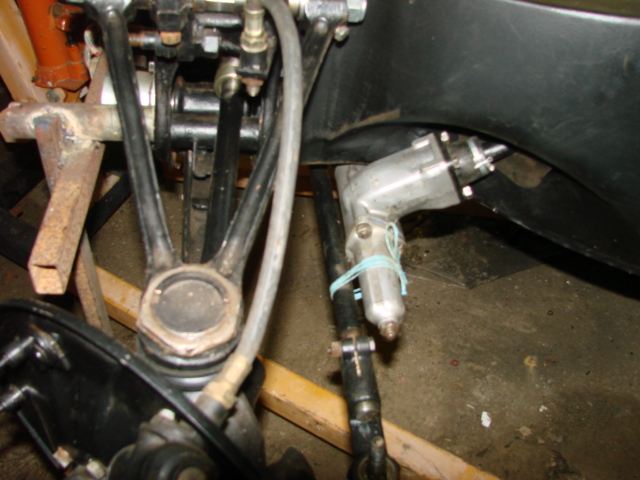

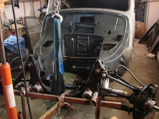

Bonsoir
Le train avant est remonté, ainsi que les pédales, le frein à main, 1 tuyau de frein, la direction.
DSC05229.JPG [ 140.64 Kio | Vu 12224 fois ]
DSC05222.JPG [ 155.4 Kio | Vu 12282 fois ]
DSC05215.JPG [ 155.84 Kio | Vu 12270 fois ]
DSC05216.JPG [ 146.02 Kio | Vu 12304 fois ]
Cela avance , cela avance .....
A suivre....
Christophe

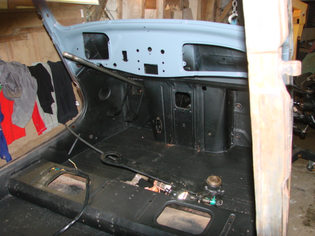

Savez vous comment régler les axes avec silenblocs des bras supérieurs ?
DSC05231.JPG [ 158.04 Kio | Vu 12142 fois ]
Merci
Christophe
